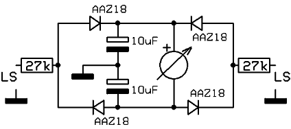

Zou zeggen doe 't zo.Die 27k aanpassen om niet over het max van de meter te gaan bij voluit.
Die diodes zijn Ge gouddraad puntkontakt gevallen.Minder dan 0,2V bij 0,1mA.
Staan bij EOO voor 50 cent.
De BAT46 (schottky) doet 't bijna net zo goed voor 15 cent.
Re: Steampunk buizen mediacenter
Pas je nu spanningsverdubbeling toe met germanium diodes Anne ? :goedzo:
Zit / lig al heel de middag te wachten op deze oplossing :D :goeie: :goeie:
Alleen ik wist niet hoe ik het Tekenen kon 1 manier lukt wel
is op een papiertje kliederen en er een foto van maken :lol:
Ben benieuwd of zwartoog hier verder mee kan nu heeft hij met deze schakeling een gevoeligheid van 0.2V op LS x2.7 =0.54 voor de meter en 27 k om het weer wat te dempen Anne :?:

Als ik nou een stereo-uitgang op één metertje wil laten zien, is dit dan de beste oplossing?
Edit: maar Anne: snap jij hoe het kan dat je met een paar honderd mV behoorlijk wat geluid krijgt?
Zwartoog schreef:
Yay, gouden diodes voor een paar centen :lol:
Zelfs met 0.6 Volt over 6 Ohm meen ik te onthouden hebben is 60 mW :D
Nee, zo gaat 't niet, de ls-uitgangen hebben een massa gemeenschappelijk.
Zoiets bijv.
Behoorlijk misschien wel, hard nee.
Zeg 250mV en 8Ω geeft ~8mW, heel aardig voor een koptelefoon.
Ik heb weer half gekeken naar je schema ik had maar een diode 1N4148 opgegeven waaro hij er nog een bijgezet heeft :think:
Maar daar heb ik een steek laten vallen door het zwartoog getekende schema niet goed gecontroleerd heb
De LS uitgang 8 Ohm zit via 27KΩ en Gelijkrichting met 1N4148 aan de VU meter over de VU meter 4μ7 elco
Dan staat het metertje niet te vibreren op 50 hz Wat vermoedelijk zo het metertje zou slopen
Maar dat is met dat elcootje verholpen 15Watt is meen ik 11Volt RMS op 8Ω
Dat heb ik slecht omschreven daarin die Diode na de 27K moet weg Dan is het wel goed O:)
Als je het in 1 keer goed gedaan had Dan had je niks geleerd
1 Dat je aan mij geen bal heb :lol:
Excuseeee O:)
voor dat en logisch dat het VU metertje niet lekker reageerde O:)

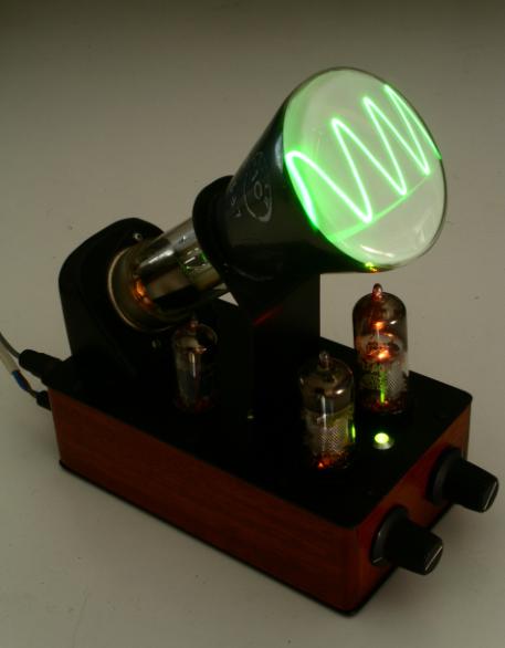

Als je een scoop wilt lenen En als je er mee om wilt leren gaan !
Dan heb ik hier een 2x60 mhz Hameg in tas
Maar je moet hem halen ik verstuur hem niet
Verder heb ik hier een G7-32 Scoop buisje met mu scherm waar ik een klok op wil
De scoop krijg ik wel draaiend en m’n zwager timmert wel een kistje waar het in past
Maar! Die bouwpakket van sparkfun zijn uit verkocht
Bij Dutch Scope of zo kan ik een Onderdelen pakket kopen
Maar daar staat in het Engels lijkt wel Bijbel :?
Dat printje bestukken lukt me ook wel
Nu zie ik jouw scoop Heb je ervaring in dat klokjes gebied op een scoop buis dus een wijzerplaat bedoel ik O:) :?:
Edit
Lees net dat het iets van een ander is
Is erg leuk om te bouwen een scoop , Zeker met de DG7-32 die heeft maar 700 volt nodig en veel minder op de afbuigplaten
dg7-32.pdf
Datasheet DG7-32 scoop buis
(359.87 KiB) 21 keer gedownload
Lol, ik krijg met moeite geluid uit een buis, en dan vraag je of ik beeld kan maken? :lol:
Die DG7-32 is een leuke buis, wordt veel mee gedaan. Sommigen maken er een TV van:
https://andydoz.blogspot.com/2014/09/si ... -tube.html
Had ook even de opwelling om dit als aanraakscherm te gebruiken in m'n amp, maar heb ik toch maar van af gezien :-"
