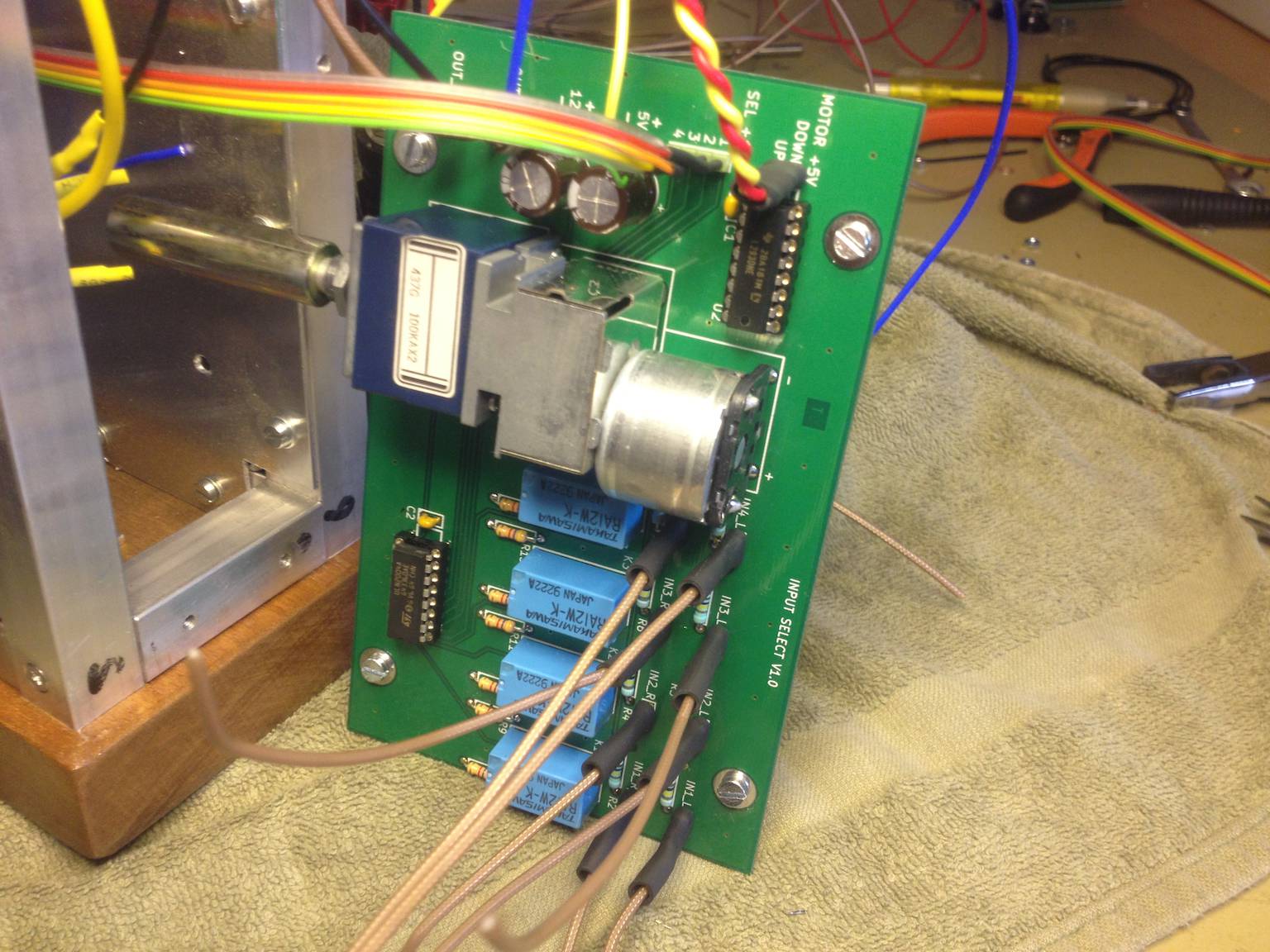

Ik geef de voorkeur aan relais, gedefinieerder schakelen dan via een schakelaar. Bv RY-12-WK, dubbelpolig, kost ook de wereld niet. Is er ook in andere spoel spanningen dan 12V als je dat beter uit komt.
PS vond nog een foto, dit komt uit mijn GU50PP:

Ingangsselectie: ontloopt elkaar niet veel geloof ik. Nadeel van een draaischakelaar is dat de contactjes op den duur oxideren (al een keer gehad). Qua relais loop je dat risico niet, maar kunnen er weer andere dingen stuk gaan. Voordeel van een draaischakelaar is dat het eenvoudige techniek is, en compact. Verder voordeel van relais is afstandbestuurbaarheid.
Denk dat mijn voorkeur toch uitgaat naar relais: dan kan ik fysieke en virtuele ingangen mixen. Ofwel met fysieke knoppen ingangen 1, 2, 3 en 3.14 kiezen, maar ook direct CD, Spotify of radio. Die laatsten zitten allen op ingang 3.14, en qua opzet WAF gerelateerd.

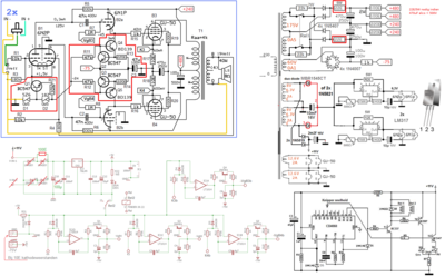

Schema geüpdate naar 22E/5W of niet.
Edit: en aardpunt aangepast

Re: Steampunk buizen mediacenter
De aard aansluiting bij de speaker min kan wel weg,aarden doe je al bij de ingangstrap.
Top! Schema aangepast in vorige post.democles schreef:De aard aansluiting bij de speaker min kan wel weg,aarden doe je al bij de ingangstrap.

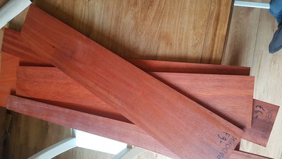

Binnenkort verder bouwen. Had een tijdje terug op de bonnefooi al wat mooie plankjes meegenomen (padoek). Nu de layout nog beter uitwerken.

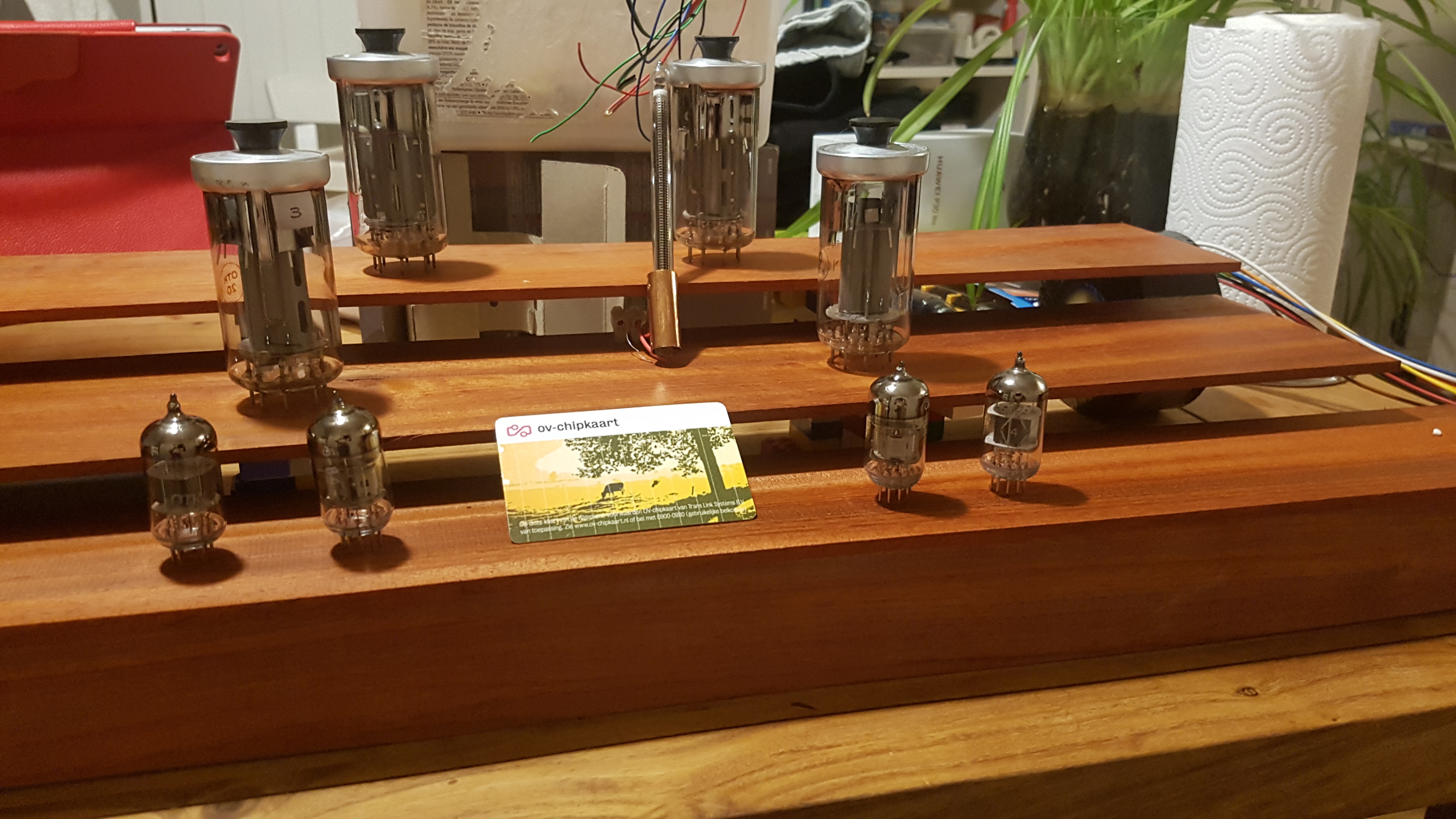

Had gister wat zitten spelen. Heb nu dit als idee voor ombouw:
Pasje wordt een aanraakschermpje. De IN-9's kunnen er zo op de 2e plank tussen.
Breedte wordt iets van 36 cm. De hoogte van de achterste plank is voldoende om de UGT's verticaal te plaatsen.
Vanavond eens puzzelen of alle printplaten er zo inpassen.
Qua warmte: eigenlijk worden alleen de 12E/5W van de 6NxP gloei goed warm, de rest valt enorm mee. De voedingstrafo 20-25 graden schat ik zo, de UGT's en 500V elco's e.d. blijven gewoon koud.

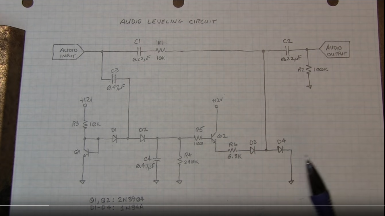

Iemand ervaring met het maken van een automated gain controller
Die IC is erg gevoelig voor de ingangsspanning. Is die te laag, meet het niets, en bij te hoog meet alles als max. Het lijkt erop dat de IC zo rond de 0,3Vpp het best werkt (of zou moeten werken). Alleen hangt die 0,3Vpp in de praktijk ook af van hoe hard de muziek is (ofwel, met één keer een volumepot afstellen kom ik er niet).
Ik heb wat zitten zoeken naar automated gain controllers, maar dat is weer iets volledig nieuws voor mij. Veel schema's, maar weinig uitleg. Er zijn erbij met 1 opamp en een paar weerstandjes, en heel complexe schakelingen.
Kan iemand mij op weg helpen?

Ok, zit net te denken dat het misschien makkelijker kan. Een digitale potentiometer zoals de MCP4151. Meet de Arduino via de MSGEQ7 geen signaal, of juist alleen het max, dan kan de weerstand aangepast worden.
Is dat wat?
Is dat wat?

Als het meten is zou het resultaat in verhouding tot het volume moeten zijn.Zwartoog schreef:Iemand ervaring met het maken van een automated gain controller![]()
Onder een bepaalt niveau niks en wat meer alles, lijkt meer op zo'n lichtorgel met triac's, knipperen op de boem boem en kleur voor de toonhoogte.
Lijkt me dat je een compressor nodig hebt voor zoiets, weg met de dynamiek.

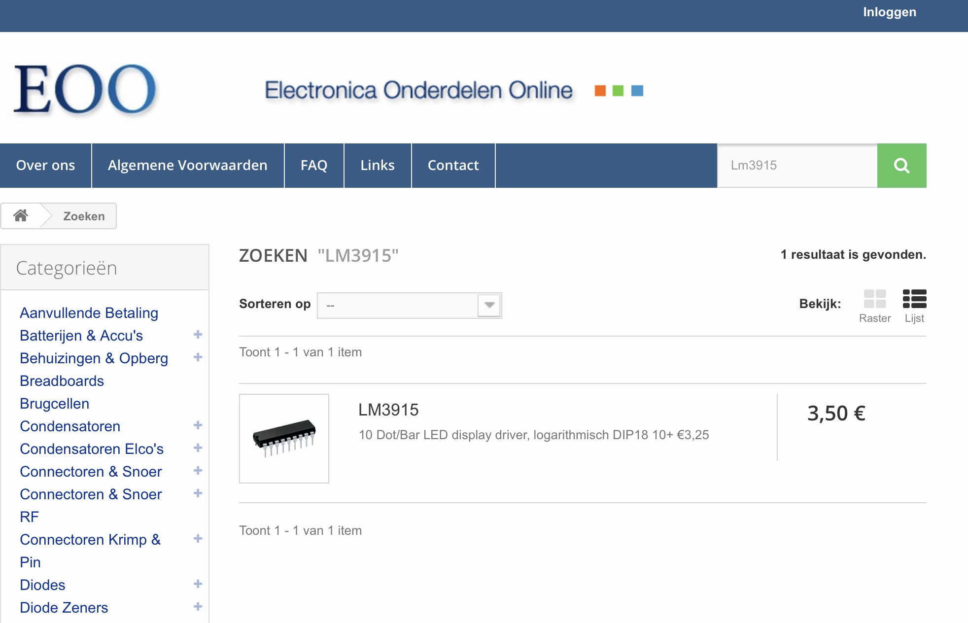

Kan je geen lm3915 gebruiken als Driver ? Die is al logaritmisch ?
Is wel een leuk idee.Bert61 schreef:Kan je geen lm3915 gebruiken als Driver ? Die is al logaritmisch ?

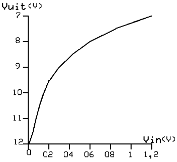

Tenzij er nog een gelijkrichtschakeling bij komt reageert ie enkel op de positieve helft van het ingangssignaal.Is voor de toepassing hier vermoedelijk niet erg.
Krijg je zoiets, Hoe de uitgang moet hangt af van wat de uitlezing verwacht, voorlopig positieve uitgang.
Achteraf dacht ik, grafiekje is duidelijker met de verandering hor en het gevolg vert.Vuit=f(Vin)

Dank voor het meedenken
Die LM3915 is wel leuk, maar ook prijzig. En de MSGEQ7 werkt niet met gelijkrichting. Tenminste, de lage frequenties vallen weg.
Als ik er een potregelaartje tussen zet, is de boel eigenlijk heel goed af te stemmen. Dus ik ga eens kijken wat die digitale versie doet. Dan kan ik hem ook rustig laten "meeregelen" met de muziek. Als je de analoge weg neemt via compressor oid. heb je inderdaad kans dat alles er hetzelfde uit gaat zien.

Die LM3915 heeft een eq ingebouwd dan gaat toch niet alles het zelfde eruit zien zwartoog? Of begrijp ik dit verkeerdZwartoog schreef:Dank voor het meedenkenDie LM3915 is wel leuk, maar ook prijzig. En de MSGEQ7 werkt niet met gelijkrichting. Tenminste, de lage frequenties vallen weg.
Van de MSGEQ7 vind ik alleen bij Alie express en daar kost tie 1,23€ en de lm3915 0.93 €
Maar als je de msgeq7 hebt liggen Dan snap ik dat dit je voorkeur hebt
Maar ik wil wel kijken want ik heb er wel eentje liggen of zijn broertje niet logaritmisch de lm3914
Nog een mogelijkheid is met een BA3308.Wel een ouwetje maar Reichelt zegt 'm te hebben.

Met "alles hetzelfde" krijg je als je de ingang perfect op hetzelfde niveau houdt. Als de muziek dan van bv hard naar zachter gaat, staat de spectal analyser alsnog voluit te springen, terwijl je verwacht dat die analyser dan ook wat omlaag gaat. Maar als de muziek langer "laag" staat, dan wordt dat je nieuwe normaal, dus na verloop van tijd mag de boel weer meegroeien. Vandaar dat een hard-wired oplossing wat lastiger is dan softwarematig regelen.Bert61 schreef:Die LM3915 heeft een eq ingebouwd dan gaat toch niet alles het zelfde eruit zien zwartoog? Of begrijp ik dit verkeerdZwartoog schreef:Dank voor het meedenkenDie LM3915 is wel leuk, maar ook prijzig. En de MSGEQ7 werkt niet met gelijkrichting. Tenminste, de lage frequenties vallen weg.
Een probleem met de LM3915 is dus dat deze het ingangssingaal rectified. Dat pakt die MSGEQ7 niet. Die MSGEQ7 is trouwens een spectral analyser (7 band filter), geen VU of peak-meter. Die van Ali moet je blijkbaar niet hebben, te veel problemen mee. Alleen van SparkFun zelf, of een kant-en-klare. Heb nu dit dingetje:
https://www.dfrobot.com/product-514.htm ... ption=true
Alternatief was om het softwarematig via FFT te doen. Dat trekt de Raspberry Pi prima (Arduino niet, als je het goed wilt doen). Een probleem bleek alleen dat ik het geluid van de HifiBerry niet softwarematig kon "aftappen". Dan had ik dus een line-in module op de Pi moeten zetten. En de PWM /Nixie module moeten ombouwen naar 3.3V ipv 5V, dus al met al kwam daar ook weer behoorlijk wat bij kijken.
Dat ding werd gebruikt in cassette bandopnemers om bij opnemen het niveau binnen de perken te houden om de band niet te oversturen.Zwartoog schreef:Hey, dat is een mini-versterkertje? Ik dacht al: dat moet gewoon bestaanAh!buis schreef:Nog een mogelijkheid is met een BA3308.Wel een ouwetje maar Reichelt zegt 'm te hebben.
