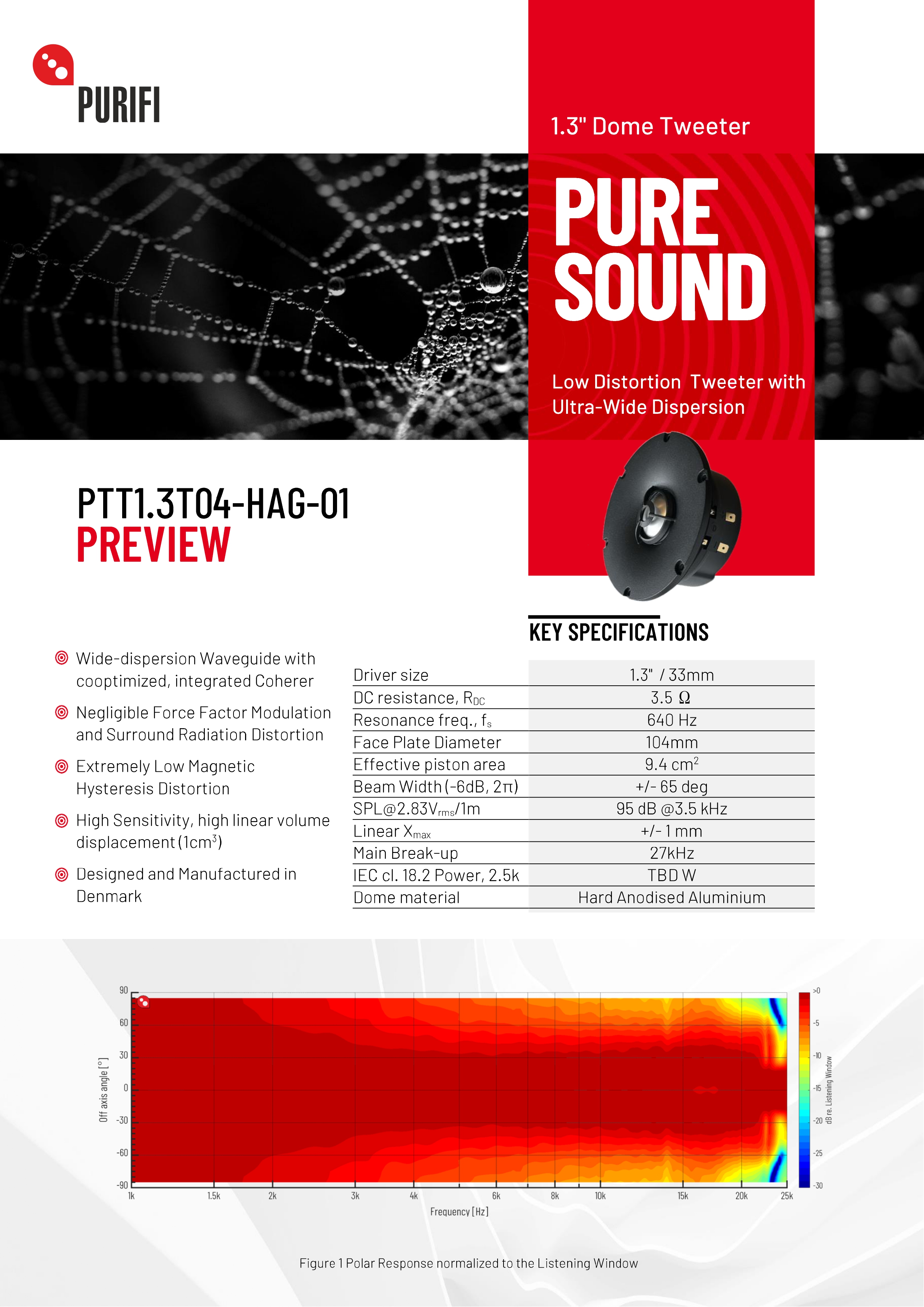

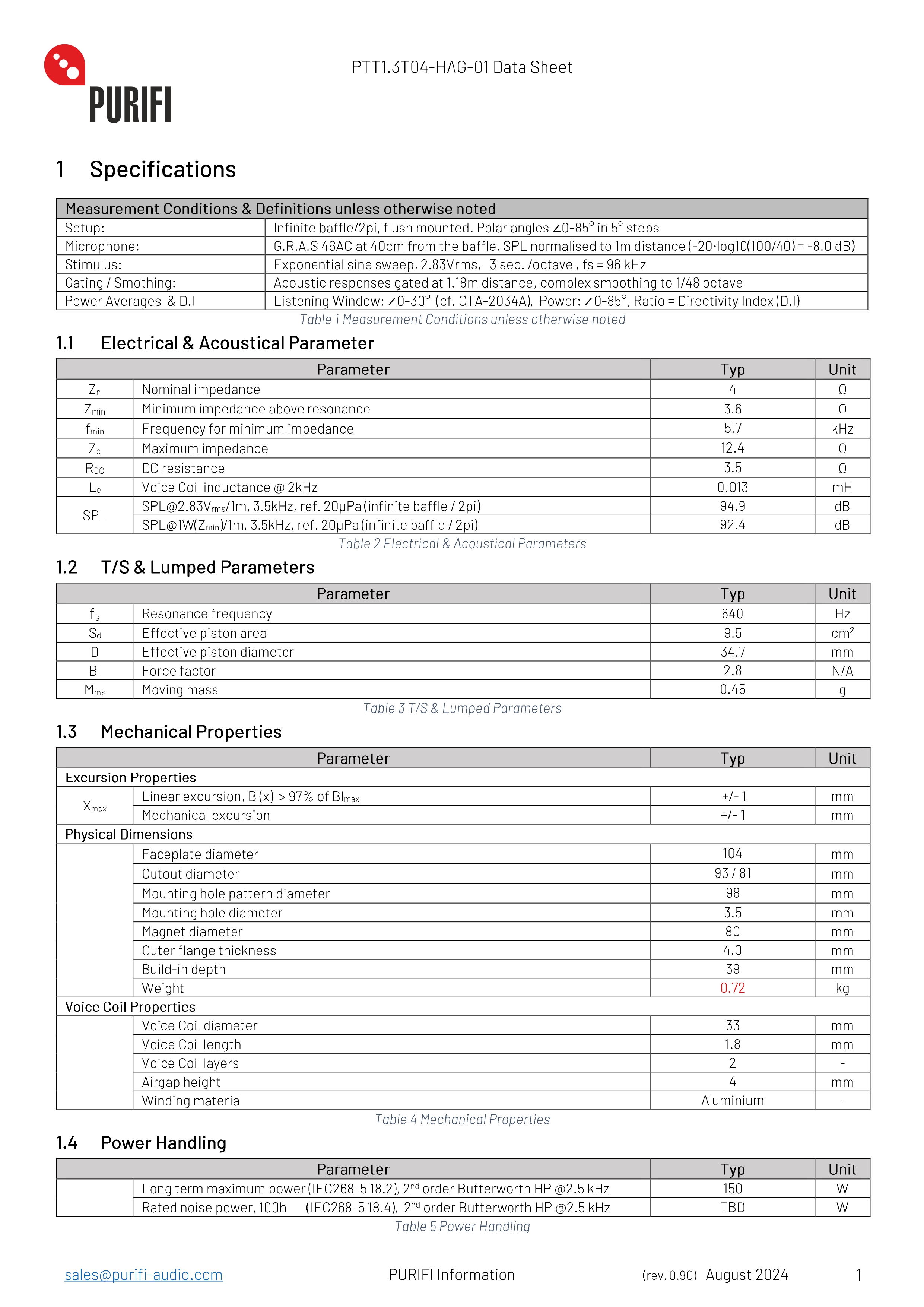

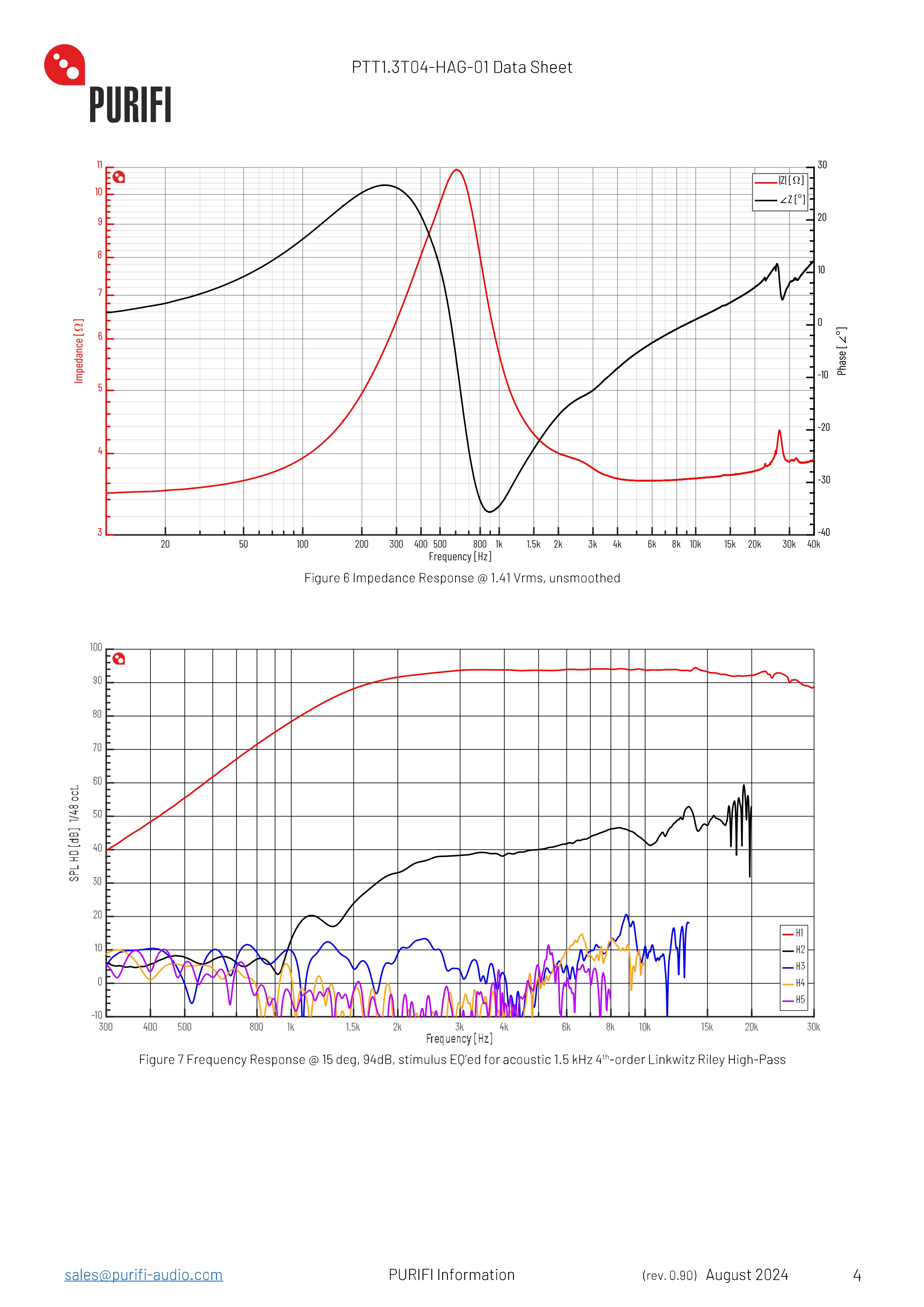

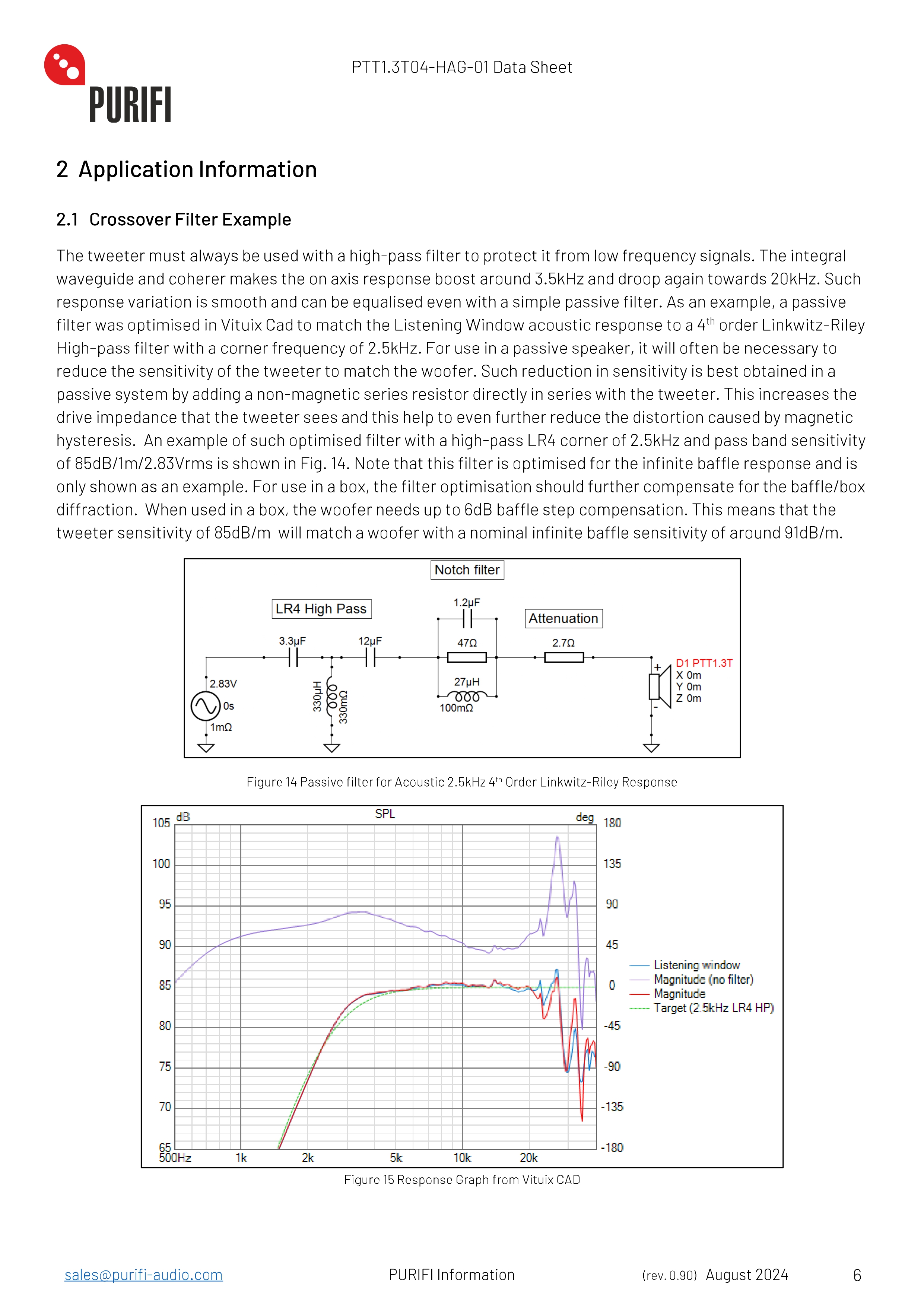

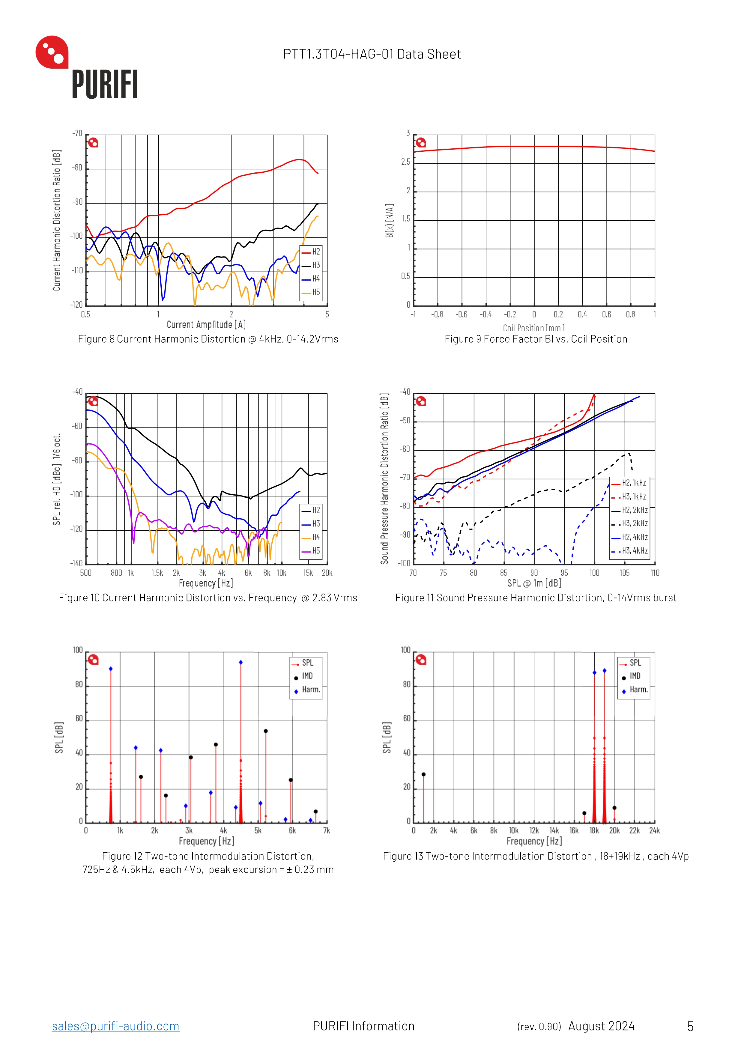

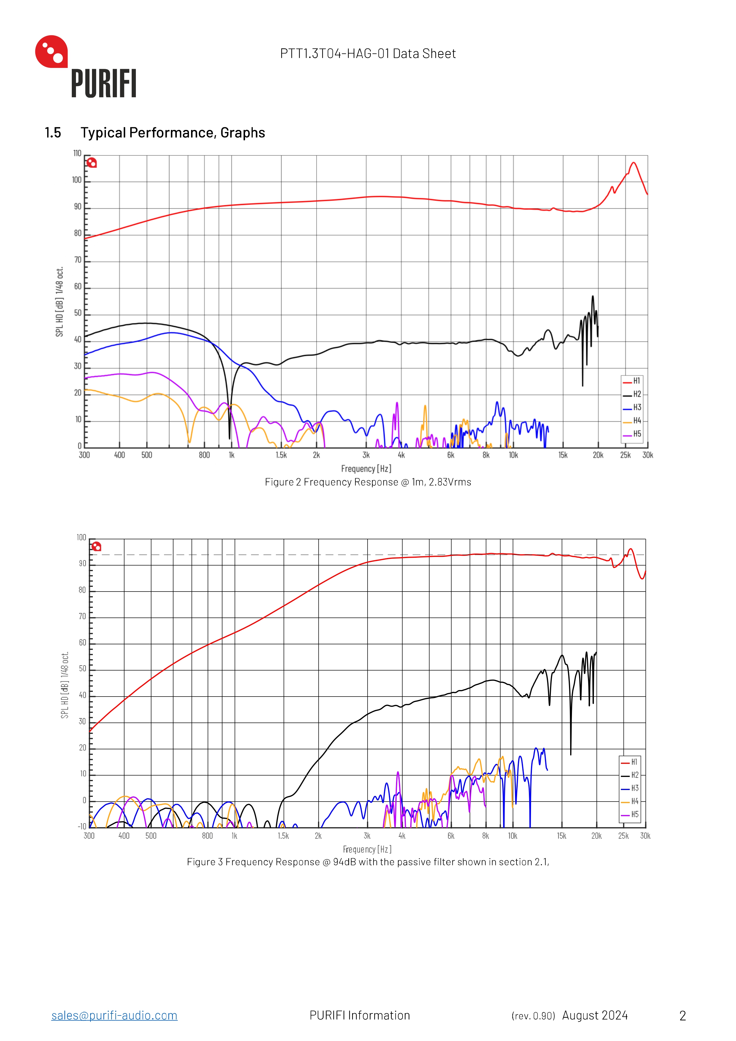

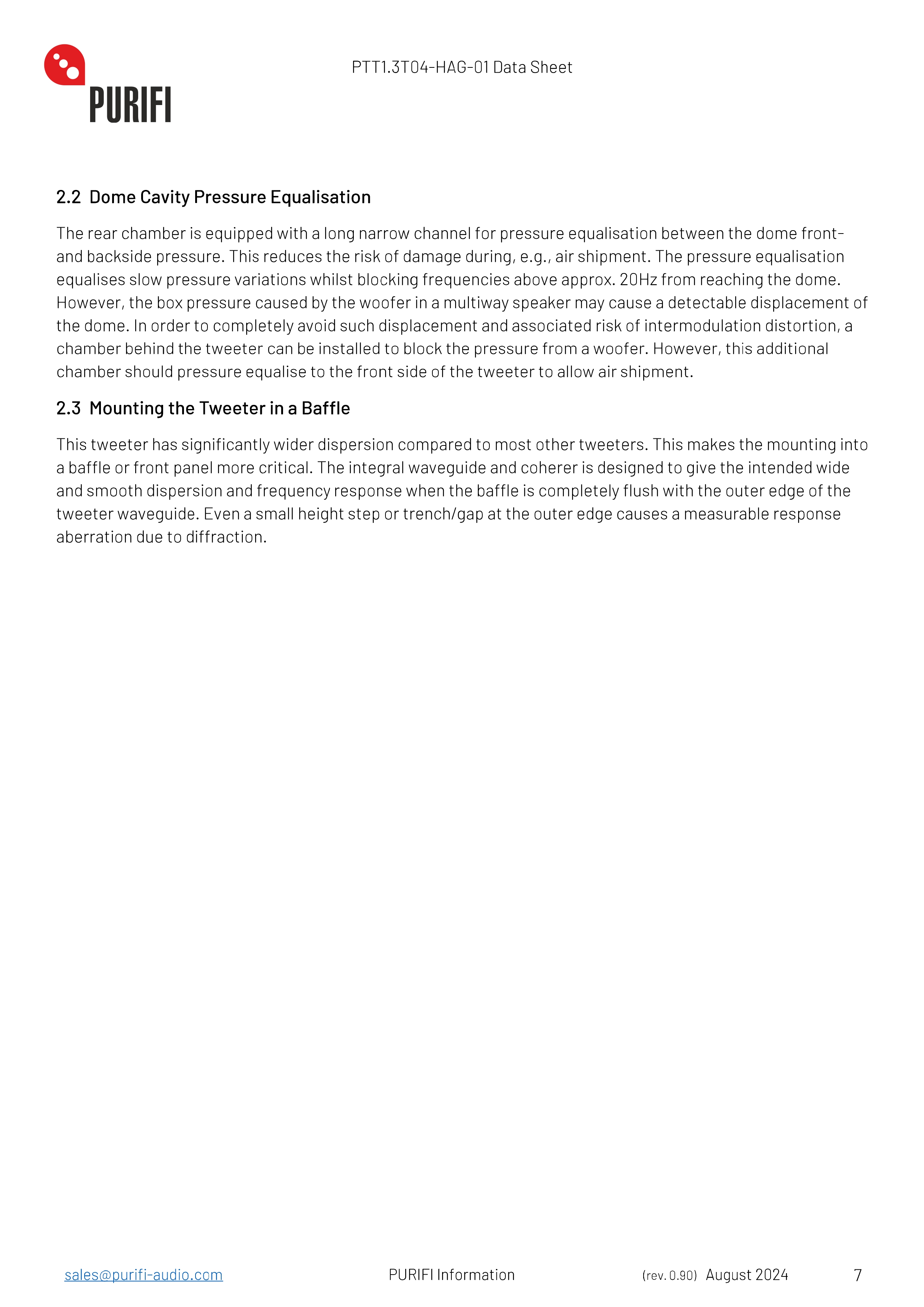

Hier plaatjes van het datablad. PDF kan ik hier ook plaatsen, maar zo kun je eea bekijken zonder te moeten downloaden etc.

Die 3e harmonische zit wel absurd laag.

Mooie directivity specs en freqplot. Maar dat zal voor de DIYer wel een prijzige unit worden. Is oemprijs x1,5 en dan btw erop een beetje de verwachting? Dan zit je toch tegen de 600euro aan...

Hmm 3e. Harmonische is inderdaad erg laag in het mid
