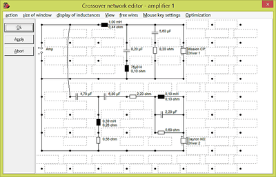

Ik heb gisteravond (vanmorgen) nog 2 filters gebakken volgens dit recept:
Alleen het 75 μH spoeltje is nog een 0,1mH exemplaar. Dat betekent dat de correctie voor de 6250kHz piek te laag ligt. Dat moet ik nog corrigeren.
Ik ga om 2:00 's nachts niet meer meten, maar heb ze wel even aangesloten. Voorzover ik nog helder genoeg was om dat te beoordelen moet ik zeggen dat het redelijk klonk. Nog niet helemaal naar mijn zin, maar ik moet eerst met behulp van metingen kijken hoever dan 0,1mH spoeltje afgewikkeld moet worden om de filterhelling goed te krijgen (en wie weet lijkt de meting helemaal niet op de simulatie :shock: )

MarcoSQ schreef:
Ik snap 'm, je bent wat Zaph noemt een ' bottomless notch' aan het maken : http://www.zaphaudio.com/audio-speaker17.html
Dan kan je inderdaad niet zomaar een 0,1mH pakken en met een ander C'tje spelen, omdat je dan ook meteen een andere lowpass maakt...
Niemand zegt dat het anders moet, he :P ! Mij maakt het niks uit of je gekke waardes pakt. Ik dacht alleen dat nabouwbaarheid ook 1 van de doelen van de wedstrijd was, vandaar de suggestie. Die dus helemaal niet van toepassing is bij jou :rofl: .
Ik heb het even in boxsim gesimuleerd en concludeer dat het vrijwel niet uitmaakt of je een heel kleine condensator parallel aan de (serie)spoel zet in het laag of dat je een heel kleine spoel parallel zet (in serie met de condensator die parallel aan de woofer staat).
Je kunt het met een spoel en meet apparatuur eenvoudig perfect afstemmen door af of bij te wikkelen. Het had ook met een condensator van ca 0,3 uF gekund parallel over de spoel. :wink:

Het is een tweede orde filter. Ik sluit niet graag de versterkeringang kort met een C, hoe klein ook. Betekent toch dat de impedantie van het geheel zakt bij hogere frequenties en bijna een kortsluiting wordt bij heel hoge frequenties. In de praktijk valt dat misschien mee, doordat de kleine C een resonantiekring vormt met L of dat de versterker zulke hoge frequenties niet weergeeft, maar toch vind ik het een onprettige gedachte.
Bij een eerste orde filter speelt dit uiteraard niet.

pappaleo schreef:
..... Ik sluit niet graag de versterkeringang kort met een C, hoe klein ook. Betekent toch dat de impedantie van het geheel zakt bij hogere frequenties en bijna een kortsluiting wordt bij heel hoge frequenties..
een weerstandje in serie met die condensator lost dat wel op hoor
De vraag is dan of de condensator dan nog wel het gewenste effect heeft. Ik kan het niet even uitproberen op mijn werk (heb hier geen boxsim en ook niet mijn PRJ file).
Maar ik heb voor deze constructie gekozen en ga eerst kijken of die voldoet, voordat ik weer allerlei andere onderdelen in mijn filter ga solderen.
Voor je het weet is het een tuner geworden :rofl: :rofl:

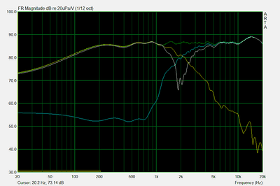

Frequentieresponse
Frequentieresponse

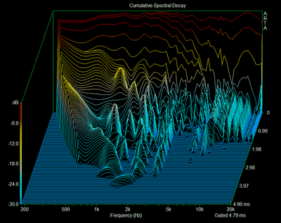

CSD
CSD
Ik heb twee vragen, waarom worden de lagere frequenties in een bocht afgesneden naarmate de tijd verstrijkt? Het heeft iets te maken met het tijdswindow, maar ik kan het nog niet beredeneren dat bij elke sample het interval in ms naar rechts geschoven wordt.

Ik heb dus wat extra demping aangebracht. Het is natuurlijk maar een 3 liter kastje. Er zat 25g twaron in per kast, dat is nu 30g geworden. Bovendien zit er bofoam op de zijkanten van het kastje. Dat wordt uiteindelijk Pritex, maar dat maakt volgens mij geen dramatisch verschil. De zijwand meet slechts 180cm². De grootste oppervlaktes zijn de bovenkant en onderkant (beide 540cm²) en die heb ik beplakt met een bitumen laagje om die panelen akoestisch dood te maken..
Ik hoor het verschil, maar ik zie het niet (in mijn CSD meting). De waterval lijkt langzamer uit te sterven, hoewel het gebied rond 2kHz op 3ms wel rustiger lijkt geworden, in tegenstelling to het gebied tussen 500 en 1000Hz op 1ms.
CSD na aangepaste demping
Nadien heb ik nog wat onderdelen waarden van het filter aangepast waardoor de FR nog iets rechter wordt.
Frequentieresponse

Het filter ziet er nu zo uit:
Filter
Filter
Ik ga ook nog eens dat LCR netwerkje in het hoog er uit slopen. Ik krijg dan een dikke bult bij 15kHz, maar alleen on-axis. Naar verwachting blijft daar onder een hoekje van 10⁰ niets van over. Maar ik wil wel even weten hoe dat klinkt.

Wil je die waterval nog eens maken terwijl je dichtbij meet?
Re: Project 02: Mission Impossible
Geplaatst: di 23 sep 2014, 19:48
door pappaleo
Wat noem je dichtbij? Een paar cm?
Ik heb nog een pirretje gevonden van de woofer in de behuizing vóór de dempingsaanpassing. Afstand 3cm. Geen filter.
Frequentieresponse
Frequentieresponse
CSD
CSD
