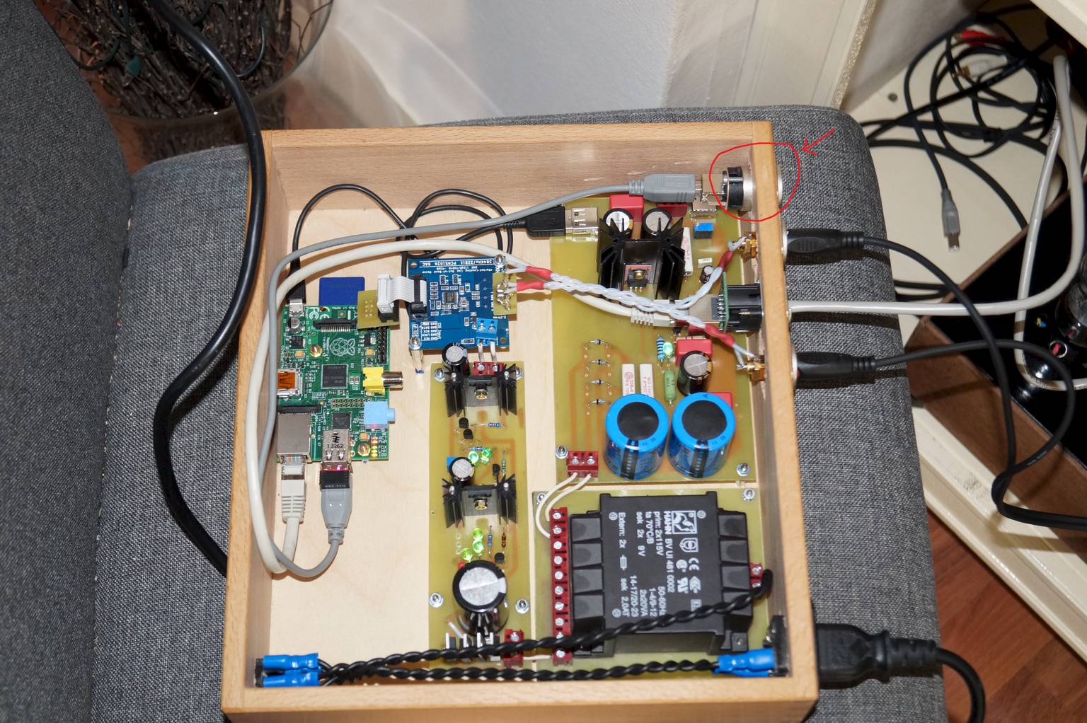

De digitale output is ook binnen uit Zwitserland.
Hans hoe doet die het?
Ben er nog niet uit ga ik die er wel of niet bij bestellen :? omdat alles nu nog los ligt en er nog een behuizing en voeding gemaakt moeten worden, zo'n digi er later bij in proppen is tenslotte ook niet wat.
Berichten: 17867
Re: Squeezebox opvolger maken
:kwijl: http://forum.zelfbouwaudio.nl/viewtopic ... 8#p1678878, loopt direct als een trein, software erop slingeren met een nieuw kaartje en software, I2S selecteren en ook de draadloze verbinding gaat prima met het geheel.
Je hebt dan de keuze om er een DAC naar eigen keuze aan te hangen.
Maar dat moet dan wel een hele goede zijn. :lol:
Anders is het i.p.v. de S/PDIF van de HiFiBerry, de DAC van HiFiBerry, zeker de prijs/kwaliteits-knaller van 2014. :rofl:
rjmulder
Berichten: 1187
Locatie: Twente
Bericht door rjmulder »
Hmm dan hou ik het zoals ik het nu heb scheelt weer een paar euro en goed klinken doet die :)
En als er dan toch nog een super DAC hier binnen de deur komt tja dan gaan we het gewoon ombouwen, dat is het voordeel van zelfbouw ;)
