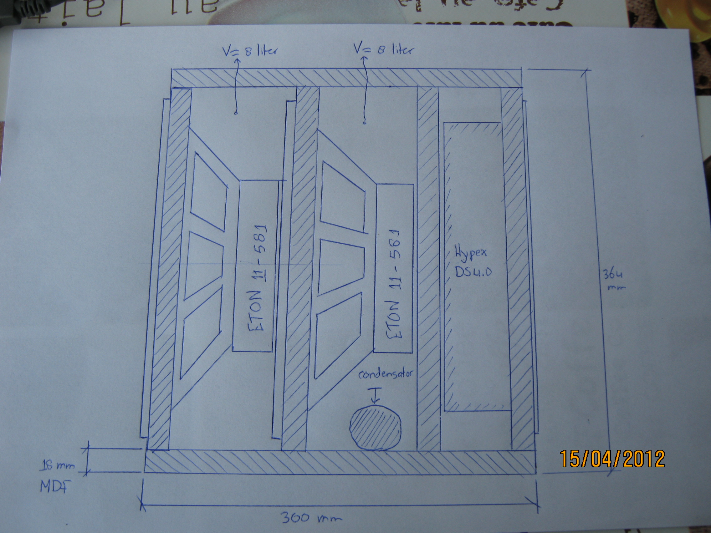

Bij deze een ontwerpje met de Etons 11-581.
Per kast 2 stuks in een compound opstelling. Het effectieve volume voor 1 unit is in dit geval 8 liter (niet compound deel) + 2 x 8 liter (compound deel)= 24 liter.
Dan met een extra high pass condensator om het laag wat verder naar beneden door te trekken en als aansturing een Hypex 4.0 in zijn eigen gesloten compartiment.
Buitenmaten 33.6 x 33.6 x 30 cm, erg compact dus. De voorste baffle zal gemonteerd moeten worden op latjes rondom, anders is de interne woofer niet te bereiken.

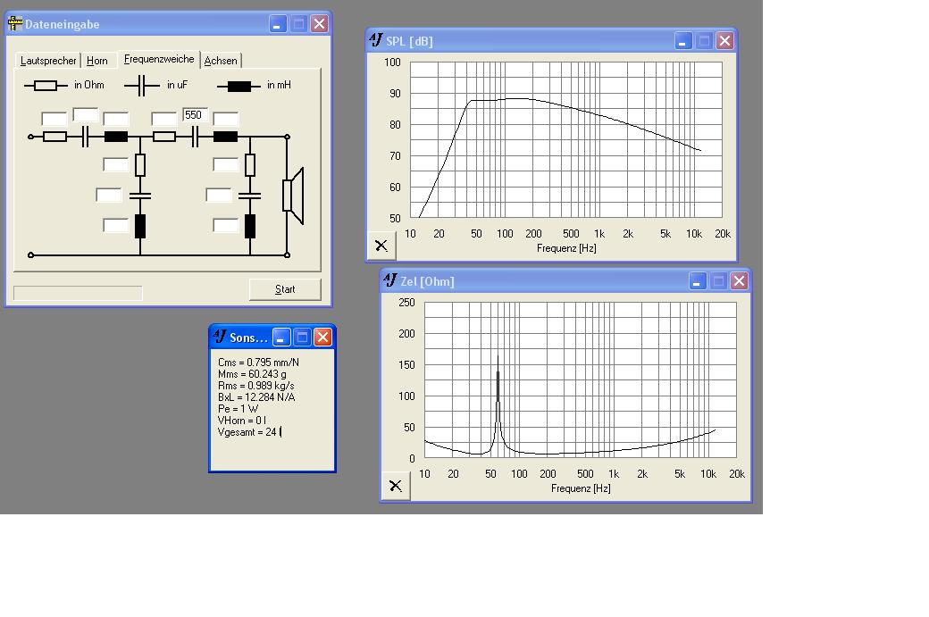

24 liter is al erg klein, bovendien heb ik al 4 stuks liggen, dus compound kost geen extra geld meer. Bij deze een AJ-horn simulatie voor 1 unit in 24 liter gesloten met een 550uF serie condensator.
Voor de compound opstelling is de Rdc natuurlijk de helft, ik neem aan dat ik de condensator daar dan nog voor moet aanpassen.
Met -3dB op circa 40 Hz en daarna een vrij stijle afval is dit echter niet echt een basmonster maar wel zeer compact.

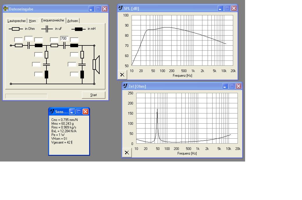

Eventueel kan ik de diepte met 10cm vergroten, het effectieve volume is dan 8 liter + 2x 17 liter = 42 liter, dan pak ik dus veel meer winst door het compound principe. Het kastje zou dan tot circa 30Hz gaan:
