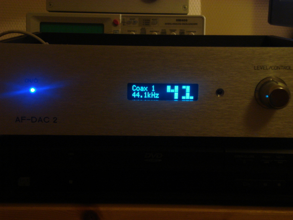

Ik kreeg van o.a. Vinculum de vraag of het volume groter in beeld kan worden gebracht vanwege de (on)leesbaarheid op afstand.
Ik heb dit verwerkt in (alweer) een nieuwe versie van de firmware. Het volumebalkje is dus weg, evenals het minteken voor de getallen. Maar daar is wel mee te leven denk ik. Bij een mute verschijnt nu --
Feel free to shoot op deze indeling, ik kan nu nog dingen aanpassen. :mrgreen:

Ik vind het ook wel een verbetering nu je het ziet !
doet me denken aan de ESS Sabre dac op http://hifiduino.wordpress.com/

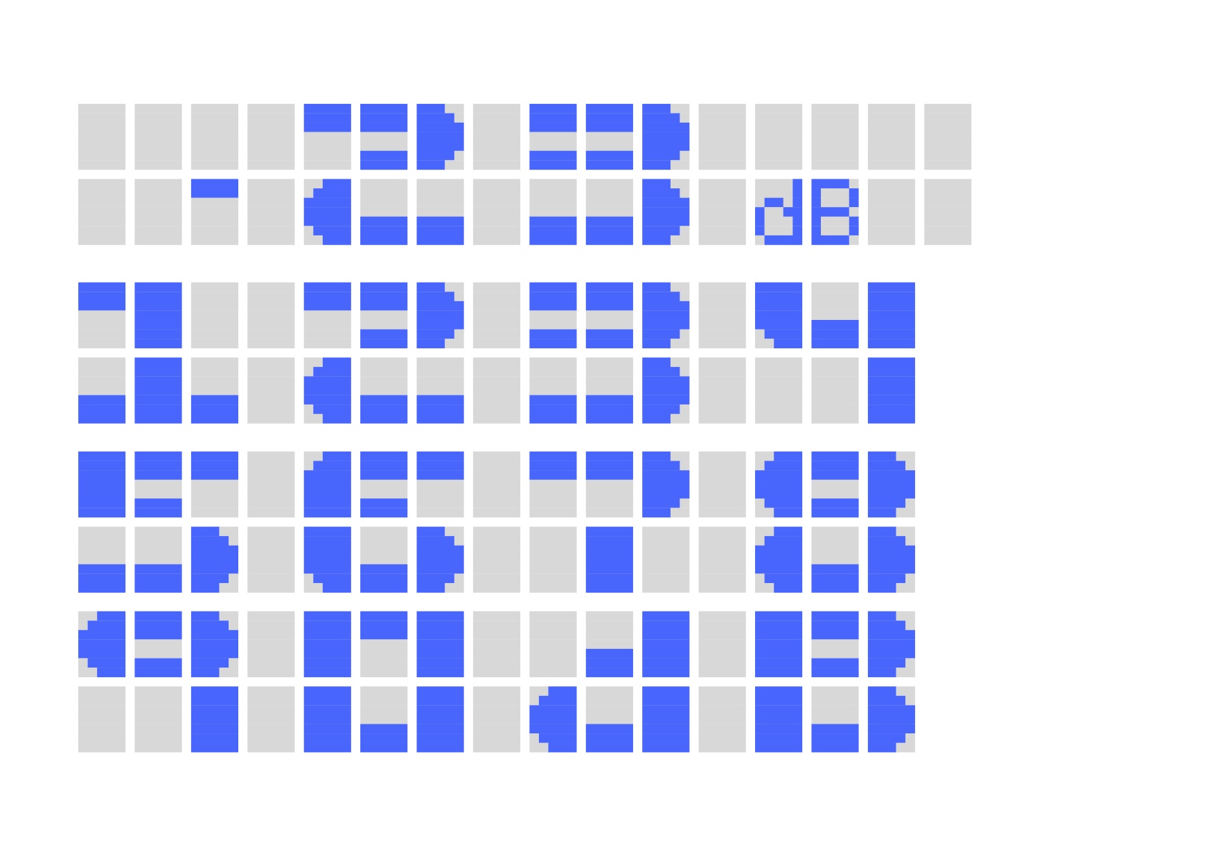

Ik word hier heel blij van! Dat is tenminste leesbaar op een afstand!
Ik persoonlijk zou denk ik alleen iets extra's toevoegen. Als ik eenmaal aan het luisteren ben is de ingang niet meer boeiend. Waarom niet deze view als je wisselt van ingang en als de klok veranderd en dan na een paar seconden (5 ofzo) naar een fullscreen volume weergave. Zoiets als in de bijlage. Bij weergave van 3 digits in het volume zou het minnetje 2 posities naar rechts moeten en het geheel 2 naar links zodat het mooi gecentreerd blijft op het scherm.

Ik moet Peter al achter genoeg softwarerevisies vragen :rofl:
Zoals Peter me ook net zei, het geheugen van de µC kan wel een beperkende factor zijn.. :sure:
Maar het ziet er inderdaad super uit !
Enige is wel, zonder de dB indicatie nu, kan het verwarrend zijn aangezien bij stijgend volume het getal meer naar 0 gaat

Ik heb nog maar 190 bytes aan flashgeheugen over. Dat lukt echt niet meer om alles te implementeren zonder over te stappen naar een grotere controller. Verder vind ik het zelf beter om de bronkeuze permanent in beeld te hebben.
Met de ontbrekende dB aanduiding zit ik ook een beetje. Is het beter om het volume te laten oplopen van 0 naar 99?
@Vinculum: kun je nog kijken naar de 9? Die vind ik niet zo mooi. En de 0 valt kwa style een beetje uit de toon.

Ik zal idd kijken naar de 9. De 0 kan wel maar dan komen er meer custom karakters bij en dat gaat niet. Max 8 toch?

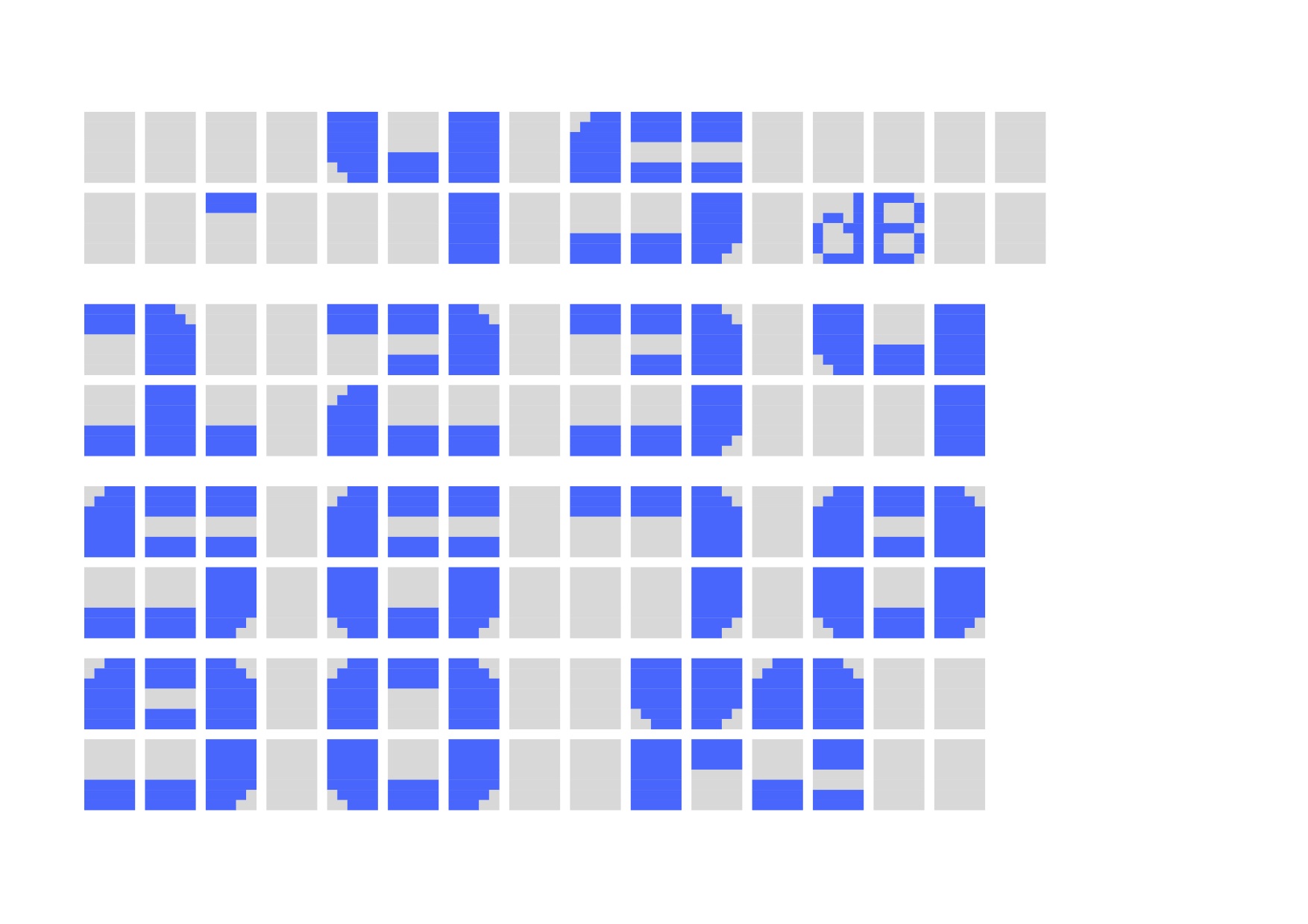

Ik heb het font nog even bekeken en miss is dit wat beter:
Dit bestaat uit 8 custom karakters dus moet kunnen.

Je hebt nu 5x7 gebruikt, maar er is ook nog een cursorregel. Kun je nog een 5x8 versie maken?
Vinculum
Berichten: 3206
Re: Ontwikkeling AF-DAC 2 [nu met ESS Sabre ES9016]
Bericht door Vinculum »
Dat vind ik dus ook al raar idd! Mijn display zou volgens de specs 5x8 zijn maar ik telde maar 5x7. Dit verklaart een hoop. Ik maak de onderkant wel wat dikker ofzo.
