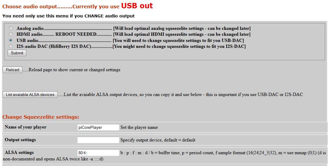

Vraag! Ik ben aan het luisteren naar muziek via de Raspberry PI met daar achter een Muse USB DAC (soundcard) die gaat vervolgens via COAX naar een DAC en elke keer hoor ik een tik dan links en dan rechts.
Waar komt dit weg en hoe is dit op te lossen?

Het is de MUSE HiFi PCM2704 USB to S/PDIF Converter DAC Sound Card, die had ik via eBay gekocht.
ALSA info?
In de piCorePlayer geeft die "ALSA_PARAMS=80:4::" aan als huidige config.
Of kan ik beter zorgen dat die HiFiBerry er achter komt?

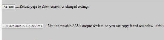

Als je op de kist knop drukt krijg je je USB dac te zien, maar ik vraag mij nu af of je ook tegelijkertijd de HiFiBerry er aan hebt hangen?
Ik heb dat hier geprobeerd, maar dat gaf problemen als ik de I2S bezet/gebruik, en dan toch de USB poort wilde activeren of selecteren.
Jij had toch de HiFiBerry besteld?

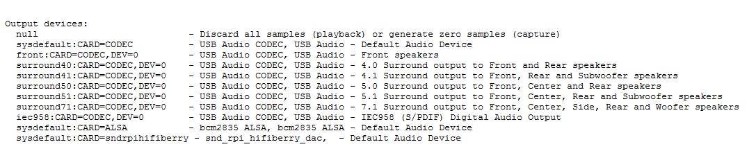

Als ik op die knop druk krijg ik
Available ALSA output devices
(choose, copy and then insert it in the OUTPUT box on the previous page)
Output devices:
null - Discard all samples (playback) or generate zero samples (capture)
sysdefault:CARD=DAC - USB Audio DAC, USB Audio - Default Audio Device
front:CARD=DAC,DEV=0 - USB Audio DAC, USB Audio - Front speakers
surround40:CARD=DAC,DEV=0 - USB Audio DAC, USB Audio - 4.0 Surround output to Front and Rear speakers
surround41:CARD=DAC,DEV=0 - USB Audio DAC, USB Audio - 4.1 Surround output to Front, Rear and Subwoofer speakers
surround50:CARD=DAC,DEV=0 - USB Audio DAC, USB Audio - 5.0 Surround output to Front, Center and Rear speakers
surround51:CARD=DAC,DEV=0 - USB Audio DAC, USB Audio - 5.1 Surround output to Front, Center, Rear and Subwoofer speakers
surround71:CARD=DAC,DEV=0 - USB Audio DAC, USB Audio - 7.1 Surround output to Front, Center, Side, Rear and Woofer speakers
iec958:CARD=DAC,DEV=0 - USB Audio DAC, USB Audio - IEC958 (S/PDIF) Digital Audio Output
sysdefault:CARD=ALSA - bcm2835 ALSA, bcm2835 ALSA - Default Audio Device

Dit zou de code moeten zijn, ik heb die tenminste altijd zo gebruikt.
Maar iets verteld mij dat het niet goed is, welke versie van PiCorePlayer gebruik je.?
