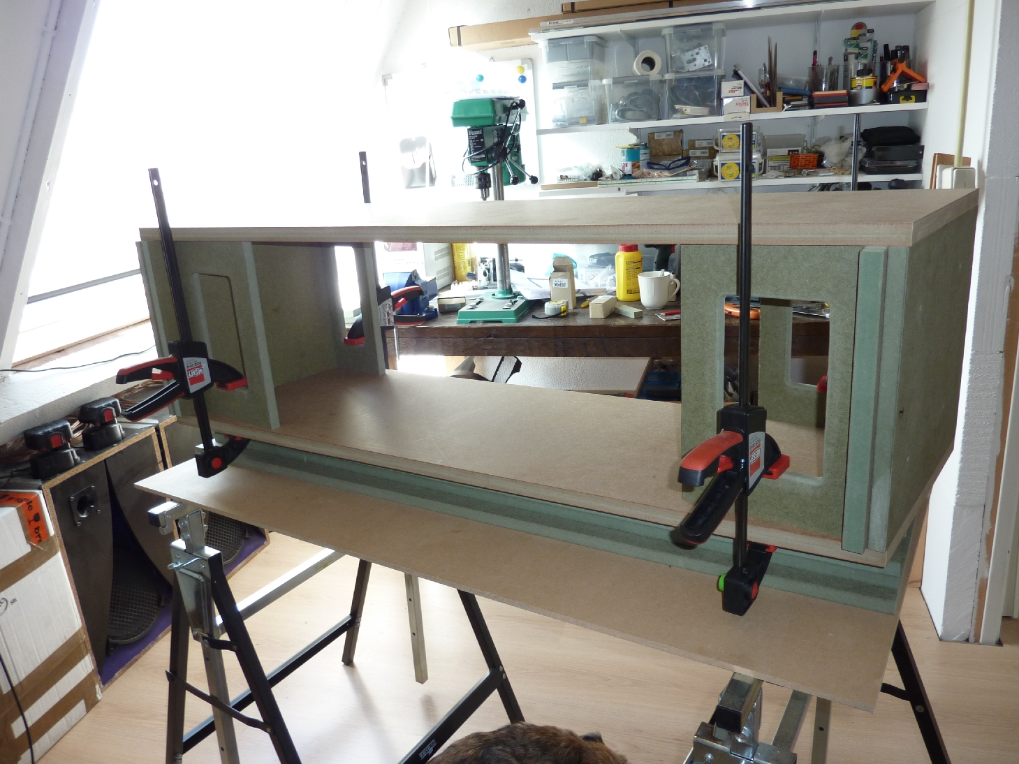

En daar is het begin van laagkast #2

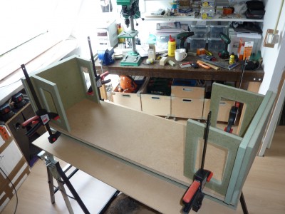

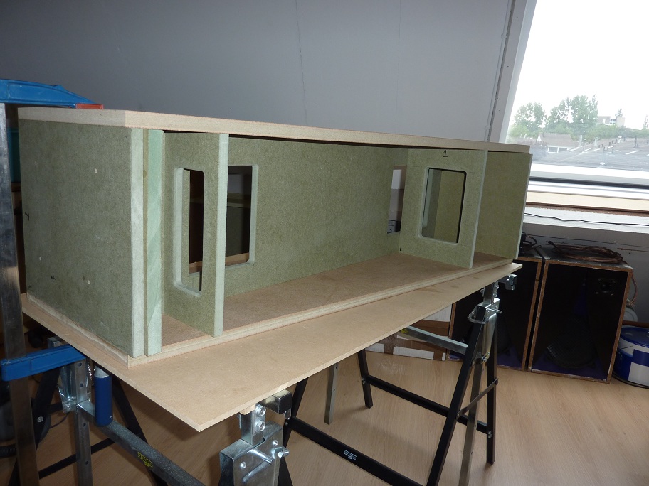

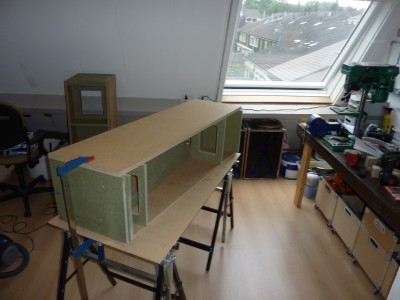

paar kiekjes nog maar ff, laagkast #1 maar effe erbij gepakt, ga niet 2 x het wiel uit vinden natuurlijk
Makkelijker om ff na te meten en de inspiratie hoog te houden, hoewel zo'n dagje ZBAmeeting in Breda ook ernstig inspirerend en motiverend werkt

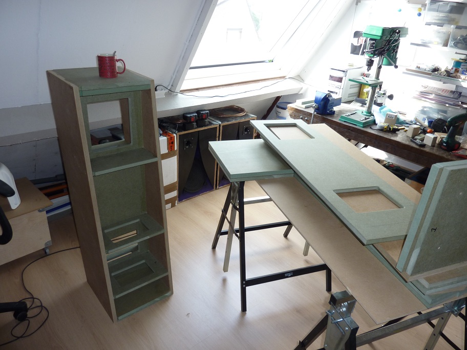

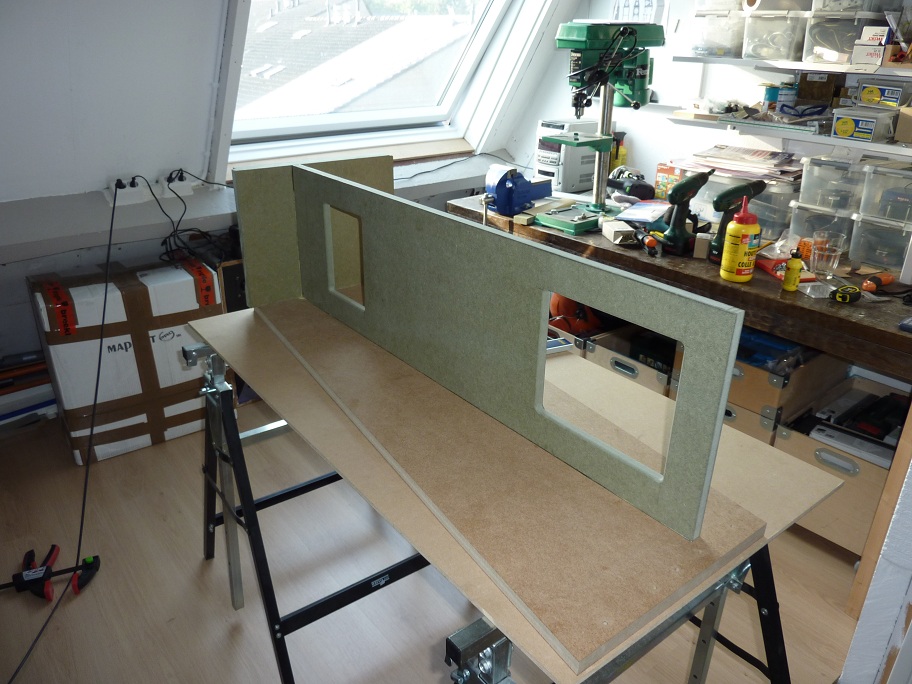

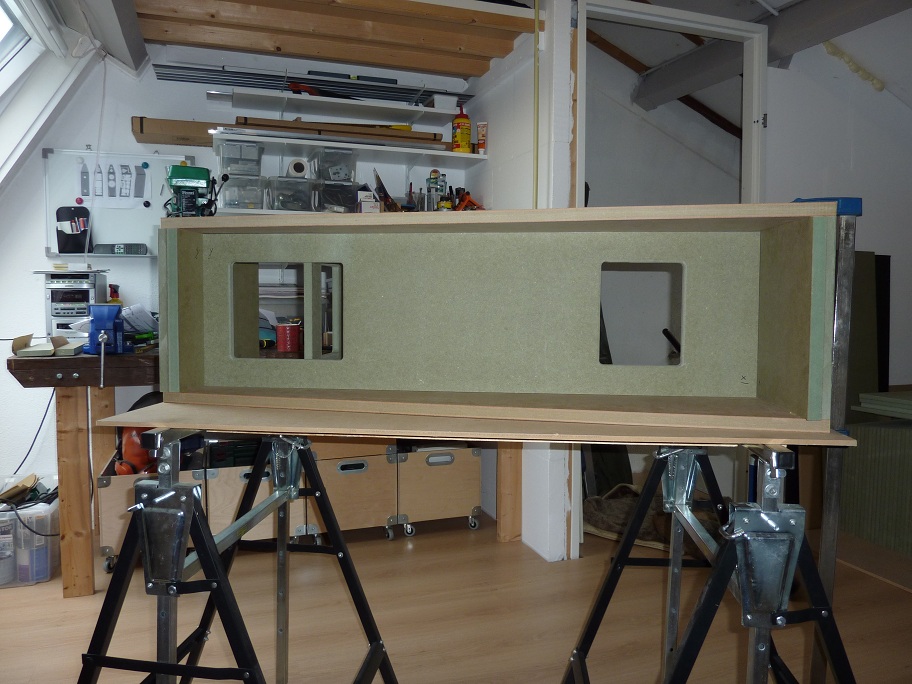

En de boel maar weer even strak uitmeten en afpassen, paar kleine correctie op de bracing nodig. de plank was nét ff te lang, freesje erlangs en een stukke schuurpapier deed wonderen.

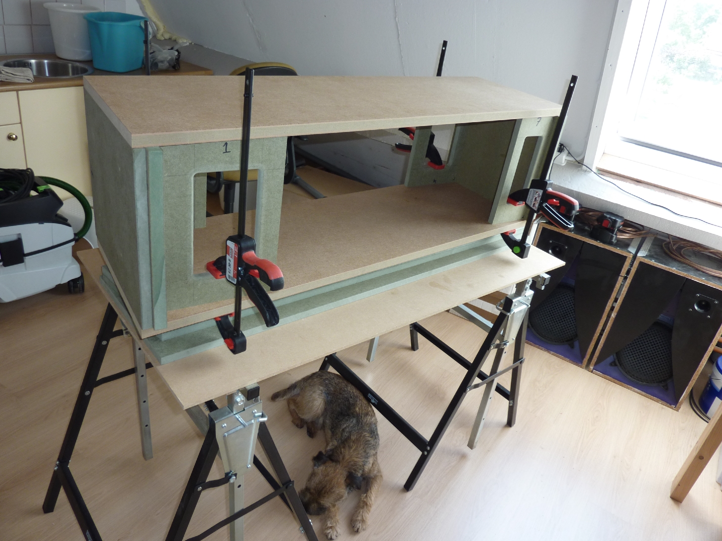

gelukkig weer een hoophulp gehad vanavond met al dat zware werk morele steun

Toffe hond
wat voor een is het??

Jazekers!
Haggis is een Border-Terrier

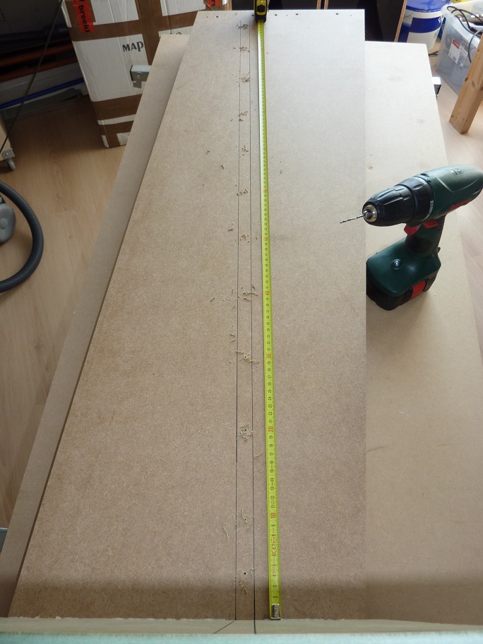

zo, en daar zit de verticale bracing, voorgeboordtdtddt en wel, zomaar ineens op z'n plekkie in laagkast #2
