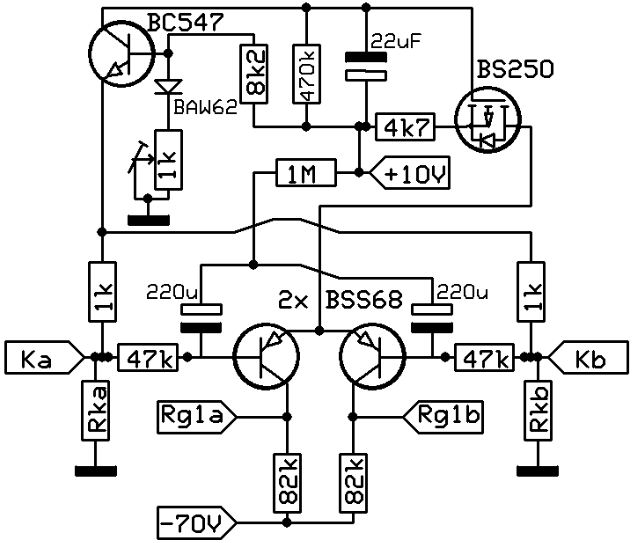

Ondertussen nog wat uit zitten broeden
, voor wie puzzelen wil, de schakeling van Piet1950 van een echte automaat voorzien.
Regelt aktief naar de ingestelde (trimpot) ruststroom als die te klein is en zakt maar heel langzaam terug in geval van teveel.
Komt er op neer dat op de laagst voorkomende stroom wordt geregeld = de ruststroom zonder signaal of in klasseA.Grotere stroom, zoals bij klasseB, geeft geen aanleiding tot snel bijstellen.
Bij ruststroom = nul, zoals na inschakelen, gaat de regeling op max stroom (minst neg rooster)
en zou dan maar heel (te) langzaam naar de eindwaarde gaan met ondertussen veel stroom.
Om dat te voorkomen mag de +10V pas ingeschakeld als de buizen warm zijn en de anodespanning aanwezig.

Ach, 't is een idee, weet niet of er misschien ook een denkfout in zit.
Gaat er vanuit dat de gewenste ruststroom de minimum stroom is die voorkomt.Als een kant van de versterker omhoog gaat zakt de andere kant evenveel.Er komen geen lagere stromen wel hogere voor in klasseB. Door met de regeling het minimum konstant te houden verstoren stroompieken de instelling niet.
Eigen miskleunen vallen meetal niet zo vlug op.Dacht zo, als er iets niet klopt, hoor ik het wel
Re: Bias automaat
Klopt dit verhaal of maak ik een redenatiefout?
Stel dat je 'm flink ver uitstuurt. De spanning op de ene kathode varieert dan tussen 0 V en veel V, die op de andere kathode varieert dan ook tussen 0 V en veel V. De spanningsdeler bestaande uit twee keer 1 kohm komt dan uit op veel/pi V als de signalen halfsinusvormig zijn. Als dat meer is dan de kathodespanning waar de regeling naartoe wil regelen, blijft de ruststroom dalen tot je keiharde crossoververvorming hebt.
Als het verhaal klopt, valt het in principe op te lossen door twee BC547's te gebruiken, voor elke kant een. Dan regelt inderdaad de laagste van de twee de ruststroom. Dat heeft dan alleen weer als nadeel dat bij verre uitsturing de ruststroom fors omhoog gaat, zodanig dat uiteindelijk beide buizen continu stroom geleiden. Je hebt dan dus klasse A met adaptieve instelstroom gekregen. (Dat kun je ook als een voordeel beschouwen, het is maar net wat je wilt natuurlijk.)

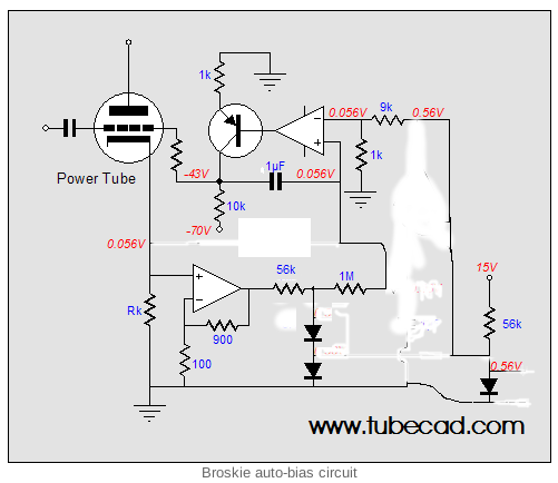

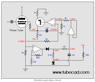

De Broskie-schakeling van http://www.tubecad.com/2005/May/blog0046.htm intrigeert me nogal. Het is een schakeling waarbij de kathodespanning een integrator in gaat, maar als deze boven twee keer de waarde die met de normale ruststroom overeenkomt uit komt, treedt er een tweede pad in werking dat ervoor zorgt dat de integrator niet harder volloopt dan met de kathodespanning die met twee keer de normale ruststroom overeenkomt. Dit alles om werking in klasse (A)B mogelijk te maken.
Ik zou denken dat het veel simpeler is om gewoon het signaal dat de integrator in gaat te begrenzen, in plaats van een tweede pad toe te voegen. Zo dus:
Als je nu de versterking van de versterker met begrenzingsdioden naar oneindig laat naderen, dan wordt het een comparator en heb je de duty-cycleregeling van Dalojan en Ronny terug!
Een nadeel van het gebruik van een comparator is dat deze ook met heel kleine signalen een harde blokgolf vol met hoge harmonischen produceert. Fors afgefilterd wordt die weer in het signaalpad geinjecteerd. De Broskie-regeling produceert alleen vervorming bij sterke signalen (sterk genoeg om de boel in klasse B te drijven).
Als het erom gaat hoge harmonischen zoveel mogelijk te beperken (omdat die slechter schijnen te klinken dan lage harmonischen), zou je ook een soft clippende versterker kunnen nemen. Met dat idee kom ik op deze variant uit:
De PNP-verschilparen zijn de soft clippende versterkers, de elco's van 22 uF de integratoren. De PNP gemeenschappelijke-basistrappen beperken de systematische offset een beetje door de PNP's van het verschilpaar ongeveer dezelfde collectorspanning te geven. Net als Anne's schakeling heeft deze schakeling als nadeel dat de buizen worden opgeblazen bij opstarten. Ik moet nog eens kijken of dat simpel te verhelpen is.

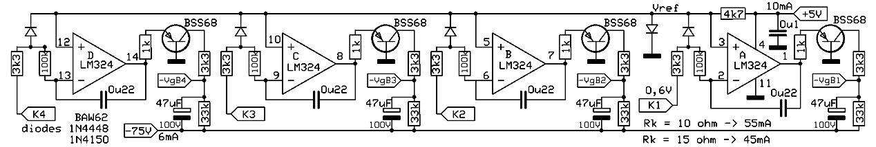

Voor zoiets heb ik lang geleden ook al iets bedacht, moet nog ergens op 't forum staan.Was zoiets, Is eigenlijk dat je aan de positieve kant afkapt wat de buis in de andere richting zelf doet omdat z'n stroom niet negatief kan worden.De Broskie-schakeling van http://www.tubecad.com/2005/May/blog0046.htm intrigeert me nogal. Het is een schakeling waarbij de kathodespanning een integrator in gaat, maar als deze boven twee keer de waarde die met de normale ruststroom overeenkomt uit komt, treedt er een tweede pad in werking dat ervoor zorgt dat de integrator niet harder volloopt dan met de kathodespanning die met twee keer de normale ruststroom overeenkomt. Dit alles om werking in klasse (A)B mogelijk te maken.

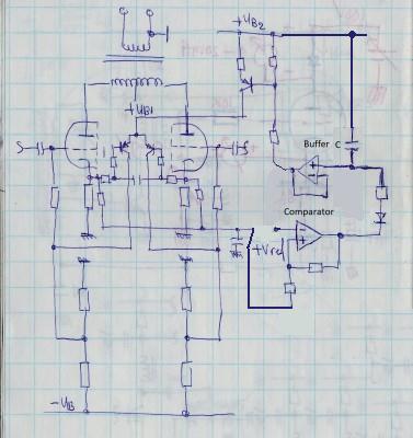

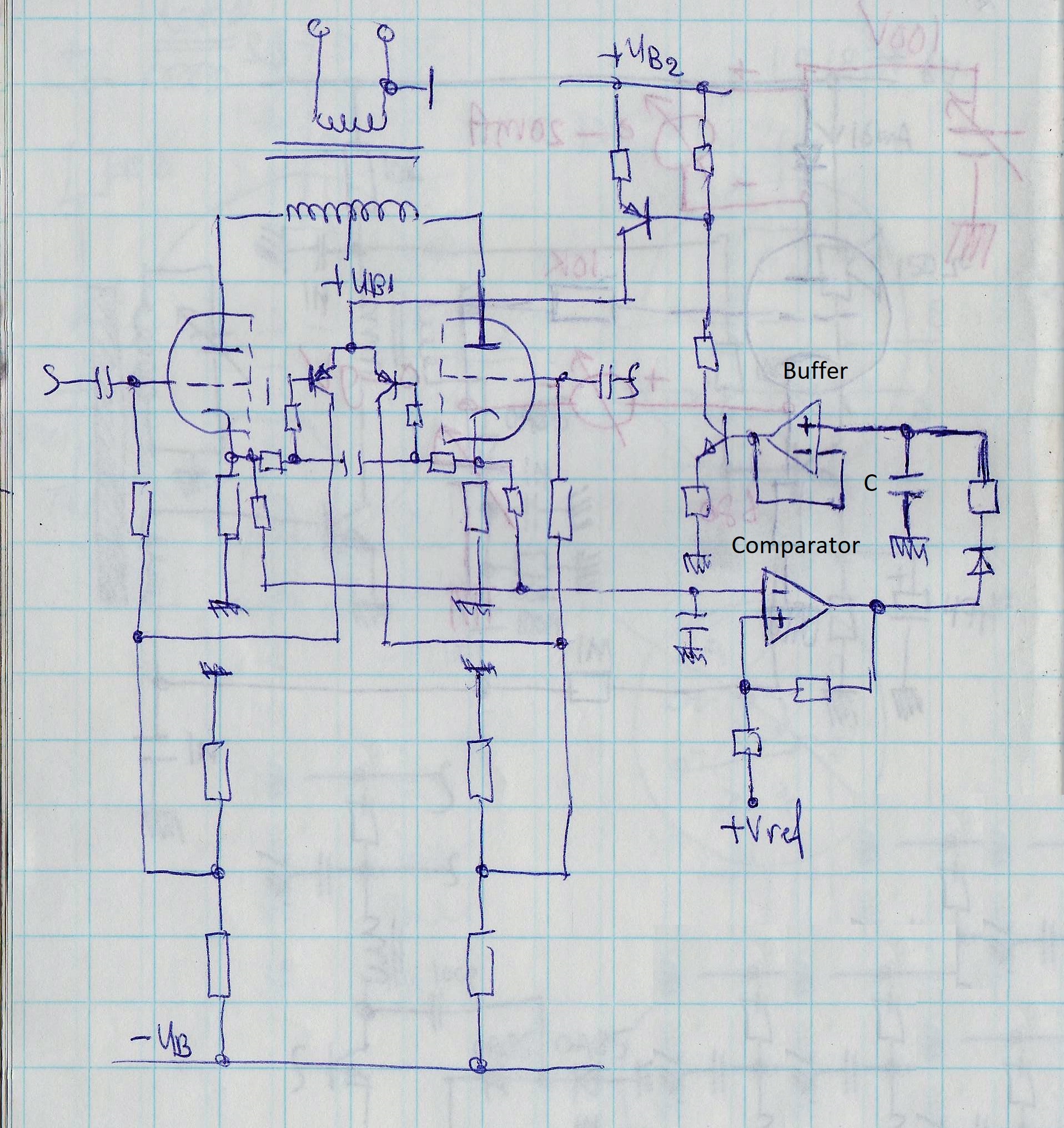

Ik zal mij een klein beetje uit mijn tent laten lokken. In het verleden heb ik even een schetsje gemaakt van een bias regelaar met tevens gelijkloop regeling. Deze regelaar stelt elke keer bij het inschakelen van de versterker opnieuw de ruststroom in. Maar regelt tevens de gelijkloop. Deze is te gebruiken voor alle klasse versterkers.
Tijdens het opwarmen van de buizen wordt er vanuit de comparator een grote C opgeladen. De spanning op deze C vormt de langzaam oplopende referentiespanning voor de gelijkloop regelaar. Via de buffer en 2 hulptorretjes wordt een toenemende emitterstroom geleverd aan de verschilversterker (met 2 torretjes). De buizen worden daardoor langzaam open gestuurd. De comparator vergelijkt de toenemende kathodestroom met de +Vref. Indien de juiste stroom bereikt is, schakelt de comparator laag, en het opladen van C stopt. Door voor C bijvoorbeeld een supercap te nemen (0,1F tot 1F), blijft de spanning hierop uren constant, omdat de ontlading minimaal is.
De schakeling is verder nog niet uitgewerkt, maar dat is voor de liefhebber.
De uitgang van de comparator kan bijvoorbeeld gebruikt worden, om het ingangssignaal naar de buizenversterker te onderdrukken, zodat deze nog niet uitgestuurd wordt, voordat de bias ingesteld is.
Verder moet het opladen van de supercap trager gaan, dan het opwarmen van de buizen, anders zou de ruststroom onjuist (hoog) kunnen worden.
De maximale spanning over deze C moet ook begrensd worden, zodat er tevens een grens zit aan de maximale instelbare ruststroom.
De +Vref zou bijvoorbeeld ook vertraagd ingeschakeld kunnen worden (na het opwarmen van de buizen).
Dus voor de puzzelaar, succes.
Piet

Op de ontbrekende ontlaad-R over de dikke C lijkt dat verdacht veel op wat ik liet zien
Comparator + diode is de BC547 en de buffer + stroombron is bij mij de BS250 !
Ja, ik hou 't graag simpel

Wat is nu eigenlijk de bedoeling van het geheel? Het wordt maar complexer en complexer. De instelstroom door 2 buizen gelijk en constant houden is toch niet zo ingewikkeld?
Re: Bias automaat
Vol verwachting klopt m'n hart, laat maar zienPjotr schreef:Wat is nu eigenlijk de bedoeling van het geheel? Het wordt maar complexer en complexer. De instelstroom door 2 buizen gelijk en constant houden is toch niet zo ingewikkeld?
Re: Bias automaat
Daar moet toch van dat blauwe spul in, toch geen silicium enzo?Ah!buis schreef:Vol verwachting klopt m'n hart, laat maar zienPjotr schreef:Wat is nu eigenlijk de bedoeling van het geheel? Het wordt maar complexer en complexer. De instelstroom door 2 buizen gelijk en constant houden is toch niet zo ingewikkeld?![]()
Re: Bias automaat
Hoi Pjotr
De bedoeling is dat je een ruststroom insteld (kt88) 50 mA bijvoorbeeld dat moet het blijven
Dat als je de buizen er uit trekt en er andere in steekt dat de rustroom weer op 50 mA komt en bij beide buizen geljk blijven

Dat is wat met deze schakelingen geprobeerd wordt te voorkomen
Re: Bias automaat
Daar mogen de heren bias automatiseerders dan eens hun licht op werpen: Bij een klasse-AB in auto-bias instelling, gaat bij uitsturen de gemiddelde stroom omhoog. Dat is inherent. Daarmee stijgt de spanning over de kathode ontkoppelelco. De bias instelling wandelt dus altijd een beetje mee met de uitsturing. Alleen met een fixed bias instelling blijft die instelling vast op zijn plek.
Re: Bias automaat
Je daagt de Heren uit om je ongelijk te bewijzenPjotr schreef:Daar mogen de heren bias automatiseerders dan eens hun licht op werpen: Bij een klasse-AB in auto-bias instelling, gaat bij uitsturen de gemiddelde stroom omhoog. Dat is inherent. Daarmee stijgt de spanning over de kathode ontkoppelelco. De bias instelling wandelt dus altijd een beetje mee met de uitsturing. Alleen met een fixed bias instelling blijft die instelling vast op zijn plek.
Re: Bias automaat
Een C bij de kathode moet je niet hebben, krijg je idd dat de ruststroom de gemiddelde stroom wordt en dat gemiddelde verandert in klasse-B bedrijf.Pjotr schreef:Daar mogen de heren bias automatiseerders dan eens hun licht op werpen: Bij een klasse-AB in auto-bias instelling, gaat bij uitsturen de gemiddelde stroom omhoog. Dat is inherent. Daarmee stijgt de spanning over de kathode ontkoppelelco. De bias instelling wandelt dus altijd een beetje mee met de uitsturing. Alleen met een fixed bias instelling blijft die instelling vast op zijn plek.
De instelling mag niet "aan de wandel" en daarom een schakeling die, ondanks het stijgend gemiddelde, er de eventuele afwijking van de gewenste rust-instelling uitpeurt.
Om daamee de instelling bij te regelen, indien nodig.
Ofwel, hoe meet je de ruststroom van een B-versterker in bedrijf.
Krijg je een vaste instelling die zich niks aantrekt van welke buis of hoe uitgestuurd.
Re: Bias automaat
Dat gaat dus niet Anne. Wat je ook bedenkt, kathode-C of niet, de schakeling zal dan altijd reageren op de gemiddelde stroom en naar zijn "instel" waarde willen corrigeren. Je kunt de regeling hooguit erg langzaam maken zodat hij heel langzaam en praktisch niet op het signaal reageert. Maar of je dat nou wilt?
Maar is dat zo erg? Dat doet een gewone PP met kathode-C toch niet anders?
Re: Bias automaat
Misschien dat Dit dit je op andere ideeen brengt
