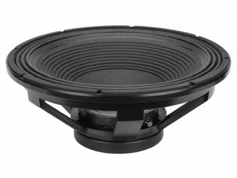

Volgens mij halen jullie een en ander door elkaar. Vleer zegt het goed.. Een woofer wordt geoptimaliseerd voor een bepaald frequentiebereik. Een woofer die tot 3kHz moet lopen zonnder output te verliezen heeft een andere motor/membraanafstemming dan een woofer die geoptimaliseerd is om goed te presteren tot bijv 500Hz. Hoe "snel"een woofer is kan je zo aflezen uit de frequentierespons, maar heeft ook weer met het vermogen te maken dat je erin stopt. Dit heeft echter nada met de kwaliteit van de woofer te maken. Een woofer die het goed doet tot ver in het middengebied doet het over het algemeen slecht in het sublaag. Definitie in het laaggeluid komt ook niet van de (sub)woofer!!justice strike schreef:ik moet me hier toch wel bij aansluiten. Er is wel degelijk een verschil in hoe "snel" een sub is. Of je alle klappen apart hoort of niet is dan het eind resultaat.mischa72 schreef:zie mijn aanvullingVleer schreef:Wat ik probeer te zeggen dat dit geen invloed heeft op de weergave van lage tonen omdat daar die versnelling helemaal niet nodig is.
Wat telt is frequentierespons en vervorming.
Als je een dipoolsub wil bouwen naar eigen ontwerp moet je wel een en ander afweten van de eigenschappen van een dipool en hoe die te manipuleren zijn.

Ik zou die dan gewoon nabouwen. Links en rechts zo een sub met de door edo gebruikte 315 sls. Is de perfecte woofer voor deze toepassing! Makkelijk is om twee plate amps te gebruiken met xo, zodat je niet passief hoeft te filteren. (of als je mono wil 1tje, maar dipool blijft beperkt wb maxSpl: natuurkunde enzo
Je kan niet zomaar andere woofers gebruiken in een ripole. Het komt vrij nauw aan met de T/S parameters.

Ik zie prijzen van 80 euro voor de Peerless SLS12. (typisch hij was eerst goedkoper). zowel bij BMM-electronics (heet nu trouwens europe audio) en Speaker en CO.
Wat is je totale budget eigenlijk (incl subwoofer versterkers)?
Je kunt trouwens met een excel sheet, genaamd spl_max (volgens mij te vinden op de website van Linkwitz) een schatting maken wat je max SPL bij een bepaalde frequentie. Kwestie van totale SD invullen van de drivers en de xmax (die blijft hetzelfde natuurlijk).

geen hard budget. Feit dat ik tropisch hardhout wil gebruiken geeft wel aan dat ik er best wel wat geld in wil steken. Maar ik wil eerst een goedkoop proof of concept ontwerpje maken. Vandaar dat ik me even afvraag of dat nu met deze "dure" speakers moet. jammer genoeg zijn de maten ook net voor elke speaker anders, dus je kunt ook niet heel makkelijk drivers wisselen en testen.
