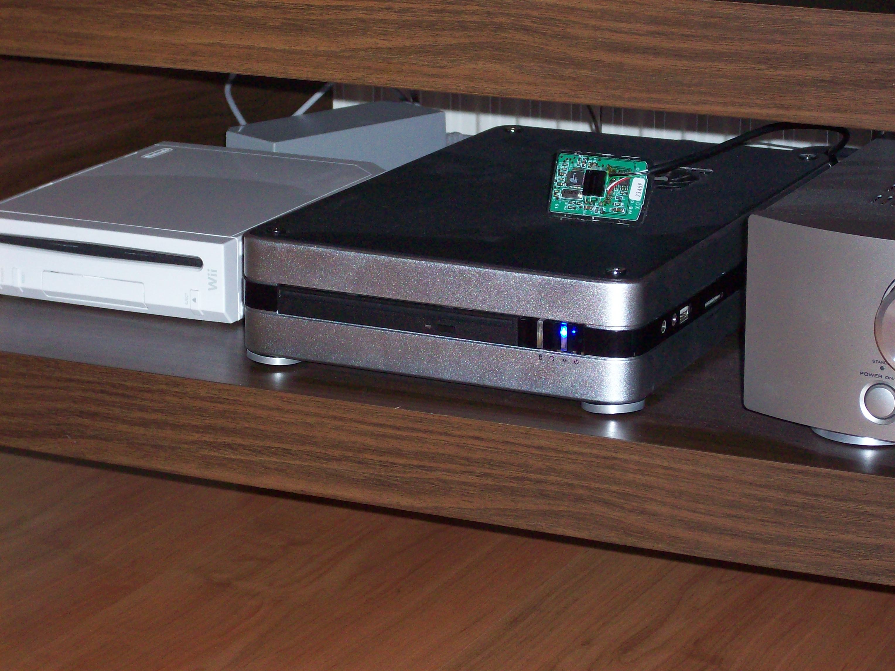

Na de nominatie voor bron van het jaar kwam ik erachter dat ik nog helemaal geen foto geplaatst heb van het eindresultaat. Bij deze dus...

Je HTPC is nu ongeveer een half jaar "klaar", hoe bevalt het? Zijn er zaken die je een ander aanraad anders of juist het zelfde te doen?
Zotac heeft nu een nieuwe, de Zotac IONITX-G-E mainboard ATOM 330 CPU. Is dit een (beter) alternatief dan die jij hebt? Kun je jouw HTPC met een (harmony one) afstandsbediening besturen?

Als ik het goed zie ben je van je zelfbouwkast afgestapt en heb je nu de Nesteq ms550, mooie kast ook, maar wat ligt er op de kast? Is dat een IR ontvanger of wat?

klopt en klopt. Is idd die kast. Waarom zelf klooien als je precies wat je wilde maken al hebt gevonden? Is idd een ir ontvanger maar deze is nu ingebouwd in de kast.

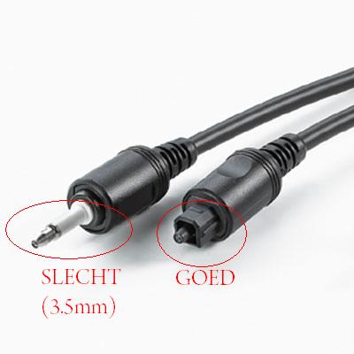

Het enige waar je eventueel moet op letten is dat je de optische spdif connectie via zo'n vierkante stekker laat gaan.
Je hebt ze ook in de 3.5mm jack connector en die durven wel al eens rap los te komen.
De vierkante hebben een klein klik systeempje en zitten wel prima vast
