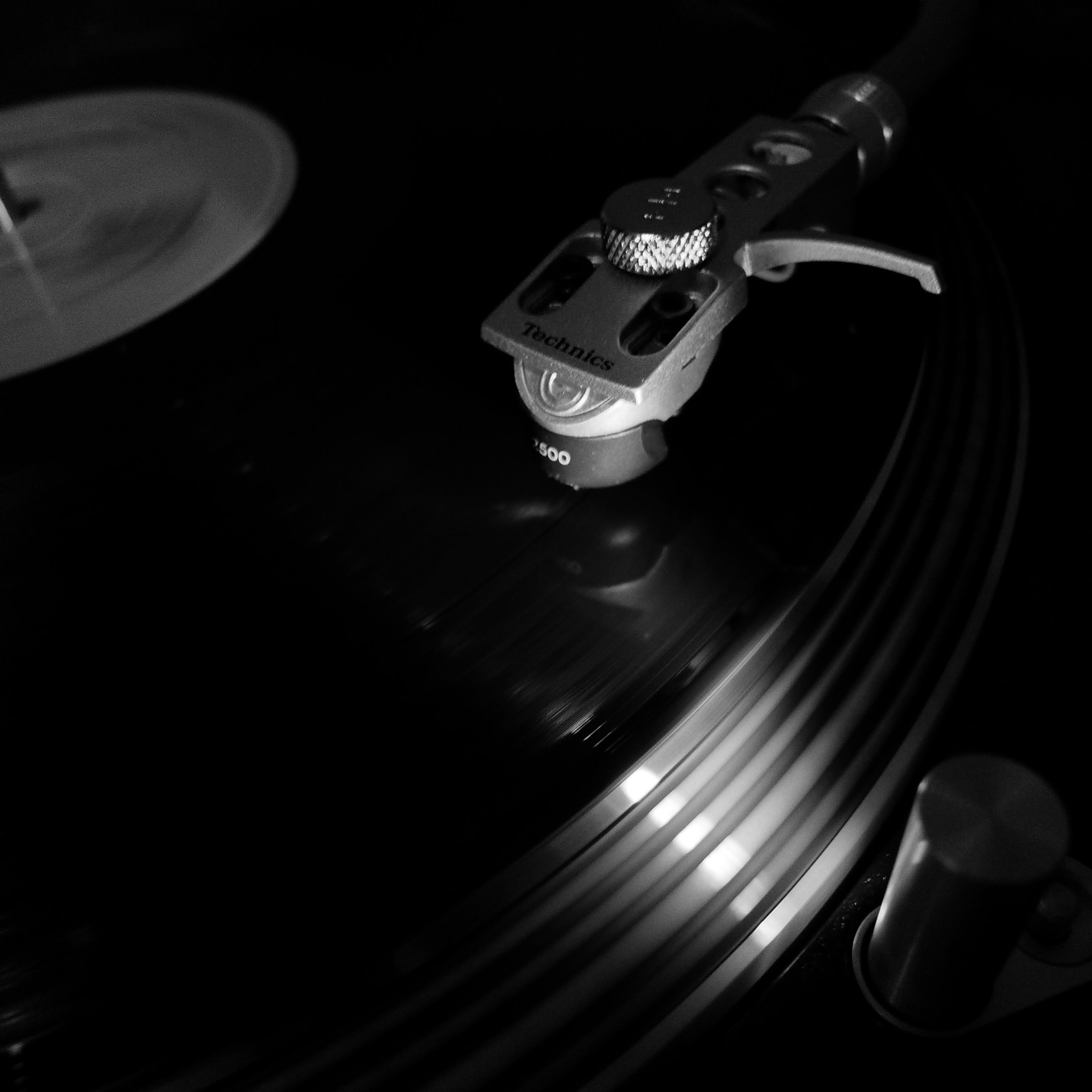

Setup staat nog niet al te joffel maar.... alvast een foto van het element
Re: Technics platenspeler
Mooie sfeerfotoamanda schreef:Setup staat nog niet al te joffel maar.... alvast een foto van het element
zo,en nu begint de ellende pas
......het afstellen!
succes alvast,het begin van een mooie hobby
audioquest
- Berichten: 33
- Lid geworden op: do 19 nov 2009, 9:57
en nog even een opmerking,als je vind dat het geluid erg veel hoge tonen etc geeft dan komt dat omdat de vta bij dit element op 24 graden staat ingesteld,na verder zoeken op jouw element zag ik dat meerdere mensen hier last van hadden
dit is makkelijk op te vangen door je arm hoogte bij te stellen,als dat mogenlijk is bij de technics dan
de originele snijhoek ligt tussen de 21 en 22 graden dus vandaar dat dat kan
maar als je er geen last van hebt prima,van den hul raad het zelfs aan om de arm wat hoger te zetten,ik denk ook dat het daar vandaan komt,succes verder

Dit is zeker in te stellen bij deze Technics, sterker nog ... het kan zelfs terwijl de tafel draait (alhoewel dit niet echt aan te raden is met "uitschiet-gevaar").audioquest schreef:dit is makkelijk op te vangen door je arm hoogte bij te stellen,als dat mogenlijk is bij de technics dan
