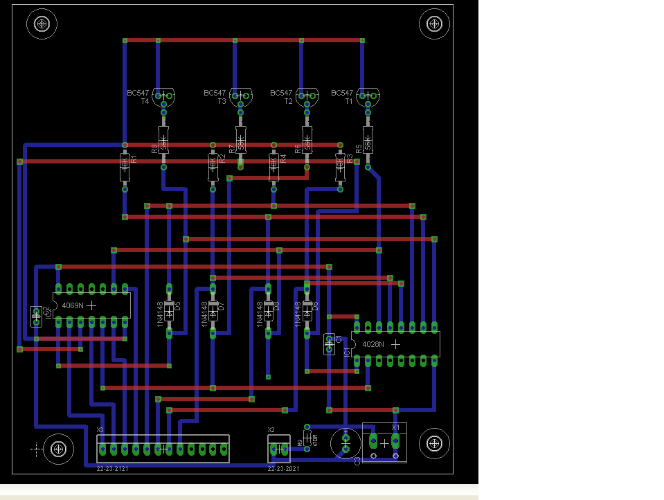

Dan krijgen we de ingangsschakelaar. Deze is afkomstig (het ontwerp dus) uit een buizenboek van de elektuur.

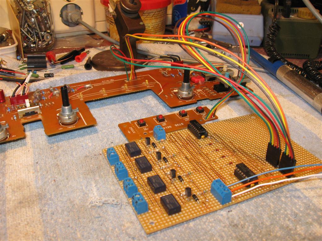

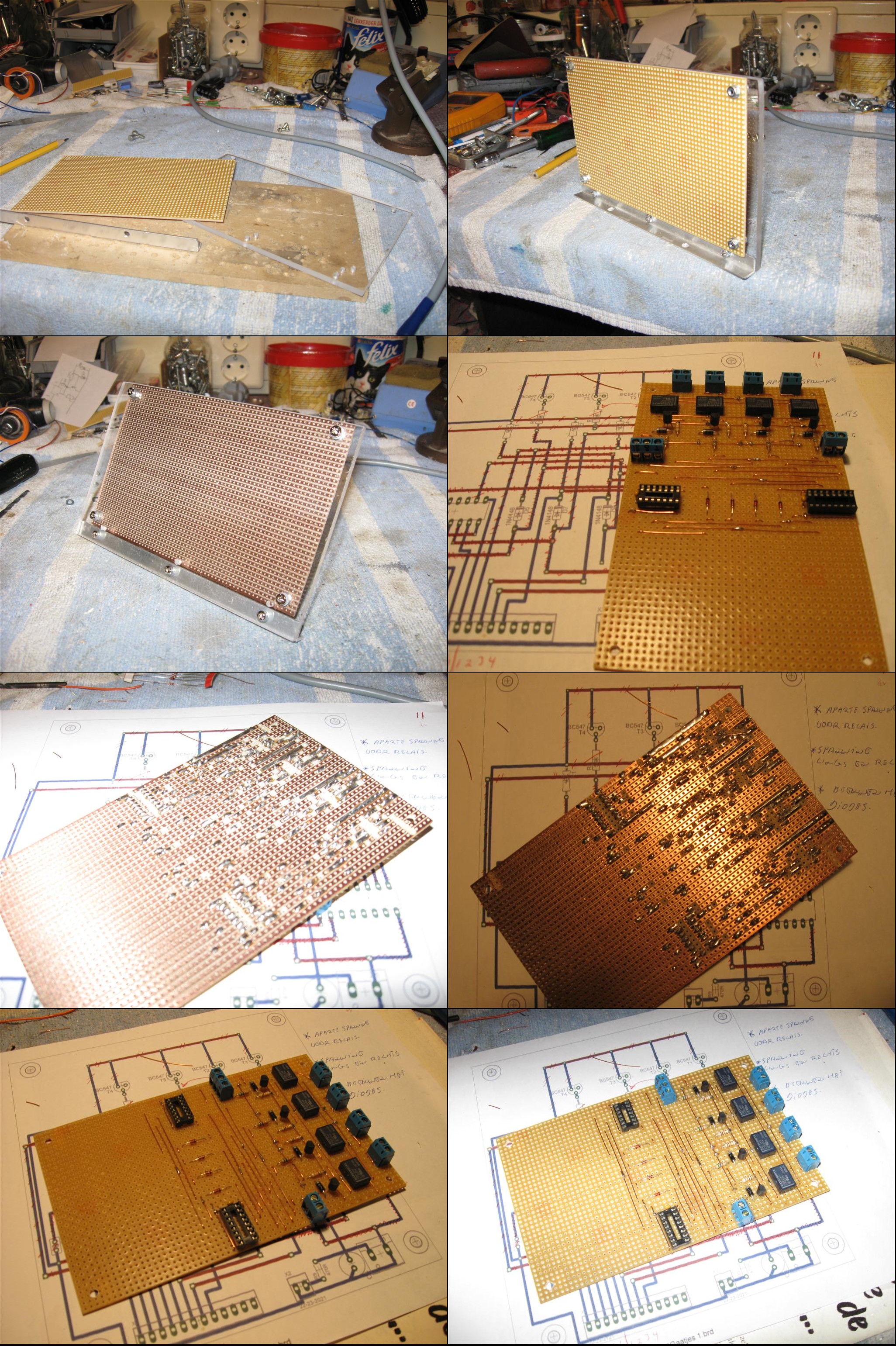

Dit heb ik omgezet naar een EAGLE schema en daar weer een gaatjesprint layout van gemaakt.
Bij nader inzien had het verstandiger geweest om een gaatjesprint met eilanden te nemen in plaats van banen. Dit in verband met de plaatsing van de relais.
Eilandjes hadden veel makkelijker geweest. Nu heeft het twee keer zolang geduurd om de relais en alles daaromheen een beetje effiecient te routen.
Maar goed, het zit in elkaar. nu is het op dit moment nog niet getest want ik moet eerst alles nog nalopen op juiste verbindingen. een foutje is snel gemaakt.

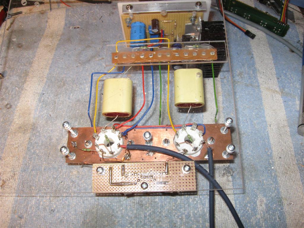

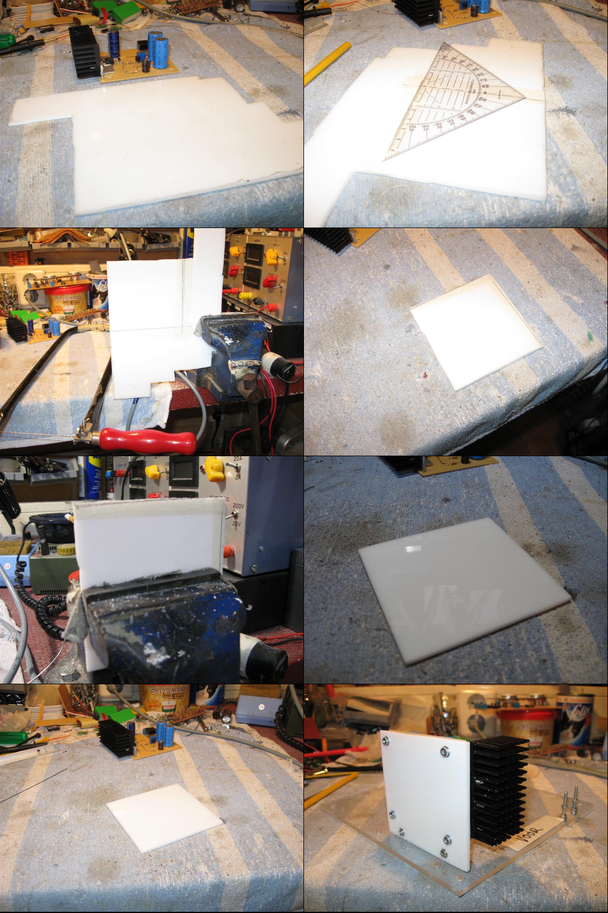

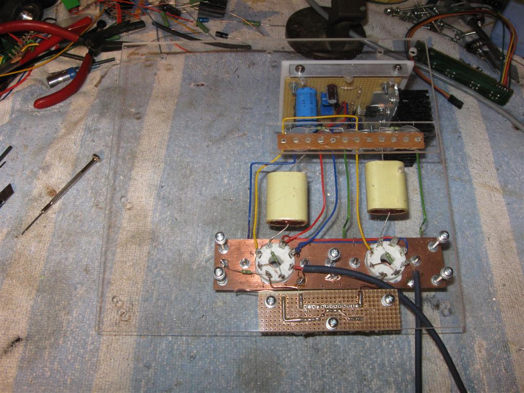

Deze hele print komt verticaal te staan op een plexiglazen plaat die met een aluminium L-profiel aan rechterkant van het frame vast zit.
Op de (nu nog) lege plaats op de print aan de voorkant komt de IR motorsturing van de volumepotmeter te zitten.

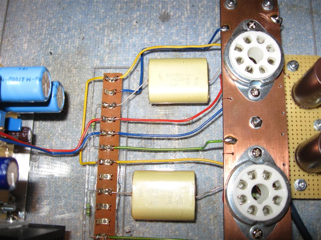

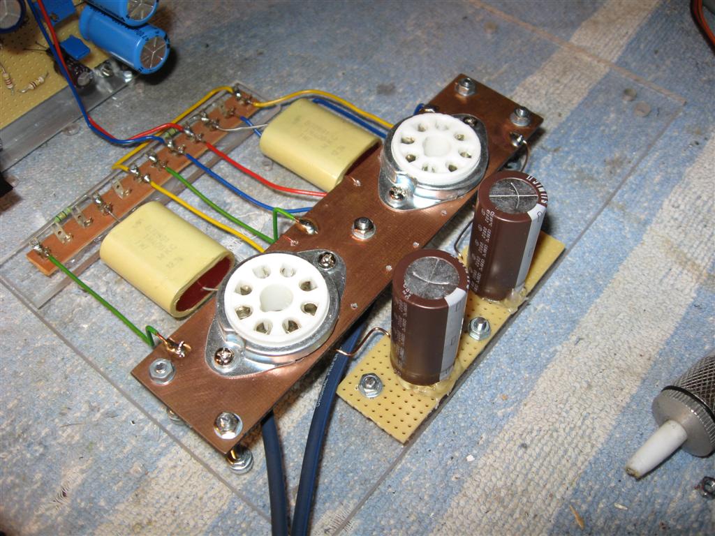

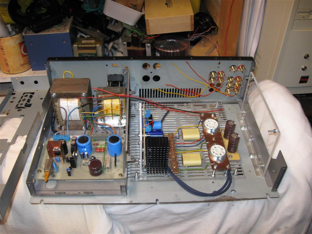

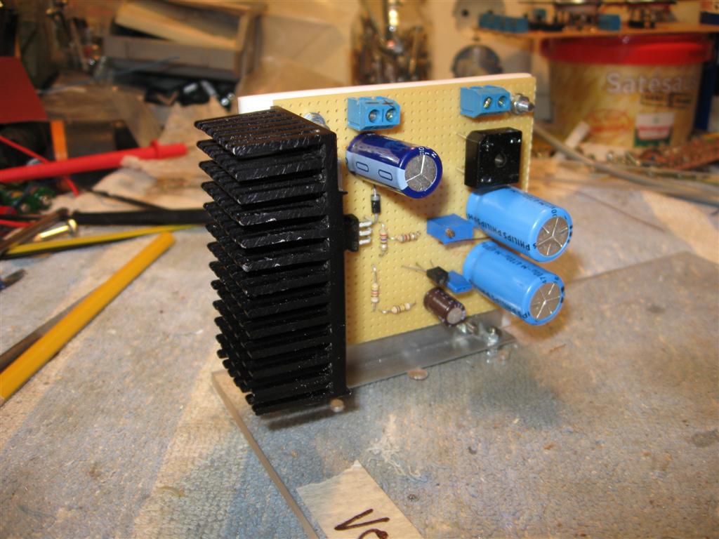

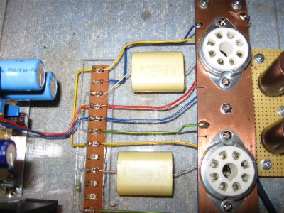

Moest vandaag voor mijn werk in de buurt van Haarlem zijn, dus gelijk effe wezen shoppen bij De Audiofabriek. 2 stuks Sovtek 6SN7GT en 2 stuks Elna Simic 470 uF / 63 volt.
Op de terugweg ging ik mij afvragen of die 63 volt wel genoeg is....
Wie helpt mij uit de brand?
en gelijk nog een vraag: kan ik die 220 nF ook vervangen door een 470 nF?

Ja hoor die 63V is ruim voldoende.. ik denk dat een 16V type ook al voldoende is bij deze deze buis..
Die 220n kun je wel vervangen door een 470n maar dat heeft weinig nut.. sowieso is die c daar een beetje overbodig omdat moderne elco's toch de hogere frequenties wel aankunnen.. Je kan er misschien zelfs beter een snelle c van 10n voor gebruiken, een styroflec bijv..

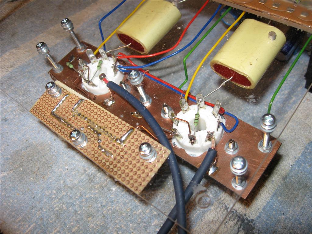

Kees, dank voor de hulp.
Ik ben (nog) niet zo heel sterk in het lezen van dit soort grafieken....

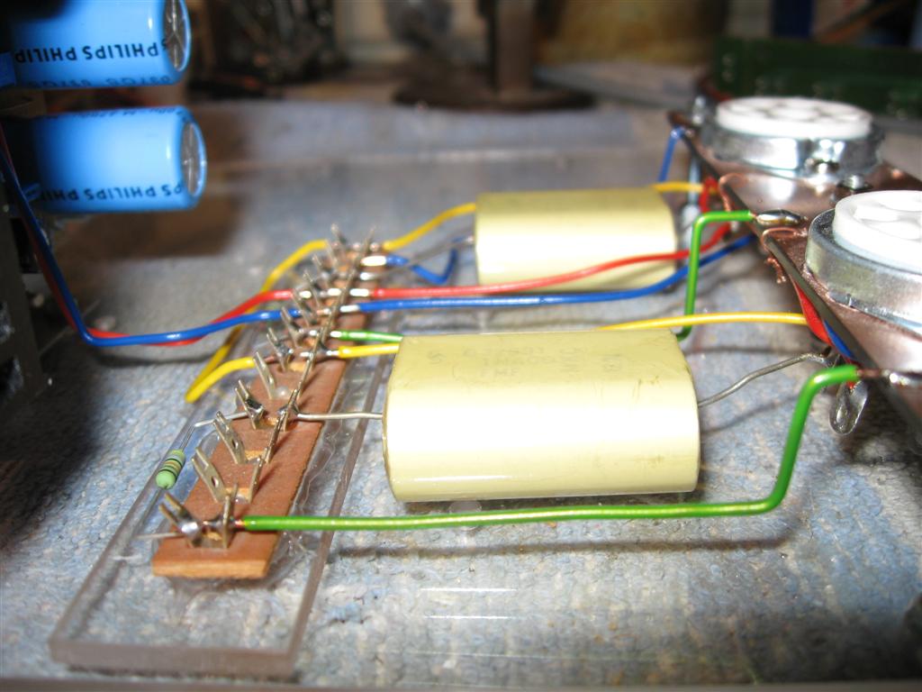

Ik stelde de vraag over de condensator omdat ik 2 enorme ERO's heb liggen van 220 nF bij 630 Volt, die gaan niet zo goed passen.
Ik heb ook nog 2 WIMA's van 470 nF bij 400 Volt die de helft kleiner zijn, vandaar de vraag...
Ondanks dat er niet zoveel onderdelen in deze kast komt moet ik toch weer woekeren met de beschikbare ruimte.
Dus ik zou het ook eerst met alleen de elco's kunnen proberen, begrijp ik?
Ik ga zaterdag toch even langs Stuut, kan wel even vragen of er nog styroflexen van 10 nF zijn, maar ik vrees het ergste.
heb toen voor die styroflexen voor de toonregeling de halve zaak al moeten omkeren... en dat waren Picofarad's.

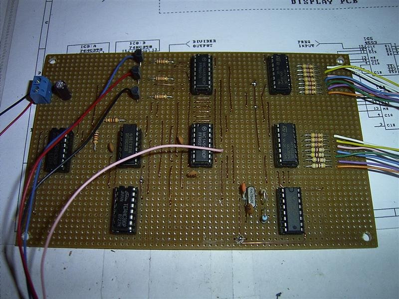

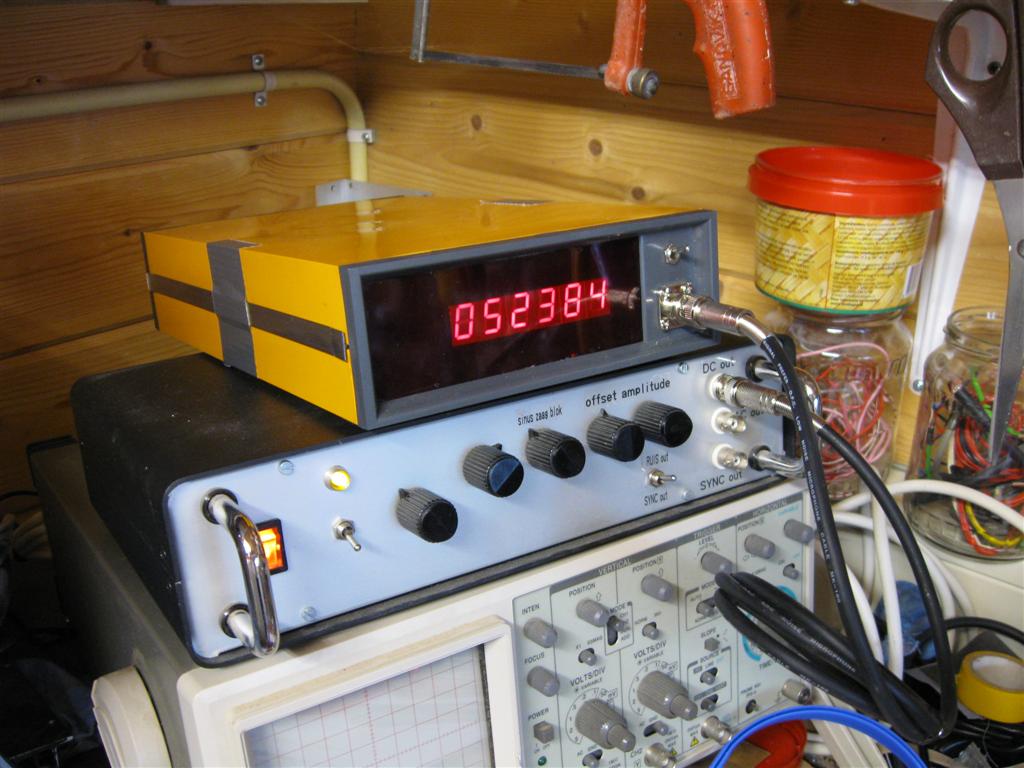

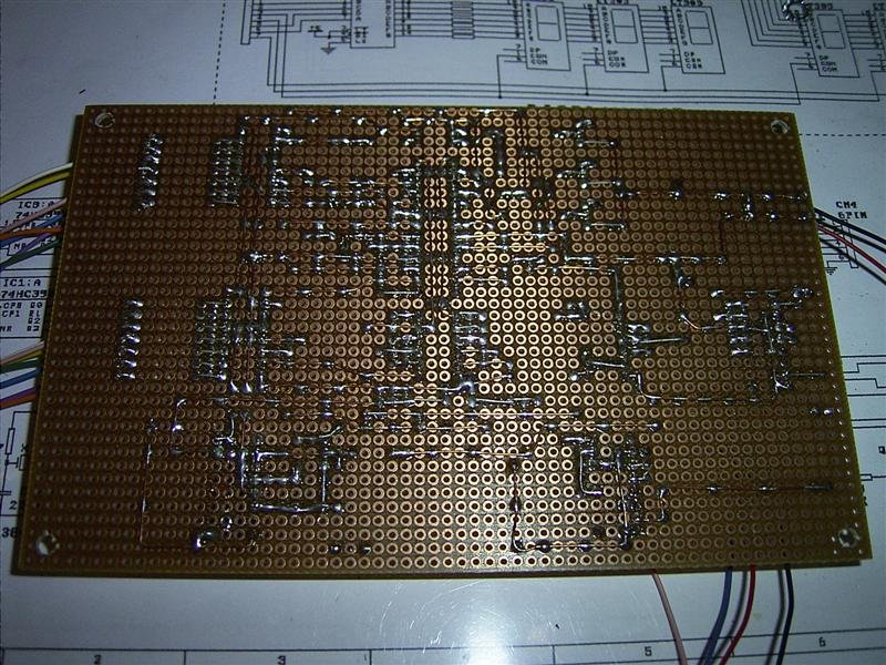

Het kan een stuk moeilijker. dit zijn foto's van een digitale frequentie teller met 6 digit LED display's die ik gebouwd heb.
Valt wel mee, hoor. is gewoon een kwestie van iedere keer als een verbinding gemaakt is, afstrepen op de tekening.Fokko schreef:Verder geweldig project! Wat een soldeerwerk. Ik was allang de draad kwijt geweest!

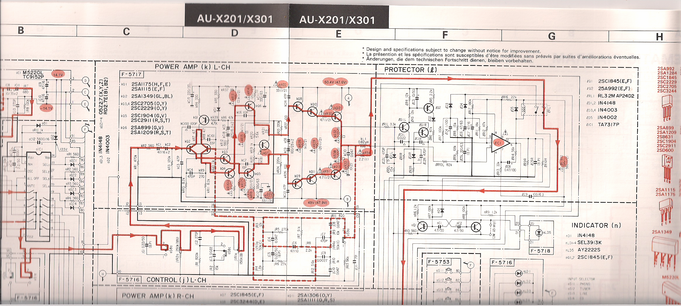

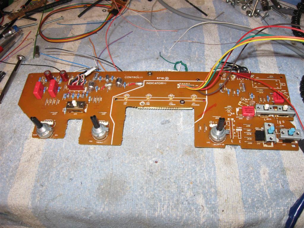

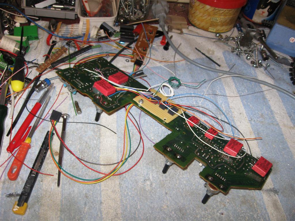

Ik zit een beetje in twijfel of hoe of wat ik verder zal gaan.
Heb feitelijk twee problemen:
de eerste is de toonregeling, ik dacht dat deze gewoon in serie stond met het signaal maar het blijkt dat bij het origineel paralel staat met de eindversterker. (soort tegenkoppel lus?)
zit me nu al dagen af te vragen hoe ik dat elegant kan oplossen in de nieuwe opzet met de buizen trap. (zie de rode stippellijn op de schema scan.)

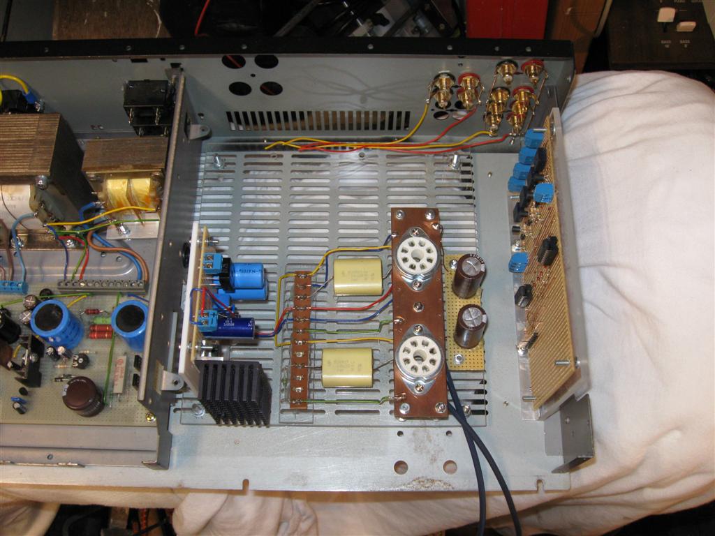

Het tweede probleem betreft de pcb van het frontpaneel. het blijkt dat de bedrading naar de relais langer word dan verwacht.
Zelf vind ik het niet zo'n heel mooi gezicht. ook ben ik bang voor parasitaire capiciteiten en dergelijke.
Het gaat het bij lange niet halen bij mijn grote voorbeeld, namelijk de Audio Research. ik ben een groot fan van hun stijl van bouwen en ontwerpen.
denk dat ik hem maar draaiend probeer te krijgen, en over een tijd(je) helemaal overnieuw ga bouwen.
Ben ik nou zo aan het baggeren of ben ik veels te moeilijk voor mijzelf??
Pff, klink wel erg depri zo.
