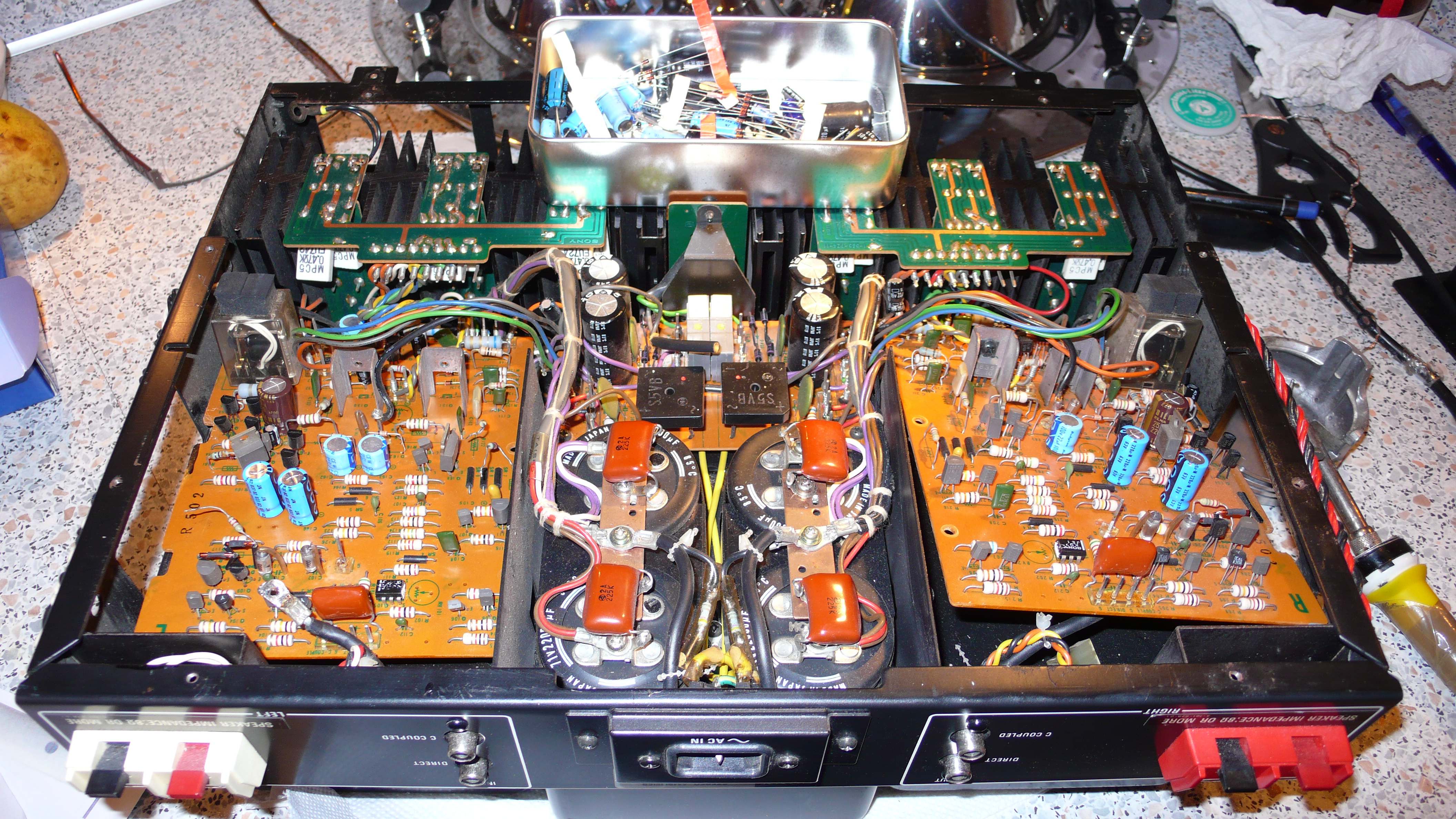

Vandaag 1 en ander verbeterd in de versterker. Diverse condensatoren, bias diodes, zenerdiodes, paar tantaaltjes, 4 potjes en zo meer vervangen. Belangrijke C's zijn van goede merken, de relaissturing ed hoeft geen bijzonder spul.
Tzt ga ik de dikke elco's, torren en nog wat spul bijbestellen (digikey denk ik)
Ben nog steeds in afwachting vd fets trouwens.
De TA-N7B onder behandeling

Leuk om zien dat je er toch al aan begonnen bent :)
Hopelijk hoef je niet te lang meer te wachten op je Vfiets...
Dit hebben wij er uitgehaald:

Die dingen zijn er bij mij ook uit :wink:
De potjes en (heel erg 8) ) dikke elco's moet ik nog bestellen. Een aanvraag voor fusibles loopt, en de silver/mica caps weet ik te vinden vlakbij. De speciale transistoren moeten ook nog besteld.
