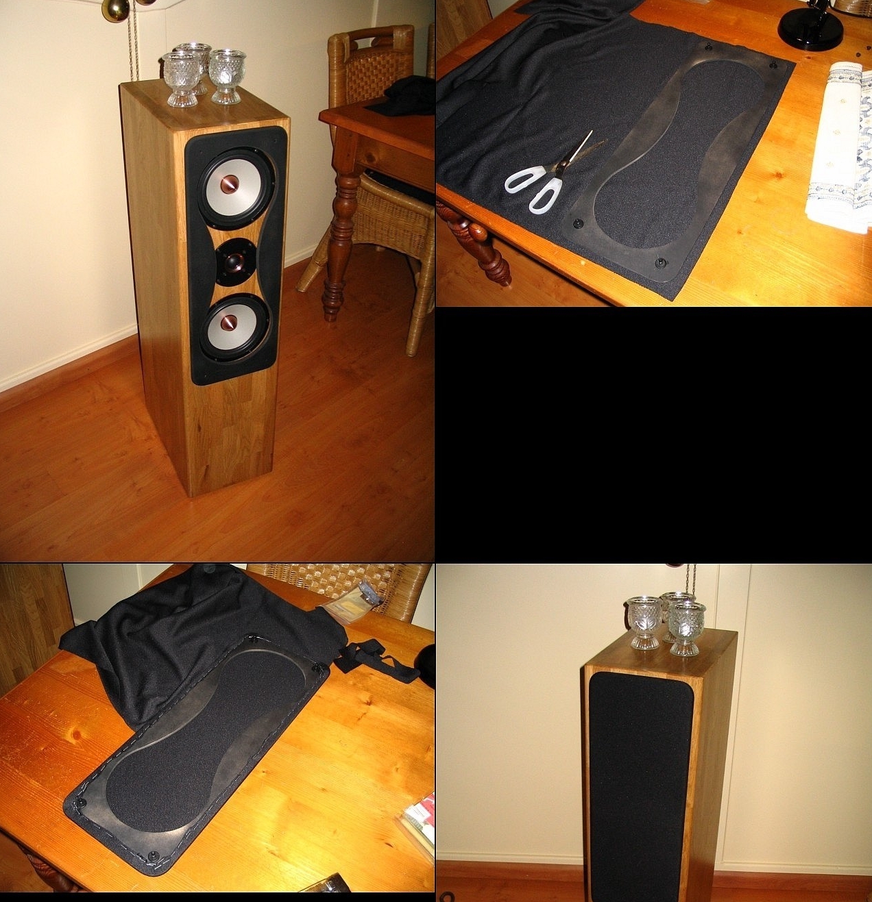

Weer een stukje opgeschoten, met dank aan het fijne weekendweer. :wink:
Magneetjes erin geboord. de fronten 3 keer zwart gespoten, de voetplaten gegrond, en de frontjes van stof voorzien.
jantje-secuur
Berichten: 943
Lid geworden op: wo 20 jul 2005, 14:26
Locatie: Haarlem
Bericht door jantje-secuur »
Even nog wat harder trekken aan het doek. :)
Of heb je het vastgeniet?
Yep, ik moet er nog wat nietjes bijschieten, ik zag pas op de PC dat er een paar hoekjes waren los gekomen.
Of alle nietjes eruittrekken en het met hotglue doen. Dan heb je het zelf in de hand om wat fouten te corrigeren. :)
Jij bedoelt zo'n elektrisch lijmpistooltje? die heb ik. helemaal niet zo'n gek idee.
eigenlijk wordt het niet veroorzaakt door de nietjes maar door het op de juiste plaats inknippen bij de hoekjes. maar ik zal het proberen. 8)
Lnsadnoh
Berichten: 6051
Bericht door Lnsadnoh »
Idd nog effe er wat harder aan trekken Ray, zet het desnoods met heel veel nietjes vast voordat je gaat lijmen.
Ik zou niet lijmen, althans ik heb daar geen ervaring mee en lijkt me een geklieder.
Overmaats uitknippen en eerst de tegenoverelkaar liggende kanten vastgezet, mooi strak.
Zet het dan ook dubbelomgeslagen vast, maar dit hoeft niet persee, aangezien speakerdoek niet rafelt.
De ronde hoeken kun je dan ook mooi aanspannen in een latere fase.
Ik weet niet wat voor stof je gebruikt maar dat spul dat kon je uitstekend spannen om de gekste hoeken en afrondingen.
Heb ik toen ook bij vorige projecten gedaan.
Voor de rest een mooi project.
