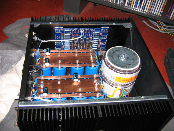

Toch nog een beetje mazzel. De Aleph-x het eindbroertje van de Bosoz is levend

Foto's? :D

Wat voor IC's gebruik je in jouw versterker?

geen, pure klasse A. transistoren BC220c, mosfets IRFP 244 IF9610

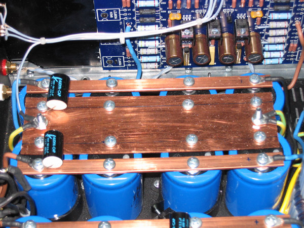

Zit die ene condenator vast?
Op het tweede plaatje is ie onderin nog net in beeld...

ja schroefdraad van de elco was een beetje gaar, de schroefjes zijn eigenlijk een beetje te kort, gelukkig maakt het niet zoveel uit waar de condensator zit als ie er maar zit
Paul
Berichten: 1577
Locatie: Rotterdam
Bericht door Paul »
Dat ziet er erg goed uit!!
Zouden mijn "vijfjes" ook in zo'n kast (grootste model www.Rt-audio.nl toch?) passen?
Gaat dit erg veel werk opleveren, ik vind het namelijk wel een zeer fraaie behuizing :D

ja zou kunnen maar ik zou het niet doen. De kast lijkt mooi, maar is in werkelijkheid niet sterk genoeg voor de 2 trafo's. Ik heb de kast ook extra moeten aanpassen.

Zijn die twee voedingstrafo's met 1 enkele bout vastgezet??
