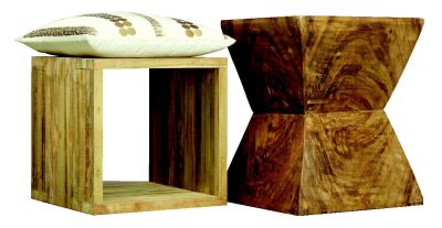

Gevonden, maar dat kan goedkoper denk ik.
Linker tafel.
Bron: http://www.trendhopper.nl/trendhopper_xml-export/detail/03-06-S<br />ALONTAFEL-BLOCK_detail.jpg
Bij trendhopper.

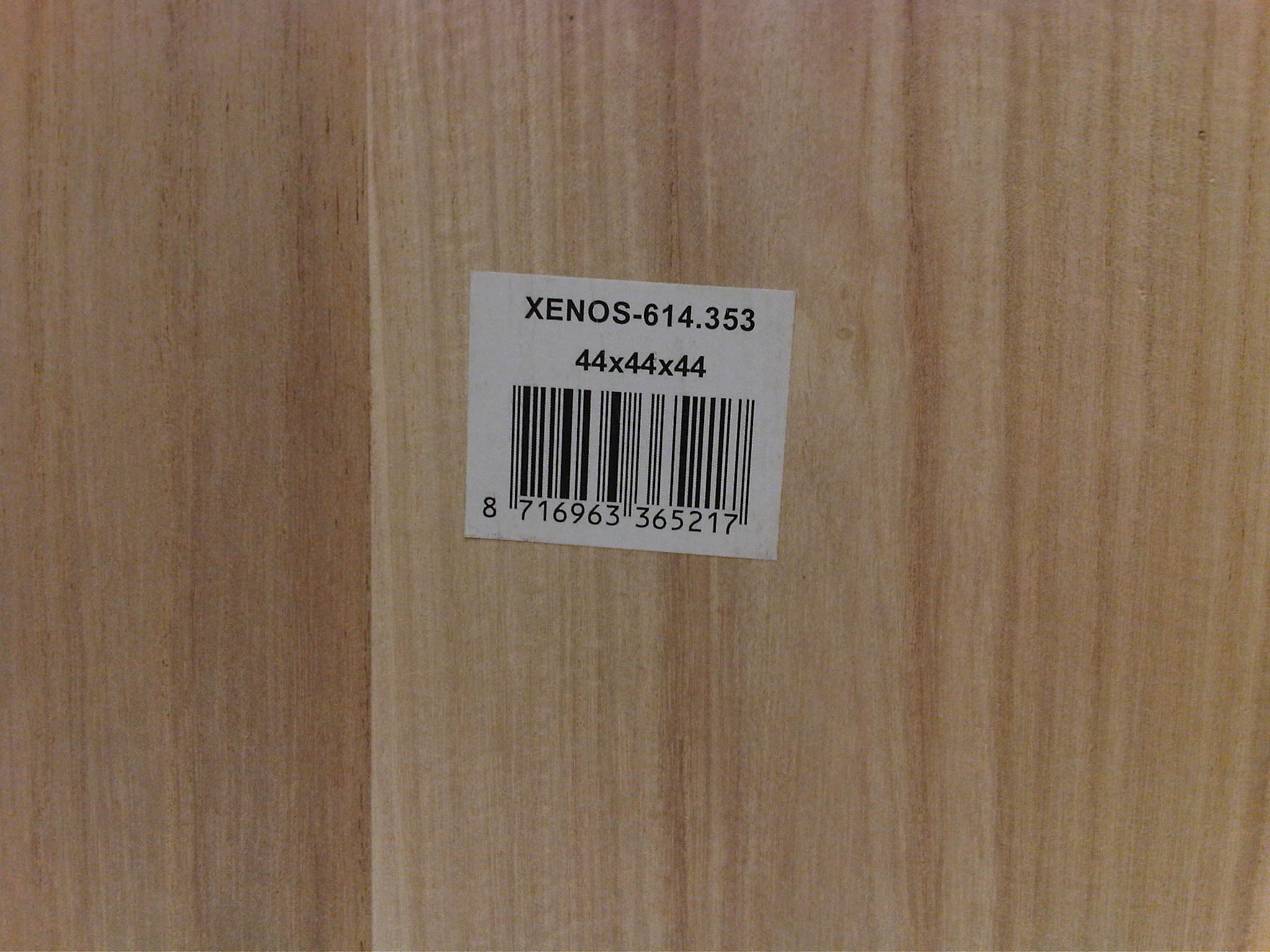

Even de Xenos ingedoken ...
Helaas geen prijsje gevonden, het voelt redelijk degelijk aan en het is massief hout van 18mm dik.

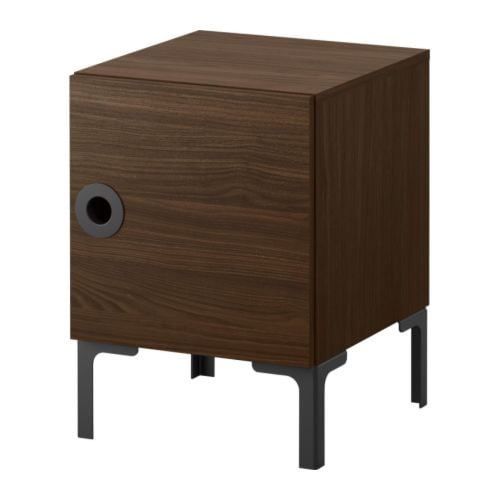

Ruwweg het formaat van de subwoofer die ik wil maken, mooier afgewerkt dan ik zou kunnen:
http://www.ikea.com/nl/nl/catalog/products/90158755/
Deur vastlijmen (en handvatgat sluiten), bracing er in en een steviger achterwand met de driver, poort en aansluiting. Misschien kan ik voor de deur volstaan met tochtstrip en iets van een magneetslot oid, het is ten slotte basreflex en daardoor niet zo'n hoge luchtdruk. Kan ik 't later eventueel nog als kastje gebruiken. :)
Bron: http://www.ikea.com/nl/nl/images/products/<br />engan-nachttafeltje__0096490_PE236258_S4.JPG
Re: Audio van huishoudelijke artikelen
Ivo schreef: ma 13 feb 2012, 0:43
.....het is ten slotte basreflex en daardoor niet zo'n hoge luchtdruk.
Dat de druk in een bassreflex systeem minder hoog oploopt als in een gesloten systeem is een misverstand. Een terugkerende drukgolf in de poort komt tegemoetkomende golven op andere frequenties tegen, waarbij de druk minstens zo hoog kan oplopen als in een gesloten systeem. Gedurende zeer korte momenten kan deze zelfs een fractie hoger oplopen, omdat de terugkerende golf bewegingsenergie in zich heeft.

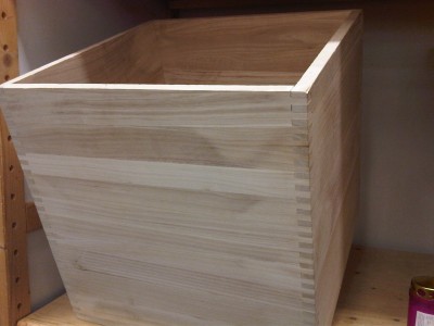

michelp
Berichten: 609
Locatie: Omg. Doetinchem
Bericht door michelp »
Bij de xenos zijn houten bakjes te koop. Kleinste is 32x25x20 geloof ik. Eens kijken of daar wat van te maken valt. Wel wat bracing erin, want echt stevig hout is het niet geloof ik..
