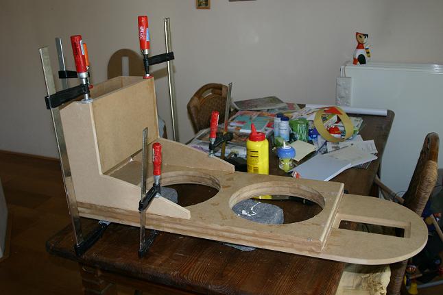

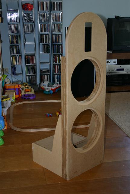

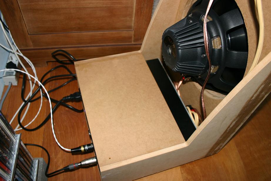

Kleine update. Baffles zijn gelijmd:
JeroenKV
Berichten: 1243
Lid geworden op: za 22 jan 2005, 20:28

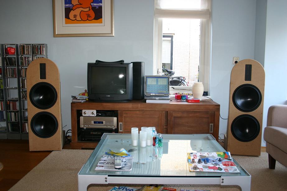

Bericht door JeroenKV »

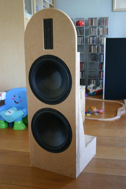

Nog wat meer genieten. Klaar voor metingen.
Berichten: 12445
Die is HEEEEEEEEELL erg fraai geworden zeg :D

Bericht door bertor »

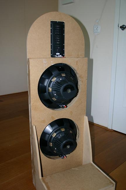

Ziet er erg mooi uit, JeroenKV!
Je hebt er geen dempende laag tussen zitten he? Hoe doods is de baffle? Ik zit er bij mijn baffle namelijk over te denken om er loodbitumen tussen te lijmen.

De baffle is doods, maar dat heeft ook te maken met de verschillen in dikte en de steunen onderaan. Er is dus veel variatie in de baffle, wat maakt dat resonanties gespreid worden.
Ik ben erg blij met het resultaat! Nu maar eens gaan meten!

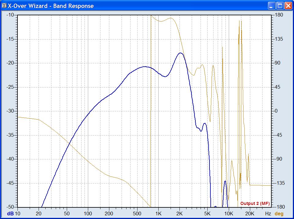

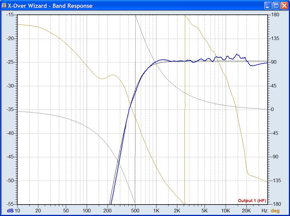

Een eerste filter opzet (500hz) geeft dit resultaat (dipole afval meegenomen). Het laag rond de 100hz is iets hoger met avfal naar het hoog toe. Dit verloop kan ik goed tunen door de onderste woofer harder of zachter te laten spelen. Het hoog >10khz weer iets harder ivm met bundeling van de Neo8PDR en ervaring bij luisteren in andere opzetten.

Nog wat aanpassingen in de marge:

Ze spelen! Leuk om te merken dat simulatie echt werkelijkheid is. Alles klopt precies. Nu alleen nog fine tunen voor de akoestiek, al lijkt deze opzet minder gevoelig dan mijn vorige.

Hoe ziet het filter er nu uit en heb je misschien een meting van de woofer en tweeter zonder filter?
Ennuh, scheelt het veel met de Ciare?

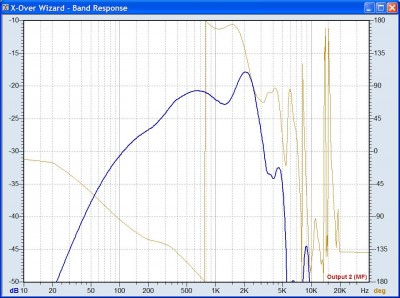

Het scheelt inderdaad met de Ciare. Wat de oorzaak is ben ik nog niet uit. Dit kan namelijk ook zijn een andere baffle en / of een lager filterpunt.

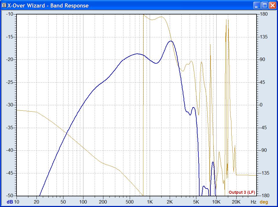

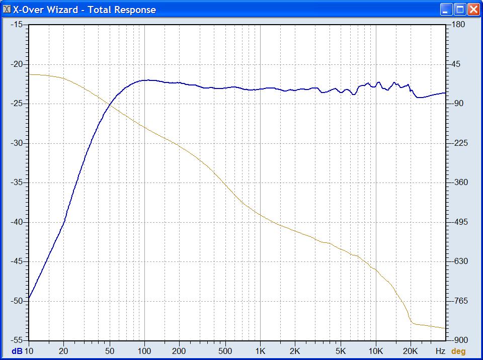

De metingen (deels simulatie natuurlijk):

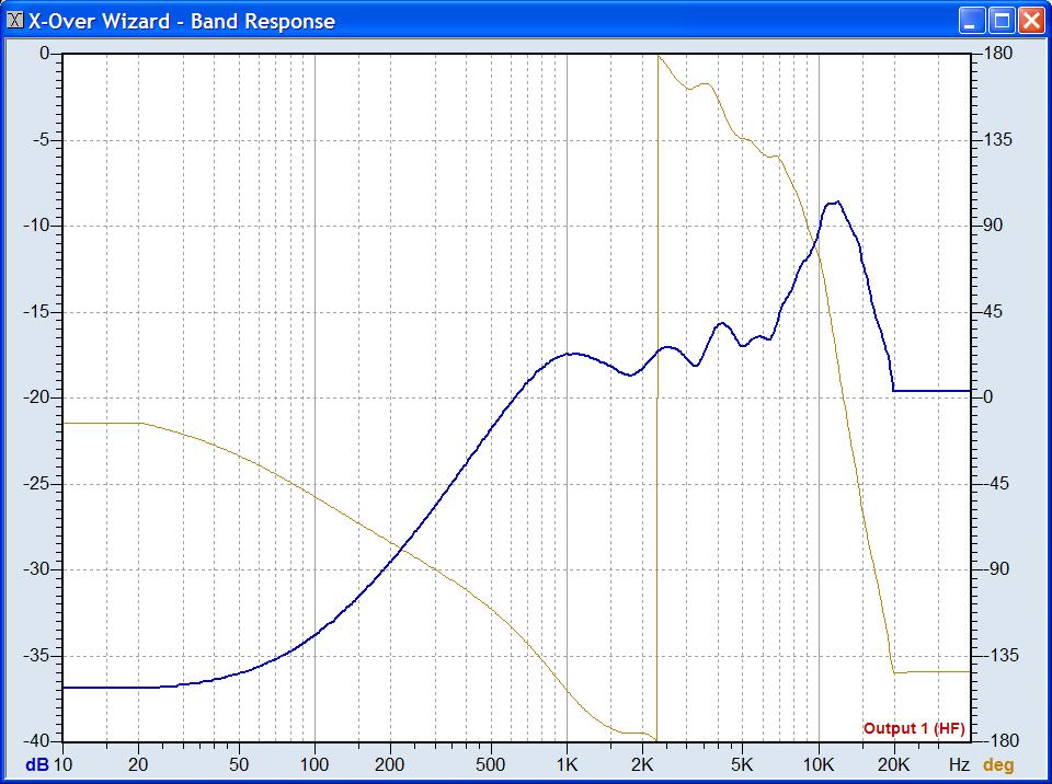

Zo zie je hoe goed je de perfecte filtercurve kunt benaderen met de DCN23:

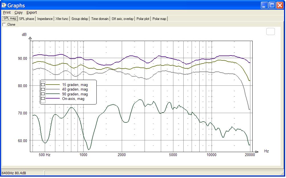

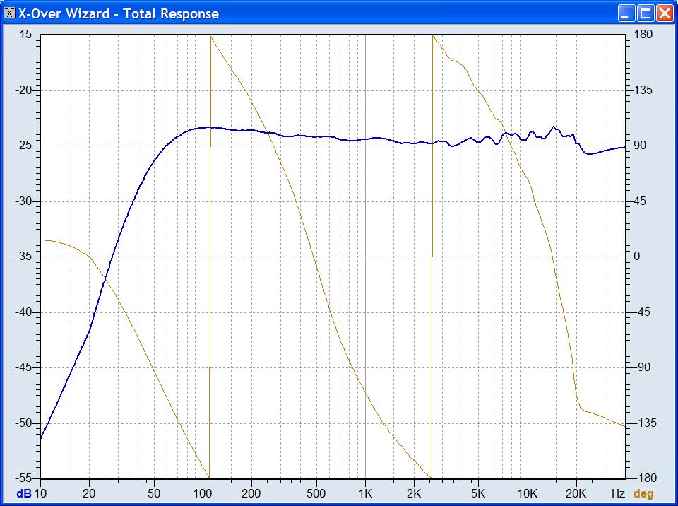

Wat metingen. Ik luister op 15 graden, dus daar is op geoptimaliseerd.
Berichten: 12870
Netjes. Als dit klopt zie ik geen aanleiding tot een extra tweeter en is het gewoon goed zo.

bertor
Berichten: 1368
Locatie: Enschede

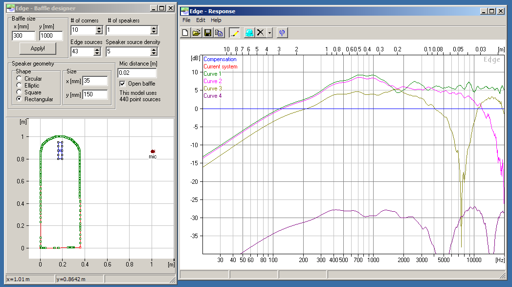

Dat afstraalgedrag ziet er heel netjes uit! Alleen net onder de 2 kHz lopen de curves iets naar elkaar toe.
Het verbaast me een beetje dat dit lukt met zo'n brede baffle. Heeft iemand hier een verklaring voor? In Edge ziet het er een stuk minder rooskleurig uit.
Berichten: 12870
Komt goed overeen met The Edge, ook daar loopt het iets naar elkaar toe net onder 2kHz.
Het feit dat de tweeter dicht tegen de bovenkant aan zit, zorgt voor het goede afstraalgedrag.
Nu wel een nette simulatie gedaan in Edge, op 0, 15, 40 en 89 graden. Je hebt inderdaad gelijk, Edge stelt het iets erger voor dan ie in werkelijkheid meet.
Erg cool dat het gewoon kan in een tweeweg :)
