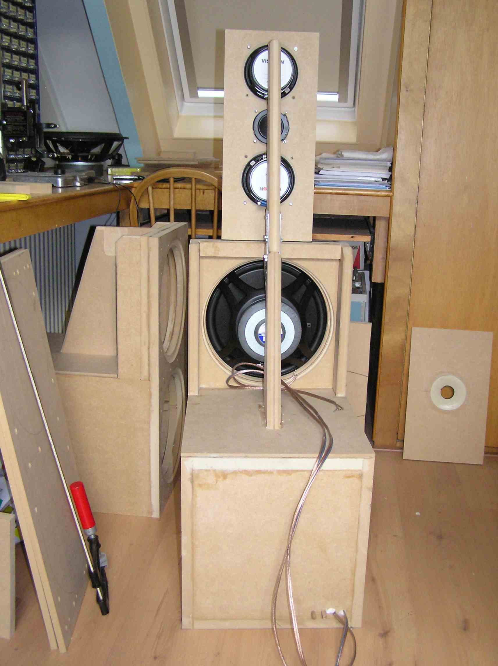

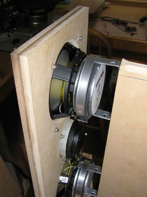

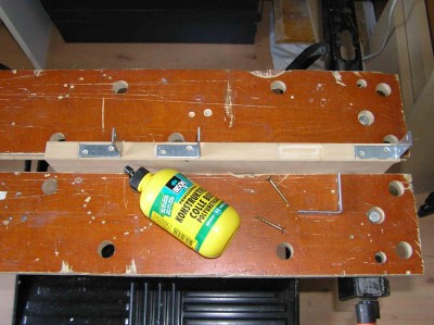

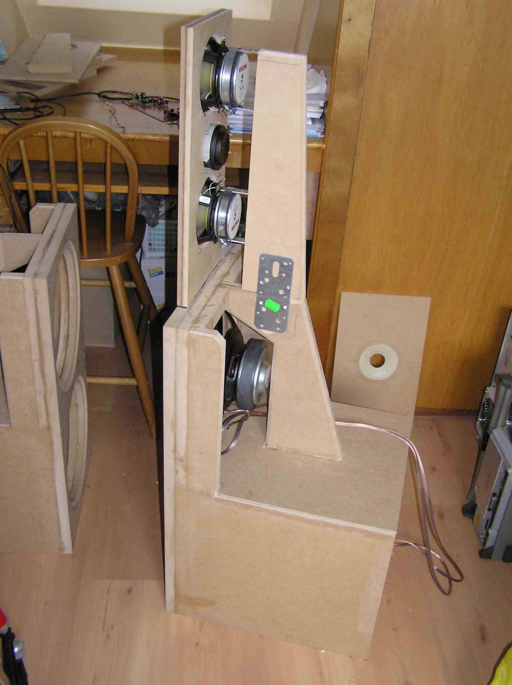

Deze week heb ik aan de bevestiging van de MTM op de baskast gewerkt. Vandaag kon een en ander uitproberen. Het voorlopige resultaat is in de foto's 1-3 weergegeven.
De MTM is via metalen beugels aan een 22 mm MDF steun bevestigd die op zijn beurt met stevige metalen platen op de steun van de baskast is geschroefd.
Enkele details (zie foto 4 en 5):
- tussen de MTM-baffle en de dipool baffle zit een laagje van 2 mm neopreen rubber om het doorgeven van trillingen te beperken
- om de magneten van de AL130 is een laagje neopreenrubber geplakt; hierop zijn de metalen beugels met slangeklemmen vastgezet.
Het geheel is heel stevig en opvallend "dood". Het ziet er ook compacter uit dan de gesloten luidsprekers die ik nu heb. En niet onbelangrijk: de WAF is OK ... ten minste wat de voorkant betreft.

Berichten: 12876
Kijk aan dat begint te vorderen. Hoe heb je die beugels in de verticale steun bevestigd? Dat is niet te zien op de foto's.
Boppo84
Berichten: 699
Locatie: Zevenhuizen
Bericht door Boppo84 »
met 2 schroeven per beugel gok ik zo
Maar 'hangt' de baffle nu aan de drivers? Veroorzaakt dit geen resonanties? (al een closeup van de impedantiemeting van de woofertjes bekeken?)

Goed gegokt Boppo84, met hoekjes zoals op de foto aangegeven. De hoekjes zijn in de kopse kant van de steun ingefreesd. Bij het vastzetten zijn de hoekjes en schroeven met polyuretaanlijm ingesmeerd. Bij uitproberen van een aantal lijmsoorten (PUL, houtlijm en HEMA-houtrotvuller) gaf dit de sterkste verbinding.

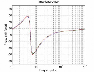

Nee, de MTM-baffle staat eigenlijk op een laagje rubber op de dipoolbaffle. De steun aan de achterkant voorkomt dat hij naar voren/achteren kan bewegen.
Vanavond heb ik even ik impedantiemetingen uitgevoerd, want jou opmerking maakte mij ook benieuwd naar evt. resonanties. Figuur 1 geeft de amplitude en figuur 2 de fase. Blauw is een referentiemeting van een AL130 op de tafel, rood en groen zijn de twee AL130's in de MTM-baffle. Alle drie hebben ze tussen 2-3 kHz een kleine oneffenheid en wat rommel rond 8 kHz zoals te verwachten door het opbreken van de konus. De referentiecurve heeft een klein wiebeltje bij 700 Hz, maar de AL130's in de baffle lopen hier vloeiend door. Verder kan ik geen ongerechtigheden door de ophanging ontdekken.
Amplitude impedantie: blauw = referentie AL130, rood = AL130 boven, groen = AL130 onder.

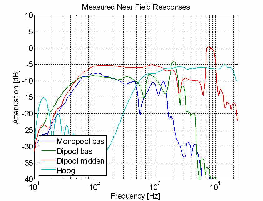

Tijdens de meetingen zijn de volgende responsies bepaald:
- nabije veld metingen van de monopool en dipool bas op ongeveer 5 mm van de konus
- nabije veldmetingen van de afzonderlijke dipool mids (AL130) op 5mm van de konus
- nabije veldmeting van de tweeter op 3 cm van de dome (een kortere afstand geeft te veel interactie tussen de dome en de microfoon)
- op 1 meter afstand is de responsie gemeten van de afzonderlijke AL130 mids en ook gezamelijk onder 0, 15, 30, 45, 60 en 90 graden afstraalhoek
- op 1 meter afstand is de responsie gemeten van de tweeter onder 0, 15, 30, 45, 60 en 90 graden afstraalhoek.

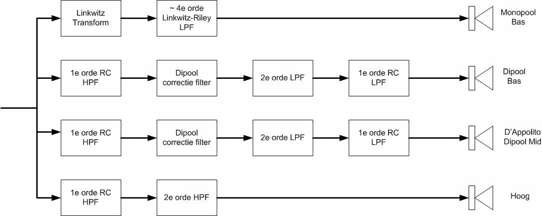

De opzet van het actieve filter, zoals aangegeven in de figuur, wordt gebruikt om de totaalresponsie van de luispreker te bepalen op basis van de gemeten deelresponsies.
Het filter doet het volgende:
1. Monopool bas
De Linkwitz Transform trekt de monopool bas door voor lagere frequenties. Het LPF bestaat uit twee 2e orde LPF's met gelijke Fc en Q en zorgt bij benadering voor een akoestisch 4e-orde Linkwitz-Riley LPF.
2. Dipool bas
Met het eerste orde HPF wordt de dipool bij de laagste frequenties verder onderdrukt om de uitslag daar te beperken. Het dipoolcorrectiefilter corrigeert voor de 6 dB afval voor zover nodig, en de combinatie van het 1e en 2e orde LPF zorgt voor het LPF rond 250 Hz.
3. Dipool mid
Het dipoolcorrectiefilter corrigeert voor de 6 dB afval vor zover nodig. Met het 1e orde HPF kan worden gefinetuned om de aansluiting op de dipoolbas netjes te krijgen. De combinatie van het 1e en 2e orde LPF zorgt voor het LPF rond 2 kHz. Hier kan gespeeld worden om een zo recht mogelijke karakteristiek te krijgen en voldoende onderdrukking van de konusresonanties van de AL130 rond 8 kHz.
4. Tweeter
Een 1e + 2e orde HPF filtercombinatie.

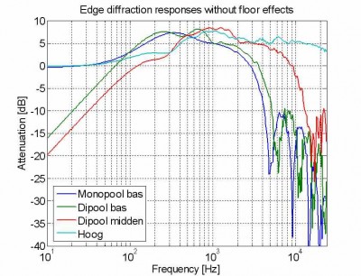

Met de gemeten overdrachten en filteropstelling wil ik eerst in Matlab de volgende 3 situaties gaan bekijken:
1. per luidspreker combineren van de nabije veldmetingen met de diffractie/open baffle overdracht van Edge waarin het effect van de vloer niet is meegenomen,
2. idem, maar nu met het effect van de vloer erbij zoals eerder in dit draadje aangegeven,
3. idem maar nu met de metingen op 1m voor het midden en hoog.

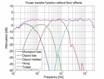

Hierbij de resultaten van situatie 1.
Met Edge is op de luisterafstand en onder een hoek van 15 graden de diffractie/open baffle overdracht van alle luidsprekers bepaald (zie figuur 3). Voor de middentoners is dit het resultaat voor de d'Appolito opstelling. Deze zijn gecombineerd met de nabije veld metingen van de betreffende luidsprekers (zie figuur 2). Let hier op de konus resonantie van de AL130 bij 8 kHz); bij de andere luidspreker is deze resonantie overigens een stuk lager dan voor die hier gegeven. Verder is de delay van de tweeter weer gecorrigeerd voor de 3 cm microfoon afstand; alle andere afstanden zitten in de Edge overdracht.
De filterparameters voor de monopool bas en de dipool bas zijn bepaald met het optimalisatieprogramma zoals al eerder in dit draadje aangegeven. De overige filter parameters zijn met de hand ingesteld voor een zo vlak mogelijke karakteristiek.
Het resultaat is in figuur 1 gegeven. Een mooie vlakke karakteristiek is mogelijk met in-fase optelling bij de overnamepunten.
Overdrachten van de verschillende luidsprekers en de toaaloverdracht (geen vloereffecten meegenomen).
Overdrachten t.g.v. diffractie/open baffle bepaald met Edge.
Nabije veldresponsies van de luidsprekers.
Laatst gewijzigd door GerardJ op do 08 mei 2008, 20:38, 1 keer totaal gewijzigd.

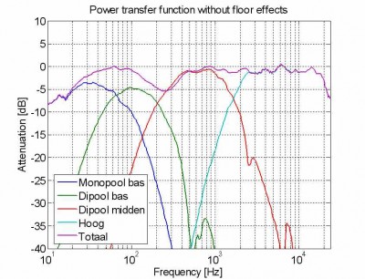

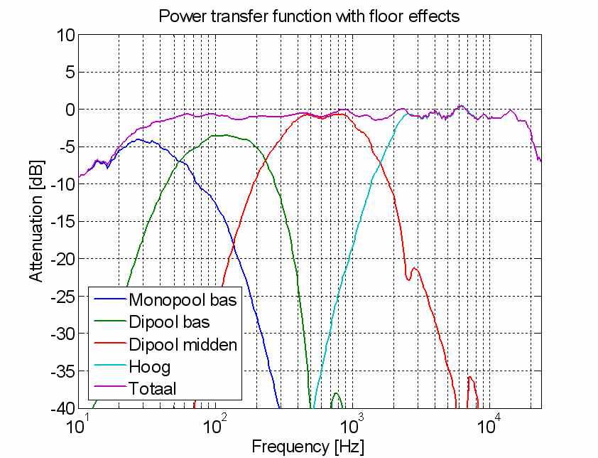

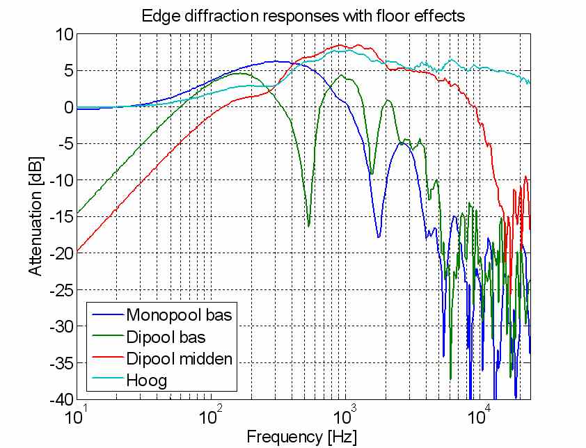

Voor de 2e situatie is het effect van de vloer op de overdrachten van de monopoolbas en de dipoolbas meegemodelleerd in Edge (zie figuur 3). Voor de luidsprekers zijn weer de nabije veldoverdrachten gebruikt.
Als we het vloereffect meenemen voor de situatie met de filters zoals bepaald zonder vloer, krijgen we het resultaat als in figuur 1. Van 100 - 400 Hz treedt een brede dip op door de afval van de dipoolbas boven 100 Hz als gevolg van de nul door de vloerreflectie bij 530 Hz. Ook speelt fasedraaiing hier een grote rol, immers de signalen bij het overnamepunt tussen dipoolbas en midden zijn flink uit fase. Op de monopoolbasoverdracht heeft de vloer een verwaarloosbaar effect behalve dat het niveau met 6 dB toeneemt.
Met de filters aangepast aan de situatie met vloer wordt weer een vlakke karakteristiek verkregen (zie figuur 2). Hiervoor is de Q van het 2e orde LPF dipoolbas filter hoger gekozen om de afval daar enigszins te compenseren en is het 1e orde HPF bij het midden ingezet om de fase weer goed te krijgen.
Totale overdracht en bijdrage per luidspreker met vloer effecten meegenomen voor monopool- en dipoolbas.
Totale overdracht met vloer effect echter op basis van de filters zoals bepaald zonder vloereffect.

Heb jij een verklaring voor waarom de edge-simulatie een veel meer door interferentie getekend patroon geeft dan wat je feitelijk meet?
GerardJ
Berichten: 301
Lid geworden op: do 30 mar 2006, 15:51
Bericht door GerardJ »
Ik weet niet of ik je vraag goed begrijp. Maar de metingen die ik tot nu toe heb laten zien zijn nabije-veld metingen, opgenomen met de microfoon vlak bij de konus/dome van de afzonderlijke luidsprekers. Hierop heeft de omgeving (kast/baffle/kamer) nauwelijks invloed kunnen hebben. De invloed van de kast/baffle en vloer heb ik er met Edge ingebracht.
Martijn M
Berichten: 4088
Bericht door Martijn M »
Prima, volgens mij begrijp ik het. Je filtert dus bewust een dip in de response omdat deze door de floorbounce zou moeten worden opgevuld.
Nee dat is juist niet het geval! In de 1e figuur van situatie 2 (met vloereffecten voor de monopool- en dipoolbas) heb ik het vloereffect geintroduceerd voor een luidspreker waarvan de filters geoptimaliseerd waren voor het geval zonder vloereffecten (situatie 1). In dat geval ontstaat er een dip, die je niet verwacht. Met andere filterinstellingen compenseer je dan het effect van deze "vloerdip".

Mooi gedaan, die combinatie van Edge en nabijeveld metingen! Heb je daar zelf een paar scriptjes voor geschreven?
Wat ik me nog afvroeg, hoe goed komen de metingen van 1 meter afstand overeen met nearfield+edge simulatie?

Hmm.... Ik weet niet of ik 't nog begrijp. Als ik nu domme vragen stel, dan heb ik 't dus niet begrepen :lol: .
Heb je nu van de meetas af niet te veel energie rond 300 hz? Ik bedoel, verknal je nu niet de powerresponse ten koste van de on-axis response?
Als ik kijk naar de dip die de vloer lijkt te veroorzaken, dan is die bijna 6 dB! Is er niet iets mis met de faseaansluiting tussen mid en dipoolwoofer?
In Edge kun je de responsie exproteren naar een file (<File>, <Export response...>; hierbij kun je dan aantal samplepunten en frequentiebereik specificeren). Deze file bevat o.a. amplitude en fase per frequentiepunt. Dit lees ik in in Matlab met een script dat alleen de relevante informatie uit de file haalt.
Dit volgt binnenkort voor het midden en hoog. Voor de monopool- en dipoolbas kan ik geen betrouwbare metingen doen.

In mijn Matlab model gebruik ik de responsie van Edge gewoon als een extra filter (zie figuur hieronder). De Edge responsie op 1m gecombineerd met de nabije veld responsie van de luidspreker zou een goede eerste indruk moeten geven van een meting op 1m afstand.
Bij de figuur met de dip heb ik de Edge overdrachten met vloer gebruikt (voor monopool- en dipoolbas) i.p.v. de overdrachten zonder vloer, maar de filters zijn nog steeds afgestemd om een vlakke totaaloverdracht te krijgen voor de situatie zonder vloer. Als je het vloer effect dus niet meeneemt en vervolgens de filters uitrekend voor een vlakke overdracht dan kun je bij plaatsing van de luidsprekers door het vloereffect een dip tussen 100-400 Hz verwachten. Dit meen ik bij mijn huidige luidsprekers ook waar te nemen. Het is alleen wel lastig te meten.
In deze figuur met dip is inderdaad ook te zien dat de faserelatie op het overnamepunt tussen mid en dipoolwoofer niet meer in orde is. In de 2e figuur zijn de filters vervolgens aangepast rekening houdens met de vloerreflecties. De faserelatie kan dan ook weer kloppend gemaakt worden.
Gebruik van Edge responsie voor uidsprekermodellering.
