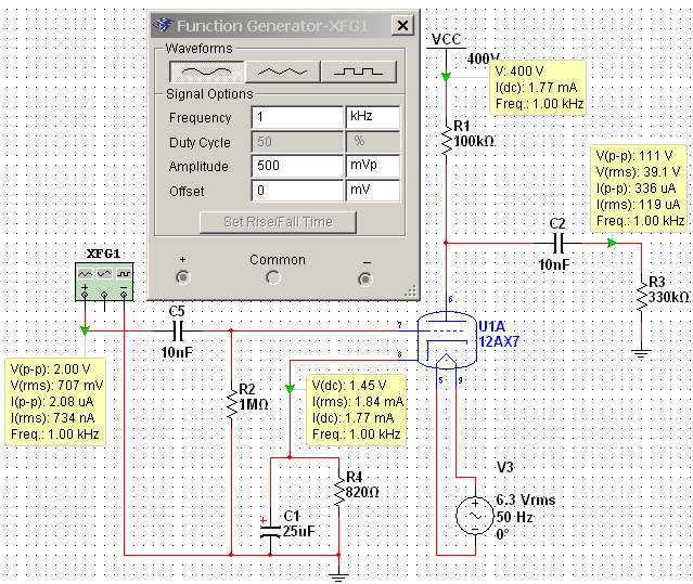

Om te kijken of de simu klopt en of ik de datasheets begrijp heb ik een simulatie gedaan volgens het boekje.
De aanbevolen waardes gebruikt en daar mee een simulatie gedraait.
Ik moet zeggen dat het behoorlijk goed klopt :)
Nu heb ik dus de mogelijkheid om een hoop te kunnen simuleren voordat ik het ook daadwerkelijk kan gaan realiseren.
Ik blijf er van balen dat de EF86 niet in het multisim programma zit, maar na dit experimentje weet ik wel dat het zo uit de datasheet te halen is :)

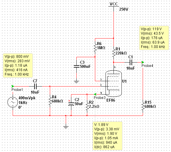

En hier de simulatie.
volgens de oude philips datasheets klopt het best aardig.
Ik kan enkel niet helemaal achterhalen wat die input spanning is.
In principe Vo/(Vo/Vi) mits de Vi ook in rms waarde is.

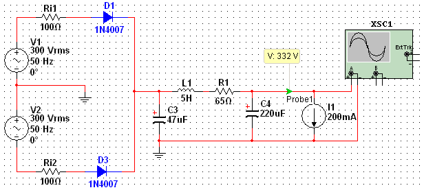

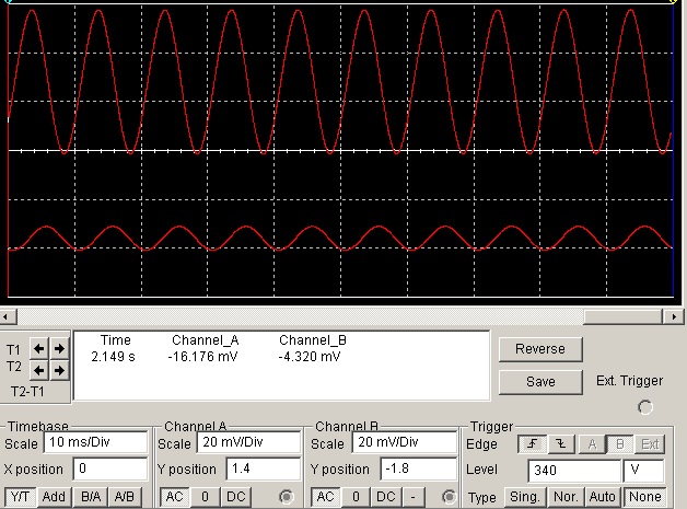

Berichten: 12445
Hier een simulatie met de voeding.
Ri stelt de interne weerstand van de trafo voor, die heb ik op 100ohm geschat.
De "ripple" vind ik best netje. Hij is iig vele malen beter dan het origineel van VOX.
Het grappige is dat deze simu nagenoeg 100% overeen komt met PSUdesigner. :)

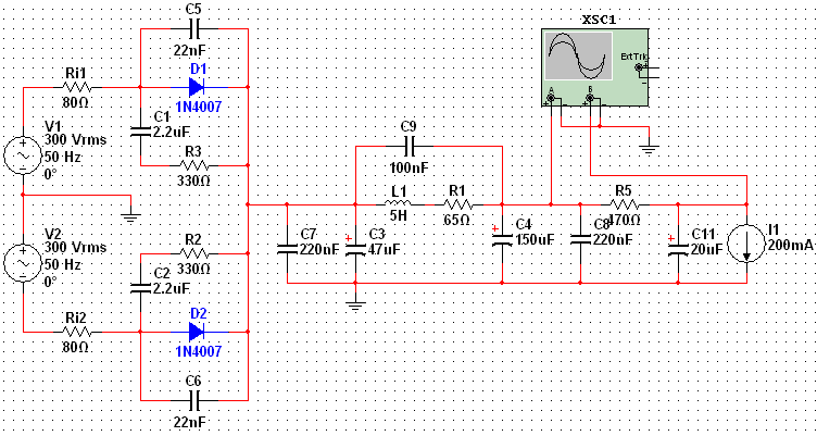

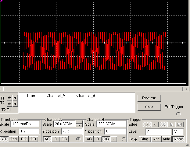

Berichten: 12445
En hier de voeding nog wat geoptimaliseerd (hoop ik :P )
iemand nog tips ?
