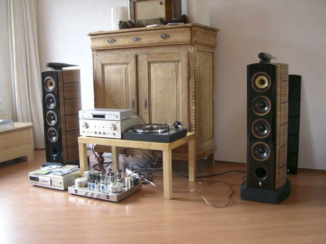

Vrijwel direct hebben we de Paranello's op de WK versterker aangesloten, samen met de Sony SACD van Sander. Klonk als een tiet...
Ook hebben we dikwijls mijn platenspeler vergeleken met de diverse bronnen. Zowel mijn Marantz als de SACD van Sander, uiteindelijk bleek mijn Marantz CD/DVD speler al gauw het onderspit te delven..

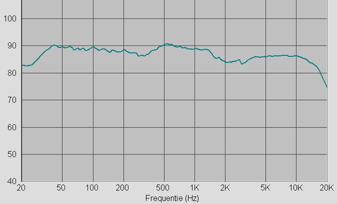

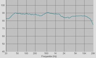

Later op de middag heeft Edo de speakers nog eens nagemeten, en bleek dat er in het laag nog steeds sprake was van een bultje, alhoewel minder erg dan wat we destijds met het proeffilter gemeten hebben. Duidelijker was een dipje te zien rond de 2,5/3 Khz. Vrouwenstemmen en piano bleven net een klein beetje achter, heeft naar alle waarschijnlijkheid te maken met de constructie van de middentoner.
De eerste reden dus voor een Paranello Mark II versie..
Tegelijkertijd werd me ook duidelijk uitgelegd dat de 3 woofers parallel aan elkaar staan, wat een impedantie van om en nabij de 3 ohm oplevert. diverse malen werd me op mijn hart gedrukt dat mijn versterkertje dat heus wel kan trekken, maar het is toch een kritiek punt waar we de diverse versterkers van die dag op konden beoordelen.
De tweede reden dus voor een Paranello Mark II versie!

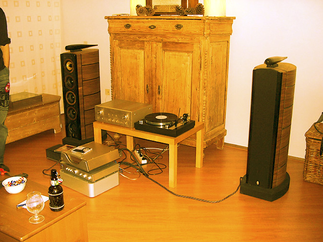

Het was eigenlijk alleen nog wachten op Daniel en Ronald uit Eindhoven. Ronald zou een Rotel voorversterker meenemen die we gingen combineren met de UCD400 van Christiaan. Als bron hebben we daar de Jungsen SACD op aangesloten, in combinatie met de Thorens platenspeler.
Een aantal dingen vielen meteen op. De UCD had wat mij betreft zonder meer de beste controle over de speakers. Alleen vertaalde zich dat niet altijd automatisch in meer luisterplezier. Met name tijdens 'Speak to me' van het Pulse album bleek dat de platenspeler wel relaxter klonk, maar dat de SACD net wat meer scherpe randjes ofwel detail liet horen, waardoor je de opname wat meer beleefde. Ook hebben we naderhand nog de Quad 405 van Tim er aan gekoppeld en de buizenbak van Daniel.
Beiden hadden duidelijk hun sterke kanten wat mij betreft. De Quad is een mooi, compact apparaat wat ook zeker controle had over de speakers. De buizenamp van Daniel had dat misschien wat minder, maar ik heb nu eenmaal een zwak voor buizen, dus ook daar heb ik met plezier naar de Eagles zitten luisteren.
Een leuke bijkomstigheid was om de zoveel tijd een stoelendans. Het bleek dat in de ruimte het nogal verschil maakte waar je zat/stond. tegen de muur voelde je het laag wat duidelijker, ging je een plaats naar voor of links of rechts had je weer wat meer plaatsing in het geluid.

De speaker zelf laat zich in elk geval door diverse soorten versterkers toch prima aansturen en zet een prima totaalbeeld weg. Paranello heeft dus wel een paar 'zwakke' plekken, maar staat het luisterplezier niet in de weg. Waar andere/betere speakers misschien een duidelijkere pluspunt hebben als het om het geluid gaat heeft Paranello in elk geval een mooi compleet geluid te bieden, waar best een beetje karakter in mag zitten.
