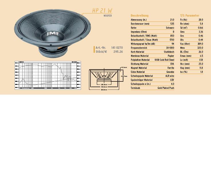

Z'n Fs is helaas niet zo heel laag.
Naar mijn idee is hij ook goed als dipole te gebruiken
Maar 118dB op die frequentie is niet mis
Eerlijk gezegd vind ik het niet de woofers voor een übersub, maar meer iets voor een goedkope cinema of discobox.. Merken zoals BMS, Beyma en B&C samen met enkele Ciare modellen lijken me veel beter!asterduc schreef:tja, wie moet je nu geloven.b_force schreef:In de PDF datasheet staat 36Hz ??
