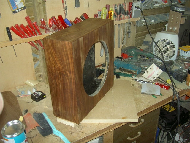

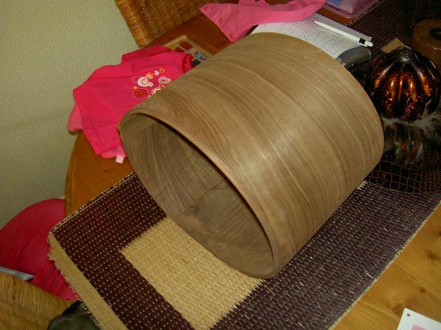

Ondertussen de juiste instellingen en plaatsing gevonden. Filtertje gemaakt en paar dagen laten spelen. Ben nu best tevreden met resultaat. Het laag is zeker aanwezig en het leukste dat het inderdaad overal aanwezig is.
Aankomende week beginnen met demontage zodat de losse delen afgewerkt kunnen worden. Beide zijkanten worden notenhout en middendeel wordt eiken. Ben net terug uit Amsterdam waar ik het fineer gehaalt heb.....
Wordt vervolgt.

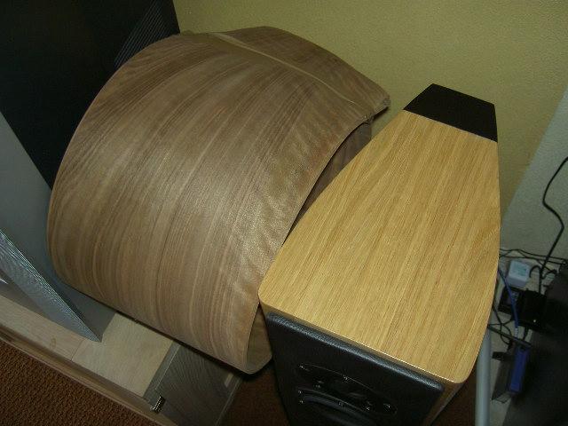

Fotootje van het fineer :wink:

En hieronder nog een foto van de beide soorten fineer.
De nerf lijkt veel op elkaar, alleen de kleur is iets anders.
Dit is gelijk de rede waarom ik deze twee soorten hout ga gebruiken voor de sub. Bijna gelijk van structuur, maar iets verschillend van kleur. Leek me wel leuk....een duo-tone-sub... :)

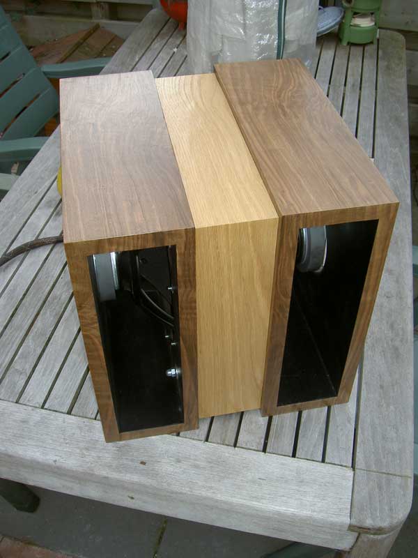

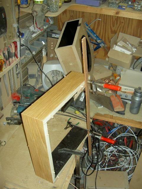

En het middendeel in het eiken fineer gezet.
De rest is aan de binnenkant zwart gemaakt.

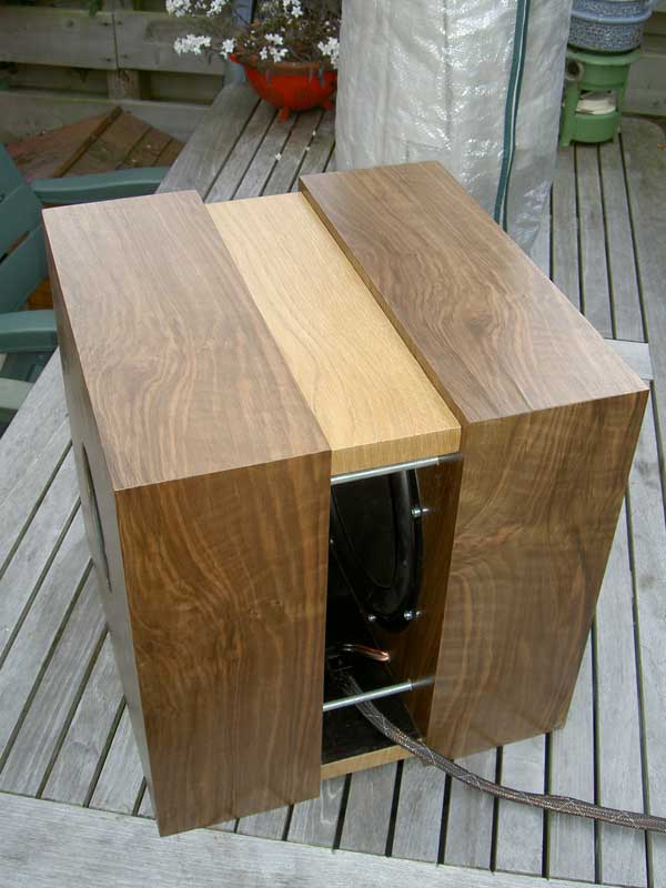

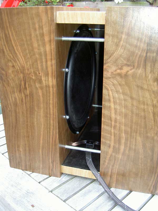

Vandaag linkerkant van de kast in de fineer gezet. Het notenhout.

Bericht door CarloPJB »
Ziet er weer eens super uit.
Maar hoe vindt je nu de gaatjes van je deuveltjes :?
Edo
Mede-oprichter ZBA
Berichten: 4448
Locatie: Alphen aan den Rijn
Bericht door Edo »
Ik heb ze eerst overgetrokken op een papiertje... :)
Papiertje wel goed houden dan :P :lol:
Mooi man, ik sta altijd weer versteld van de bouwsnelheid bij jou.

Ja papiertje is wel belangrijk al "mal" als alles klaar is... :)
Snelheid valt wel mee vind ikzelf. Af en toe uurtje in de schuur doorbrengen.
Net ook weer half uurtje. Even opschuren en laklaag 3 erop. Vanacht als ik uit werk kom nog even laag 4 en dan morgen beginnen aan de rechterkant.

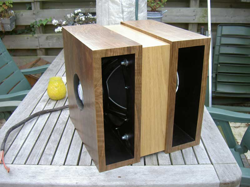

Zo, bijna klaar.
Nog wat "afdekplaatjes" maken voor aan de zijkanten waar de magneten zichtbaar zijn. Die ga ik morgen zagen, fineren en lakken, maar op die twee kleine dingen na zijn ze af. Vanavond maar eens lekker testen.

Fraai hoor. :)
Wat gebruik je eigenlijk als versterker?

ja, is een leuk ding geworden. =D> =D>
Mooi zeg. Als dat zo mooi klinkt als het eruit ziet... :roll:
Het notenhout combineert erg goed.
Op dit ogenblik de DS4.0 van Hypex. Even te leen van Carlo.
Erg leuk versterkertje voor de dipool. Net weer aangesloten en vanavond als alles op bed ligt eens lekker testen.... :)
(m'n vrouw moest trouwens wel even wennen dat opeens de plant 40cm hoger staat nu... :roll: )
