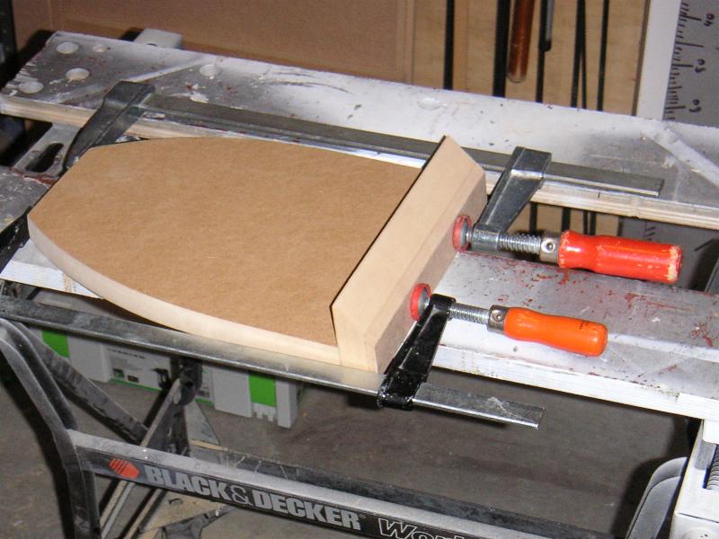

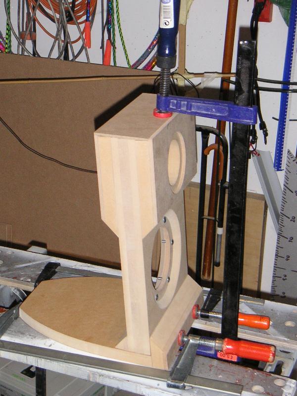

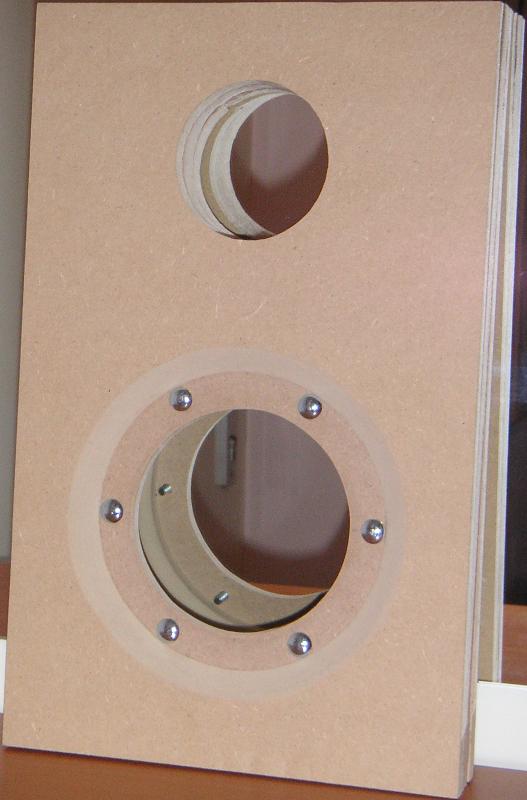

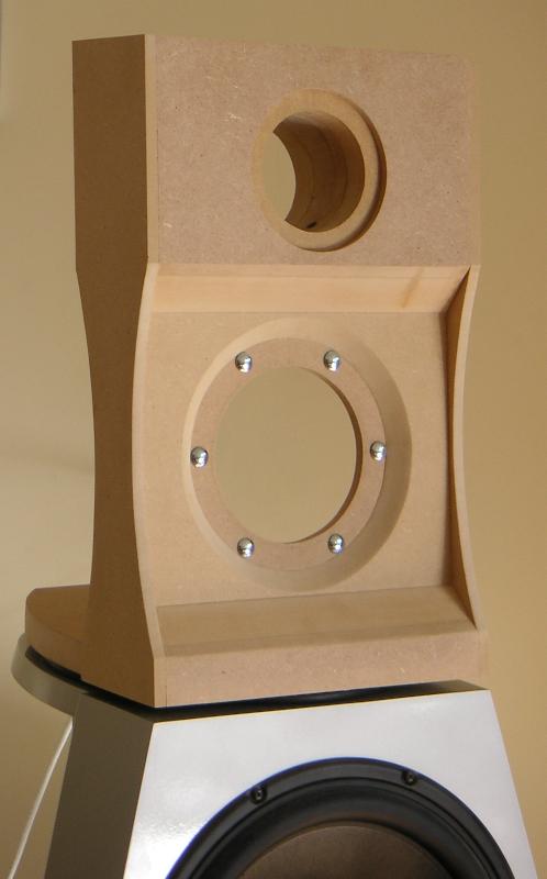

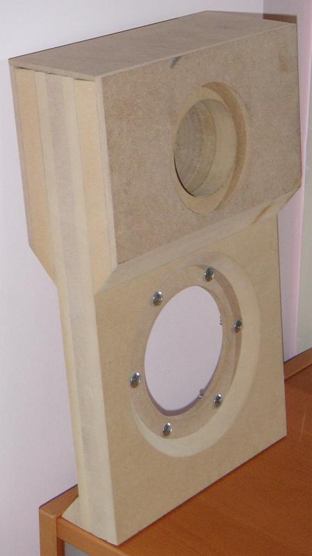

Ik ben weer verder gegaan en heb op basis van de experimenten een nieuwe baffle gemaakt. Ik vind dit tevens visueel aantrekkelijk genoeg en hoop dat het meettechnisch ok gaat zijn. Zo ja dan ga ik deze week de tweede bouwen.

Dat ziet er strak uit Jeroen. Vooral die laatste foto.
Berichten: 12445
Ik had hem voor de mooi nog een beetje rond gemaakt aan de boven kant (ziet er wat minder lomp uit)
Ik weet niet of dit (geluids) technisch dan wel praktisch mogelijk is.
voor de rest is het top ! :)
Ben zeer benieuwd hoe zoiets nu gaat klinken eigenlijk .. :)
(om trouwens fftjes terug te vallen, ik kan je verklappen dat zelfs een verzonken B110 geweldige klank heeft voor zang :P , dus dat ze hem vaak achter de baffle monteren is mij een raadsel. Zal wel praktischer zijn denk ik. )

Hallo Jeroen,
Verwacht je geen nadelige effecten van die ronde bogen aan de zijkanten? Doorgaans probeert men toch de baffle vrij te houden van uitsteeksels etc. ?
Groeten Walter
Berichten: 12871
Voor de tweeter zou het een probleem zijn, maar voor de middentoner valt zoiets reuze mee.
ziet er gelikt uit 8)
zometeen met 2 stuks hds tweeters?

Knap werk Jeroen! =D>
Berichten: 12871

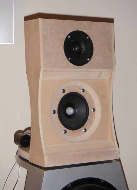

Dank voor de complimenten, maar Marieke vindt het er niet uit zien :cry: En ikzelf eigenlijk ook niet. De verdikking door de tweeters en de naar achteren vallende midwoofer (achterop gemonteerd) zijn het grootste probleem. Daardoor sluit het visueel niet mooi aan op de dipoolbas. In bovenstaande foto's zonder de drivers valt dit niet op, met de drivers erin valt het tegen.
Ik heb nog niet kunnen meten, maar het oude filter aangesloten. Zo te horen is het goed symmetrisch geworden. Op zich lijkt het experiment dus goed geslaagd, maar ik moet nog eens goed nadenken of ik een tweede exemplaar bouw.

Ik heb t!
Ondersteboven....
De tweeter onder, de woofer boven. Heeft vast ook z'n nadelen, maar zorgt ervoor dat de baffle z'n dikste punt nu onder heeft...
(Photoshop is niet m'n sterkste punt...)
Berichten: 12445
Jeroen, is het misschien te verhelpen met (zoals ik al eerder zei), de boven kant iets af te ronden of scheef te laten lopen ?
Zo loopt ook je dipool (en tevens je oude model), en ik denk dat dat visueel veel mooier is.
Dan krijg je een soort piramide vorm.
(het is nu een lomp vierkant geval op een mooi elegant lopende dipool kast)

Hoeveel van het huidige oppervlak van de baffle heb je nodig voor het funtioneren ervan?
dikte rond de tweeter is noodzakelijk om twee tweeters te herbergen, maar die grote rechthoek eronheen ook?

Gaat die opstaande rand aan de zijkant niet voor problemen zorgen eigenlijk? Alles netjes afgevlakt, behalve die twee randjes. Misschien valt daar nog wel wat winst te halen.
Welke randjes bedoel je :?:
Berichten: 12445
Ik had meer het idee om de lijn van de dipole kast door te trekken naar boven.
Maar misschien wordt hij dan weer te smal.
Berichten: 12871
Hier een reaktie van Marieke in hoogst eigen persoon. Ik ben aangenaam verrast door jullie leuke en creatieve oplossingen! En dat is maar goed ook, want echt, ik vind dat ik al heel veel toesta, maar deze openbaffle midhoog gaat een veto opleveren.
De box op zijn kop (met die leuke afgeronde bovenkant) vind ik een goeie, maar Jeroen wil dat niet, want dan zit de tweeter beneden oorhoogte. Misschien eerst een luisterexperimentje mee doen Jeroen? Ik daag je uit.
Het doek ervoor is echt een slim idee. Mooi getekend, en al grijs gemaakt ook, dat helpt voor de beeldvorming!
Dan nog iets doen met die hoekige bovenkant. De getekende box met schuine zijden onder ongeveer 45° is iets te schuin denk ik. Misschien een kleinere hoek, en ook afschuinen in het voor en/af achtervlak? Gezien de rechte lijnen van de basbox lijkt het me niet mooi om flink af te ronden.
Ik zou zo zeggen: dank voor jullie ideeën, en hoe meer hoe beter.
Marieke
