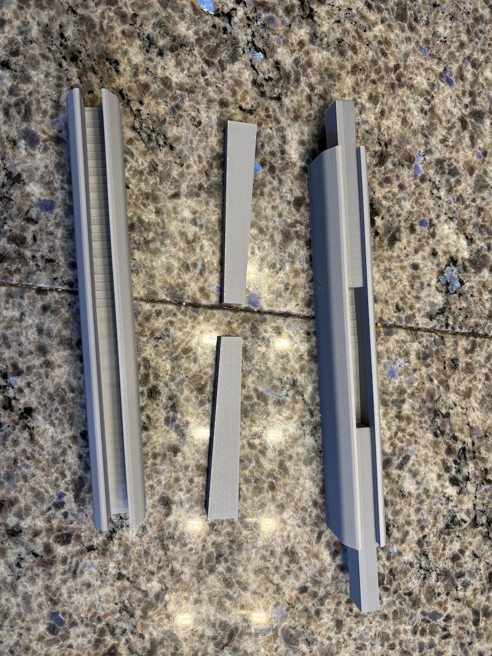

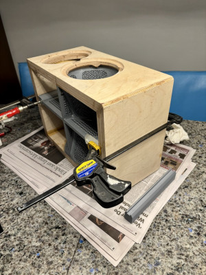

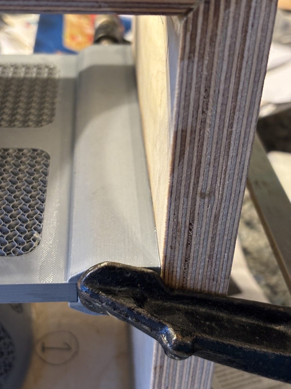

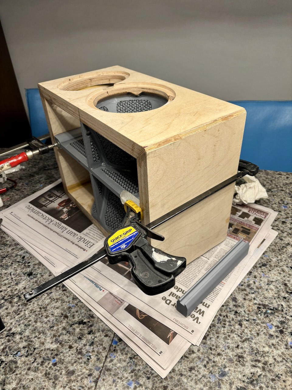

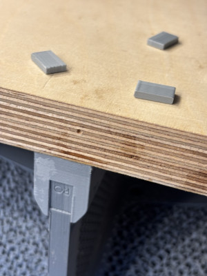

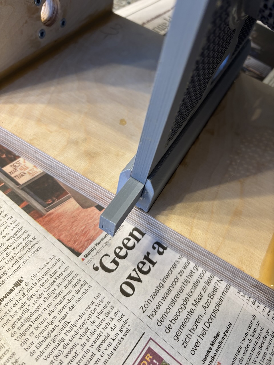

De afstand tussen onder en bovenkant was te groot om de brace die deze verbind, in een keer te printen. De maximale afstand die er met de gebruikte 3D printer geprint kan worden is iets van 30 cm, dus boven en onder blijft iets van 3 cm over die overbrugt moet worden. Hier zijn een soort van U vormige houders voor geprint die met de brede kant steunen op het hout en iets om de aanwezige te korte brace heen valen. De bodem van de U loopt vanaf de zijkant naar het midden toe op. Hierin komen wiggen om de ruimte te vullen en die kunnen van twee kanten aangedrukt worden. Na het inlijmen van het hele geprinte brace gebeuren, is de daadwerkelijke afstand gemeten tussen deze brace en de onder en bovenkant en dit is zowel links als rechts gedaan. Tussen links en rechts zat een verschil van 0.3mm. De wiggen zijn op maat gemaat en zijn ook gemarkeerd, zodat ze op de juiste plek gebruikt worden. En ze dragen ook over de volle lengte. Ze lopen niet helemaal door tot het middenpiunt, daar blijft wat ruimte over, waar de overtollige lijm heen kan. Hieronder wat foto's van de U en de wiggen, om een idee te geven. Na het aanbrengen van wat lijm zijn de wiggen eenvoudig aan te drukken met een lijmklem.
De U met oplopende bodem naar midden en de wiggen.
De afstand die overbrugt moet worden.
Het aanbrengen van een wig.
De wig aangedrukt. Met de 2mm dikke plastig opvulstukjes, kan de wig nog extra worden aangedrukt met een lijm klem.
Met lijmklem worden de wiggen via opvul plaatjes aan beide kanten aangedrukt.
Overzicht van het geheel, zowel de opvulling onder als boven worden aangedrukt.

Mooi bedacht en gebouwd.

Interessant zeg! Wat een vrijheid in vorm.

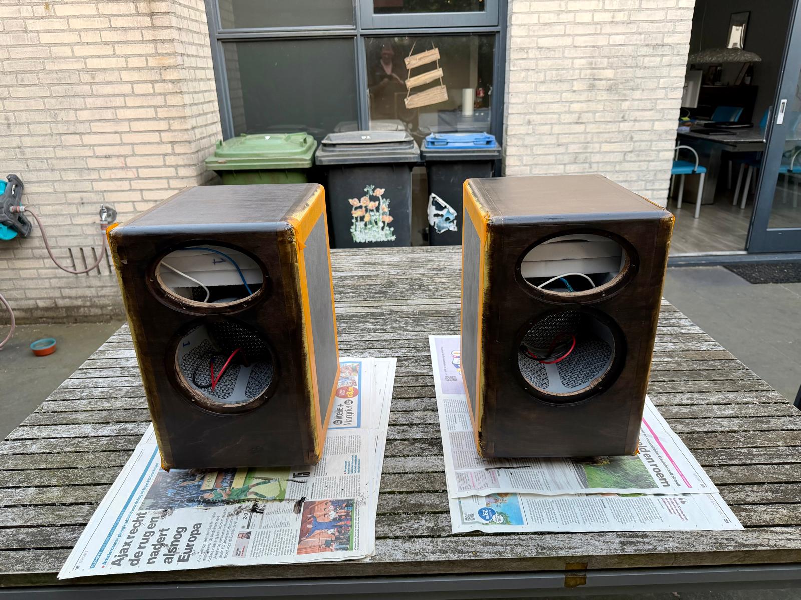

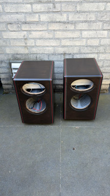

Heb het project eindelijk afgemaakt, hierbij wat plaatjes van het verven, het is black wash geworden. Mijn zoon en zijn vriendin vonden dat het beste bij hun interieur paste. Het zwarte van de black wash is donkerbruin geworden en ik vind het niet verkeerd kleuren, past ook bij het rode accent. Ondertussen zijn ze hier weer weg en onderweg naar het huis van mijn zoon.
Na twee lagen Black Wash het zijn er drie geworden uiteindelijk.
Na Pakket lak
Na Pakket lak

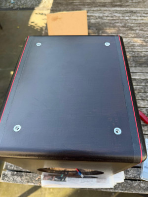

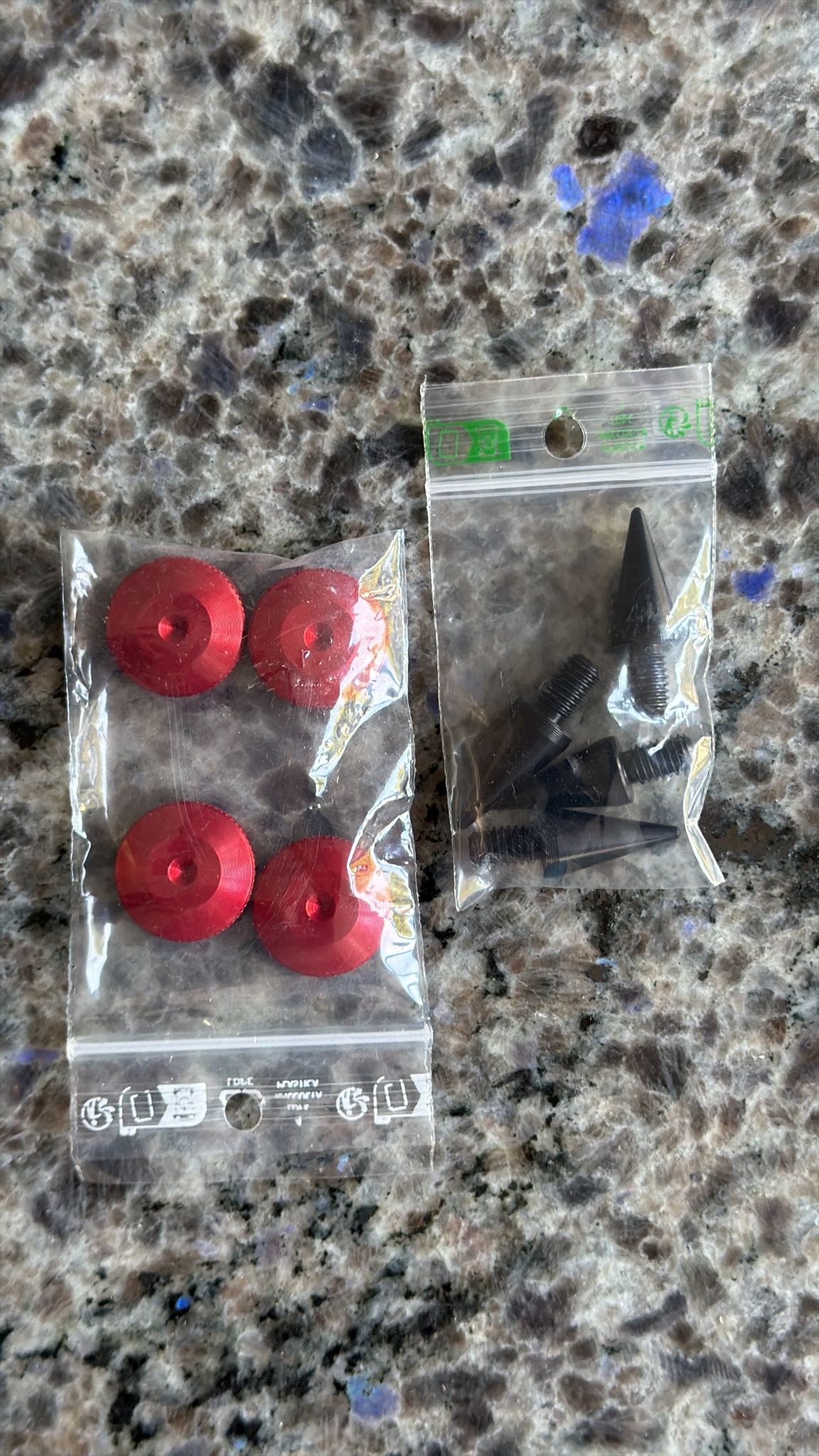

Inserts aan de onderkant om spikes erin te schroeven
De spikes, met rode voetje om bij het rode accent te blijven

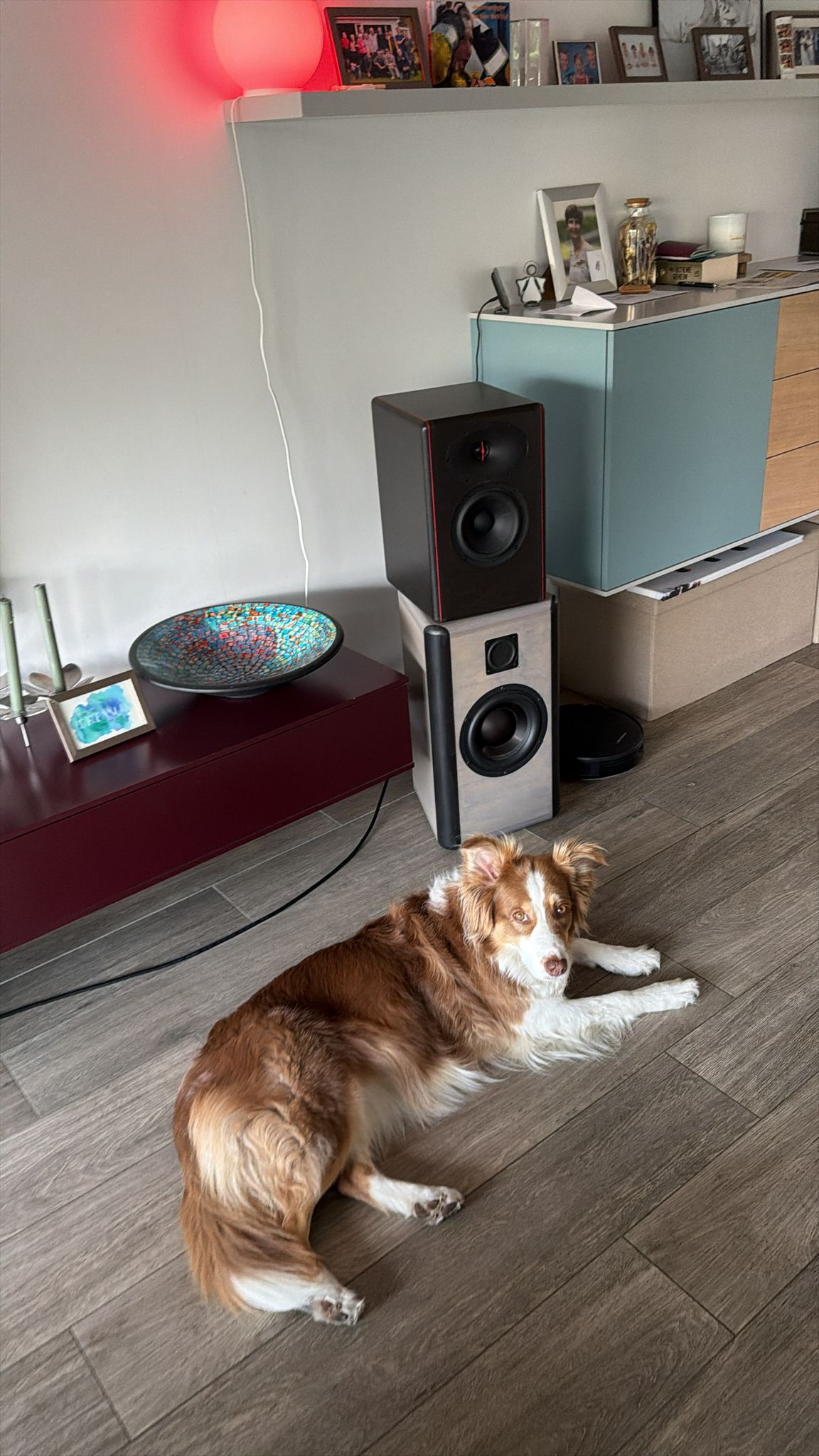

Thuis even in tijdelijke test opstelling.

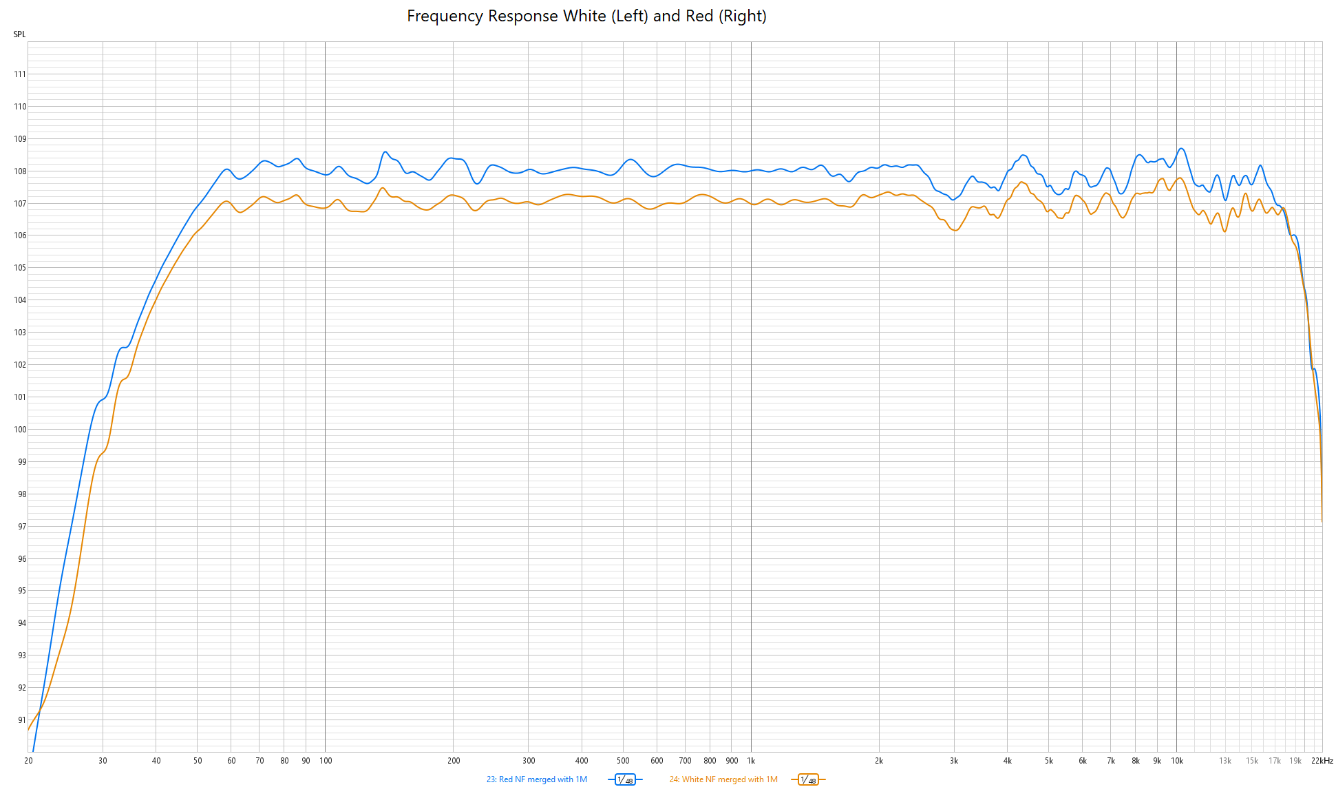

De frequentie responses Links en recht even uit elkaar geplaatst voor het aflezen. En een Nearfield meting is gecombineerd met een meting op 1 meter afstand

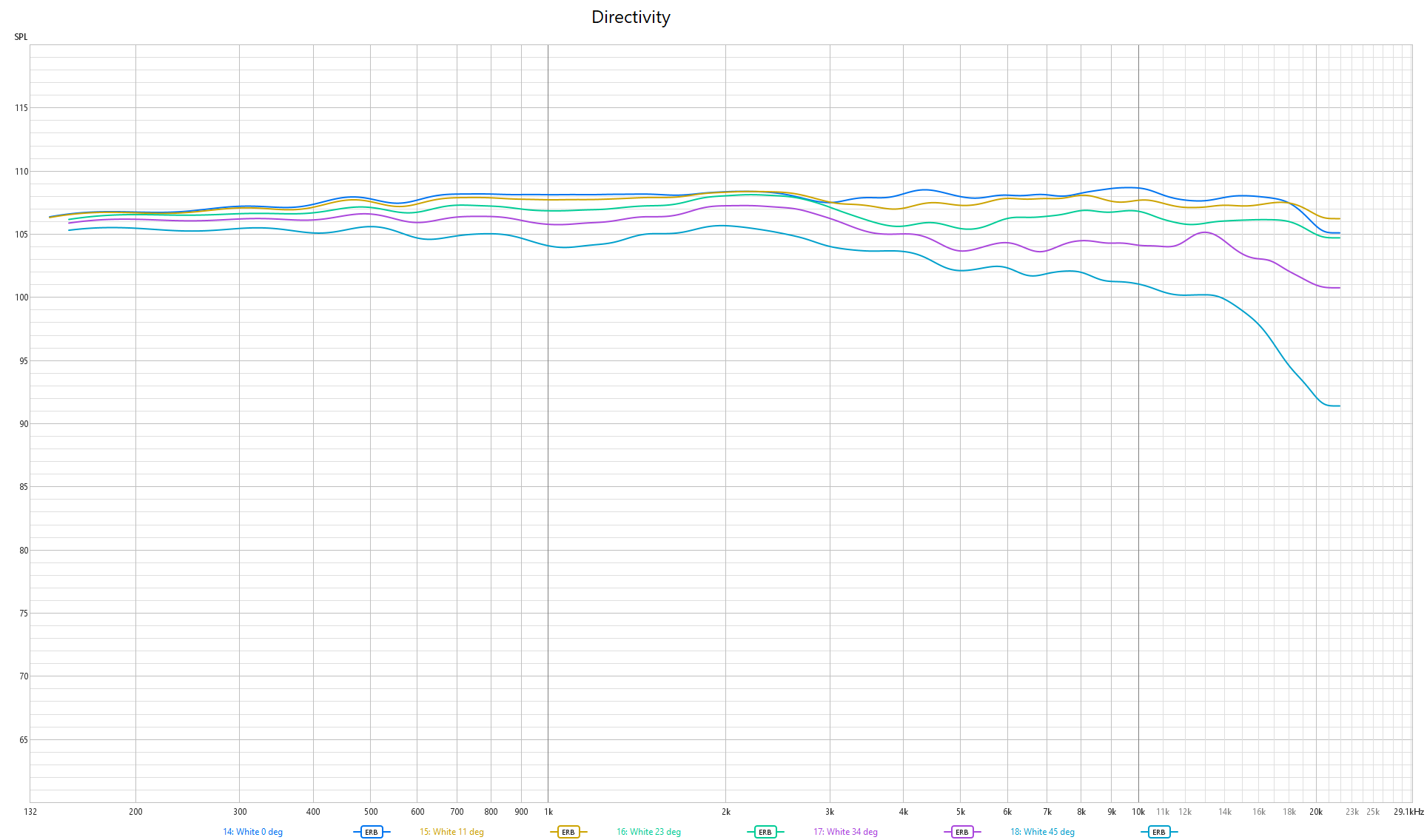

Even een meting van de directiviteit van een exemplaar. Mischien wat rare hoeken, maar ging tot 45 graden, die hoek in tweeen gedeeld en dat vervolgens nog een keer. Even een pragmatische aanpak met wat spijkertjes in een plankje om uit te lijnen.

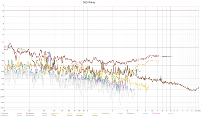

En wat vervormings metingen, heb geen gecalibreerde SPL meter, dus zegt niet veel, maar is meer dat er geen rare dingen gebeuren bij de crossover.

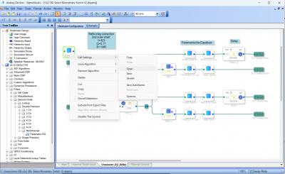

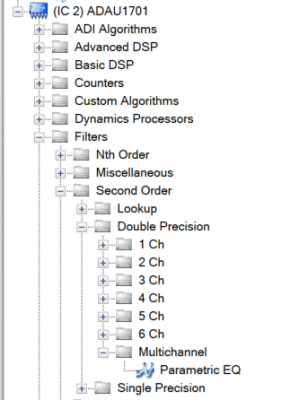

De cell in SigmaStudio waarin je de bin file kan laden is het Parametric EQ block, zie afbeelding welke cell en waar je die kan vinden. Ik gebruik voor de zekerheid, altijd een double precision cell, voor hogere frequenties zal een single precision waarschijnlijk ook wel voldoen, maar ik heb nooit zin om daarover na te denken en pak altijd double precision.
Voor welke cell de bin file werkt.
Hou er rekening mee dat het script niet is getest in elke voorkomende situatie. Wellicht gaat het niet goed als je een bin file laad in een al bestaand block waar 8 filters in zitten en je een nieuwe laad met 6 blokken. Ik pak voor de zekerheid altijd een nieuw "vers" blok plak het daarin en gebruik dat blok en gooi de vorige "oude" weg.

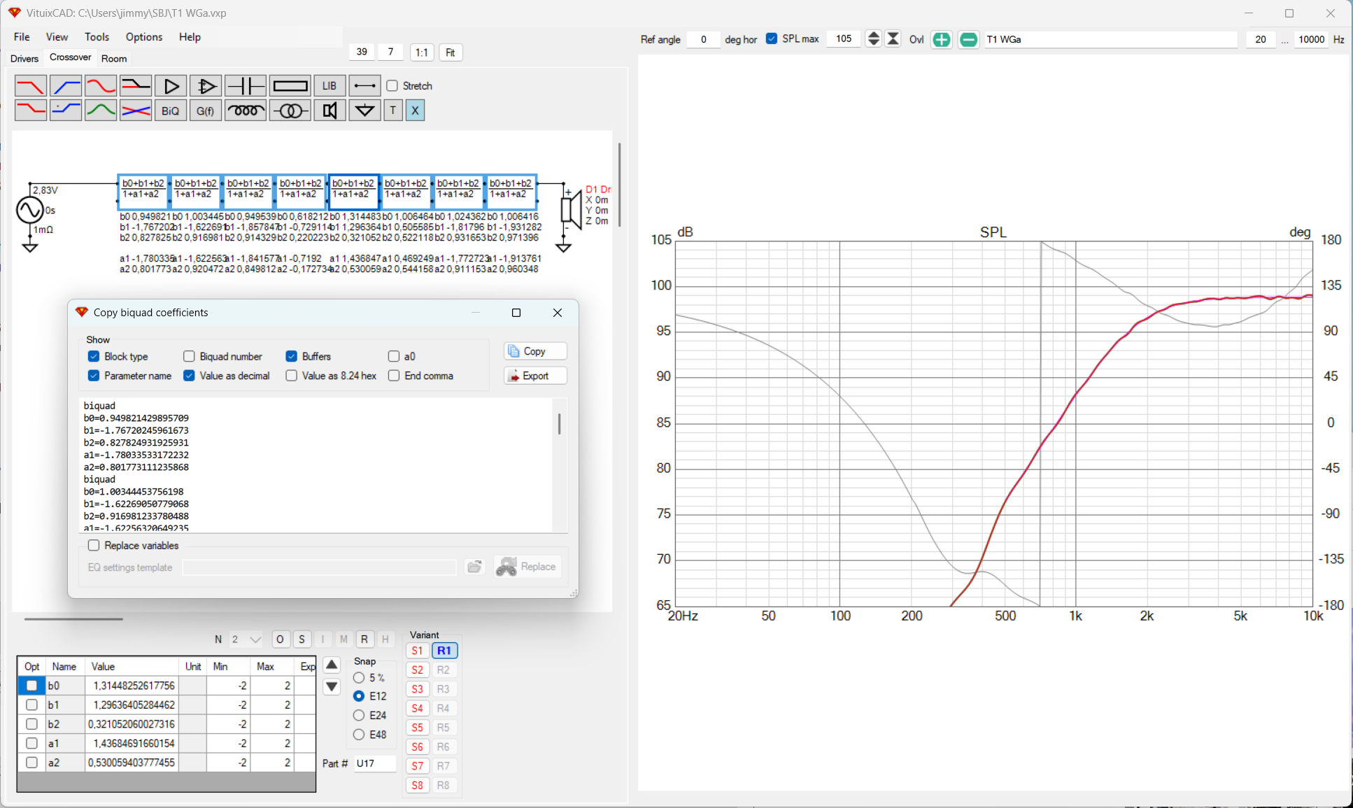

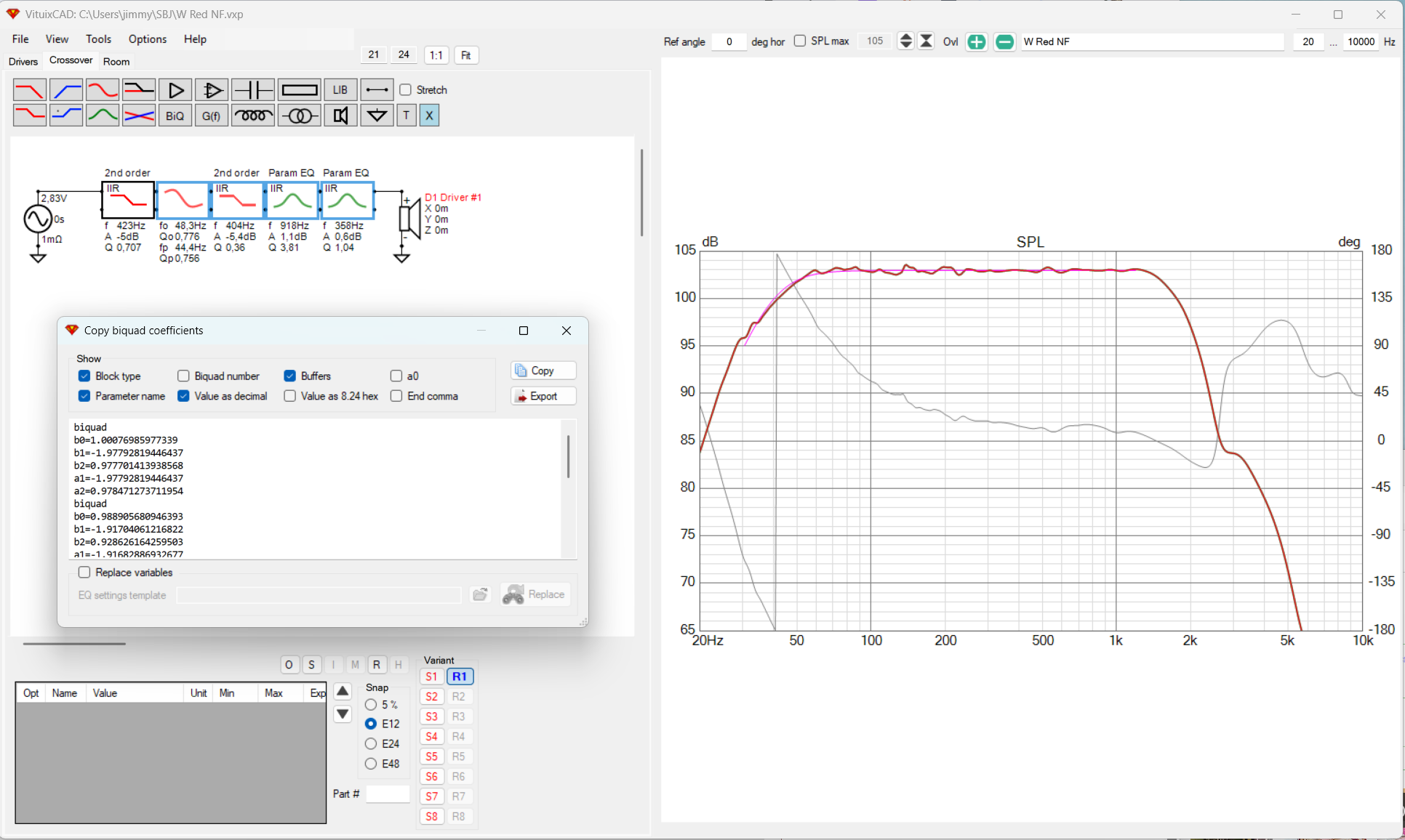

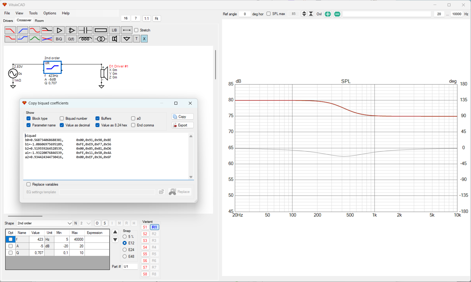

Even een voorbeeldje met plaatje van VituixCAD, hoe je de biquad coeficienten kan exporteren van in dit geval 8 biquad blocken.
Voor het aanmaken van een bestand, klik op de export knop en geef het een file naam in de gewenste folder.
Ook van de "standaard" IIR blokken kun je de biquad coeficienten exporteren. Als het een enkele biquad blok is, dan kan je ook met de copy knop het in het copy en paste buffer zetten en de coefiienten pasten in een biquad blok.
Export van biquad coeficienten van de "standaard" IIR bloken

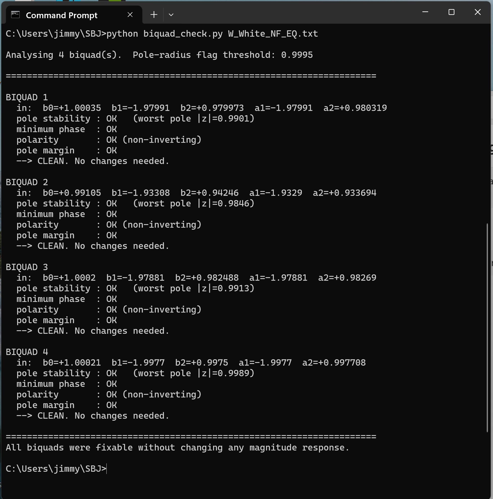

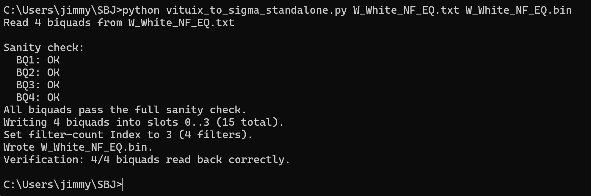

Even wat screenshots van hoe de python scripts te gebruiken, om ze te gebruiken, moet pyton op je PC geinstalleerd zijn. Mocht dat (nog) niet het geval zijn, google is je vriend.
Gebruik van script om te controleren of biquad stabiel is. De laatste melding heeft betreking op het feit of de biquad eventueel gemakelijk is om te zetten naar een 96kHrz sample rate.
Hoe je de biquads geexporteerd uit VituixCAD omzet naar de bij vorm van SigmaStudio
Hoe vervolgens de bin file in SigmaStudio te laden.

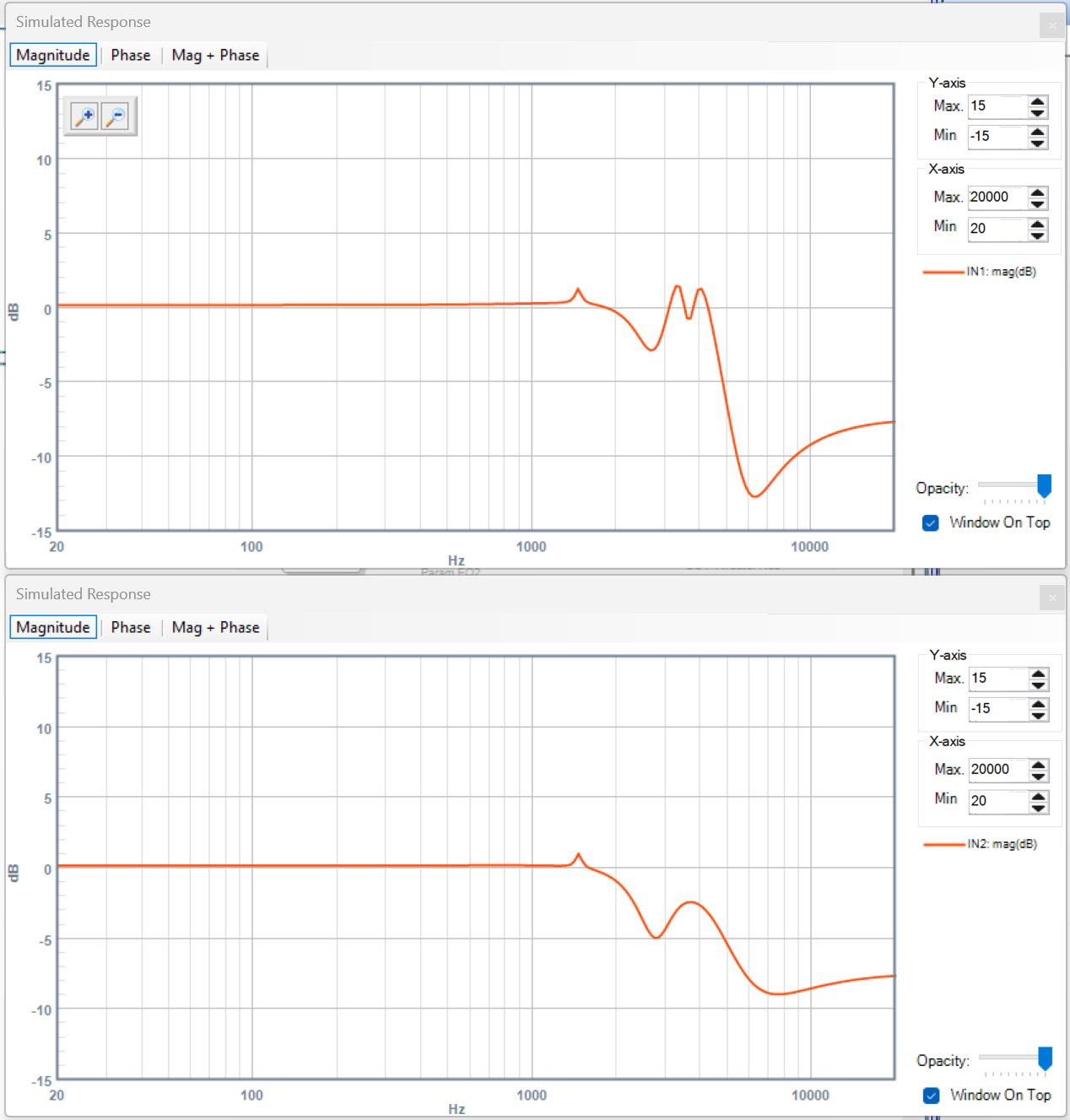

Als laatste even een waarschuwing de ene shelve functie is de andere niet. De shelve van vituixCAD komt niet overeen met die van SigmaStudio, dus als je die parameters netjes over neemd, dan heb je toch wat anders. Beide shelves gebruiken 3 parameters: Frequentie, Q en Boost. Je kan denken zelfde naam, zelfde parameters, zelfde gedrag maar nee dus. REW heeft meerdere Shelve functies en de HS Q an LS Q komen overeen met die van vituixCAD.
Voorbeeld, van hoe de twee shelve functies, met dezelfde parameters verschillende responses geven. Boven de vituixCAD versie die via the biquad coeficienten route is omgezet naar SigmaStudio.
Hieronder de formule voor de baffle step correctie, in mijn geval is de breedte 25,8 cm. In vituixCAD pak je daarvoor gewoon een shelve functie, zet die in 2nd order and geef de center frequentie op die je met de formule vind. De boost of de verzwakking, afhankelijk of je de Low of High Shelve pak, zet je op 6 dB voor de meting. In de tuin buiten en met window van 7ms komt er weinig laag terug en is de boel vlak met 6 dB. In de luisteruimte zal een deel van het laag terugkomen en kan je de 6dB naar 4-5 dB zetten. Omdat het een enkel blok vooraan is en de baffle step niet verweven is met allerlei andere EQ, is dit gemakkelijk aan te passen.
Fc = c / (π × W) = 343 / (π × 0.258) = 423 Hz
Voorbeeld van de baffle step correctie in vituixCAD

Wat ontzettend gaaf bedacht, die bracing uit de 3D-printer :goeie:
