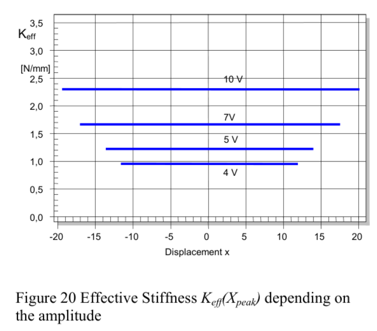

Is dan niet het nadeel dat de stijfheid zich heel anders laat gedragen bij lagere frequenties?
Ja, daarom kan ik deze methode alleen gebruiken voor BL(x) en Le(x). Ik wil de stijfheid op een andere manier gaan bepalen, maar daar ga ik komende vakantie over nadenken.

edit: daarnaast zorgt de stijfheid van de spider er ook nog voor dat de excursie gelimiteerd wordt.
In simulaties nemen we die zelden mee, maar er is dus een soort optimum zeg maar.

Bericht door OWC »
timpert schreef: vr 03 mei 2024, 14:48
Toevallig ook even over zitten nadenken, maar ik denk dat ik er uit ben middels Hooke's law.
We weten namelijk dat F = k*x of in andere woorden F = Kms * x
Hierbij is F de kracht, x uitwijking en dan natuurlijk de stijfheid.
hieruit volgt dat:
Kms(x) = F / x = (M * a)/ x
Of in betere woorden Kms(x) = M * (d²x/dt²) * 1/x
Waar M = Mms en a is uiteraard de versnelling.

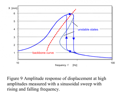

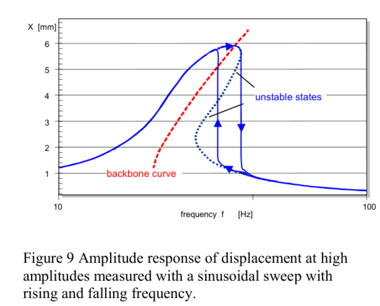

Overigens het niet-lineaire gedrag waar we het over hebben, heet het Payne-effect
zie:
Het is mij dan alleen nog niet helemaal duidelijk waarom we toch alsnog een lagere frequentie kunnen gebruiken om zo de Kms (Cms) te bepalen?

Nog even wat verder erin gedoken.
In elk geval lijkt het op de Klippel in elk geval met hun oude systeem de microfoon hiervoor gebruikte.
Ik weet niet of ze dit inmiddels hebben aangepast.
Maar SPL is namelijk direct evenredig met de versnelling.
Toevallig kwam ik dit ook tegen op stackexchange, dus dat scheelt mij weer een hoop uitleggen;
https://physics.stackexchange.com/quest ... er-creates
en
https://physics.stackexchange.com/quest ... 877#367877
Het is mij alleen ook niet helemaal duidelijk of Novak hetzelfde doet?
Daarnaast zal er een soort van kalibratie moeten plaatsvinden.
Mijn Line Audio microfoon kan wel hard, maar niet ZZOOOOO hard :lol:
Dus met de grotere uitwijkingen zullen ze het toch uit iets anders halen.

Die vergelijkingen zijn me bekend, maar ze gelden slechts onder bepaalde omstandigheden: de afstand tot de speaker is veel groter dan de straal van de conus, en de speaker straalt homogeen in het halfrond (dus in een oneindige baffle zonder te bundelen). Aan beide voorwaarden wordt in mijn opstelling niet voldaan.
Klippel biedt nog steeds de mogelijkheid om een microfoon te gebruiken, er zit een extra armpje aan de opstelling om de microfoon te monteren. Mijn opstelling kan dat nog niet, maar dat is een kwestie van een extra clipje of wat kauwgom. Je meet dan in het nabije veld, ik weet de exacte uitdrukking niet uit mijn hoofd, maar de afhankelijkheid van afstand is daar verdwenen zolang je flink dichterbij dan 1 golflengte zit, en dat komt door de grote mismatch tussen de akoestische impedantie van de lucht en die van de conus plus aandrijving. Maar ik ga me daar pas op storten als ik de niet lineaire parameters in orde heb.

Kunnen we in dat geval niet volstaan met a = w² * x ?
Wat er dus op neer komt dat Kms = Mms * w² = Mms * (2*pi*f)²
...... dat lijkt me ook niet helemaal juist :think: :-k
Volgens mij zie ik iets over het hoofd wat extreem obvious is , haha :lol: :lol:
We duiken er weer even verder in :)
De methode met verschuiving van Fs lijkt mij hier toch nog steeds de meest voor de hand liggende.
Alleen zit je dan met de freq sweep en SPL + het is duidelijk dat Klippel wat anders doet.

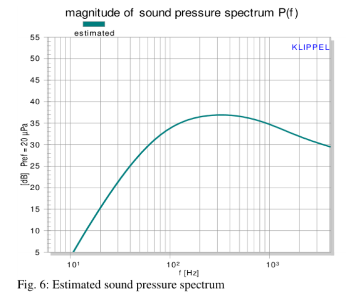

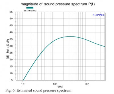

Ik denk toch dat we het in de hoek van SPL meten moeten zoeken.
Ik zit nog even door wat Klippel papers te spitten;
https://www.klippel.de/fileadmin/klippe ... ent_01.pdf
pagina 3, dit is exact wat we eerder hebben besproken
Sound Pressure Prediction
Using the estimated transfer function Hx(s) the sound pressure in
the far field can be predicted easily. Assuming a radiation in a half
space (2π-sr free field) the following relation
holds where P, SD, r and ρ denote the sound pressure, diaphragm
area, distance and density of air. With X(s)=Hx(s)U(s) this
corresponds to
in the frequency domain. Figure 6 shows the estimated sound
pressure spectrum for a real driver.
Maar zoals je terecht zei, geld dit enkel in far-field (wat ik achteraf wist :lol: )

En blijkbaar zat ik er dus helemaal niet ver naast; :) 8) De stijfheid die we eerder beschreven is de effective stijfheid, zie pagina 18.
Die inderdaad gelijk is aan Keff(Xpeak) = w²*Mms
Wat dus dit soort plaatjes oplevert;
Ik zou dit persoonlijk eerder de gemiddelde stijfheid noemen.
Wat trouwens een absoluut fascinerend plaatje is;
Blijkbaar maakt het dus uit of we van onder-naar-boven sweepen vs boven-naar-onder.
:o :shock: :shock:

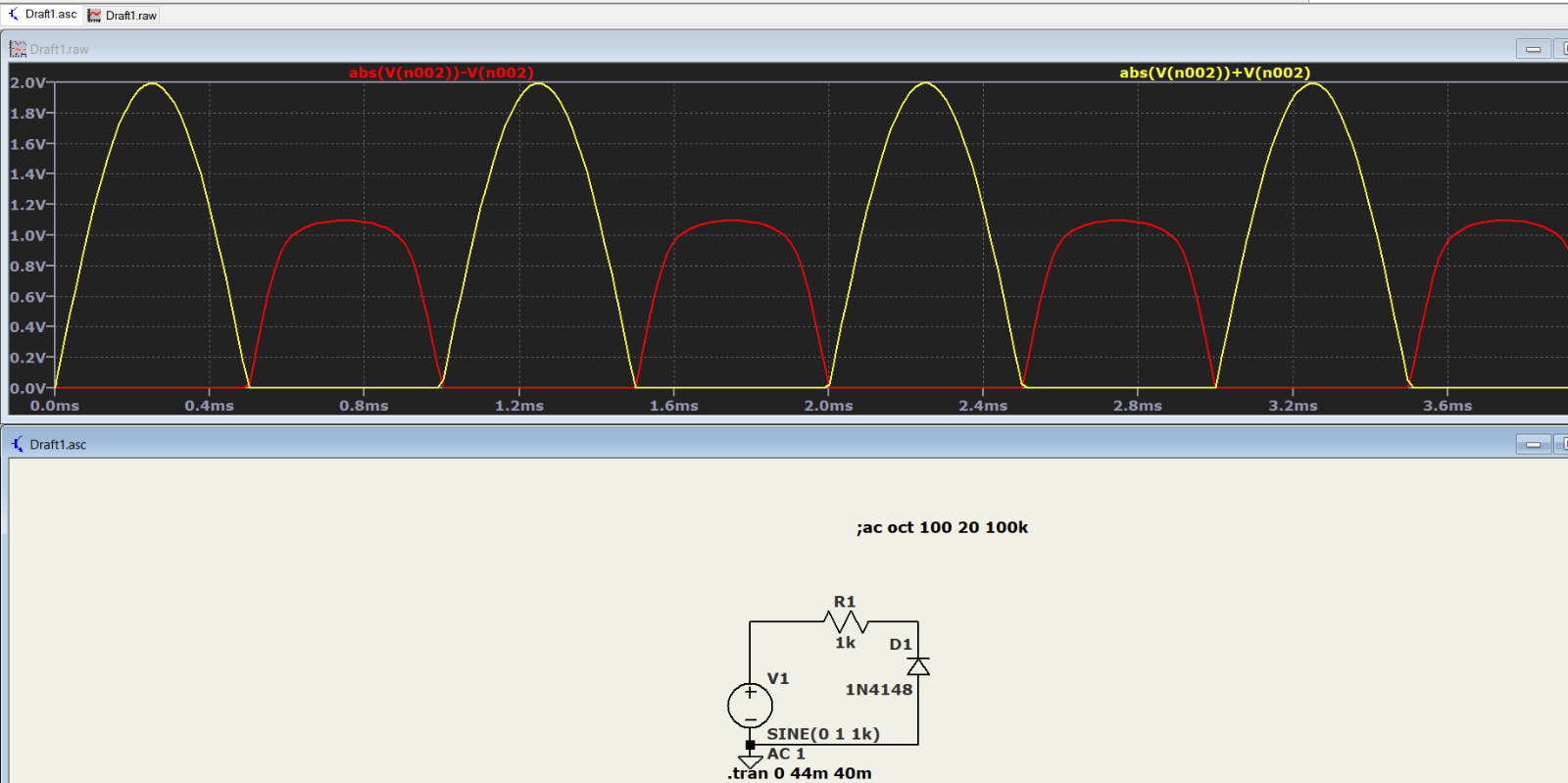

Nou wordt de nonlinear compliance bepaald vanuit een behoorlijk complexe manier vanuit de harmonischen die gemeten worden.
Echter, even brainstormend, vraag ik mij af wat voor informatie we krijgen als we niet de piek uitwijking nemen, maar het (sinus) signaal dat we opdelen in enkel een positieve en negatieve output met een abs(Vout-Vout) en een abs(Vout+Vout) functie
Hier even gesimuleerd in LTSpice;
In dat geval kunnen we in ieder geval verschil opmaken tussen de richtingen.
Echter, als de stijfheid dus nogal afhankelijk is van de frequentie, kunnen we daar niet heel veel mee.
Misschien kan iemand dit uitleggen, maar ik zie ook niet helemaal waarom dat ook niet een probleem is met de distortion methode die Klippel gebruikt?
