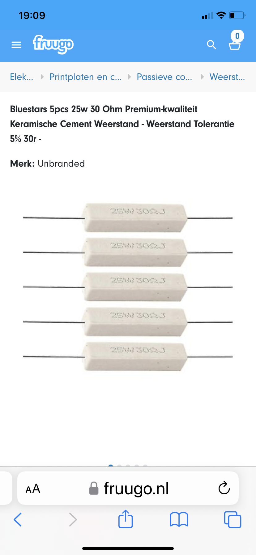

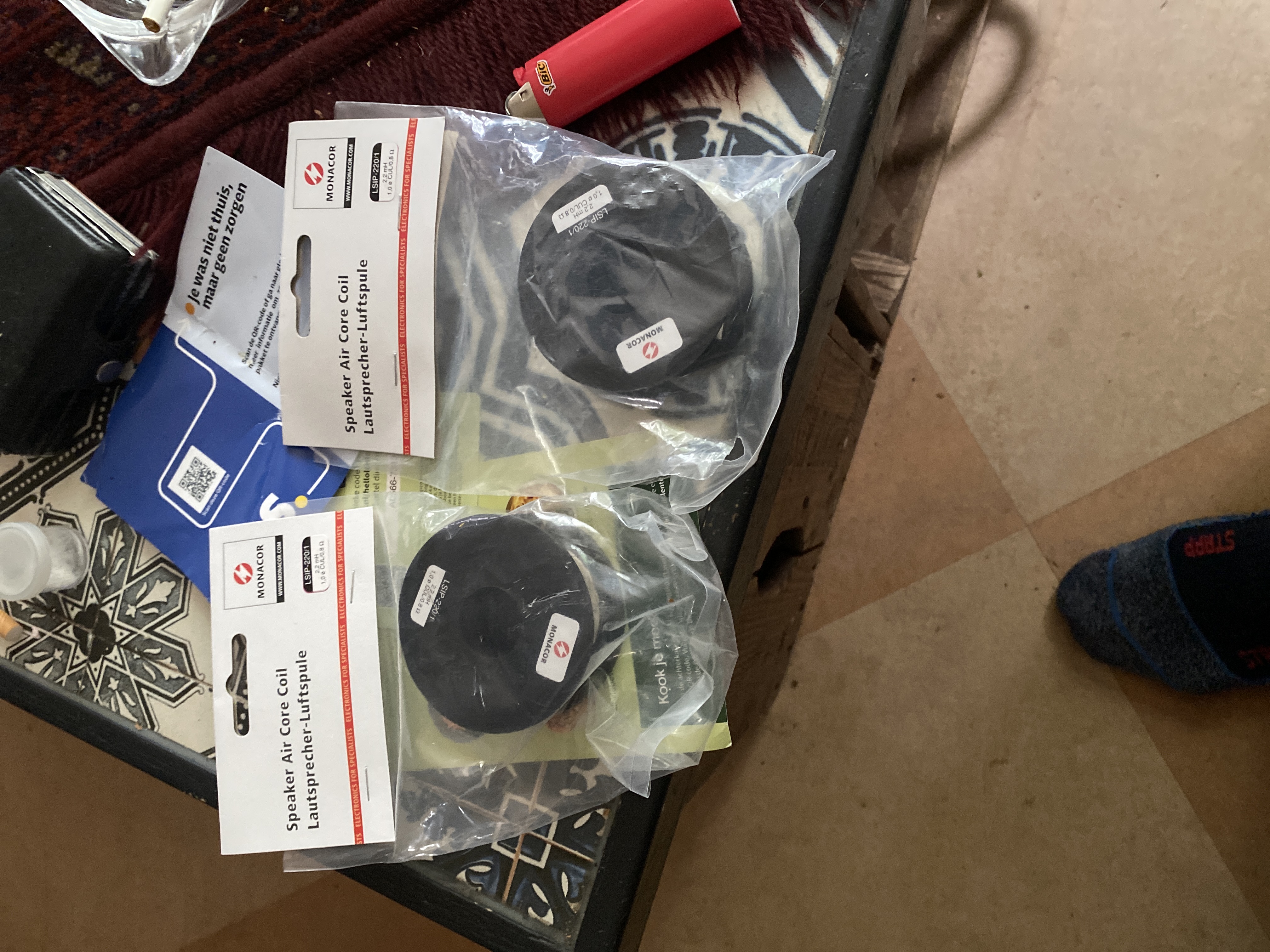

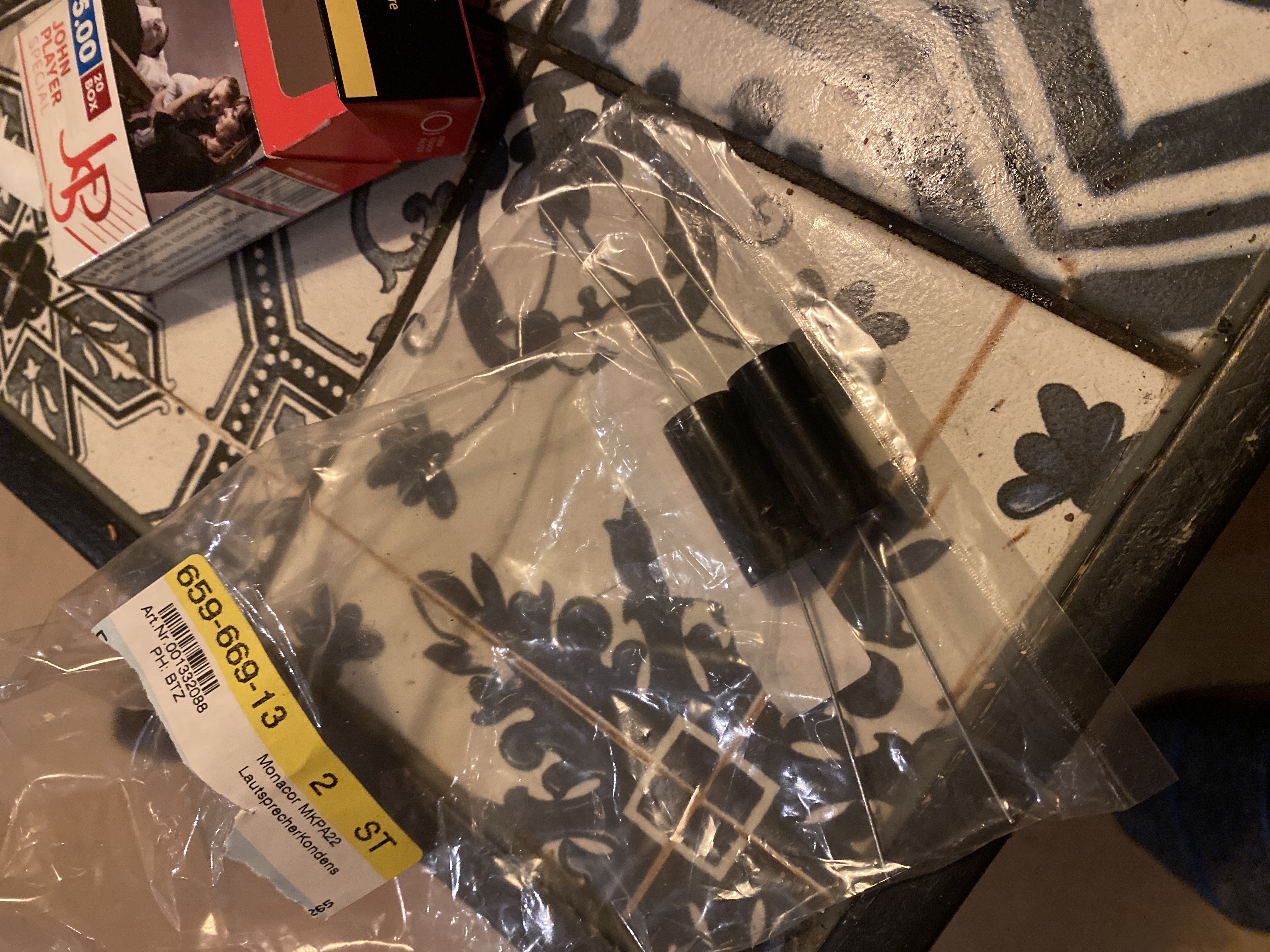

Maar zijn deze weerstanden ok
Re: Philips ob hybride
Beetje groot, maar verder niks mis mee.

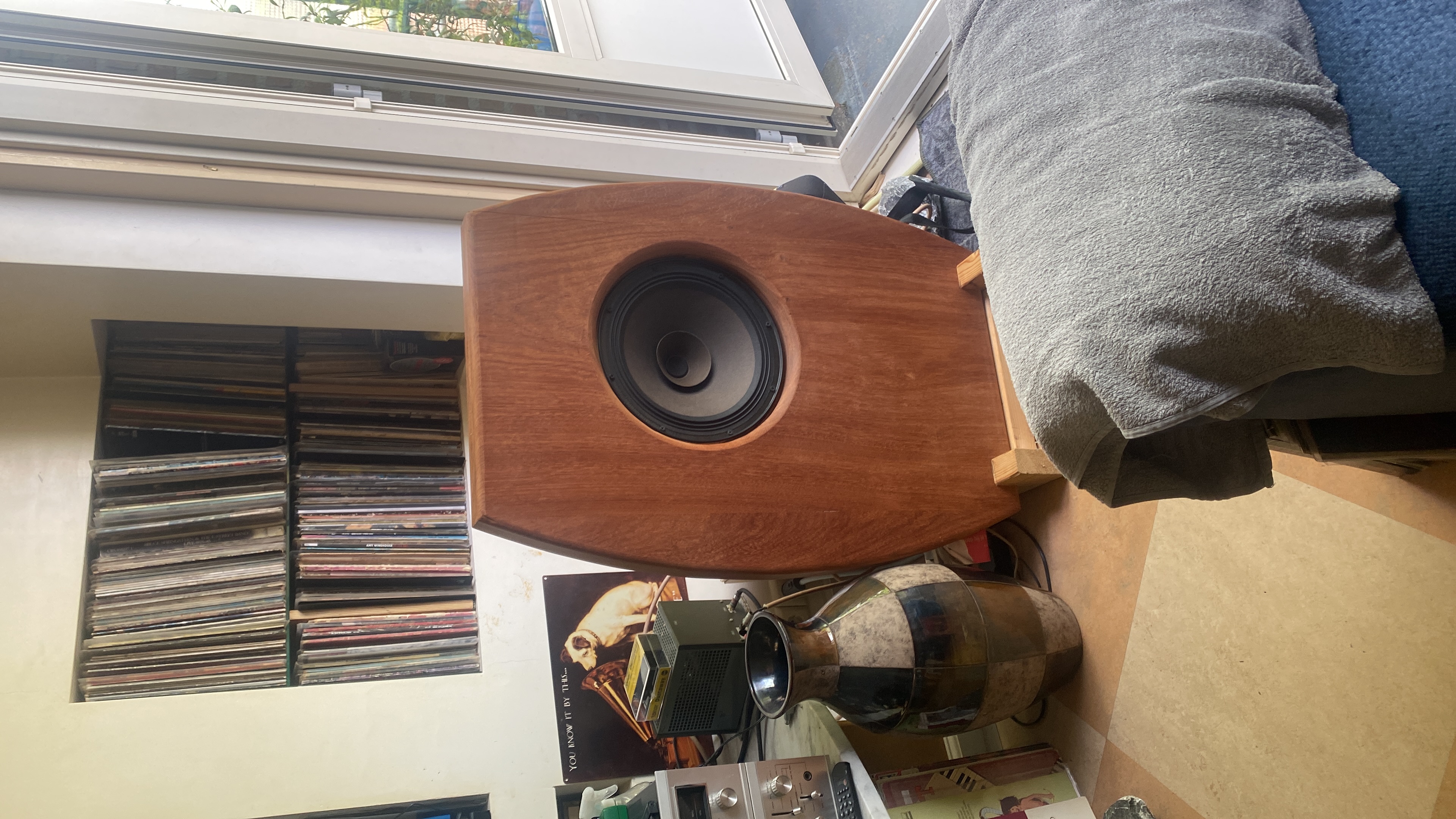

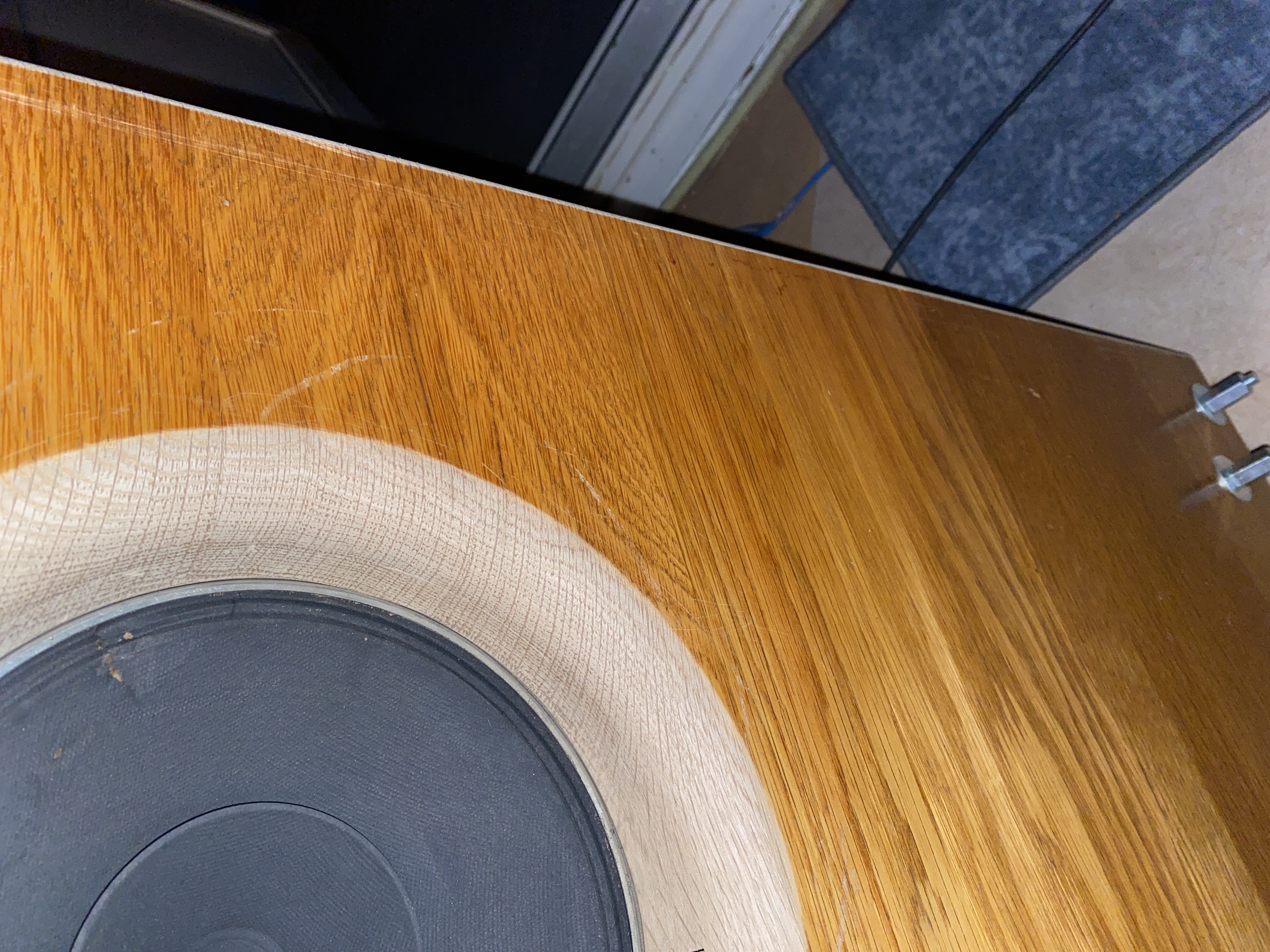

Met de kleine 2.1 set constateerde ik dat de plaatsing wel in de breedte is maar bij amused to dead van roger waters zat de oorlogsveteraan niet achter mij maar midden in de kamer
Ps maar wat een leuke set moet wel wat aan het hoog gebeuren
Denk deukjes in de toeters en de baffle krijgt boven ronde hoeken net als de andere want dat heb ik zo nog niet meegemaakt met mijn eerdere misbaksels
deze toeters

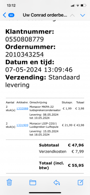

Zag ook dat mensen telkens wisselen met weerstanden
Ik heb gehoord dat er apparaten zijn waar je de weerstand kan instellen is dat handig ?
Alleen de mpk’s zijn aangekomen rest in backorder

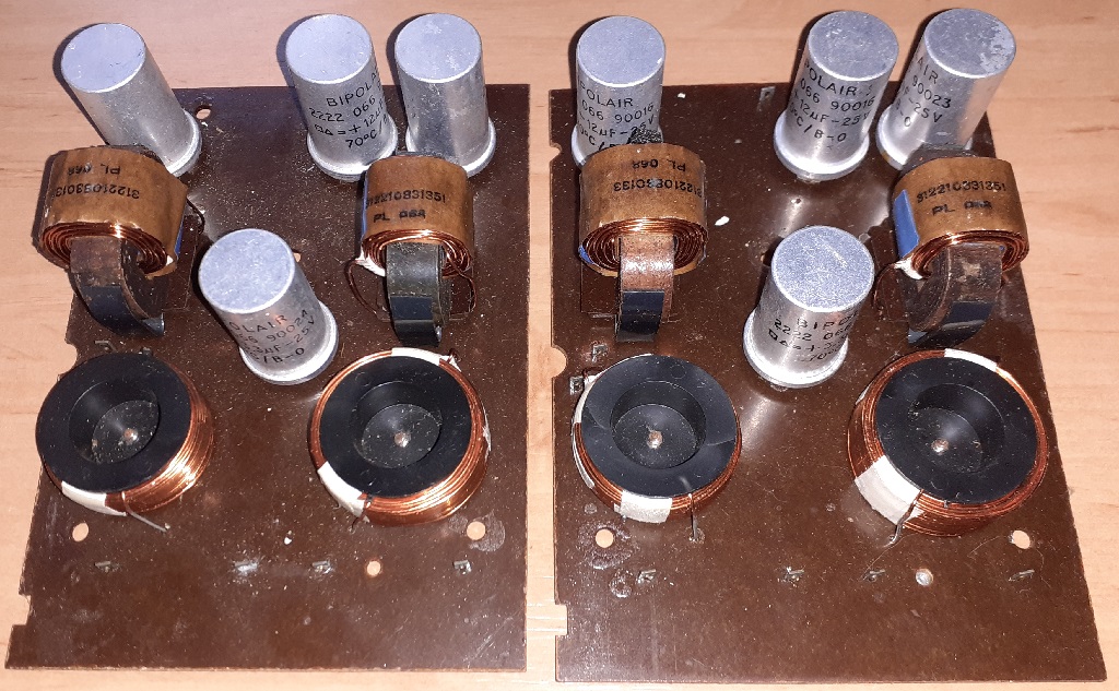

Heeft iemand een foto of idee hoe speakerfilters er in het begin uitzagen zou graag iets antiek like bouwen zonder print
Mvg Guido
Plankje berken mpx, messing spijkertjes op de knooppunten en solderen maar.
Zo maak ik mijn testfilters.
Gaatjes en ty-raps om fe dpoelen op hun plaats te houden.

Berichten: 9198
GuidoTensen schreef: wo 15 mei 2024, 15:53
Nu de weerstanden nog en dan knutselen
Mvg Guido
Dat wil je niet, denk aan een stuk zachtboard en wat geklieder met lijm en getwiste uiteinden van de componenten met wat soldeer. :-)

SARK
Berichten: 7728
Bericht door SARK »
De meeste filters werden idd hard-wired gemaakt (dus op een plankje gemonteerd en de draden getwist met een blob soldeer), wat later wel keurig op een printplaat pertinax.
Deze kun je ook nog proberen:
Maar je wil de boel zeg maar ver-steampunken toch? dan zou ik het op een plankje monteren en de componenten met koperen beugels vastzetten (behalve de spoel!)
Berichten: 36742
Zo'n stripbordje is toch meer antieke high tech jaren '70. En dan epoxy? Geen vlees geen vis, op zijn minst pertinax dan! De eerste Philips filters zaten destijds op een pertinax printplaat en roken lekker naar fenol!
https://www.transistorforum.nl/forum/in ... d&id=64306
In de zelfbouwhoek heb ik ook wel filters gezien die op gaatjes hardboard (bedplaat) waren opgebouwd. Draden door de gaatjes steken en aan de achterkant hard wiren.

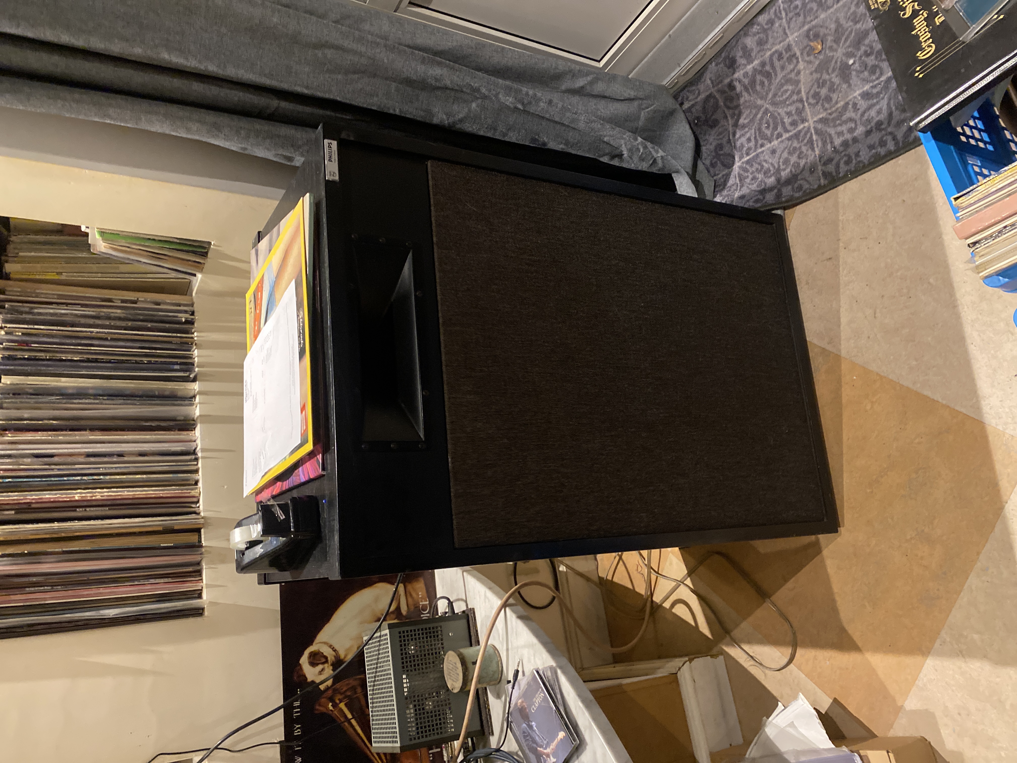

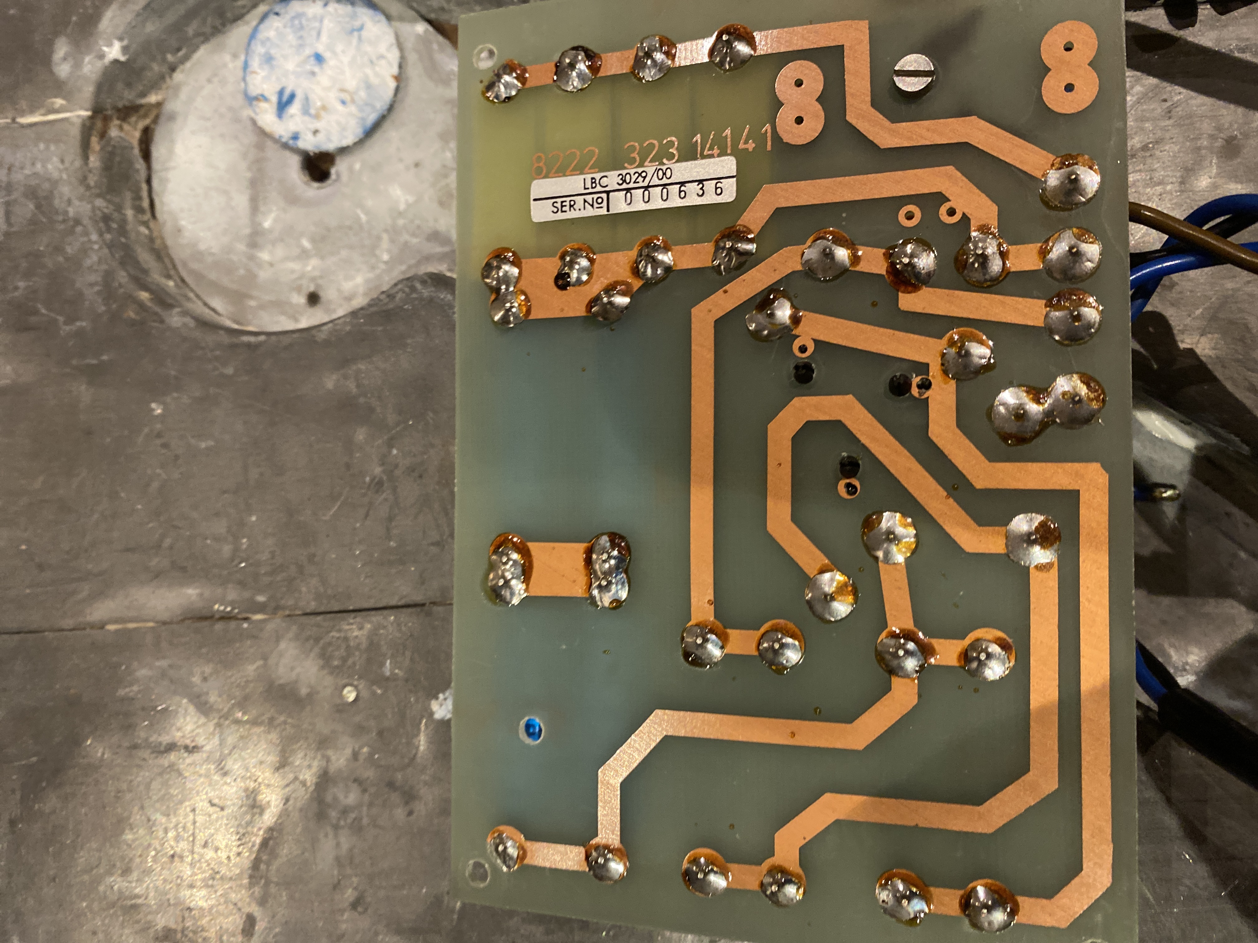

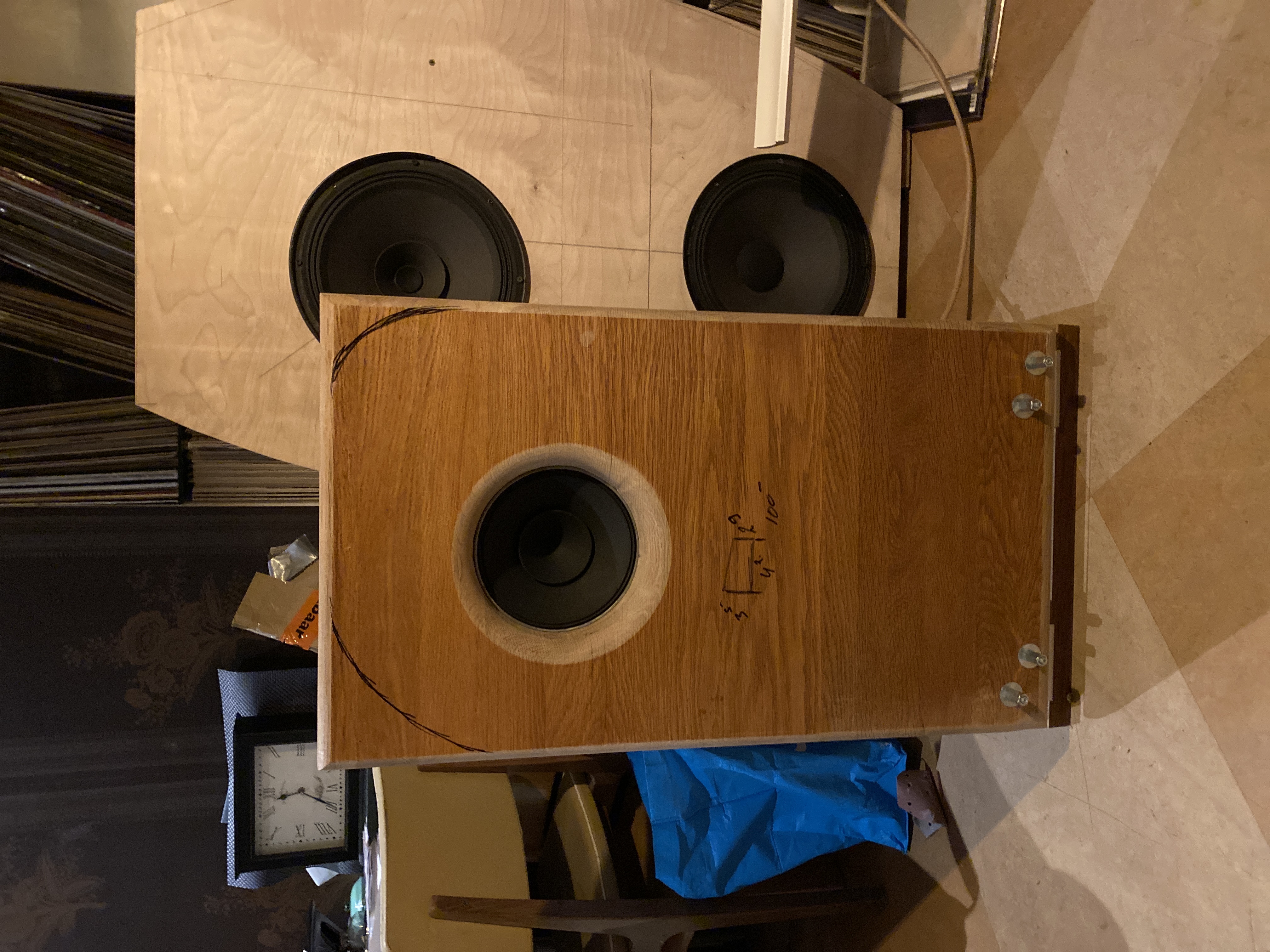

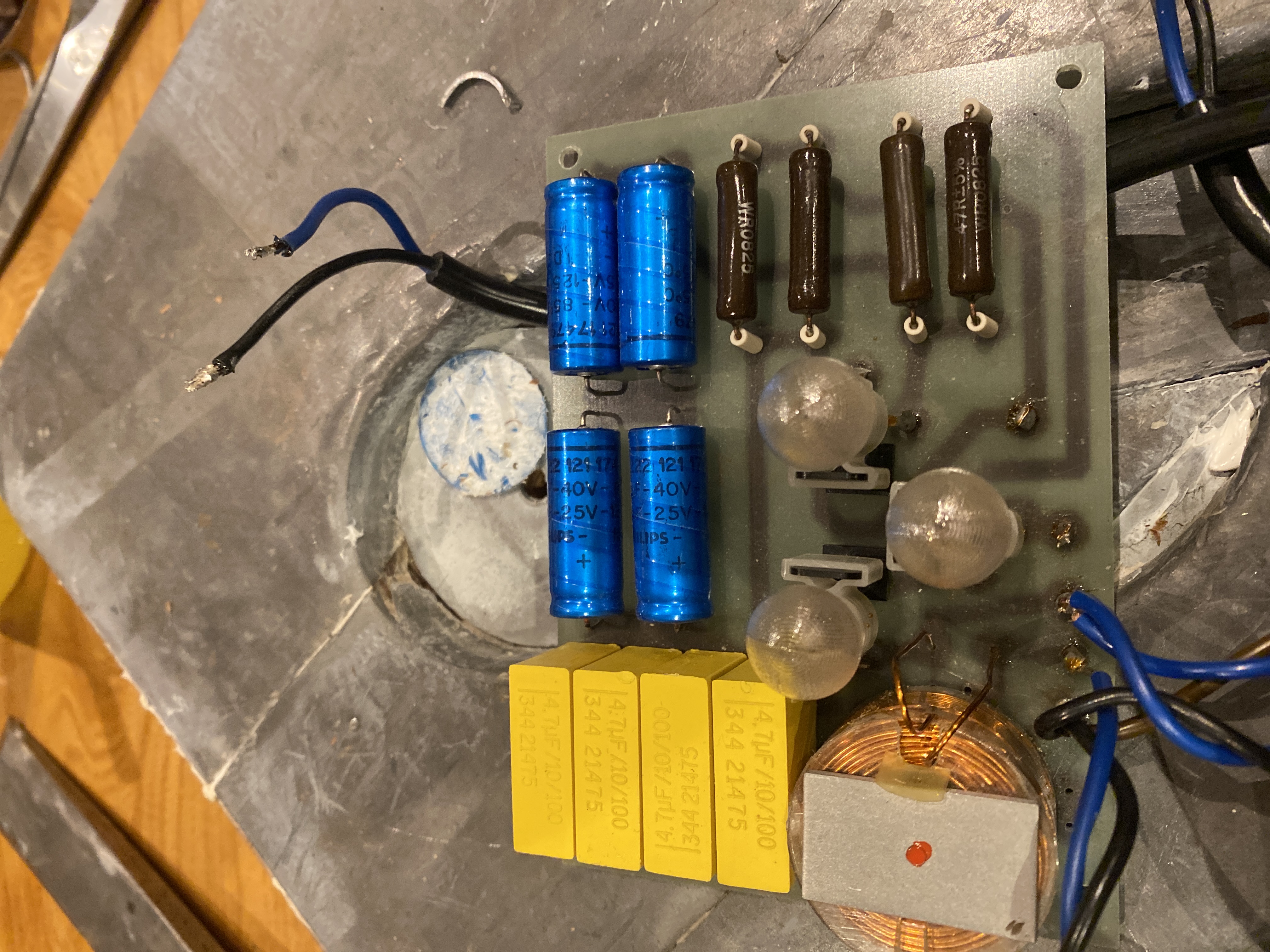

Hoi daar ben ik weer een tijdje uitgeschakeld
Mijn meisje is derg ziek en daar zijn we al meer als een jaar druk mee
Dat gaat nog wel een tijd duren maar we zijn toch maar weer met de hobby begonnen ik vindt het zelf uitdenken van een filter te moeilijk dus heb ik een pa speaker drieweg van philips gekocht en heb daar inmiddels de units die ik ga gebruiken ingebouwd en een vriend is de filters aan het onderzoeken maar dat is best pittig en niets over te vinden op internet ik zal wat foto’s maken van het eea ik heb de achterkant eraf gelaten om het open baffle effect toch wat te krijgen
Merk dat de bas beter is maar voor het midden en hoog weer plat
Er zit nu een hoorntweeter in maar begrijp dat dat niet kan op een openbaffle
Vraag wat zou een goede tweeter zijn om mijn philips ad 12202 p8 woofers en breedbanders te complemteren en wat zullen de kantel frequenties zijn ongeveer
Bvd Guido
