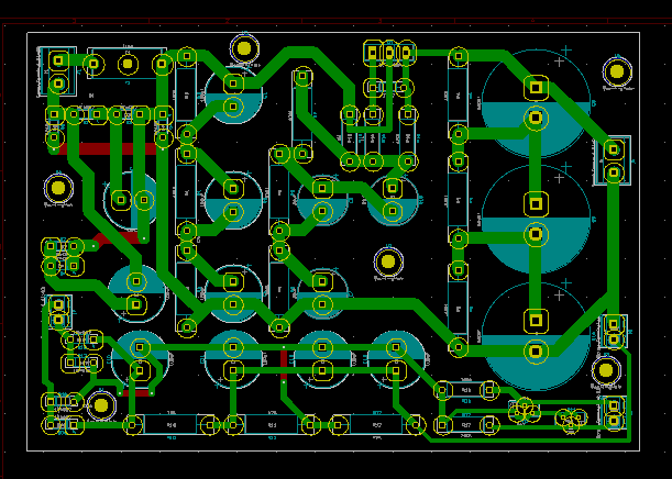

Trouwens, als je het interessant vindt, bij via's spreekt men van aspect ratio. Als je 8:1 neemt is dit eigenlijk standaard voor alle printbakkers, wat inhoudt dat je voor een 1.6mm dik bord (wat die van jou vermoedelijk zal zijn) een minimum gatmaat van 0.2mm kunt aanhouden. Altijd even checken bij de printbakker zelf, kunnen soms meerkosten aanzetten. Even uit m'n hoofd hanteert JLCPCB standaard 0.3mm als kleinste gatmaat.
Bij de pad van de via heb je het over de annular ring. Is zat over te vinden op www, met een simpele formule kun je de minimum pad maat uitrekenen, bv hier: https://www.eurocircuits.com/blog/under ... lar-rings/

Die maten zijn niet betrekkelijk, dat kun je gewoon nazoeken, dit staat in IPC beschreven. Voor de hobby wat overdreven, maar kijk vooral goed naar wat de printbakker kan, en pas daar zo gunstig mogelijk je constraints op aan.
Zelfs een prijsvechter als JLCPCB kan 0.3mm zonder meerkosten op een 1.6mm print. En wat maakt het uit wat voor via je gebruikt bij smd en through hole? Die zie ik niet. Het grote voordeel van een kleine via is dat je er meerdere op een klein oppervlak kunt plaatsen waardoor je een betere overgang hebt dan grote via's. Kijk maar eens naar commerciele high-power borden, daar zie je ook eigenlijk alleen maar arrays van kleine via's ipv enkele grote. Veel betere overgangsweerstand.
Dan, tenten van via's doe je niet zodat er geen lak in kan lopen met fabricage, maar om exposed copper tegen te gaan. Maw je koper te beschermen tegen invloeden van buitenaf, zoals je soldeermasker dat doet voor kopersporen. Koper is een goede geleider maar heeft oa als nadeel dat het corrodeert als je het aan lucht blootstelt.
Via's in exposed pads plug je ipv tenten, is ook weer wat duurder, om de reden dat er gaan soldeerpasta weg kan lopen tijdens reflow, of wat voor verwarmingsmethode je ook gebruikt.

Phooo, wat een verhaal, het duizelt me. Ik heb het probleem opgelost volgens mij. Geen foutmeldingen meer.
Printje is nu 14x20 cm past wat beter in een kast zo. :lol:

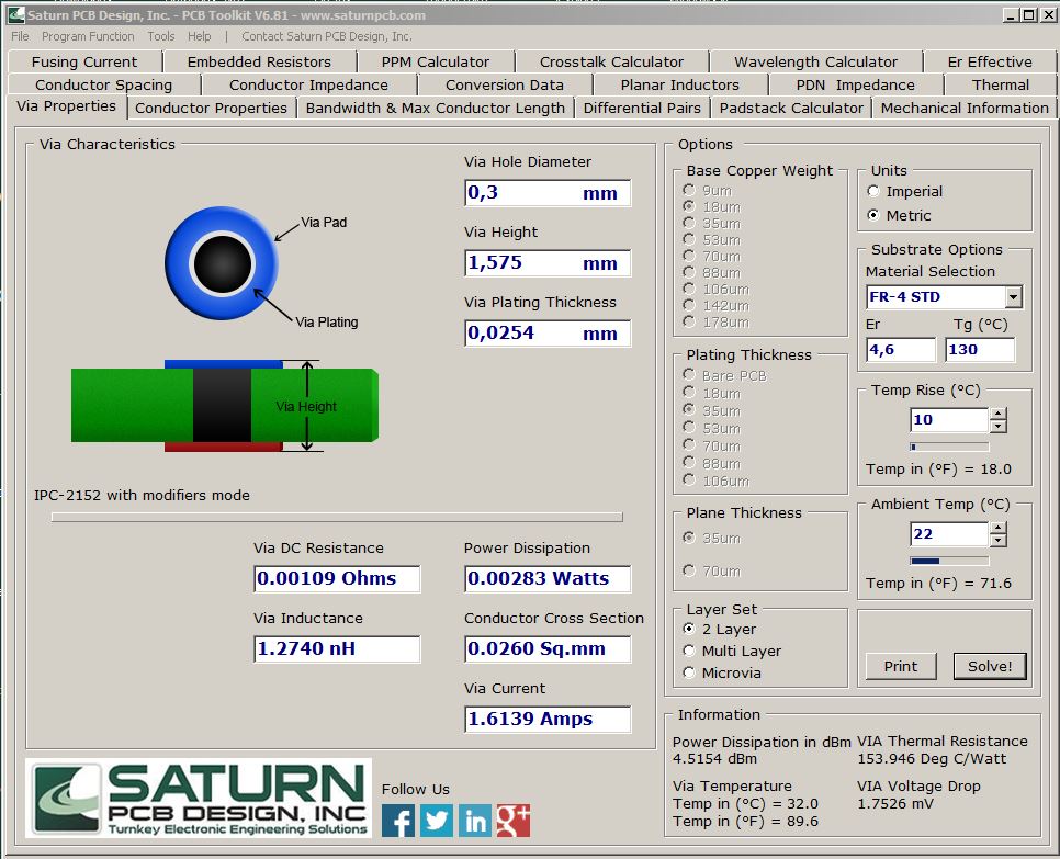

Het gaat er om of het doelmatig is: Hoe kleiner je ze maakt des te minder stroom kan er redelijkerwijs door. Hier wat dat tooltje er van zegt wat ik eerder postte:
Met doelmatig plaats je op dezelfde oppervlakte meer kleine via’s ipv enkele grote bedoel ik natuurlijk.

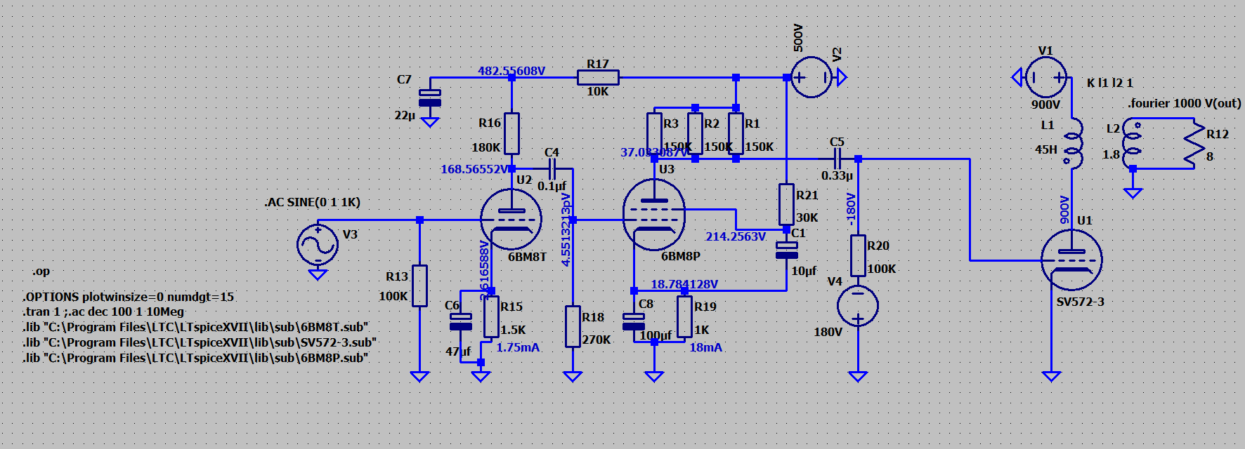

Ik heb in ltspice het ontwerp opgezet met de spanningen en stroom, zit wel wat vreemds in volgens mij bij de pentode, komt wel heel weinig spanning op de anode.

timpert schreef: wo 10 apr 2024, 20:32
ik twijfel of de pentode wel correct staat ingesteld....die weerstandswaarden moeten echt even worden herzien.
Even mezelf quoten hoor, want volgens mij klopt je simulatie prima, maar zijn de weerstandswaarden in het schema niet goed.

Ja, dat had je aangegeven, daar vroeg ik je ook naar Jurgen, wilde wel zeker zijn dat de simulatie klopte :lol:

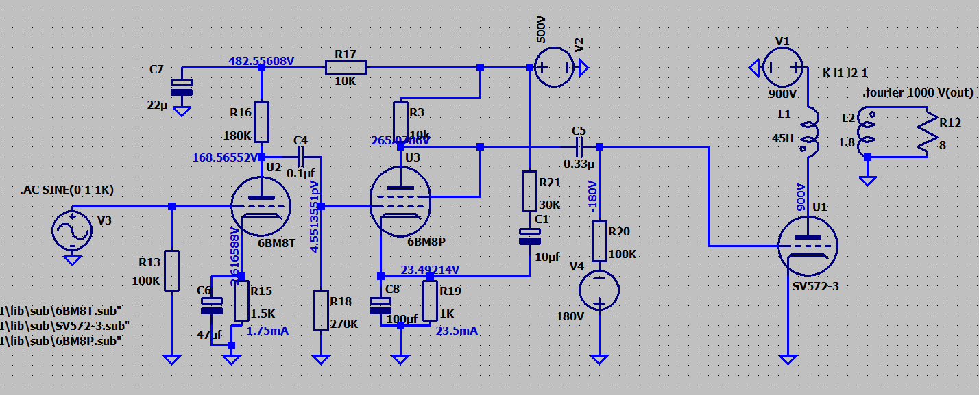

Ik heb de pentode uit een ECL82 als triode geschakeld en de karakteristiek gemeten met de uTracer. Daar kwam de volgende grafiek uit:
Een goed startpunt voor de instelling van de driver kan zijn: Va = 250 V, Vg = -25 V, Ia = 25 mA. Dan kom je op een kathodeweerstand uit van 1 kOhm, een anodeweerstand van 10 kOhm, G2 aan de anode en een voedingsspanning van 500 V. Wat een mooie ronde getallen :D

dit krijg ik er uit volgens spice, Jurgen.

Dat lijkt heel aardig te kloppen. R21 en C1 kan je weglaten, die hebben geen functie meer.
