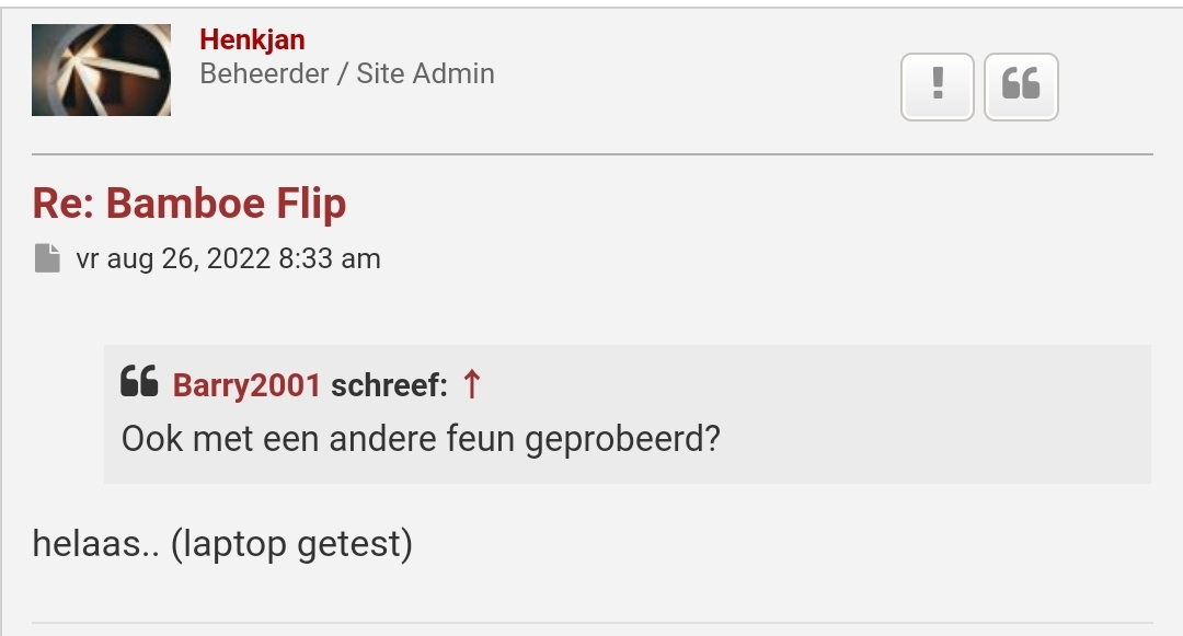

IK zou de neiging hebben om er een aantal andere telefoons of zo te proberen wat die doen.
Ligt het aan de ontvanger of de zender, thats the question

Kennelijk ligt het aan de ontvanger daar hij het ook met de laptop heeft geprobeerd.
