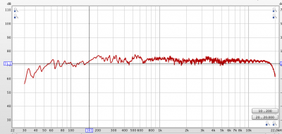

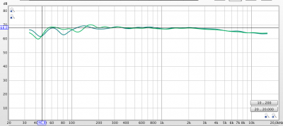

Bedankt voor alle adviezen!

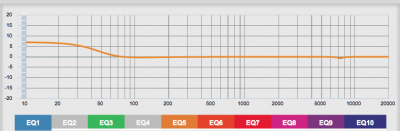

Ik heb me vandaag helemaal gek ge-EQ-t. (Qofschip?)
En het klinkt al een stuk beter, maar ik met nog verder experimenteren. Ik ben een beetje bang dat mn $100 versterker de geest heeft als ik hem vraag +10db extra 40hz te geven. Binnenkort misschien een andere Chinese versterker proberen met wat meer power. De midwoofer heb ik nog niet horen vervormen maar ik luister niet zo hard meer.
Onder wat metingen. Helaas moet ik de meting via RCA doen dus de MiniDSP moet ook nog eerst A->D. Maar mijn muziek luister ik altijd digitaal.
Helaas kan mijn Macbook Air alleen dig out of in maar niet tegelijk.
Maar ik denk dat de metingen wel goed zijn.
Umik1 met calibratie file
Near field is met mic op ongeveer 20cm en de far field is vanaf de luisterpositie op 2,5 meter. Ik kan de mic mooi tussen de hoofdsteun klemmen.
Wel fijn als je ziet dat de tweeters precies even hard gaan, want soms vraag ik me af of ik dover ben aan één kant haha
Het laag heeft wat last van de kamer en de speaker MDF resonantie.
Crossover op 2K hz
Ook een High Pass op 34hz om de amp en woofertje te sparen.
Ik maakte weer eens de fout om een vlakke respons te maken maar dan is die range 500-1000hz zo schel dat het niet om aan te horen is.
Het lijntje moet een beetje schuin aflopen zoals jullie wel weten.

HeartAudio schreef: vr 05 aug 2022, 20:42
Mooi! Ja dat gaat heel hard! Als je 10dB boost betekent dit dat je er al 10x zoveel vermogen in gaat stoppen! Bovendien ga je dat in een gebied doen waar je speakers heel hard beginnen te vervormen. Arme speakertjes dus ook. Dat ga je ook terug horen in het midden laag! Mijn tip hier is om maximaal 6 dB te boosten om het aangenaam te houden. En dan hou je ook nog wat headroom voor de pieken over. Dat kost je al 4x het normale vermogen in het laag. Wat er ook gaat gebeuren met dat boosten is dat je woofer extra gaat staan wapperen in een gebied waar hij geen geluid meer produceert. Hou er dus maat mee. Je doel was toch een betere bas? Niet meer buikmassage? :lol: Daarvoor kun beter een sub aan laten rukken.

Ik zou geen LT toepassen in een tweewegsysteem als je van muziek met stevige bas houdt. Door het LT-filter worden de uitslagen van de woofer in het laag groot waardoor de spreekspoel vaak in niet-lineair BL-gebied rondhangt terwijl hij ook middentonen moet weergeven. Dat zorgt voor flink veel intermodulatievervorming in de middentonen die vermoeiend gaan klinken. Na te lezen in https://purifi-audio.com/2019/12/12/imd/ Alleen superlineaire woofers hebben hier weinig last van. Bij flink wapperende woofer krijg je er overigens Doppler-intermodulatievervorming gratis bij. Geeft alles bij elkaar een lekker vet geluid, dat wel ...

De beslissing vooer het gebruik van een LT hoeft uiteraard niet zo zwart wit te zijn. Kan prima in een 2-weg, mits met mate en met gebruik van de juiste drivers. Een behoorlijke xmax en lage vervorming helpen uiteraard.
Als je een klein beetje handig bent met Excel dan kun je met behulp van de goal-seek functie de target Fpole bepalen als je bijvoorbeeld, zoals Peter voorstelt, niet meer dan 6db wil boosten. In de spreadsheet van MiniDSP bedoel ik dan.
De goal-seek functie vind je in het Data menu. Hopelijk geeft dit screenshot wat duidelijkheid:
Het komt er op neer dat ik bij een waarde van 20hz (als voorbeeld hier) maximaal 6dB wil boosten (cel V16). Check de geselecteerde cellen bij cell S15. Door cell B5 automatisch/dynamisch aan te laten passen door deze functie geeft hij de corresponderende Fpole.
Op deze wijze kun je wat simulaties doen en kijken welke versterking bij de LT nodig is.

Dat kan maar hoeft niet zo ingewikkeld. Het grafiekje in de spreadsheet geeft de boost ook al aan en dat kun je als leidraad aanhouden: Beetje spelen met q(p) en (f)p. Daarnaast gebruik een extra HP op de lage afval frequentie van de nieuw f(p). Als je een extra HP in de MiniDSP implementeert, doe dat dan voor de LT zodat je eerst het onnodige verzwakt. Dus b.v. met de PEQ bij de Input.

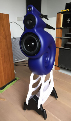

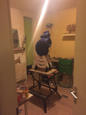

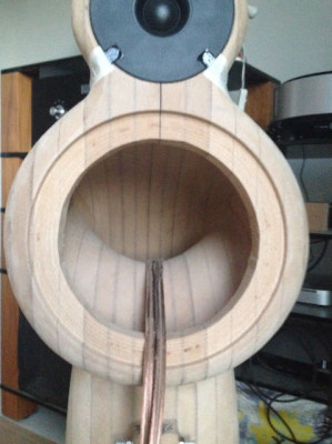

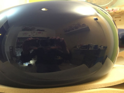

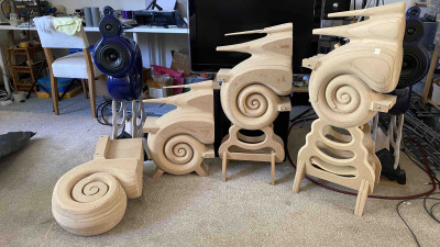

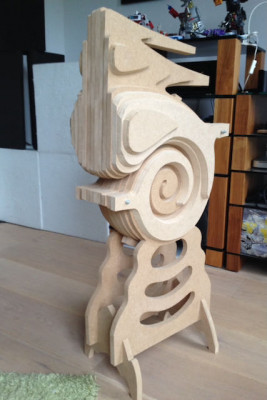

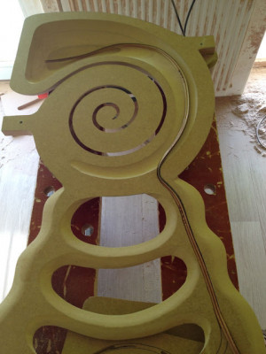

Ik heb wat foto's opgezocht.
Als ik ze nu zie, begrijp ik niet dat ik zoveel energie had haha

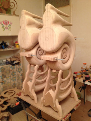

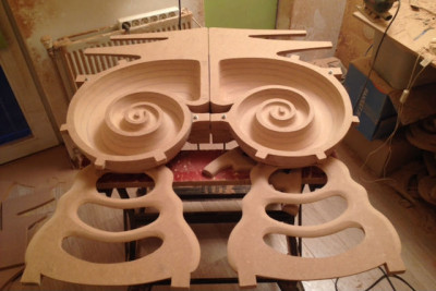

Ik heb zoveel MDF platen gezaagd en geschuurd, dat ik nu een chronisch pijntje heb in mn elleboog.
Eigenlijk waren de Nautilussen, die ik helemaal heb afgemaakt, maar de "uitprobeer-speakers" en wilde ik ze ook nog maken van beter hout of ander materiaal. Ik heb een aantal dingen uitgeprobeerd, maar ik moet eigenlijk nog paar Nautilussen maken met het final design.

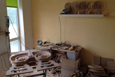

Maar ik ben verhuisd en heb nu te weinig plek om zo te klussen. Zoals je onder kunt zien had ik ook een DIY Paint Booth in mn keuken gezet om te kunnen verfspuiten. (ik ben vrijgezel haha)
De materiaal kosten zijn heel erg weinig maar het is HEEL VEEL zagen, schuren, lijmen, verfspuiten, schuren en polijsten.
Aangezien ik geen computer, CNC, etc. gebruik, is het lastig om de speakers exact symmetrisch en hetzelfde te bouwen. Maar toch kan ik alles exact hetzelfde maken omdat ik de losse platen op elkaar kan leggen en dan moet alles aansluiten. En dan verwissel je ook nog de MDF platen tussen de linkse en rechtste speakers en moet ook alles aansluiten. Als het niet aansluit, weer schuren en omwissel en schuren. Schuren, schuren, schuren! Haha
Alles met basic tools:
Decoupeerzaag
Dunband-schuurmachine
Dremel-router
Accuboormachine
Luchtcompressor van 125 eur
Verfspuiten van 25 eur
Heeeeeeeeeeel veel schuurpapier in alle vormen en maten

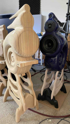

Het mooie van deze manier van bouwen is dat ik makkelijk nog een Nautilus kan bouwen. Zoals je op de foto's kan zien, heb ik nog een perfecte versie die niet gelijmd is. Dus ik kan een nieuwe plaat MDF pakken en de losse schijven van Nautilus met potlood omtrekken en weer uitzagen.
Binnen een paar dagen heb je weer een paar gezaagd.
Zoals je kunt zien, zijn de poten er niet aangelijmd maar uit 1 grote plank. En de bekabeling is weggewerkt in de achterpoten.
Ik neem aan dat niemand heeft kunnen bedenken dat ik ze op deze manier gemaakt heb. Toch??
Onder het motto: "Waarom makkelijk doen als het ook moeilijk kan?"

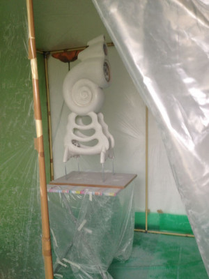

DIY PAINT BOOTH
DIY PAINT BOOTH

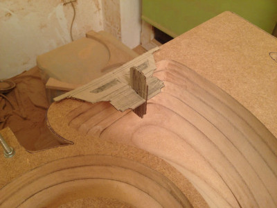

Dit is wel erg mooi gedaan zo.
Lijkt me nog best lastig om de wanddikte juist te houden.
Re: DIY Nautilus
Geplaatst: ma 08 aug 2022, 21:57
door HeartAudio

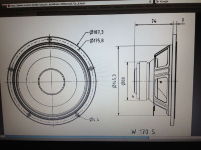

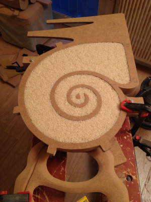

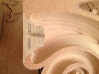

Nog een paar leuke dingetjes:
Ik heb nog nooit speakers gebouwd dus beginnen met een Nautilus was wel een beetje lachwekkend.
En ik had nog nooit van een crossover gehoord dus...
Ik heb er eerst een Visaton speakerkit ingezet om uit te proberen. (Later de Scanspeak drivers.)
W170 woofer van karton om te testen!
Woofer van karton
Woofer van karton
W170
W170
Woofer van karton 2
Woofer van karton 2
Operation "Make Hole"
Hole
Hole
Beetje lastig om het volume te berekenen dus ik had één helft gevuld met rijst en dat was bijna 5L dus bijna 10L voor 1 speaker.
RIJST 5L
RIJST 5L

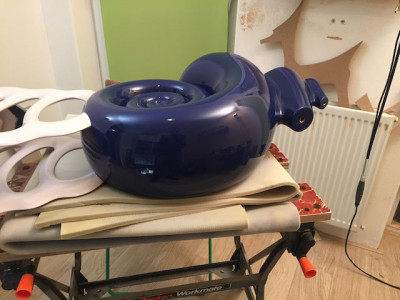

Ik wilde eigenlijk werk besparen door niet hoogglans te doen, maar dat betekent dat je perfect moet spuiten want je kunt niet schuren en polijsten. Na veel proberen kon ik bijna perfect spuiten, maar omdat ik hem vaak moest optillen was hij toch licht gekrast. Dus toen weer veel extra werk gehad door voor hoogglans te gaan. Mat ziet er ook wel leuk uit maar met hoogglans komt de kleur er beter uit. Ik heb deze matte speaker weer geschuurd en toen veel lagen hoogglans gespoten. En dan weer schuren en polijsten met accuboormachine.
Mat
Mat
