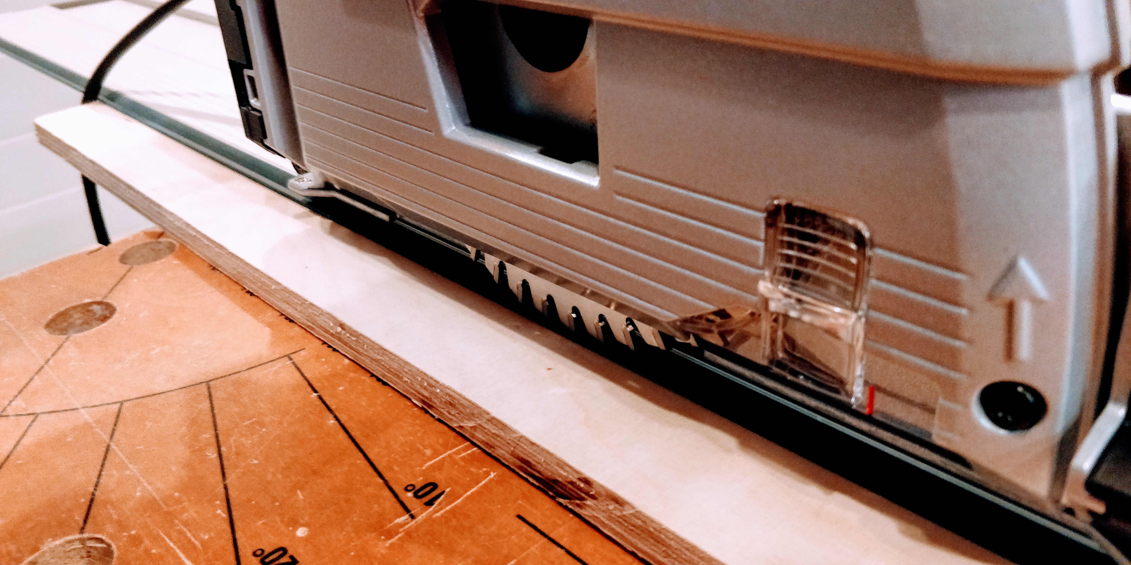

Onlangs de Bosch GKT 55 GCE asngeschaft. Ik kwam er vandaag pas voor het eerst aan toe om hem eens uit te proberen. Liniaal op een stuk hout gelegd, zaag er op en de ontgrendeling en het invallen eens nader bekeken.
Daar heb ik direct maar een plaatje van geschoten. Zoals het er nu uitziet zou hij de rubberrand van de liniaal er finaal afzagen. #-o
Waarschijnlijk moet er nog het een en ander aan ingesteld worden.
Dus de boel de boel maar weer gelaten en de gebruiksaanwijzing er maar bijgepakt. ](*,)
Berichten: 17579
Re: Cirkelzaag of invalzaag?
Die rand hoor je er toch af te zagen?
Dan heb je geen splinters.
Tenminste bij FESTOOL wel. :mrgreen:
Volgens mij is het de bedoeling dat je de eerste keer het rubber "pas" zaagt.
Berichten: 28468
Dat hoort zo bij een maagdelijke geleider. Het rubber heeft overmaat en dien je er eerst af te zagen. Daarna heb je een perfect gekalibreerd systeem.
Oh, dat had ik me niet gerealiseerd. Ik heb de liniaal al wel een paar keer gebruikt, maar dan met de bovenfrees. Dan raak je het rubber niet.
Berichten: 17579
Stop maar met zweten Leo! :mrgreen:
Berichten: 28468
En daarom klopt je instelling van je frees ook niet meer.
