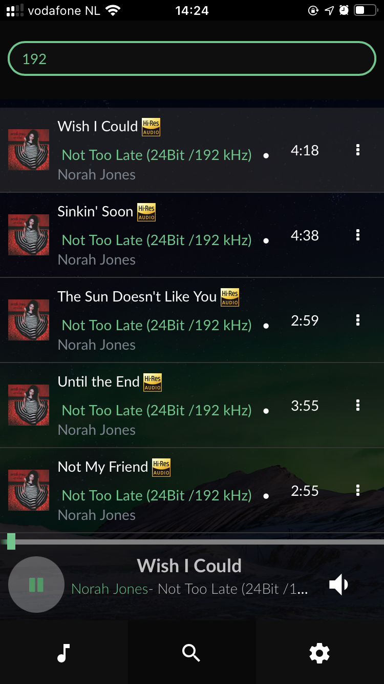

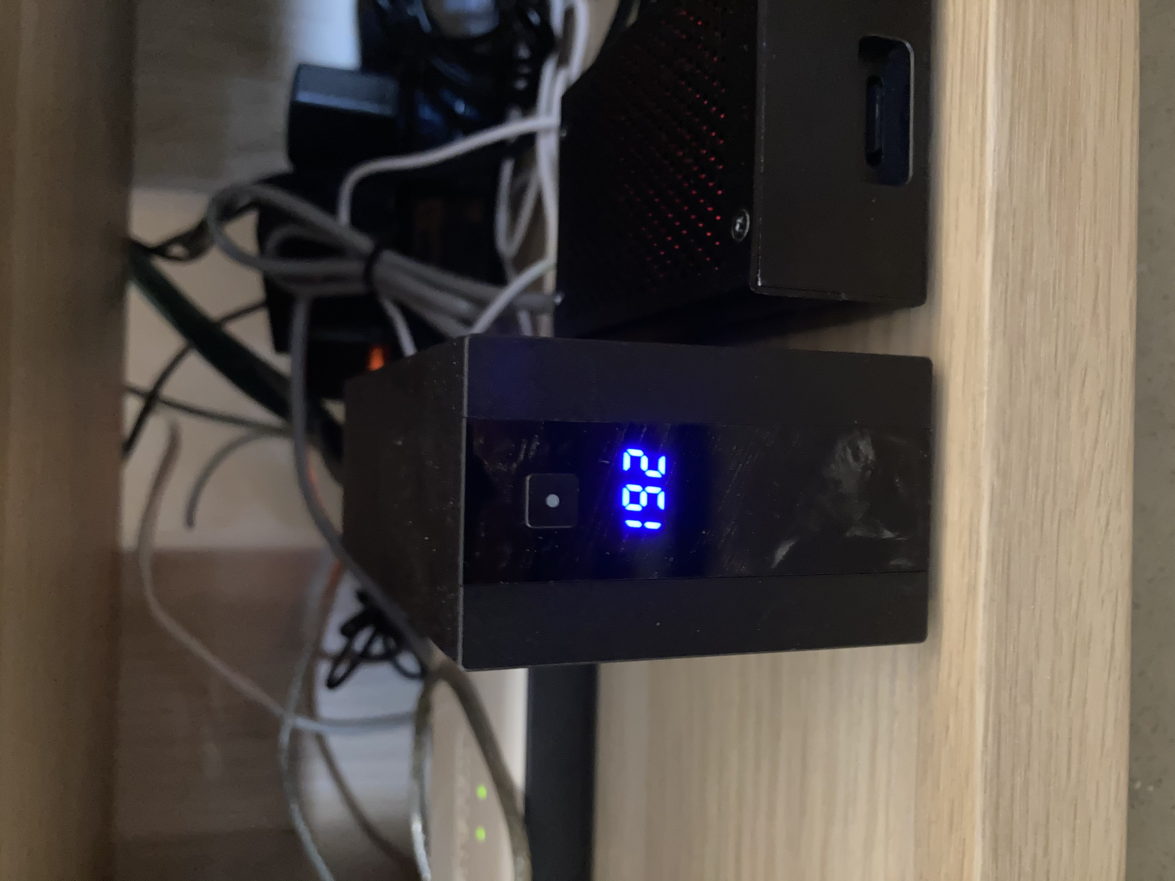

Native 24/192 met volumio en smsl sanskrit dac vanuit Qobuz. Nadeel van MQA is dat dit ook lossy kan zijn dus geen tidal voor mij.

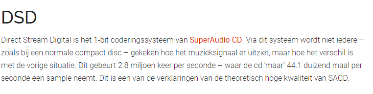

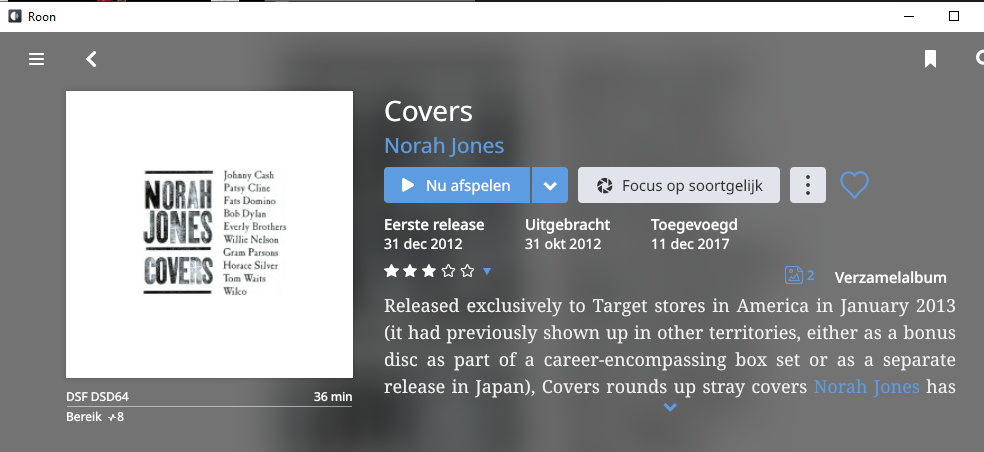

Normaal is de duiding Native gebruikt voor Super Audio opnames, en dat zijn dan 1 bit bestanden met de extensie .dsf of .dff :think: https://www.nativedsd.com/about/
Daar heb je dus een DAC nodig die dit goed verwerkt, en bij de R2R ladder DAC die ik gebruik, is het dan dat het omgezet kan worden naar een PCM formaat met 352.8 kHz en 24 bits, dat kan door de serversoftware, maar ook door de DAC zelf. Dit kan via de USB aansluiting.
Dan spreken we over een DXD formaat.
Kan de DAC geen Native bestanden weergeven, of geen USB, en of of de instelling klopt niet, dan zal hij het omzetten via S/PDIF en dat is het max 176.4 kHz en 24 bit. Optische uit/ingang is dan vaak ook beperkt tot 24/96.
Echter bij b.v. een ESS 9018 kan het signaal mits correct aangeleverd dan naar een veel hogere frequentie worden afgespeeld. Native.....!!
