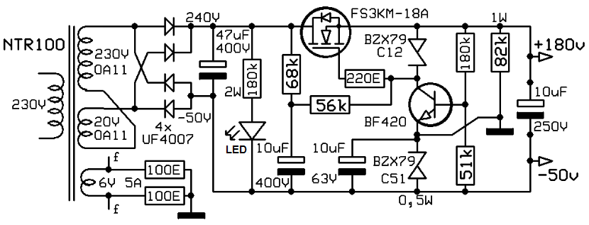

Eigenlijk zonde van die TT trafo.
Wel genoeg gloeistroom en een 180v gaat ook wel lukken maar de -50v niet.
Hebben we in ieder geval een mooie gloeitrafo :lol:

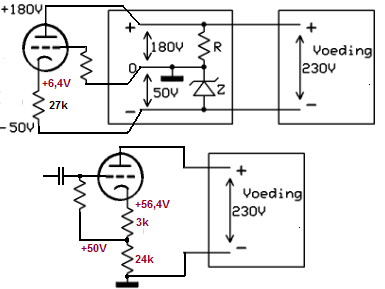

Er loopt wel anode stroom. Waar komt die dan vandaan?
Re: buizen correctie toonregeling voor hoog en laag bij 78 toeren platen
douwebakker schreef:
De schakeling wordt gevoed met 230V.Van de 50V wordt geen stroom verbruikt, zitten enkel roosters aan.
Min 50V - kathodeweerstand - buis - anode - plus 180V. :dank:
douwebakker
Berichten: 2173
Locatie: Vledder Drenthe
Bericht door douwebakker »
Min 50V - kathodeweerstand - buis - anode - plus 180V. :dank: stroom.png Anne
Kun je het een beetje duidelijker uitleggen Anne.
Er gaat ook roosterstroom lopen.
Waarom is dit ineens zo moeilijk :?
Bij de kangoeroefasedraaier met het rooster aan de anode van de vorige buis hoorde ik ook niemand moeilijk doen :-s
Stroom door de buis, kathode gaat naar positief.
Dat houdt op als de kathode hoger komt dan het rooster zodat er voldoende negatieve spanning tov de kathode op het rooster komt.
Een plaatje :D
Berichten: 36761
Hmmm kangoeroes die moeilijk doen, roosterstroom? En dat allemaal om een 78 toerenplaatje af te spelen :think: :relax:

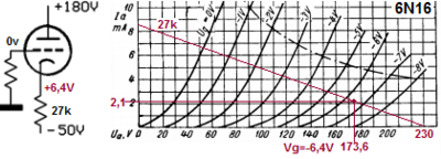

Een plaatje :D stroom.png Anne
Het zou zo maar kunnen dat ik degene was die moeilijk deed bij de fasedraaier, maar het gaat in dit geval even over de stroom. Jij beweerde in een eerdere post dat er geen stroom door de kathode loopt. In het bijgaande tekeningetje zie je toch zelf ook dat er 2,1 mA loopt.
hier
Klopt toch ? Er staat niet min50V, is de 50V vanaf de -50V (=-230V van de voeding) !
De 50V kring, -50V - voeding - massa is stroomloos, behalve de zenerstroom.
hier
Laat maar Anne, ik begrijp werkelijk niet wat en hoe je het bedoelt. Er staat over het geheel een spanning van 230 + 50 V . Dat is totaal 280V. Er loopt een stroom van 2,1 mA. De 230V voeding levert 483 mW en de 50V voeding 105 mW. Dat maakt samen 588 mW voor die ene schakeling. Beide voedingen leveren een deel van het vermogen en leveren dus ook de stroom. Maar misschien praten we gewoon langs elkaar. Anders zou ik het ook niet meer weten.
Laatste poging :-s , ik geeft 't niet zo gauw op :sure: :lol:
Twee manieren om 't zelfde te bereiken.
Zonder die -50V heb je bij elke kathodevolger een extra weerstand en een koppel-C nodig.
Met die -50V verschuif je de massa zodat het rooster en de massa op hetzelfde potentiaal zitten, geen koppel-C nodig en een weerstand minder.En dat voor 6 kathodevolgers :D
Geeft ook een stabielere instelling (geen kathodeweerstand om de negatieve roosterspanning in te stellen) je kunt er zo een andere buis in zetten, de stroom wordt bijna volledig bepaald door die 50V.

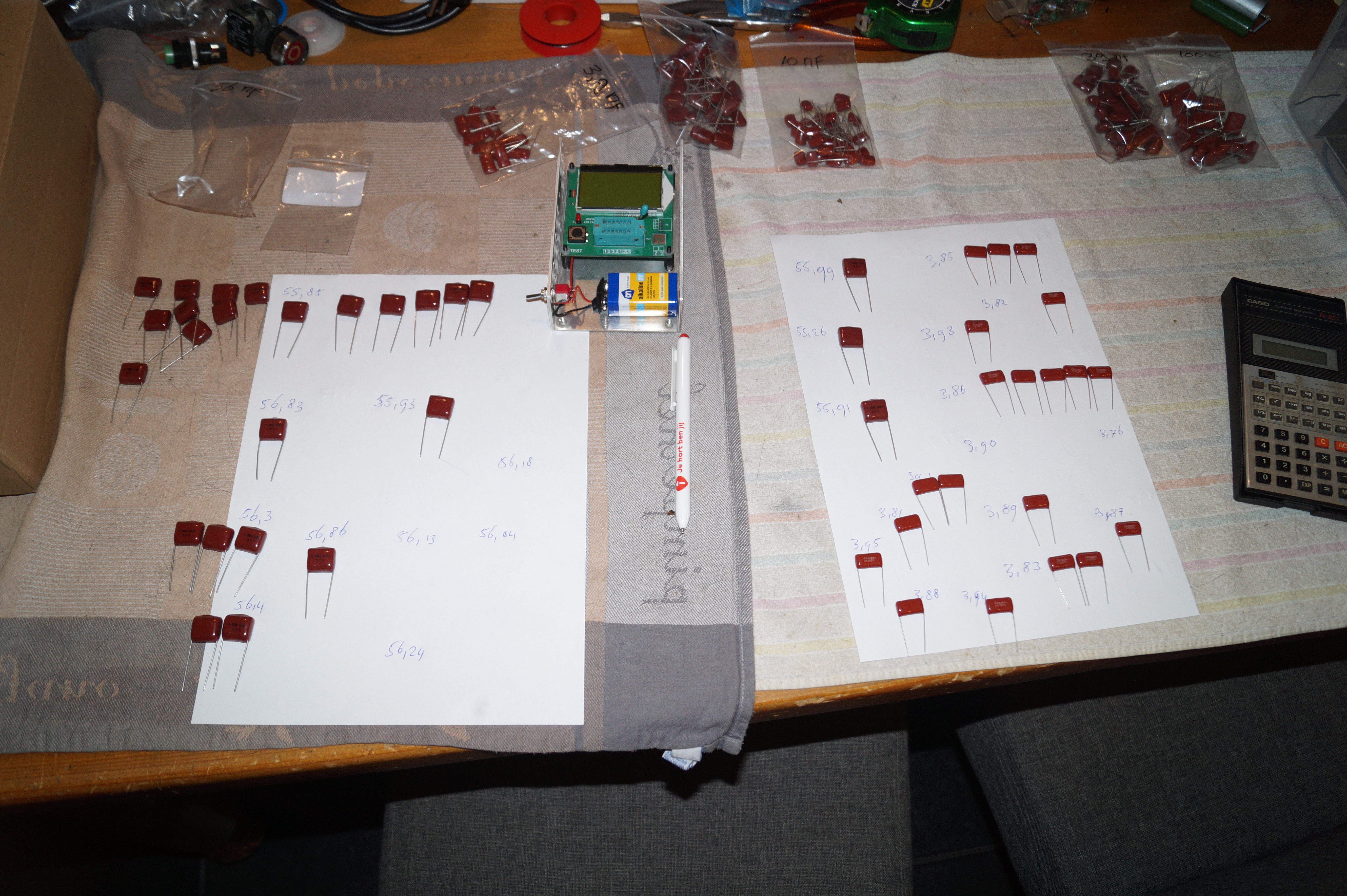

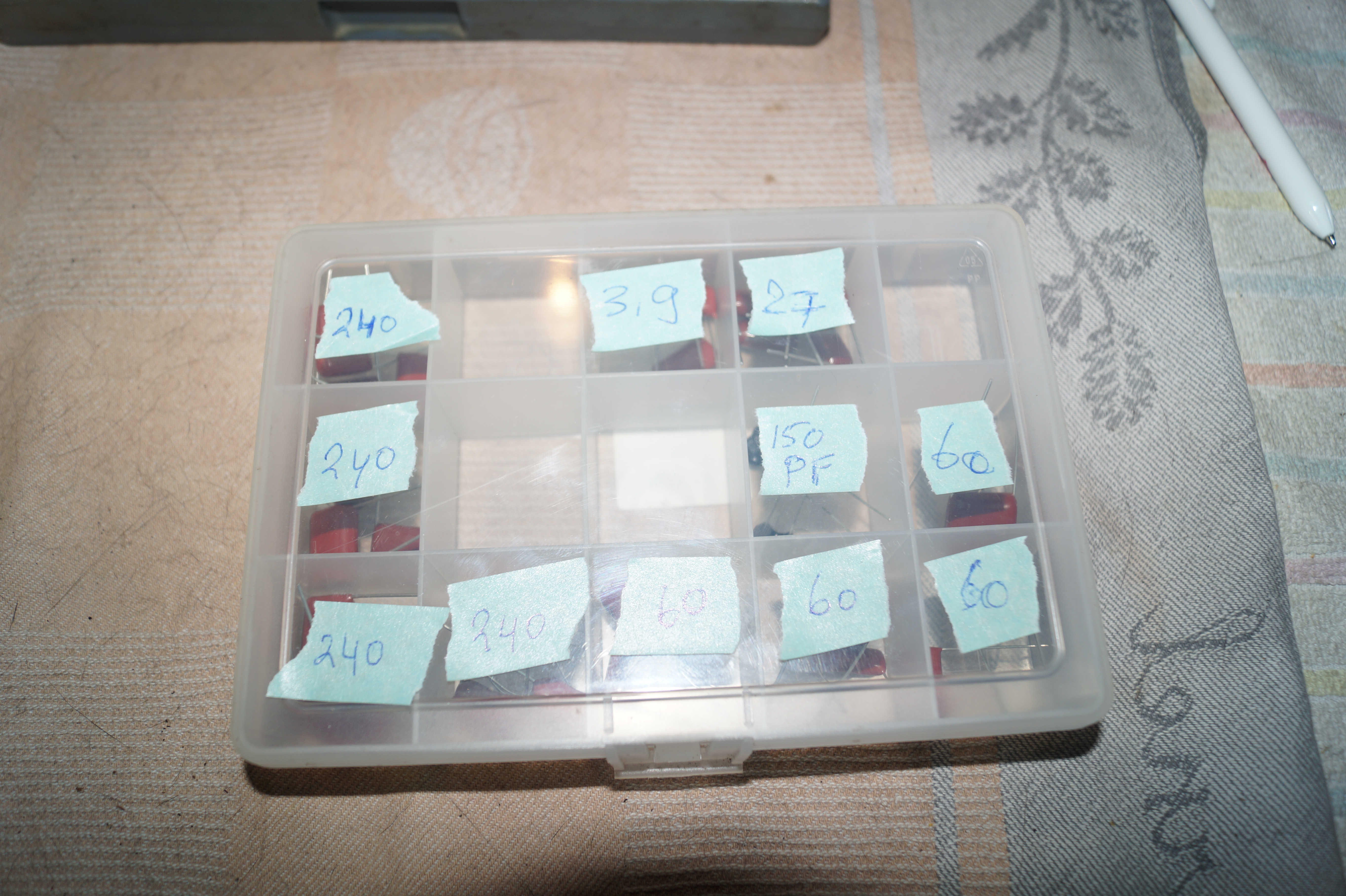

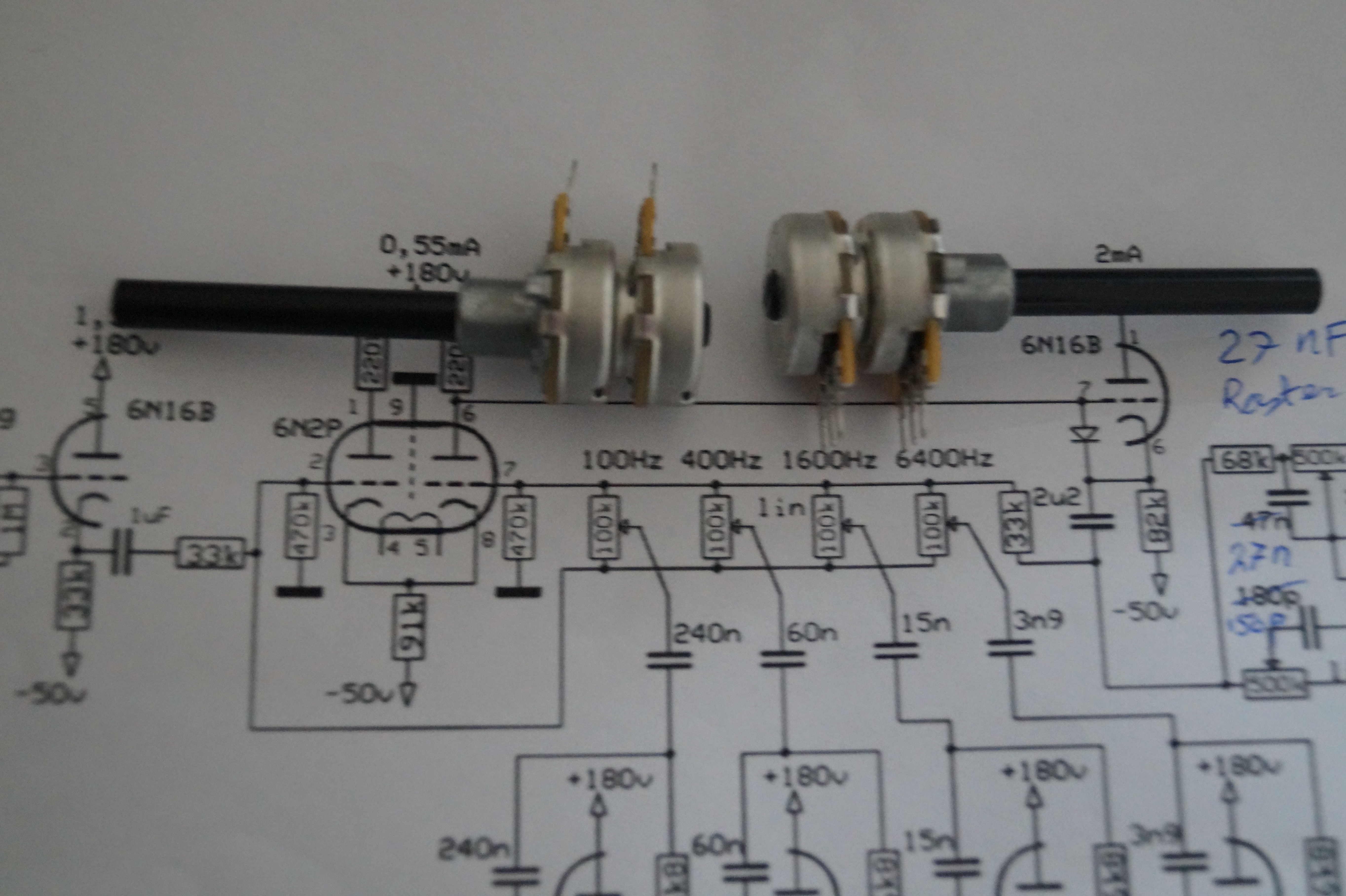

Nog een vraagje,voordat ik de potmeters verkeerd om zet.
Gezien de condensatoren die ik had besteld niet in de buurt komen van de gewenste waarde,ga ik ze samenstellen.
De ene helft komt onder de print en de andere helft op de potmeter print .
Als de potmeters gemonteerd worden zoals de tekening,wijst de spindel dan naar rechts of links?

Als ik snap wat je bedoeld, naar rechts.De potmeters in het schema staan zo getekend dat naar onder verzwakken is en naar boven versterken.

Bedankt Anne,
Nee, de rest wijkt ook te veel af,stel wel wat samen.

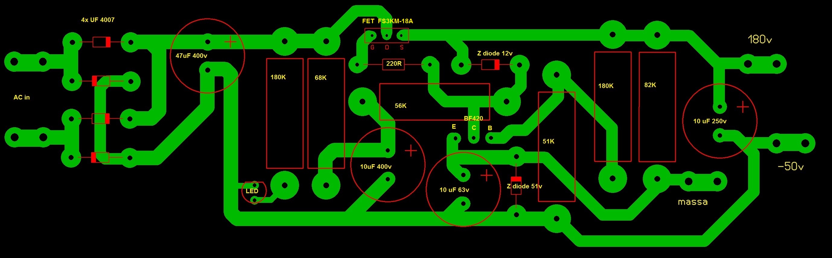

Dan de voeding van Anne omzetten in een lay-out
En nog wat printjes voor de condensatoren.
Morgen de etsbak maar even opstarten. :D

Je ben nogal bezig :shock: Zo nauw komt 't niet met die condensators. De regelingen zitten een faktor 4 uit elkaar, of het 100 - 400 - 1600Hz is of 90 - 420 -1500Hz is, een beetje schuiven maakt dan eigenlijk niet uit.

democles schreef:
Even wat samenstellen :-k
Het worden weer mooie printen. Mij is het nog steeds niet gelukt, maar ik blijf proberen.
