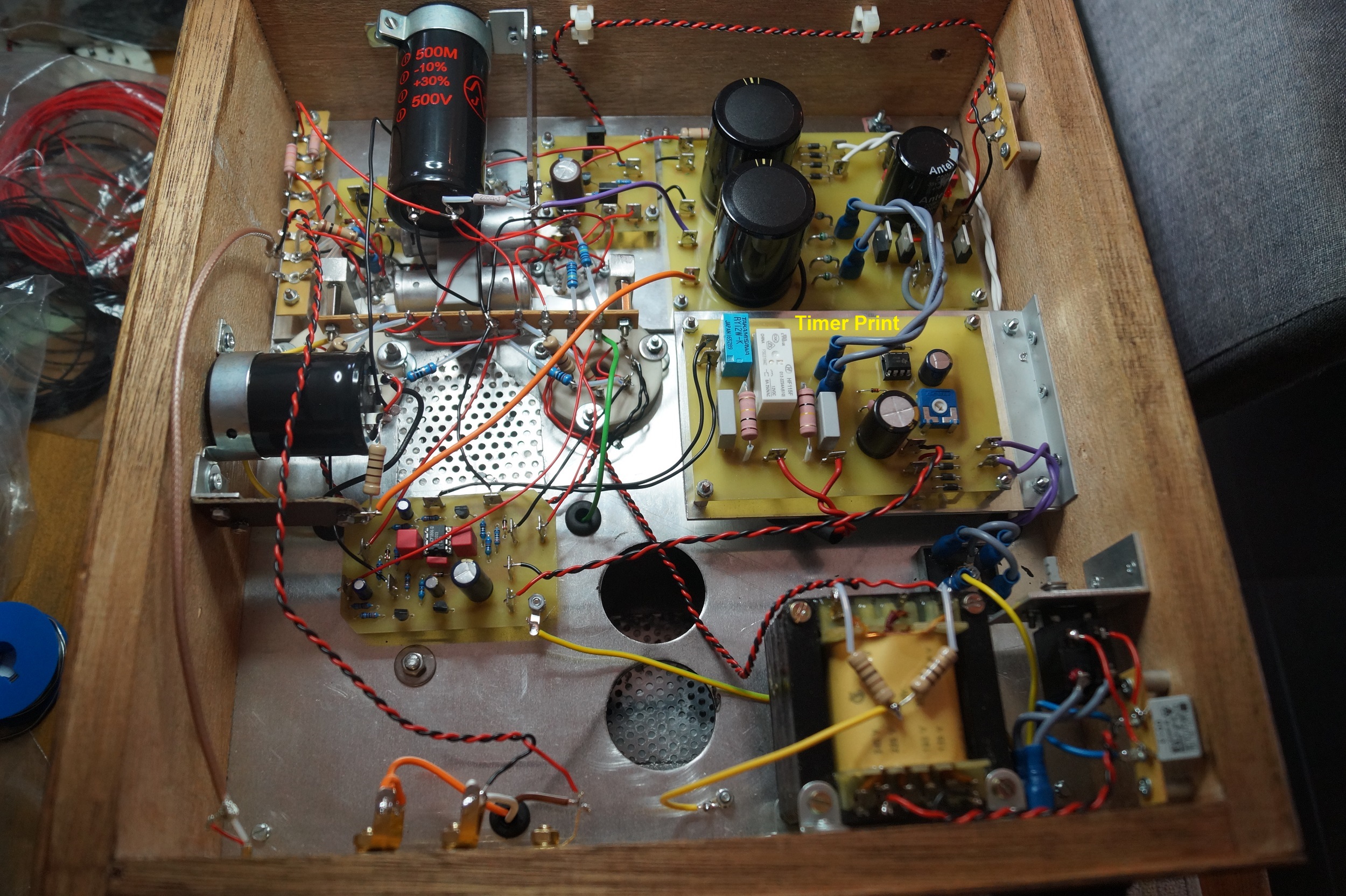

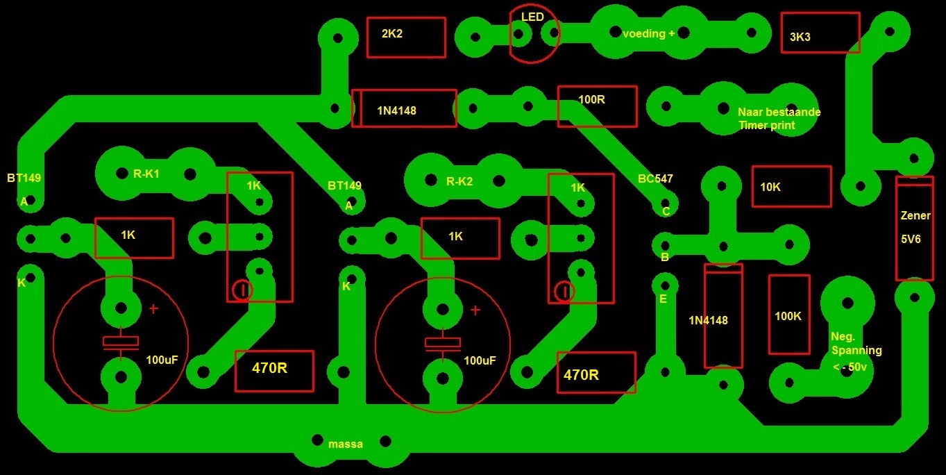

De aanpassing getekend (3,5x7cm),als aanvulling op een bestaande Timerprint in mijn GU-50 mono blokken.
Heb ruimte zat om het er bij te knutselen :lol:

Het printje bekeken en daar zie ik 1k tussen trimpot en massa.Blijkt dat het idd ook zo in 't schema staat.Ik heb dus zitten knoeien :oops:
Eerst gedacht, met de automaat het bij ong 1,2V max kathodespanning te houden (dubbel van de ruststroom) en dus geen potje maar een spanningsdeler met twee keer 1k.Heb ik wel weer de trimpot er terug in getekend en vergeten de weerstand ook weer terug te zetten.Met de trimpot zou die weerstand weer 470Ω mogen zijn anders is er niks te regelen, potje altijd op max.

Tja :-k wilde de afslag zo wie zo bij 1v.
Tekeningen veranderd naar 470R weerstanden!

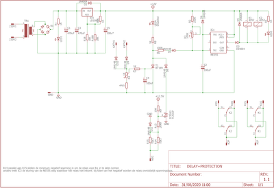

Ipv de diodes te veranderen, gewoon instelbaar maken ?

Dag Anne, even een vraagje over de schakeling. Als je de thyristor in geleiding wil brengen is er op de gate minimaal een spanning nodig van 0.7V. Over de dioden D9 en D10 valt ook nog een spanning van 0.7V. Bij een kathode weerstand van 10 ohm moet dan minimaal 150mA lopen om de thyristor in geleiding te brengen. Is het dan niet verstandiger om toch 2 thyristoren te gebruiken? Dan kun je vanaf 70 mA instellen.
Re: Beveiliging tegen te grote stroom in je eindbuizen
Het gaat wel om een klasse AB versterker.In rust, met de automaat, komt er 0,6V op de kathode.Maar, in tegenstelling met klasse A waarbij de stroom nauwelijks verandert, loopt de gemiddelde stroom bij wat uitsturing flink op.Als je dan op 70mA max regelt slaat de boel af bij wat herrie (buren blij :lol: ).Ik denk dat die 150mA niks teveel is.

V4lve Lover schreef:
Een tweede BT149 zag ik een beetje tegenop, met de diode gating kan je het instelpunt van de overcurrent thyristor varieren door voor de diodes een zener van bijv 1V te nemen, dan moet je wel een beetje opletten hoe je deze monteert.
Ik ga ervanuit dat de boel gewoon ingesteld kan worden door keuze van de diode. Een BAV21 heeft ongeveer 680mV voorwaarts wil je 20mA lagere triggering pak je simpelweg een BAT diode.
De printen zijn besteld, ik heb er 5 over voor degene die met dit circuit aan de gang willen, de prijs daarvoor is €3 per stuk, een deel van de onderdelen kan hier uit de bakjes geleverd worden.
