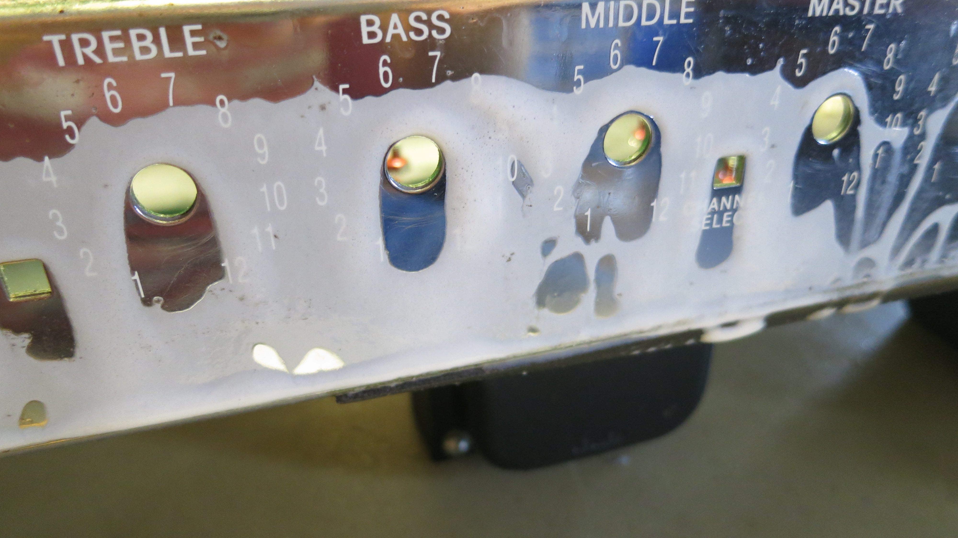

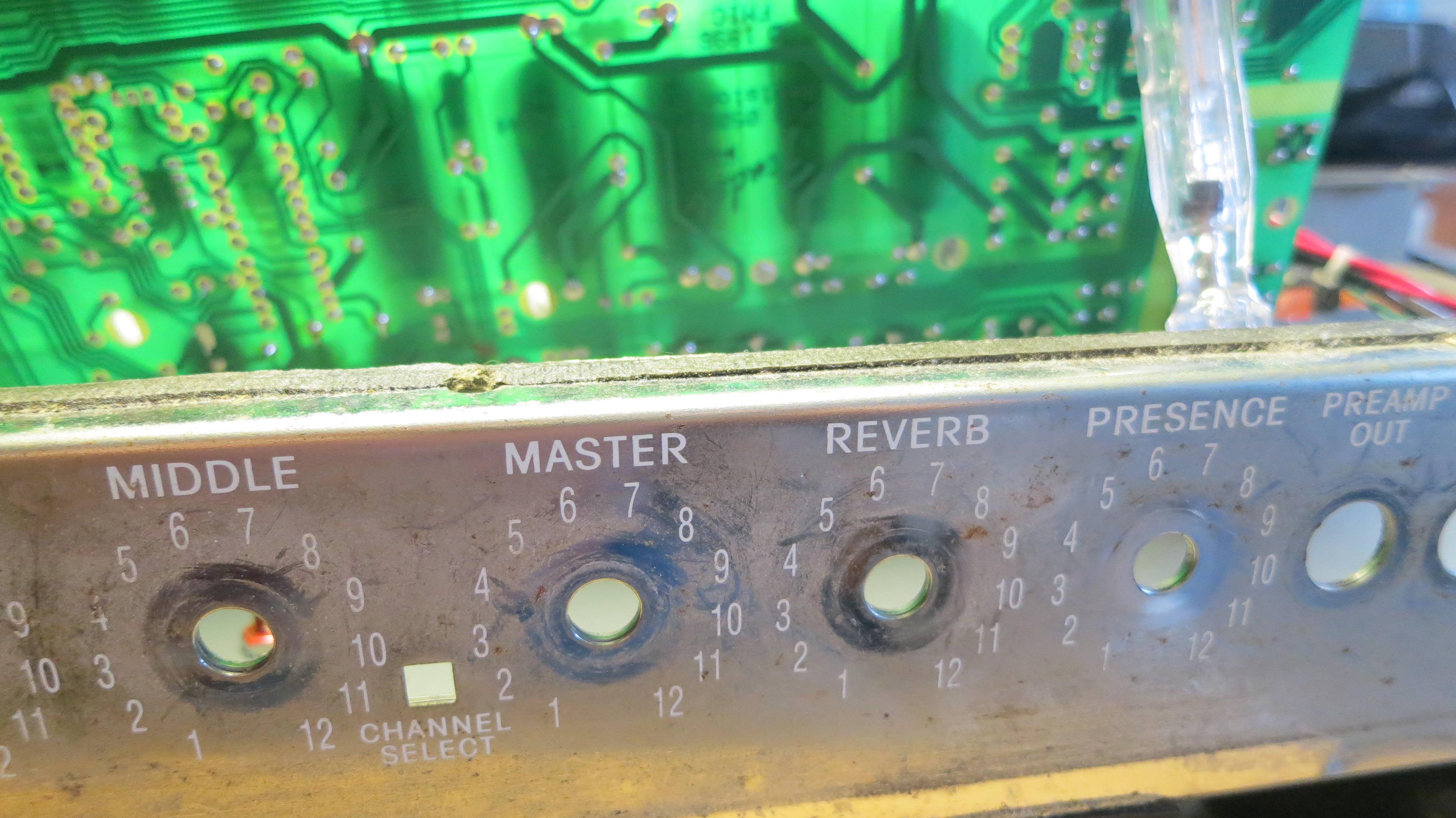

Jack chassis delen vervangen, potmeters vervangen (zijn binnen gekomen), knopjes in de -net-aangeschafte ultrasoonreiniger schoongemaak. 20 jaar zorgvuldig opgespaarde rock 'n roll van het frontje verwijderd nu deze toch vrij ligt. Ik weet niet of de eigenaar daar blij mee is, ik wel :mrgreen: Potmeters verwijderen ging vrij eenvoudig, ben er voorzichtig mee omdat je zo een padje op de print sloopt. Eerst met litze de meeste tin verwijderen, dan hete lucht erop en dan haal je 'm er zo af.
Nog even naar de bias gekeken van de eindbuizen, staat nog goed. Wat mij betreft is het klaar, tenminste wat ik met toongenerator, dummyload en scoop kan zien. Ik ga 'm terugbouwen in het cabinet, en als de eigenaar langskomt met gitaar kunnen we een praktijk testje doen. Ik vind het volume wel wat vreemd regelen, loopt relatief snel op tov een Hifi versterker. Maar goed, ik weet niet hoe ik een gitaarelement moet zien, de praktijk test zal het uitwijzen. Zit in elk geval wel een logaritmische pot in, geen linear, dat zit zeker goed. We gaan het meemaken :relax:
Dat heb je zo met restauraties, ziet er te nieuw uit, kan niet echt zijn :shock: :lol:

Nooit zo'n hetelucht ding gehad,lijkt me nogal gevaarlijk voor je vingers.Van een soldeerbout zie je waar ie is en waar je dus beter geen vinger steekt, maar hete lucht 8-[ .
Nee die lucht is plaatselijk, geen oven oid. Een 'pen' waar hete lucht uitkomt. Zeker op het laatst als zoals hier de potmeter eruit moet geen fysiek contact meer, grotere kans dat de padjes het overleven. Eerst dus de meeste tin met litze verwijderen, daarna lucht en valt 'ie er zo uit.

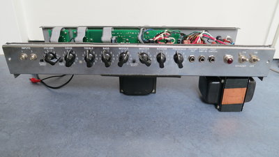

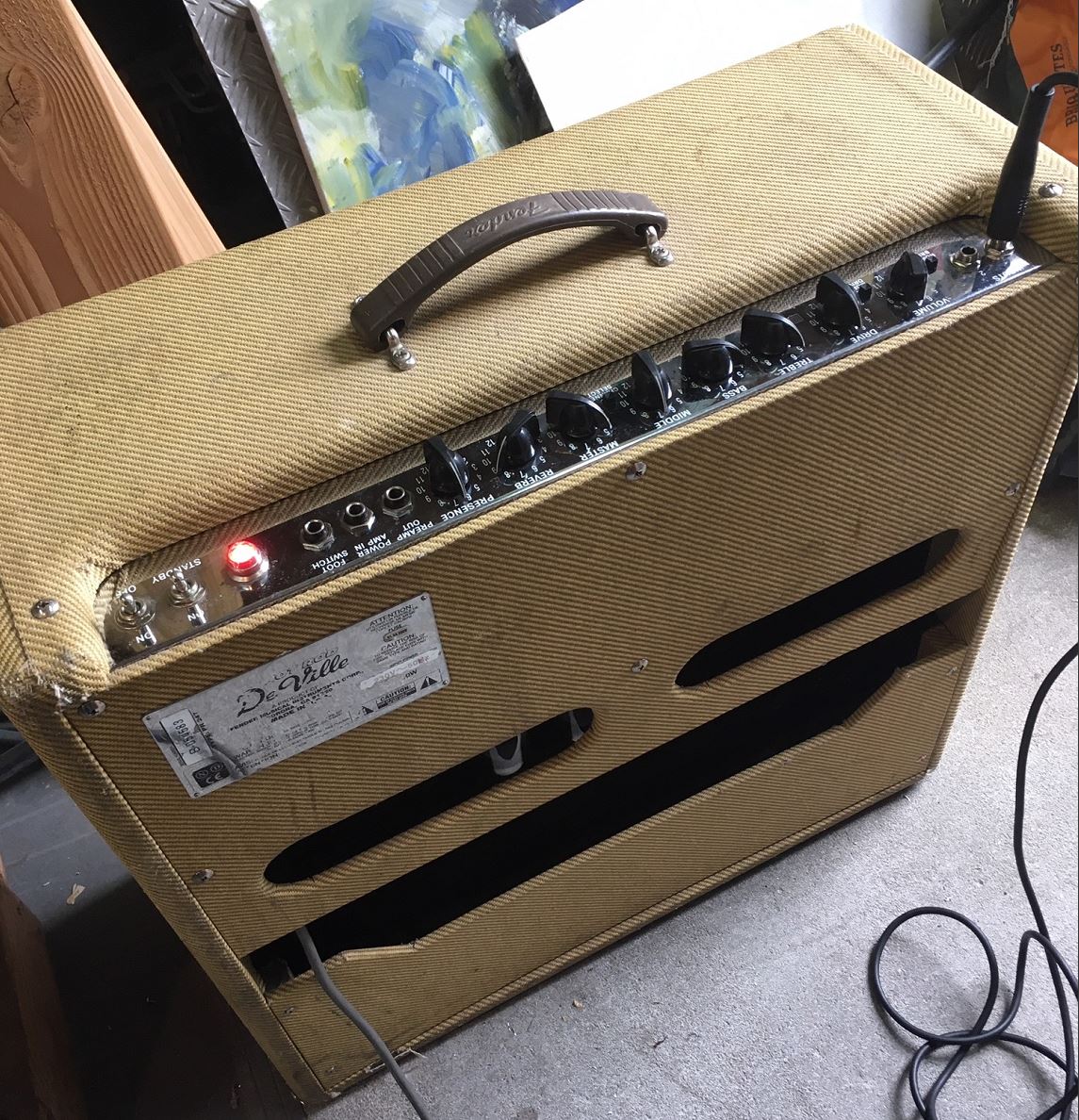

En de boel weer in elkaar geschroefd.
Kast steekt wel een beetje af bij het frontje, moet maar snel een glas :beer: overheen. Even een jack kabel ingeplugd, geen gitaar om 'm even te proberen, maar als ik met de vingers aan de stekker zit wil dat wel herrie geven met 4 stuks 10" woofers op 60W :mrgreen: dit was in m'n werkplaatsje, vogels in de tuin zijn wel pleitte nu.
M'n collega is nog met vakantie volgens mij, als 'ie terug is kunnen we de gitaar inpluggen en proberen.
Re: Restauratie Fender Hot Rod Deville
Zonde van 't bier :-& en van het opknapwerk :goedzo:
Misschien de kast ook een beurt geven ? :hide:
Berichten: 15170
Wel even over gedacht, maar als de eigenaar dat belangrijk vindt mag 'ie dat zelf doen :D Schoonmaken, ding gaat toch weer de kofferbak in - kofferbak uit, op podia etc. Misschien als 'ie ergens thuis zou komen te staan, in een studio oid dat het de moeite zou lonen. Of de stof vervangen, maar die zal gelijmd zitten op de kast.... nee, vond de versterker zelf leuk om te doen, hij is - als het goed is - elektrisch weer helemaal in orde.

M'n klega is langs geweest om te testen, hij is er helemaal happy mee, de DeVille is goed bevonden. Al te lang gespeeld met krakende potmeters en gare chassisdelen, voordat de fasedraaier het begaf en er helemaal geen geluid meer uit kwam. Net op tijd voor de eerste repetitie morgenavond :D

Gelukkig heb je de kast niet aangepakt, zou zonde zijn van de moeite, is zo weer vuil met een schoen erop. :lol:

Ja die buitenkant laten we maar zo, niks meer aan doen :rofl:
