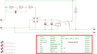

fred64 schreef:Bedankt voor het aanbod satefan. Om toch maar knoop door te hakken ga ik voor dit. Maar dan 4x 10 Ohm, 10 watt, i.p.v. 1x 68 Ohm.

Eindelijk witte rook, nou ja: Er zit wel een addertje onder het gras bij zowel de uitverkoren schakeling als bij de Anne/Bert oplossing: Het relais schakelt bij de minimale schakelspanning er van. Het gevolg is dat het relais dan erg langzaam schakelt. Dat is niet bevorderlijk voor de levensduur van de contacten. Zeker bij inductieve lasten als een trafo! Dergelijke relais willen schakelen bij minstens de nominale spoelspanning. Beter is dus een schakeling met een schmitt trigger of thyristortje om het relais te schakelen. De elegantie van Anne zijn schakeling is wel dat het wacht met inschakelen op het opladen van de elco's.

Dan zou deze beter zijn, viewtopic.php?f=7&t=28521&start=47Pjotr schreef:Het gevolg is dat het relais dan erg langzaam schakelt. Dat is niet bevorderlijk voor de levensduur van de contacten. Zeker bij inductieve lasten als een trafo! Dergelijke relais willen schakelen bij minstens de nominale spoelspanning. Beter is dus een schakeling met een schmitt trigger of thyristortje om het relais te schakelen.
En dan R4 vervangen door ntc(s).
Re: Enkele of dubbele soft start nodig?
Yup, en R2 vervangen door een zener van 24V in serie met 1K. Het stuurschakelingetje zelf dan aansluiten parallel aan de trafo. Dus achter de begrenzingsweerstanden. De elco kan dan een stuk kleiner 220uF - 470uF. Voor C1 dan een X1 of X2 condensator nemen. Gewone 400V overleven meestal de spikes op het net niet. Thyristortje gewoon een TO92: BT169 of TS110 o.z.i.

Hoi allen,
Misschien toch maar werken met NTC. Hoe kan ik die integreren in het door mij geposte schakeling. Moet er ook nog een aanpassing gedaan worden om het relais "netjes "te laten schakelen?
gr. Fred
gr. Fred

Hoe groot zijn die trafo's eigenlijk die je er aan wilt hangen?
Pjotr schreef:Hoe groot zijn die trafo's eigenlijk die je er aan wilt hangen?
fred64 schreef:Ik ga 2x 300va ringkernen gebruiken. 1 soft start voldoende om aan de uitgang de 2 trafo's parallel te schakelen aan het net, of is het verstandig om elke trafo apart van een soft start te voorzien, dus ook apart aansluiten op netspanning?

Ohhhhhhhh... dan zou ik er gewoon 4x 100 ohm 5W draadgewonden parallel voor gebruiken
4x 100 ohm parallel. Ja kan, al is dat schema waar Anne naar wees met die thyristor beter. Voor die thyristor kun je een BT 169 nemen (2 kwartjes bij EOO).
