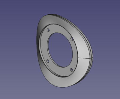

met 22mm tweeter zonder waveguide toch?
25mm textile dome. Deze zit op een cilindervormige baffle (200mm diameter) gemonteerd middels een zelfgemaakte waveguide:

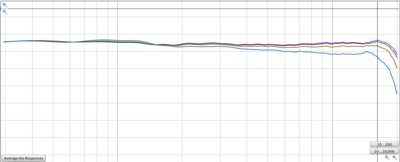

De vorm en hellingen van de waveguide zijn zorgvuldig gekozen om de afstraling te optimaliseren, tot 15khz binnen -5dB op 45 graden off axis.
