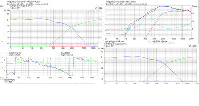

Hier een eerste gooi:
Nu eens een wat flauwere flank proberen....
Edit: gelukt
Niet perse eerste orde, maar wel flauwe flanken en een grote overlap. Optelling 6dB op overgang

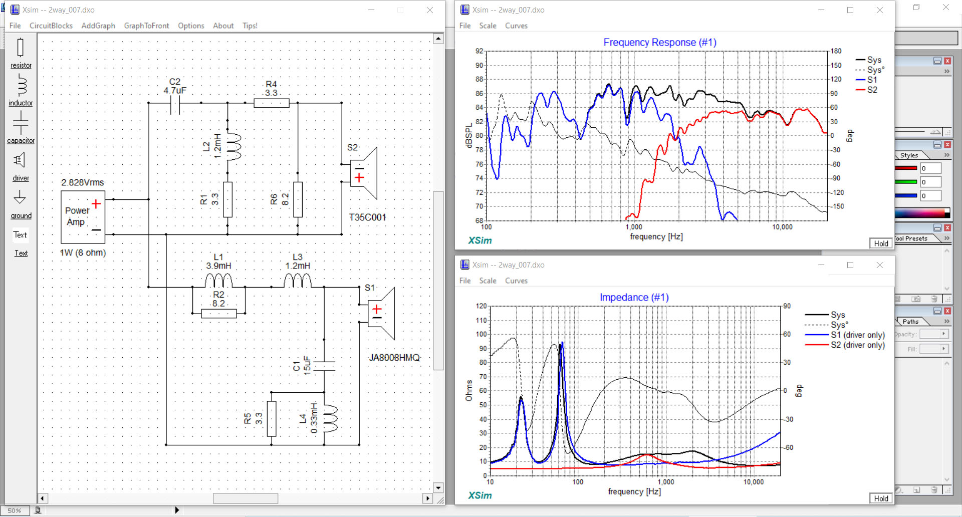

Inmiddels is er, mede door de enthousiaste inbreng van Wouter, hier wat vooruitgang geboekt. Gezien de gebruikte drivers en hun breedbandige karakter leek een 1e orde filter hier op z'n plaats, onderstaand de eerste opzet hiervoor. Er moet nog wat geschaafd worden, en wellicht wordt het uiteindelijk toch een hogere orde, maar dit klinkt al heel lekker. In de bijlages ook de frd/zma files voor de gebruikte metingen in de simulatie voor degenen die het leuk vinden om een voorstel te doen voor een alternatief filter.

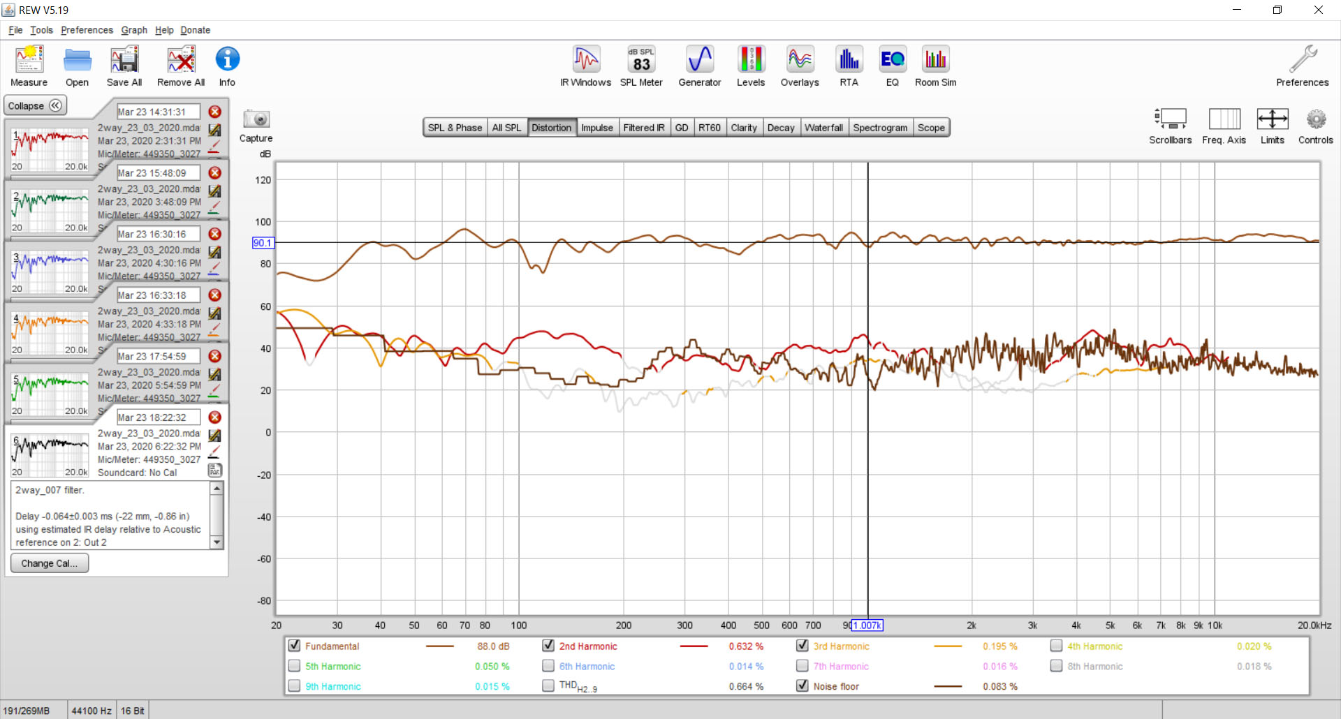

had je ook vervorming gemeten?
Re: Nog een project ...
Ruim 40dB onder afspeelnivo voor 2e en 3e harmonische, 4e en hoger lagen daar weer 15-20dB onder.

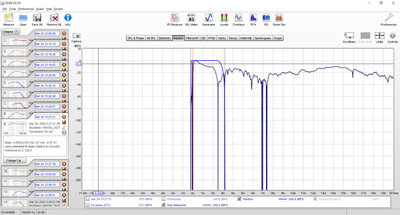

Kun je ook de meting (van de complete luidspreker) delen zonder de reflecties mee te nemen in de response? Of de MDAT ook delen? Altijd leuk om metingen van andere systemen te bestuderen.

Als mij vertelt hoe ik de reflecties weg kan poetsen dan hoor ik het graag.

Door het meetvenster aan te passen in de impulse-response window. Je kan dan niet meer zo laag meten, maar je krijgt wel meer inzicht in de speaker-response ipv de kamer-response. Feitelijk ben je nu met name het laatste aan het meten.

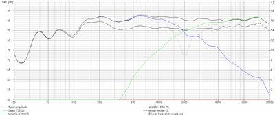

Plaatje:

Komt bij mij niets zinnigs uit?
