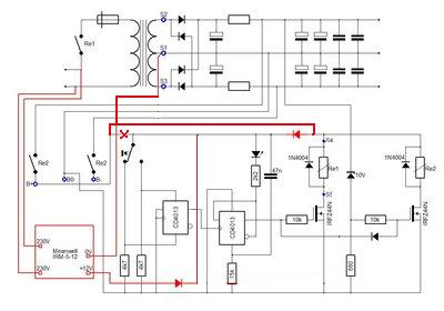

De inschakelstroom wordt beperkt door de capaciteit van de trafo en de weerstand tussen de eerste en de rest van de elco's. In een proefopstelling met toch wel dikke elco's (47000u 4x) komt de versterker geluidloos op.
Zowel de positieve als de negatieve kant van de accu wordt parallel aan de accu's geschakeld als de spanning over de tweede serie elco's is gestegen tot 13,2V. Er zal dan wel wat stroom gaan lopen maar dat zal vrij beperkt zijn aangezien de spanning op de accu's dan ook zoiets is.
Je hebt gelijk over de set-reset.. de 7474 waar ik het eerst mee uittestte heeft namelijk wel een geïnverteerde ingang, teveel 1 op 1 overgenomen.. zal het even aanpassen. (is gedaan ondertussen..)
In het schema moet het circuitje beneden ook nog gevoed worden uit de positieve accu.. Met het standby stroomverbruik van die 4013 zal de accu niet binnen een paar dagen leeg zijn.. En zo wel, dan schakelt de versterker gewoon niet aan en weet je dat je even de accu moet laden..
Het is in principe ook zo dat als je de versterker uit zet, dat je dan de pluggen voor de voeding en de accu's gewoon kan trekken of vast zetten zonder vonken..
Wel voorzichtig want op de accu's blijft natuurlijk spanning staan, dus de vorken mogen elkaar niet raken..
Kees
Re: Hoe klinkt de Hiraga Le Monstre (8W) ???
De capaciteit van de trafo ? Schakel je eerst de netstroom in en dan de accus erbij ?
Dan is er idd niks mis, maar dan zie ik 't nut niet van zo'n dik pak elcos.
Iets anders, moet er geen reset bij de 4013, anders weet je niet in welke stand de boel opkomt.

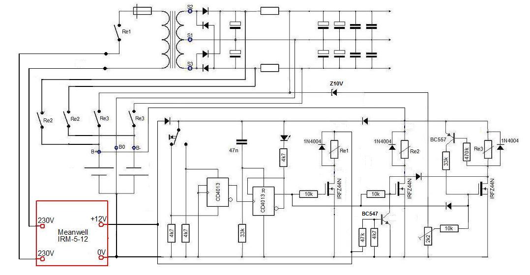

Re: het bouwen van Hiraga Le Monstre (8W)
audiomanics schreef:
Het accu-relais zal dan alleen nodeloos gaan schakelen..
Dat is dan weer zo op te lossen,
Dat schakelen via een zener gaat ook wat twijfelachtig, geen snelle overgang, niet zo goed voor een relais.
En in twee stappen inschakelen voorkomt grote stroomstoten.
Als de relais twee polen hebben zou het zo kunnen, een met vertraging en een pas als de spanning via de serieweerstanden hoog genoeg is opgelopen.
audiomanics
Berichten: 4575
Locatie: Appelscha
Bericht door audiomanics »
Dat eerste schema zie ik zo niet werken: sowieso krijgt Re1 dan geen spanning via de voeding dus zal de netspanning niet aangeschakeld worden.
Bij de 2e set schema's zie ik dat je een soort versneller gemaakt hebt met die BC557? Als er stroom door de spoel loopt zal deze de Mosfet in verzadiging sturen, zelfs als de gate dan niet meer aangestuurd moet worden zal die BC557 'm gewoon doorlaten gaan.. Re1 zal dan nooit meer afvallen. Even afgezien van de spanning van ca 12V op de gate.. (max Ugs voor de IRFZ44N is ca 20V, dus hij zou 't moeten kunnen hebben)
Waar je ook even rekening mee moet houden is dat over de eerste elco's ruim 17V staat, bij een netspanning van 230V zelfs bijna 18V. Dat is voor zowel de 12V relais als voor de 4013 net wat te veel van het goede.
Met testen die ik gedaan heb met dit stukje schakeling liep er door de spoel van het relais 1ma Bij 13,1V en bij 13,2V was dat meteen 80mA waarbij het relais toch met een redelijke tik inklapte.. Dat lijkt me steil genoeg..
Enige wat ik zou kunnen bedenken is dat als de accuspanning dusdanig laag is dat de spanning daardoor weer onder de 13V zou zakken, dat het relais dan meteen weer zou afvallen.. Dat moet in de praktijk nog blijken of de elco's in combinatie met de kabelweerstand dat niet opvangen.
Als de verschillen niet te groot zijn, zijn de stromen ook meestal niet zo groot dat die spanning meteen weer indondert.. Eventueel een klein rc-netwerkje met keerdiode zou dat kunnen tegen gaan.. Anders eens nadenken over een eenvoudige Schmitt-trigger.
Nog wel een leuk dingetje erbij:
Stel dat ik die 12V voeding permanent zou inbouwen, dan wordt, als de accu's aangesloten zijn, de positieve accu geladen. Nu kan ik kijken of meneer Meanwell (of andere) ook dergelijke kleine compacte voedingen heeft die zowel + als - 12V geven of een circuitje bedenken dat van die +12V ook netjes -12V maakt.. Voor een volle accu is die spanning wat te laag, maar hij komt er in ieder geval niet onder.. De diode aan de uitgang van die voeding zal er in ieder geval voor zorgen dat de voeding die hogere spanning niet terug krijgt.. (ik heb 3A diodes met een Vf van 230mV, dus over de spanningsval over de diode hoef ik me ook al geen zorgen te maken… niet echt, tenminste..)
Kees

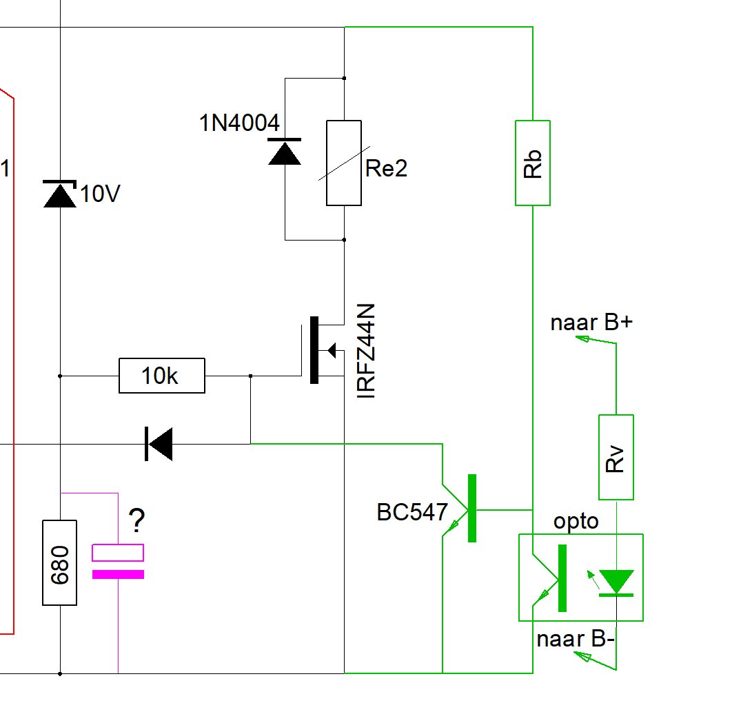

Accu relais disable:
Rv moet zo groot worden dat bij aangesloten accu's de IRFZ nog gewoon schakelt, Rb moet zo groot worden dat de BC547 (of eventueel een darlington), afhankelijk van het gekozen type (hfe..) de IRFZ gedisabled wordt als er geen spanning tussen B+ en B- staat.
Paarse elco is experimenteel.. kan klapperen tegen gaan als de accu de spanning in de twee serie elco's te ver om laag trekt, bij inschakelen..
Kees

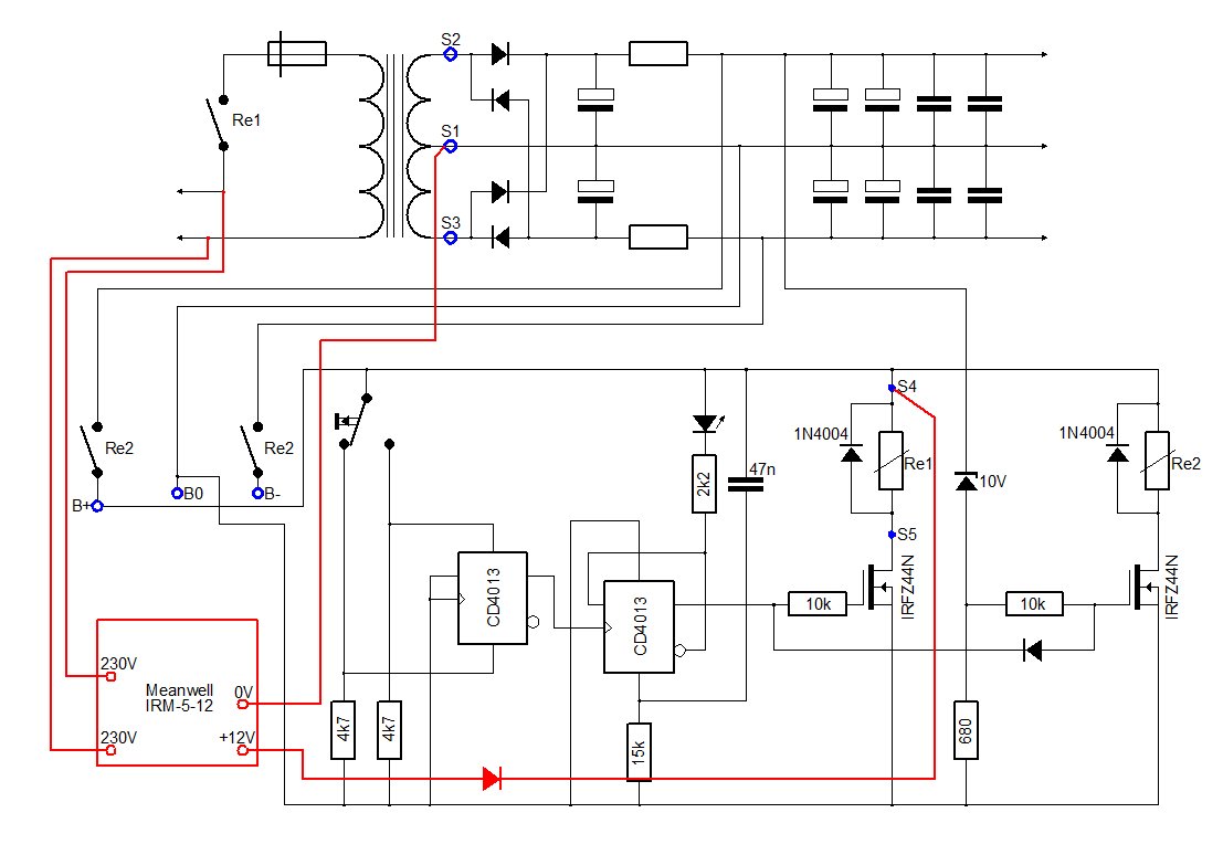

Dat Re1 het net inschakeld had ik gemist.Gedacht dat de schakeling enkel de accu wat voorzichtig in moest schakelen, vandaar m'n tweetraps voorstel.Vergeet dat dan maar.
Dan gewoon de diode een stap verderop.
Heb je met de extra transistor geen last van.
Met een lader eraan loopt de spanning op een 12V accu wel door tot ruim 14V.
audiomanics
Berichten: 4575
Locatie: Appelscha
Ja, dat was 'm... even de diode opschuiven.. printspoortje doorsnijden diode er over, klaar..
Kees

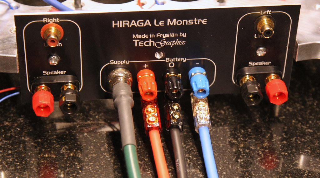

Hoort toch ook bij het concept van Le Monstre? Net als de batterij condensators.
De versterker klonk afgelopen zaterdag al erg veelbelovend op de Frugal hoorn.
