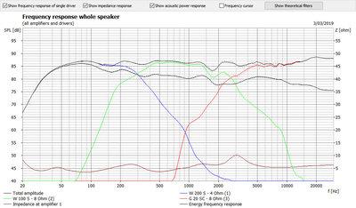

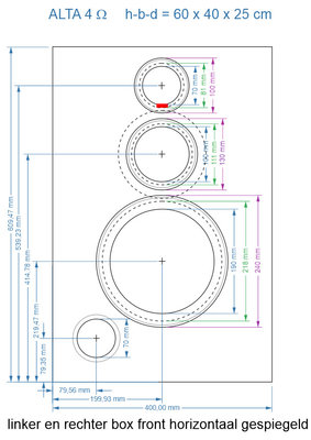

Ik ga proberen ze onder mekaar te krijgen want de hoogte staat vast, de boxen moeten onder een venstertablet staan.
Ik zal dan in elk geval de basreflextube aan de achterkant moeten plaatsen. Maakt het veel uit waar die dan komt staan? ik zou denken ergens in het midden onderaan... of boven achter de tweeter.
Ik tel op tot 49cm hoogte, dus het kan allemaal prima. Je kunt rustig de poort naast een Woofer zetten. Harbeth achtig.

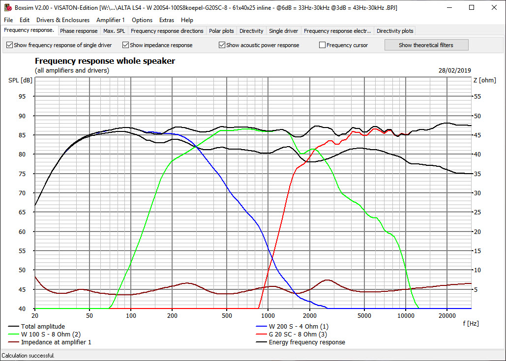

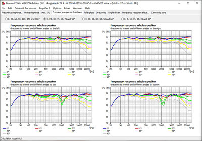

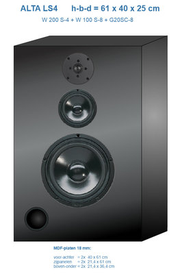

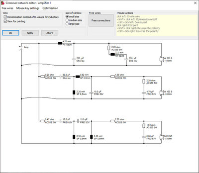

Het is een zware bevalling geweest om te komen tot W200S+W100S(in koepel .8L)+G20SC inline en frequentieweergave @6dB van 32Hz tot 30kHz, welliswaar wat hobbelig, maar ik denk dat ik teveel verwacht had na die mooie rechte weergave met de W130S (maar slechte directions grafieken).
Nu is de directions weergave voor mij heel acceptabel, faseplots zijn ook prima. Wouter had gelijk wat betreft zijn voorkeur voor de W100S.
Als ik W130S en G20SC boven elkaar plaatste had ik direct een serieuze dip van een 3-tal dB tussen 1kHz en 2kHz, en dan stonden ze nog zijdelings van het center vd W200S. Mee in het center, alles inline en poort beneden in de hoek was helemaal niet te doen.
Blijkbaar ontbrak het schema nog:

Een diffractiedip moet niet gecorrigeerd worden in het filter. Jeroen_D legde uit in zijn klassieke 3-weg topic, bij showcase denk ik...

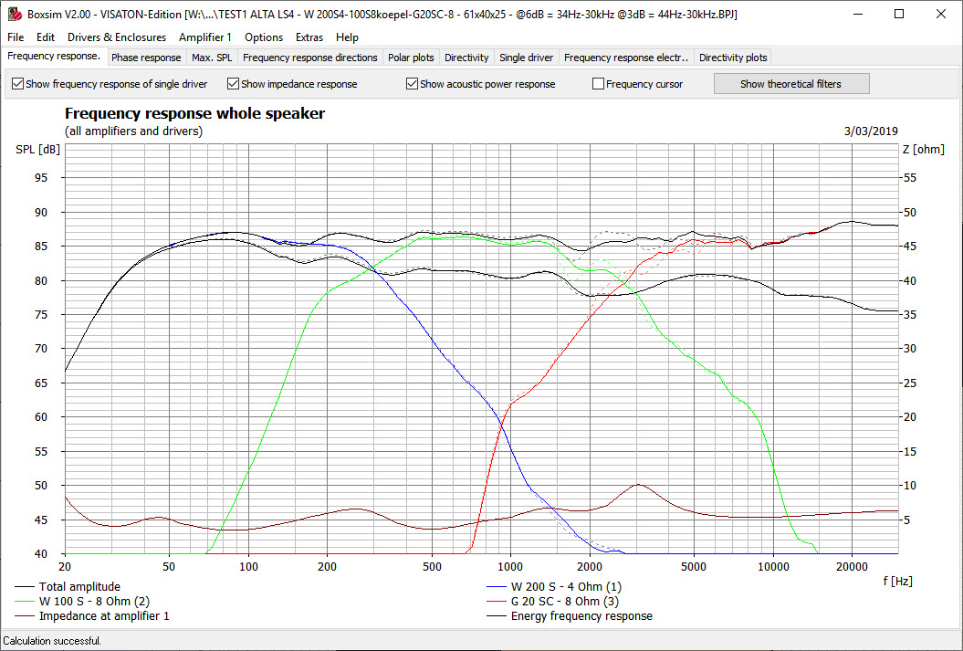

Ik heb nog geoptimaliseerd en verschillende opties geprobeerd betreffende het "inkasten" van de midrange. Ik dacht dat het wel eens beter zou zijn van een omkasting van 10cm diep te maken rond de midrange + tweeter, omdat die er vlak boven staat, er niks van voelt en ik op die manier een volume bereik van 4.2L.
De resultaten waren echt niet merkbaar beter, in tegendeel het beschikbaar volume voor de W200S verminderde en dat was wel te merken.
Dus terug naar de koepels over de W100S van 0.8L (met lichte demping).

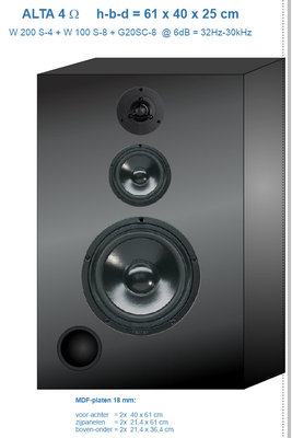

Ik denk dat de optimalisaties goed gelukt zijn voor de reeks van H61xB40x35/30/25 cm en LS = W200S-4 + W100S-8 + G20SC-8.
Volgende resultaten bereikt (met een verhoging van 1 à 2 dB tussen 15 en 30kHz houdt ik geen rekening, ook al kan ik die eventueel verminderen, maar dan vermindert de accoustische weergave evenredig en dat willen we niet)
- - diepte 35cm: @6dB = 28Hz-30kHz @3dB = 40Hz-30kHz
- diepte 30cm: @6dB = 31Hz-30kHz @3dB = 42Hz-30kHz
- diepte 25cm: @6dB = 33Hz-30kHz @3dB = 43Hz-30kHz]

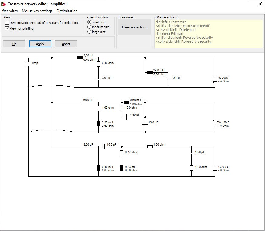

Re: Ontwerpen van LS-boxen met Visaton Boxsim
Dit zijn de grafieken van die box: opbouw: crossover:pappaleo schreef:Het zal best hoorbaar zijn, maar of het nou een wereld van verschil uitmaakt.....
Ik zie geen opslingering. De simulatie ziet er netjes uit.
Werkelijke metingen aan een testkast zullen laten zien in hoeverre de werkelijkheid afwijkt van de simulatie.
Bij het beoordelen van de grafieken wordt geprobeerd de frequentiekarakteristiek te optimaliseren. Dat is dus de akoestische weergave. Datzelfde geldt voor de fase, ook hier kijken we naar de akoestische fase.Willy_61 schreef:Wat ik me soms wel afvraag is: waarom optimaliseren we naar de elektrische frequentieweergave en niet de akoestische?
Met de elektrische filtering wordt dus geprobeerd om de akoestische weergave te optimaliseren.
Bean schreef:Bij het beoordelen van de grafieken wordt geprobeerd de frequentiekarakteristiek te optimaliseren. Dat is dus de akoestische weergave.Willy_61 schreef:Wat ik me soms wel afvraag is: waarom optimaliseren we naar de elektrische frequentieweergave en niet de akoestische?
Wat is dan de "acoustic power response" op de verzamelde grafiek? Ik dacht dat dat de akoestische weergave zou zijn, m.a.w. wat je werkelijk hoort.

De G20SC op 2kHz inzetten met een 3-weg maakt wel dat je die tot de zwakste schakel hebt gemaakt. 2kHz is laag, voor een 3/4" tweeter zonder achter kamer wel erg laag. Gaat op laag volume goed maar kan niet erg luid zonder merkbare vervorming vrees ik.
40 of 43 hz op -3dB is verwaarloosbaar als de roll off verder redelijk vergelijkbaar is. Bij een 4" breedbander in basreflex was 66hz afstemming totaal geen warmte, 63hz was veel fijner. Onder de 60hz blijven heb ik er van geleerd. Bij grote boxen met dieper laag kun je beter letten op de soort afstemming dan op de diepte daarvan.
Met Vas=65, Fs=29 zit je met een vrij losjes opgehangen 8" en met 3,5mm xmax heb je geen SPL monster. Een grote kast met diepe afstemming maakt ongecontroleerd gewapper mogelijk, al zit er bij normale muziek weinig heftige onder 30hz. De Qts van 0.35 maakt hem erg geschikt voor basreflex afstemming, ca de helft van Vas volume, ruim 30 liter dus. Edit: hij gaat niet wapperen vanwege de lage afstemming:
WinISD geeft als ideaal 38,75 liter op en 32,5Hz afstemfrequentie. 32,5 liter vraagt dan 30Hz afstemming om nul opslingering te krijgen.
Maar zelf hanteer ik dat het zwakste punt boven de afstemming, daar waar de woofer het hardste zelf moet doen, niet hoger is dan het gewapper op 20Hz. Bij 30Hz afstemming is de zwakste plek 48Hz, en dat is niet zo slim. Dus, dat gewapper zal wel meevallen met zo'n diepe afstemming.
WinISD laat zien dat bij 45 liter en 35Hz afstemming je even veel conusuitslag hebt op 20 Hz als op het uitslagmaximum boven de poortafstemming, hier @ 49Hz. In de praktijk zal de 0,6dB opslingering bij 48Hz die deze afstemming geeft nauwelijks merkbaar zijn t.o.v. vlak. Gesloten in 20 liter doet deze woofer het ook heel aardig als je niet heel graag diep laag hebt, maar dat heeft welk jouw voorkeur.
Bij mijn activiteiten met professionele baskabinetten voor bassisten neem ik ook wel de afstemming gezamenlijk met de filtering. Omdat je vrij laag de woofer filtert kun je een opslingering onder 150Hz ook compenseren door dit elektrisch te doen boven 150Hz, waardoor vooral de impedantie zakt en de afstemming dreunvrij blijft. Maar met je 4 Ohm woofer moet je dan wel een beetje oppassen. In boxsim kun je ook de impedantie zien, en de elektrische opslingering. De akoestische opslingering zie je beter in WinISD of Ajhorn bijvoorbeeld.
Trouwens, 1dB opslingering boeit ook maar weinig, de kamer gooit heftiger roet in het eten dan +/- 1dB
Wouter, net gezien dat je nog een hele uitleg hebt toegevoegd sinds vanmorgen, het zou dus kunnen dat ik nog wat ga prutsen aan de filter.
Dat de G20SC zo vroeg in actie komt heeft er volgens mij mee te maken dat de W100S (in de daarvoor bestemde koepel die licht gevuld is met dempingsmateriaal) op dat punt begint weg te zakken.
Ik zie wel of ik dat kan verbeteren.
Mijn initiële bedoeling was nl. een overnamepunt rond 3,5kHz maar dat lukte niet. De optimizer er dan op los gelaten en dat leidde tot een verschuiving naar 2kHz.
Ik heb al meer last gehad met de W100S die een dip heeft van 3dB op 2kHz. In verschillende filters speelt me dat steeds parten.
Ik heb verder ook testen gedaan met W200S-8 maar die geeft minder goede resultaten in het laag, daarom ga ik meestal voor de 4 ohm-versie.
Bij de W170S is dat identiek het geval.
Wouter ik heb en lichte verbetering bereikt voor het overnamepunt vd tweeter, nl. op 2600Hz, beter kon niet. De dip vd W100S in de buurt van en voor de 2kHz blijft me parten spelen , maar is nu minimaal. Eender welke wijziging laat die dip enkel groter worden.wouter schreef:De G20SC op 2kHz inzetten met een 3-weg maakt wel dat je die tot de zwakste schakel hebt gemaakt. 2kHz is laag, voor een 3/4" tweeter zonder achter kamer wel erg laag. Gaat op laag volume goed maar kan niet erg luid zonder merkbare vervorming vrees ik.
- Bijlagen
- TEST1 ALTA LS4 - W 200S4-100S8koepel-G20SC-8 - 61x40x25 - @6dB = 34Hz-30kHz @3dB = 44Hz-30kHz.BPJ
- (154.76 KiB) 18 keer gedownload

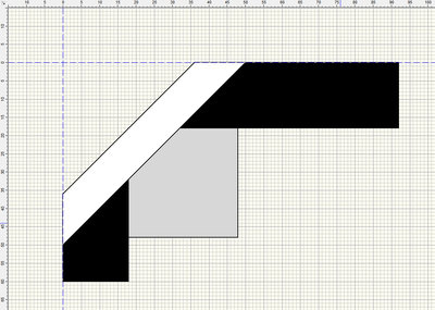

Heb je al eens geprobeerd om flinke facetranden aan je kast te maken? Dat is in boxsim vrij makkelijk. Eens kijken wat dat met die dip doet.Willy_61 schreef:De dip vd W100S in de buurt van en voor de 2kHz blijft me parten spelen , maar is nu minimaal. Eender welke wijziging laat die dip enkel groter worden.
De maximum afkanting is 18mm (dikte vd MDF platen), resultaat voor en na:
- pappaleo
- Berichten: 12415
Neem gewoon eens wat meer, 5cm of zo. Niet dat je dat in de praktijk gaat toepassen, maar gewoon om te zien of diffractie de oorzaak is van de dip.
Ik was er net mee bezig, het max. haalbare voordat de montage voor een doehetzelver heel tricky wordt: Met 50mm:pappaleo schreef:Neem gewoon eens wat meer, 5cm of zo. Niet dat je dat in de praktijk gaat toepassen, maar gewoon om te zien of diffractie de oorzaak is van de dip.
Laatst gewijzigd door Willy_61 op zo 03 mar 2019, 9:47, 1 keer totaal gewijzigd.
