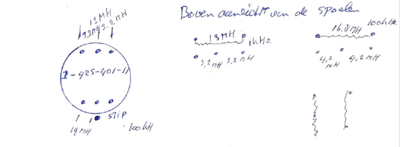

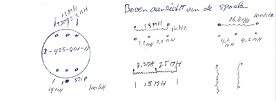

Heb intussen de L503 spoel/trafo gemeten, en ook L504 en L505 en L506.
Dat ze allemaal gemeten zijn heeft een reden, wilde weten of bepaalde spoelen/trafo`s de zelfde waarden hadden, dat is niet het geval.
Het is vreemd dat een spoel/trafo zoals L503 t/m L506 allemaal een serie wikkeling hebben met een midden aftakking, en die waarden die gemeten zijn kunnen niet zomaar bij elkaar opgeteld worden, heel vreemd nieuw verschijnsel voor mij.
bijvoorbeeld de 2 de spoel van boven in de bijlage L504 meet over de buitenste wikkeling primaire 51 uH en tussen de midden aftakking 2 × 12 uH, een raadsel. :think:
Hier als bijlage de meetgegevens waar ik niet direct chocolade van kan maken.
Er onderbreekt een spoel/trafo L503 maar het is vreemd dat met de L/C meter een secundaire wikkeling wel een meetwaarde aangeeft n.l. 19 mH, maar met de ohmmeter oneindig aangeeft.
Als je twee spoelen van 12µH in serie zet krijg je 24µH maar als ze gekoppeld zijn (als één spoel met middenpunt) wordt dat 4x bij 100% koppeling (zelfinduktie evenredig met het kwadraat van het aantal windingen).
Misschien geen echte onderbreking maar een slecht kontakt ?
Met een geen kontakt ook niks te meten.

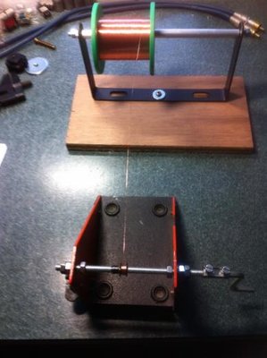

Het plan is om het spoeltje zelf te gaan wikkelen, ben al aan het oefenen.

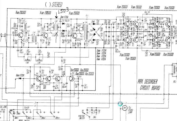

Tja, daar waren we eerst ook al.
De sinus bij die diodes worden daar gelijkgericht en verdubbeld.Net zoals een gelijkrichter in een voeding (50Hz in - 100Hz uit) krijgt X503 38kHz te versterken en de gelijkspanning gaat via R509 naar C529.Als C529 oplaadt tot 0,6V, waarde tussen () = stereo, komt X512 in geleiding en schakeld de boel naar stereo.
Als die 0,6V niet bereikt wordt blijft 't mono.Kan omdat bijv de sinus bij de diodes te klein is.
L501, L502 en L503 moeten op 19kHz afgestemd zijn om voldoende uitgang te krijgen.

Ach, 10,6 of 11volt maakt niet uit.Is de voedingsspanning voor dat deel van de decoder.
Doordat de transistor na de twee diodes (X503) ingeschakeld wordt bij stereo, zakt die spanning een beetje (wat meer verlies over R518).

Re: Sony tuner ST-5000FW
We zijn terug bij af.Er komt niet genoeg 19kHz signaal uit.
Of er is niet genoeg versterking door slecht afgeregeld, of de ontvanger geeft niet genoeg door wegens bijv vervormde doorlaatband.
