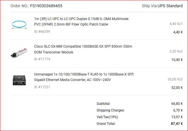

Die ik nu besteld heb zijn voor een 5V voeding en is dus makkelijk wat aan te doen om dat stabiel te krijgen.
Het is gewoon de lol om eens te luisteren naar mogelijk optredende verschillen. En voor die € 87 zit ik op de eerste rij. :mrgreen: :mrgreen:
P.S. De spullen komen van https://www.fs.com/de-en/c/ethernet-med ... rters-1037

Dit spul is gisterenavond besteld in Duitsland, zal woensdag hier aankomen.
Maar de essentie van de handelingen zou zijn dat er sprake is van een galvanische isolatie, die heb ik hier al met de glasvezel van de KPN.
Dus er zou dan in het laatste stukje nog een hoeveelheid mee moeten komen volgens Jaap van de vuile stroom, zoals ik het begreep.
Ik heb dan beneden een Zyxel 8 poort switch die op 9V draait, als ik dan van daaruit naar de convertor ga, > glas in > glas uit naar convertor, schone 5V voeding uit, en daar naar de streamer met CAT 6E of CAT 7, ben benieuwd. :think:

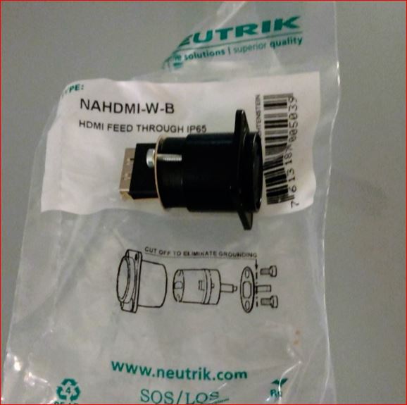

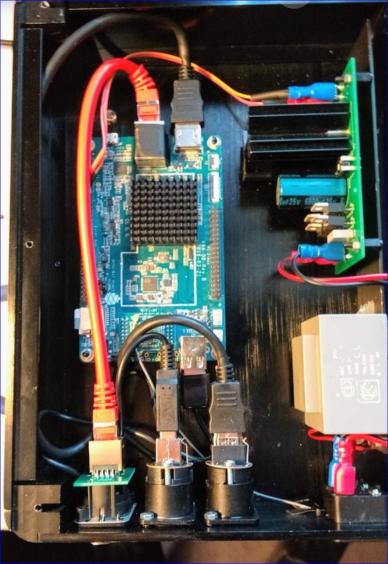

Dacht ik dat ik de HDMI adapter al had besteld, dus nu er de kabel was, waar is de connector?
Nu is tie er wel :rofl:
Kan ik ook de eventuele versie met KODI benutten met deze streamert.
Dat is echt wel een knap stukje werk weer van Neutrik.
Re: Nieuwe streamer zonder Raspberry (RPI)
Geplaatst: wo 06 mar 2019, 11:43
door hannesie

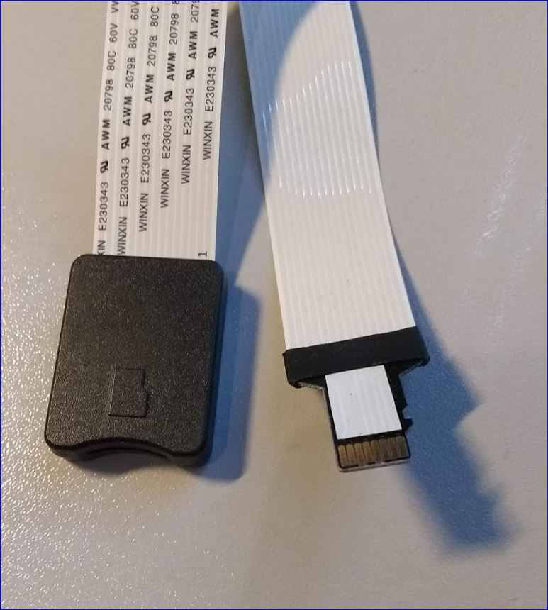

Nu alleen nog een gleuf uit snijden/frezen voor de SD card houder.

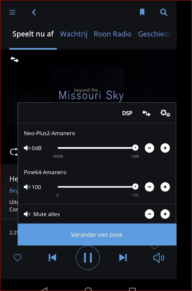

Komt dus net binnen,
Loopt direct, geen probleem, en bij de kleine een 10/100 verbinding, en de Fire 3 heeft dan een Gigabit netwerkpoort en dan gaat het ledje voor de 1000M ook branden.
Update voor de fire 3 gaat ook snel, werkt dus prima.

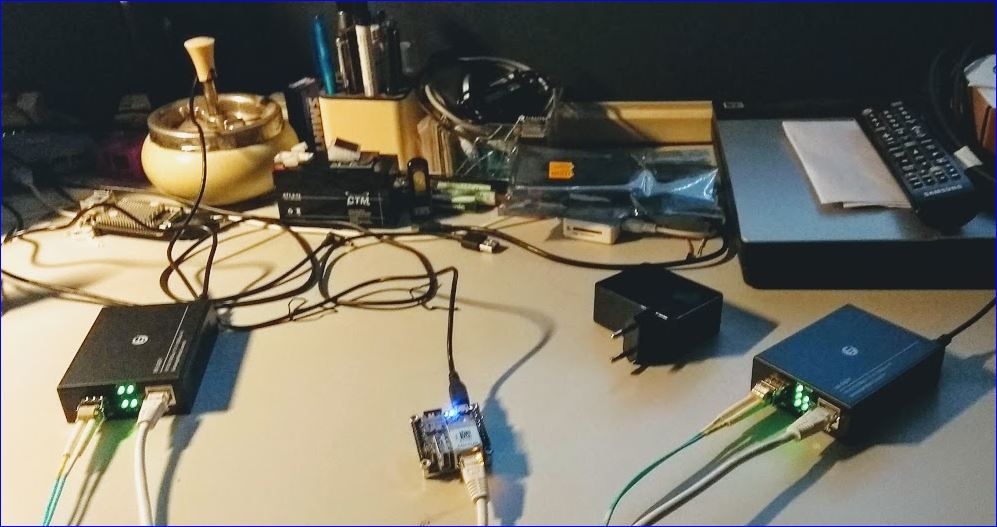

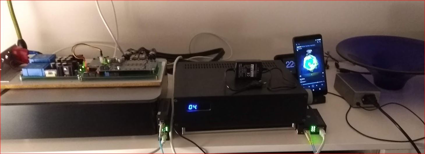

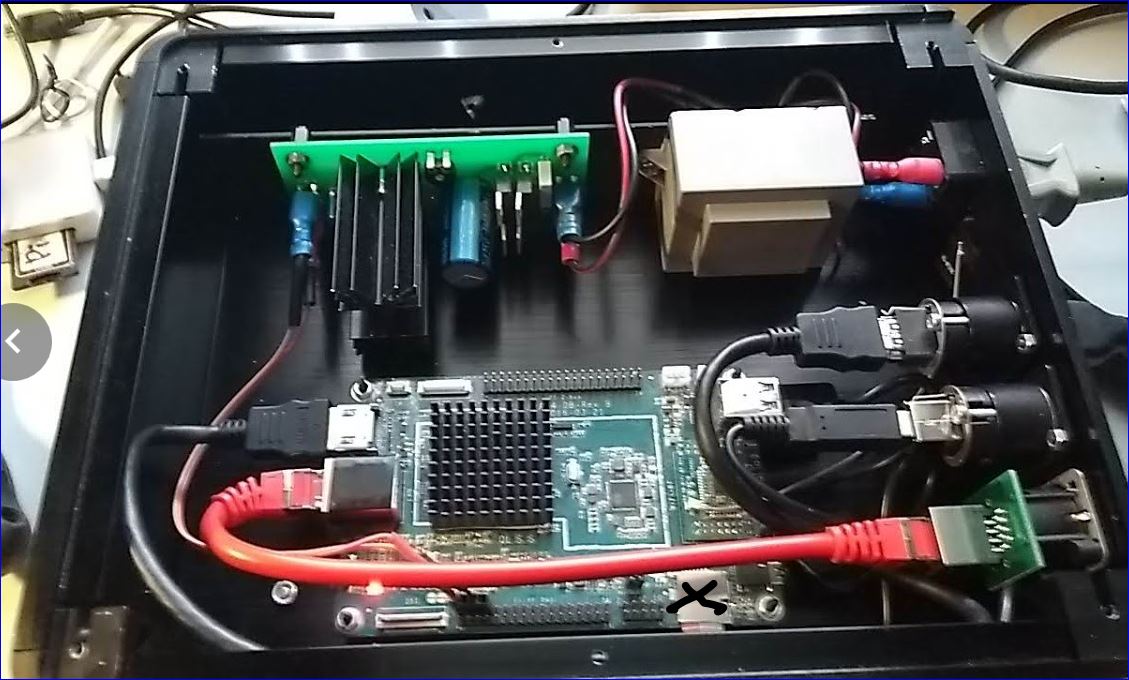

Opzet nu met de media convertors van FS.com
Links dan de DAC 's met dan de onderste in de zwarte behuizing de combi met de lineaire voeding en ringkerntrafo >Amanero > Soekris.
bovenste opzet met de Soekris > Streamer Pine64 lineaire voeding bloktrafo Amanero > Soekris.
De 2 convertors , links de inkomende kabel uit de switch en de meegeleverde fabrieksvoeding 5 V, 1 A > glasvezelkabel rechts, voor het tablet, de 2e convertor, dan gevoed door de 5V van de Guido Tent voeding, en dan gaat de netwerk kabel naar de onderste DAC, met de Neo-Plus2-Amanero. .
Op de VV RelaiXed ligt nu dan de niet gebruikte voeding van de 2e convertor.
Je moet er even de tijd voor nemen, maar er is dan meer ruimte/diepte, en een rust/onderscheid in de eerste opnames die ik nu hoor.
Zo eens even de klassieke tour op, en daar eens luisteren.
Nu dan de 1e galvanische scheiding bij het glasvezel als het de meterkast binnen komt, nu dus ook na de router en switch, dan weer een 2e galvanische scheiding, en dan zit er ook nog de 3e seriële geïsoleerde scheiding tussen de I²S in.
Isolated input
en het uiteindelijke proces in de FPGA. ( field-programmable gate array )
Je raakt er een beetje geïsoleerd van. :lol:
Maar ja, als dit niet werkt, weet ik het ook niet meer. :kwijl: :kwijl:
Vooral het hoog is schoner lijkt het, lekker detailrijk en precies....!!
Tussen de 2 ingangen schakelen gaat dus heel goed.

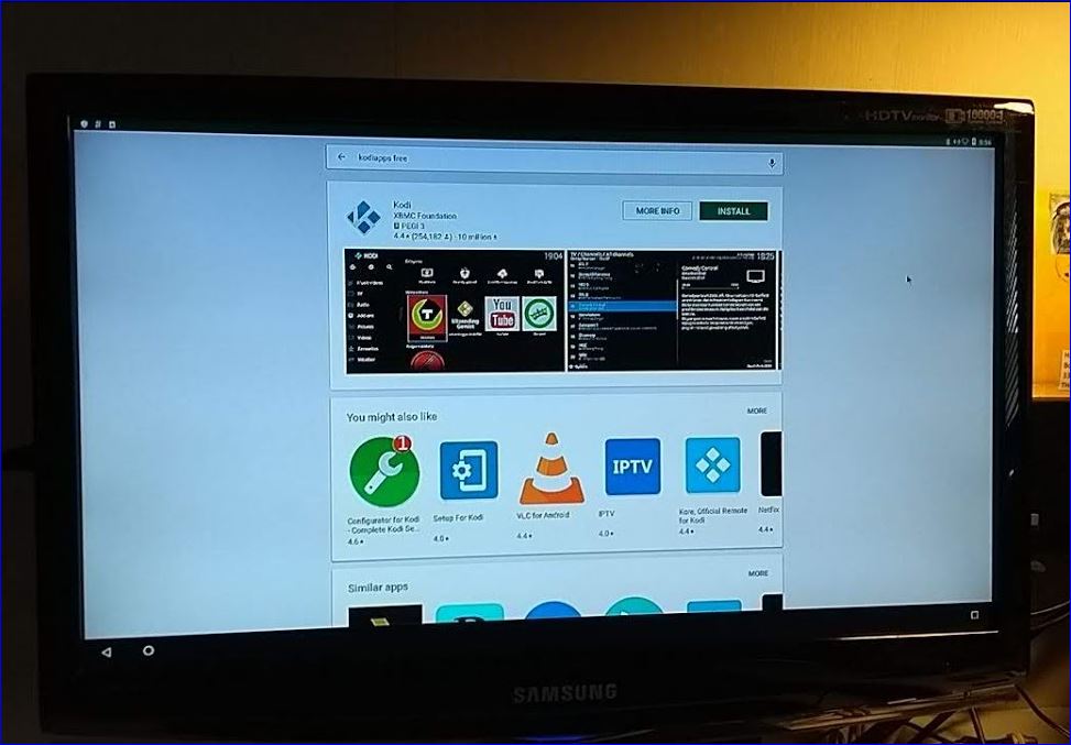

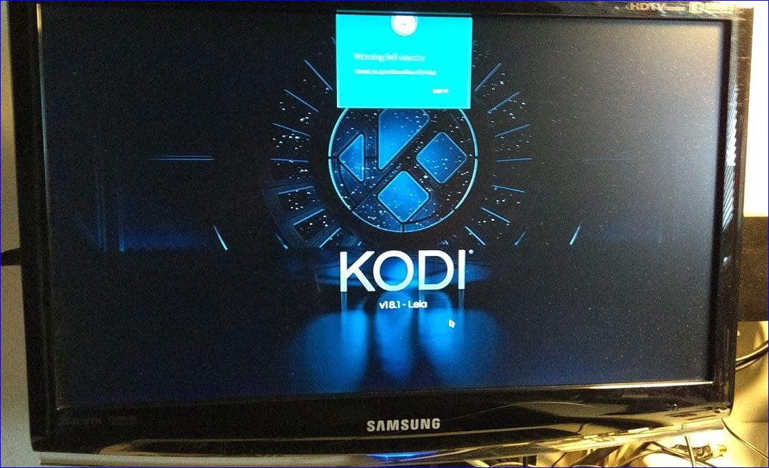

Omdat het juist makkelijk kan nu de sd card met Android en Kodi op de streamer gezet, gaat al wel redelijk vlot.
Bij het zwarte kruisje/markering zit dan een ander sd-card in de houder.
Ben niet erg vertrouwd met dit soort programma's, maar het loopt tot nu toe niet echt gek, alleen sommige delen willen dat ik het gebruik als een telefoon, en dus niet liggend te benutten.
