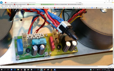

Verder moet je dan de zaak wel dubbel geisoleerd opbouwen.
Ik betwijfel of dat in de huidige configuratie zinvol is.
Neem nou de aansluitdraden van de rechtopstaande weerstanden op de inschakelvertraging, daar staat dus direct de netspanning op. :idea:

Goeie dag, moet de kast helemaal van kunstof of hout gaan maken dan ? Is er geen andere oplossing? Hoe doen anderen dat bij een metalen kast?
Ik kan dan misschien beter de gebalanceerde ingang maken en dan een aangepaste RCA kabel maken niet? ( Schaam me kapot voor mijn amateur werk)

Daar komt mijn opmerking over de bedrading weer om de hoek; vertrouw niet alleen op isolatie, maar ook op afstand.

En dan is er ook nog de eis dat als er een draad loskomt dat deze niet de behuizing mag raken.

Jup, bedrading voor 230v tyrap ik vast op van die plastic 'eilandjes' , die zijn zelfklevend maar help ik altijd met een drup secondelijm.

Nee, dat ook weer niet, een goed voorbeeld is het exemplaar van Sander Sassen waarvan ik foto's op pagina 1 plaatste.

Ok, wat moet ik doen om hem dubbel geisoleerd te maken? Ik lees plastic houdertjes om 230 draden te fixeren zodat ze, als ze los komen dat ze dan niet per ongeluk tegen de kast kunnen komen?
Mijn truuk om de kast gebalanceerd te maken maar met de kabel te modificeren is een goede optie? (buiten de kast dubbel geisoleerd te maken?)

Gelezen, komt nog het een en ander bij kijken. Mijn versterker was een klasse 1 opgebouwd apparaat waarbij er gebruik werd gemaakt van de aarde
Berichten: 36772
Re: Oude UcD reviven
Jah, dat stuk gaat dan wel over veiligheid maar niet over brom! Wat betreft dat laatste is de algemene aanpak: Je aardt de kast direct bij de netentree en verder nergens. Dus ook geen cinch chassis delen direct op de kast maar geïsoleerd monteren. SMPS'en moeten in het algemeen wel primair aan de aarde maar secundair, dus aan de kant van de versterker, niet! De versterker zelf aard je middels een 100 ohm weerstand bij de cinch pluggen bij de signaalingang.
