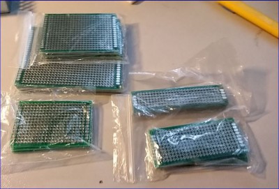

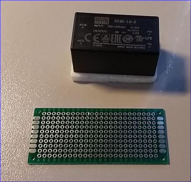

Er is dus vandaag nog een pakje bezorgd, en we kunnen eens gaan kijken wat het oplevert.
Alleen de printjes lijken net niet de juiste passing te hebben voor de IRM-10-5.
Ik heb voor € 15 een setje van die dingen mee laten komen. :?

Die printjes ken ik wel, ook al eens besteld in China (via Wish). Waar heb jij de trafo gekocht?
Berichten: 15170
Re: Iemand bekend met deze voedingen?
Ah, die printjes ook eens gekocht, reuze handig voor protobouw :goedzo:

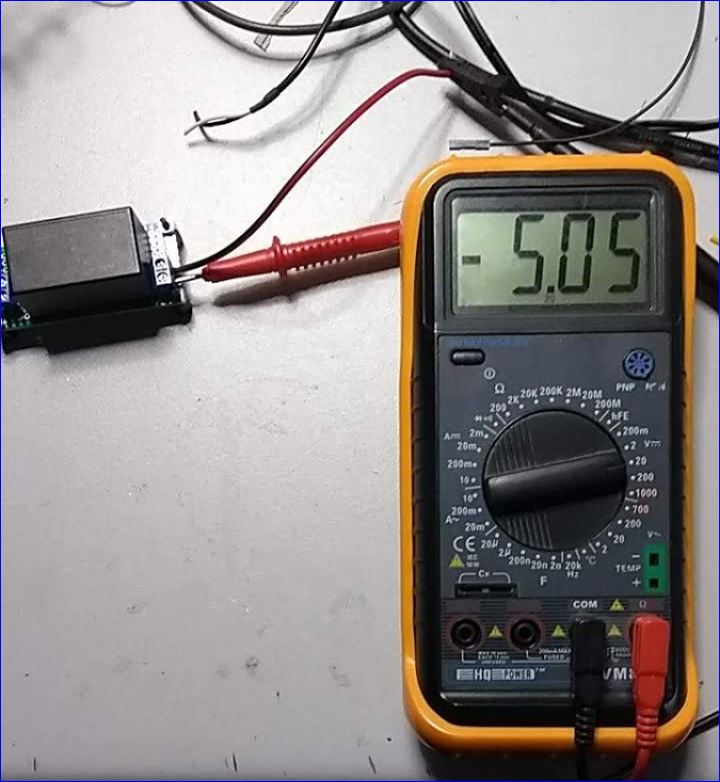

En als je de meetkabeltjes omdraait staat er het "minnetje" er niet meer. :mrgreen:

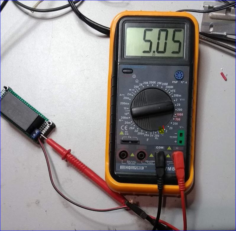

Zet hem nu eens op AC en dan het kleinste bereik Hans?
Berichten: 17865
Ik heb het even gedaan, en dan loopt het van .008 tot .022.
Geen idee of dat goed is.
Stand van de meter bij het rode streepje.
Het fluctueert dus

Nu mer even een Neo 2 aangehangen, en dan geeft hij .013/.014 daart zweeft het tussen.
