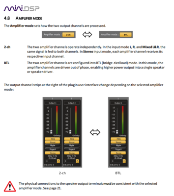

Dan heb je ook nog een fasedraaier nodig omdat die ICE modules ongebalanceerd in zijn. Verder moet je ook nog de BTL pin aan massa leggen.
check.
in de plate amps zit dat in de software:
en moet je dus alleen opletten bij het aansluiten van de luidsprekers
maar voor de losse modules moet je dat idd zelf roggelen met een 180°draaiert en de pin laag trekken

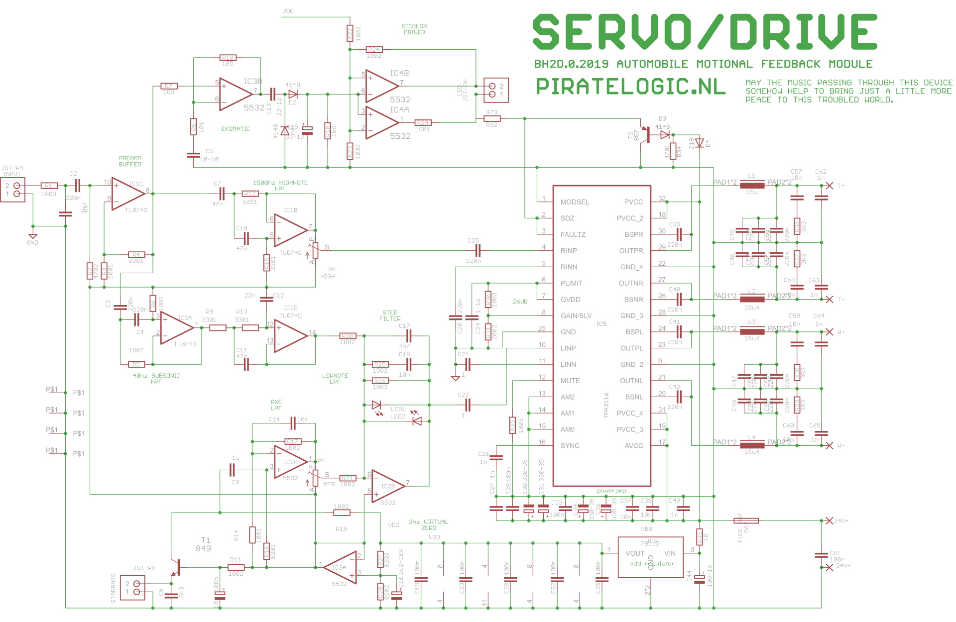

Had er zaterdag graag bij geweest in Alphen maar kom er momenteel gewoon niet aan toe :? sorry - dus hierbij maar een kleine impressie van wat er hier zoal gaande is. Als eerste de Servo/Drive module, met 65 x 50mm het allerkleinste complete MFB printje tot nog toe. StarBass woofer en tweetertje / fullrange eraan, 24V erop en gaan. Oorspronkelijk bedacht als zba dhz mfb en door mij in eerste instantie ontworpen om een plekje te vinden achterin de hoedenplank van mijn Aygo, hens de name. Het printje bevat een 2de orde xover, een mfb loop, een dubbele eindtrap en een rudimentaire limiter. Het idee is om ze compleet bestuckt via https://jlcpcb.com/ te laten komen zodat de prijs laag blijft en er financiële ruimte overblijft voor experimenten 8)

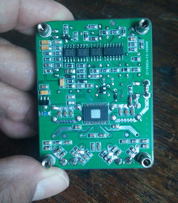

Volledig analoog ontwerp met NE5532 en TL074 opamps en met de overbekende TPA3116 eindtrap voldoende krachtig als entry level systeempjuh. En lekker goedkoop, doel is om onder de 50 eu te blijven voor een gemonteerde module. Hier de onderkant, het meeste is 0805 wat met een +2 hema brilletje nog prima te modden is.
Het voorlopige schema, zwaar simpel en van een compleet andere orde als de fusion spullen maar daardoor wel erg leuk als kennismakings module. Vooral ook omdat alles erop en eraan zit om een compleet systeempje te bouwen.

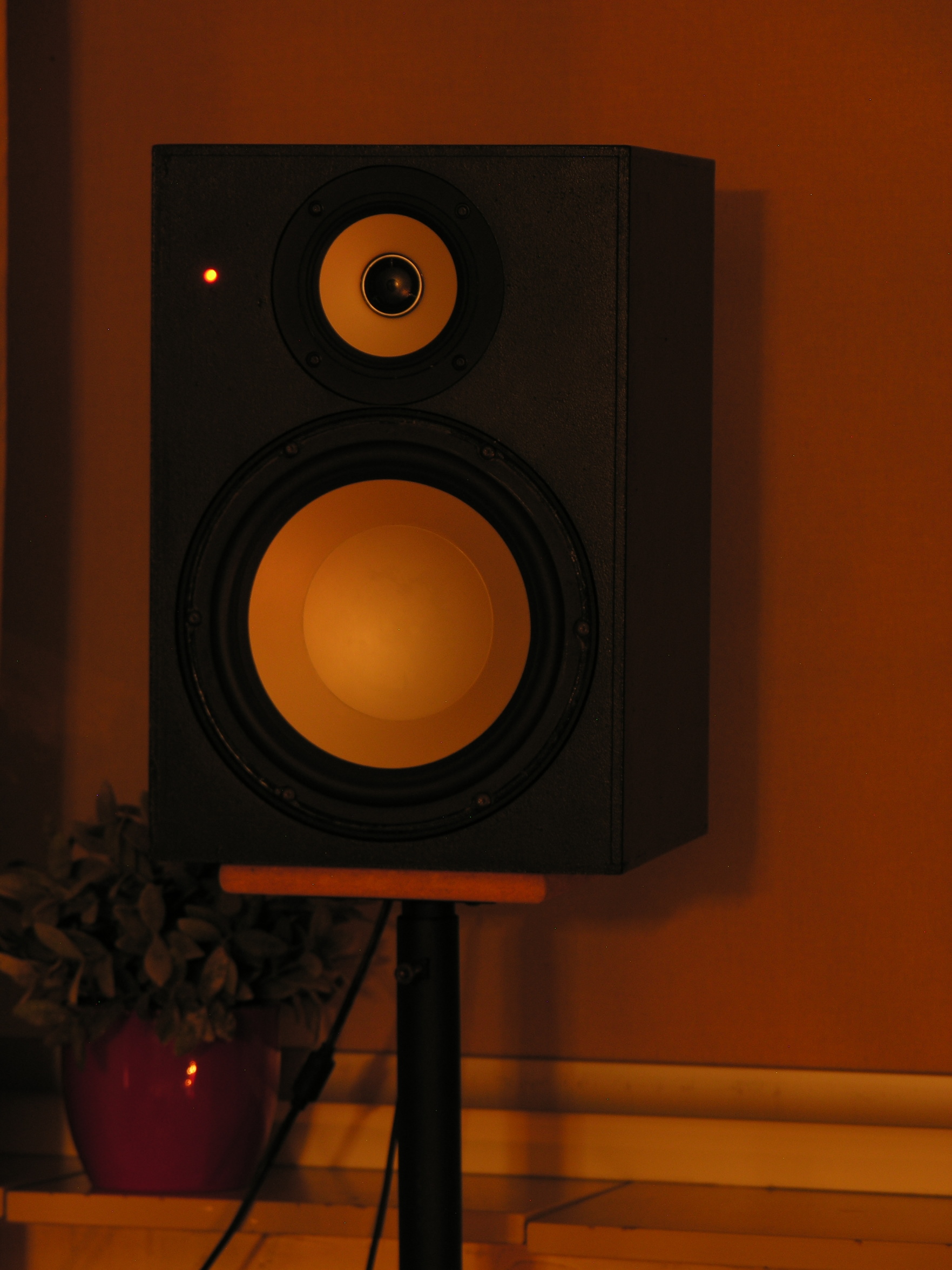

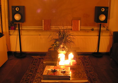

Dan de drieweg opvolger van de Little/One, de Grown/Up die inmiddels een flinke tuning sessie achter de rug heeft en met zijn 8 inch alucone StarBass woofer en een Omnes CX3.1 zich nergens voor hoeft te schamen. Had deze graag meegenomen naar Alphen en naast Gerhard zijn 567 gezet maar loop teveel achter met revisies en ombouw van lange slag css gevaartes en minidsp spul 8-[
Voor MFB adepten, ze doen qua druk, fundament en afbeelding niet onder voor een fris setje 587.
Met 24x24x35cm net ff kleiner als een 544.
En de versterking, de eerste grown/up proto, bevat een TPA in PBTL voor het laagkanaal en een TPA in stereo voor het mid/hoog. Onwaarschijnlijk hoeveel power dit printje in huis heeft zonder noemenswaardige opwarming en ook nog lekker klinkt.

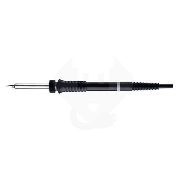

Was even met de administratie bezig en zie dat ik hier veeeeeeeeeeeeel meer moet posten 8)
Het ontwikkelwerk ligt even stil door onder andere de komst van glasvezel, met 500mbps up/down gemiddeld 50x zo snel als mijn oude vertrouwde ADSL. Nu maar hopen dat het net zo stabiel blijft :? omdat ik een lokale server draai (doe dhcp/dns graag zelf) kostte de switch even iets meer tijd maar gelukkig is het meegeleverde modem in tegenstelling tot het Tele2 ADSL model een stuk beter instelbaar.
Daarnaast eindelijk de hand weten te leggen op een 2dehands Weller koffiemolen voor afzuiging van soldeerdampen, nu nog een pijpje op mijn bout en we kunnen met gerust hart loodvrij ademen boven het 0805 spul. Zit er alleen over te denken om mijn inmiddels 30 jarige LR21 ...
... te vervangen door een wat meer moderne WSP80 omdat die net ff heter kan wat handig is met loodvrij ...
En ook omdat het verkrijgbare zuigbuisje de helft kost als die voor de LR21.
Zijn er hier lui met WSP80 ervaringen ?

Gefeliciteerd met je nieuwe aanwinst Chris! Dat LR21 is een geweldig boutje DE onvervangbare Weller klassieker :sure: Maar die rookafzuiging is knudde. Been there, done that. Je hebt echt veel meer aan een 12 cm CPU fan met koolstoffilter. Of nog beter een 10cm kanaal ventilatortje met flexibele slang naar buiten. Voor SMD is de Weller WP65 het aangewezen ding. Vind zelf die WSP80 boutjes niet fijn werken. Echt onverslaanbaar voor SMD is deze: https://www.ersa-shop.com/ersa-l%C3%B6t ... p-202.html Geloof het of niet, ben geen betere voor SMD tegen gekomen. 12V@1A muurwratje er aan, evt met 1 a 2 dioden in serie en gaan. Je kunt hier heel fijn mee werken en plenty warmte reserve. Enige is dat het kwetsbaar is (regelmatig element schoon maken) en de stiften niet zo heel lang mee gaan (1/2 jaar of zo bij stevig gebruik). Dus gelijk 10 reserve mee bestellen.
Dank, ben een beetje in de verwen modus, heb ook al een nieuwe fluke true rms gekocht ... =P~
Ja daar ben ik mee begonnen maar ik heb toch het idee dat er nog te veel langs gaat - mijn vrouw is in dit geval het meetinstrument, die zegt dat het nog steeds stinkt ... Thomas Baur heeft er ook eentje en is er erg over te spreken.
Dat heb ik ook overwogen maar laten varen omdat je dan in de winterdag een onprettig warmtelek introduceert, iets wat een beetje botst met mijn dubbele beglazing...
Hmmm, dat ziet er interessant uit :!: zeker voor 0805 en soppies zal die prima voldoen alleen zie ik wel problemen met het solderen van bijvoorbeeld CD127 spoeltjes wat echt even wat meer joules pakt, het voordeel van die weller is dan dat je hem dan tijdelijk op standje 450 kan zetten .... Wat ook nog kan zijn twee boutjes maar daar is mijn werkblad een beetje te klein voor ... Maar bedankt voor de tips :goedzo: heb als student jaren met een ersa gewerkt dus qua nostalgie is dat zeker een lokkertje.
Zit nu hier te loeren, ook leuk ...
Ahhh https://www.jbctools.com/fume-extractor ... enu-1.html

Ik heb de Weller WD1 Chris, kun je de bouten van wisselen etc. Voordeel is dat de standaard de boel ff stil legt als je de bout erop plaatst.

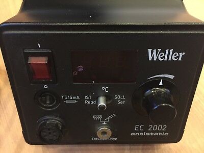

Ah, mijn LR21 gebruikt dit EC2002 basisstation die nog gewoon goed is, weet jij of deze basisunit op dat boutje past ?

Wat is het voltage?

Wat is het voltage?
Volgens het schema 24Vac, zie schema, ga proberen er van het weekend aan meten om het zeker te weten.

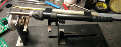

Toch maar even wat huischvlijt gepleegd - een 6mm pijpje van de Praxis en een siliconen slangetje van de apotheek, samen voor nog geen 20 euro.
Werkt perfect op een 936 kloon van aliexpress.
En past ook nog eens mooi in het standaardje, zit er wel aan te denken om het buisje nog een klein beetje om te zetten zoals ook op het origineel. Qua afzuiging werkt het zo ook al erg goed.
Ga nog wel zo'n ersa boutje bestellen denk ik want merk nu al dat de 936 kloon met zuigpijpje eigenlijk net ff te groot is om makkelijk mee te manoeuvreren. Slangetje van boven ophangen is ook nog wel een optie denk ik.

=D> \:D/
Mijn ervaring was dat dat afzuigbuisje voortdurend in de weg zat of het zicht te veel belemmerde! En dat was met de originele TCP Weller met de tip afzuiging. Wellicht dat dat met SMD minder het geval is.

=D> \:D/
Heb er gisteren even snel wat automotive bordjes mee gedaan en moet zeggen dat het wel aanwezig is maar nog niet storend is. Wat mij wel opviel is dat als ik de draad + zuigbuis combi van boven ophang het lekkerder werkt - anders trekt het gewicht ervan net ff teveel aan het boutje.
