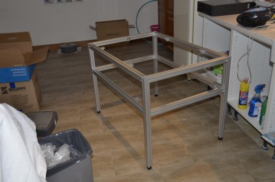

Onderstel gemaakt, morgen even een werkblad bij Ikea halen.

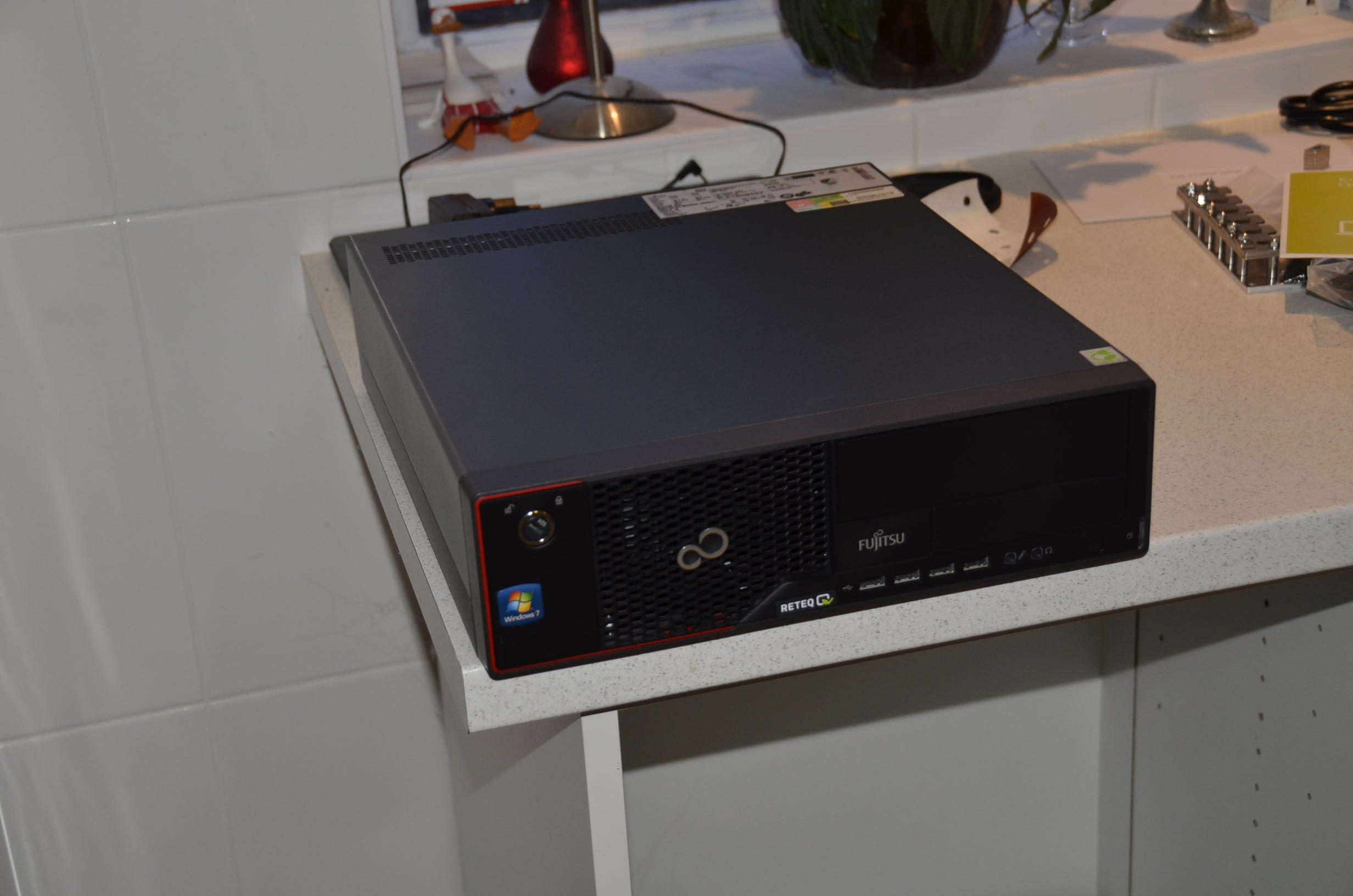

Refurb PCtje van 109 euri:
Re: Liteplacer build topic
Ziet er goed uit mooi Onderstel :goedzo:
De com poort is dat USB of via LPT ?
USB
De tafel ziet er zeker degelijk en netjes uit.
Ik neem aan dat het van dat aluminium X-profiel is ?

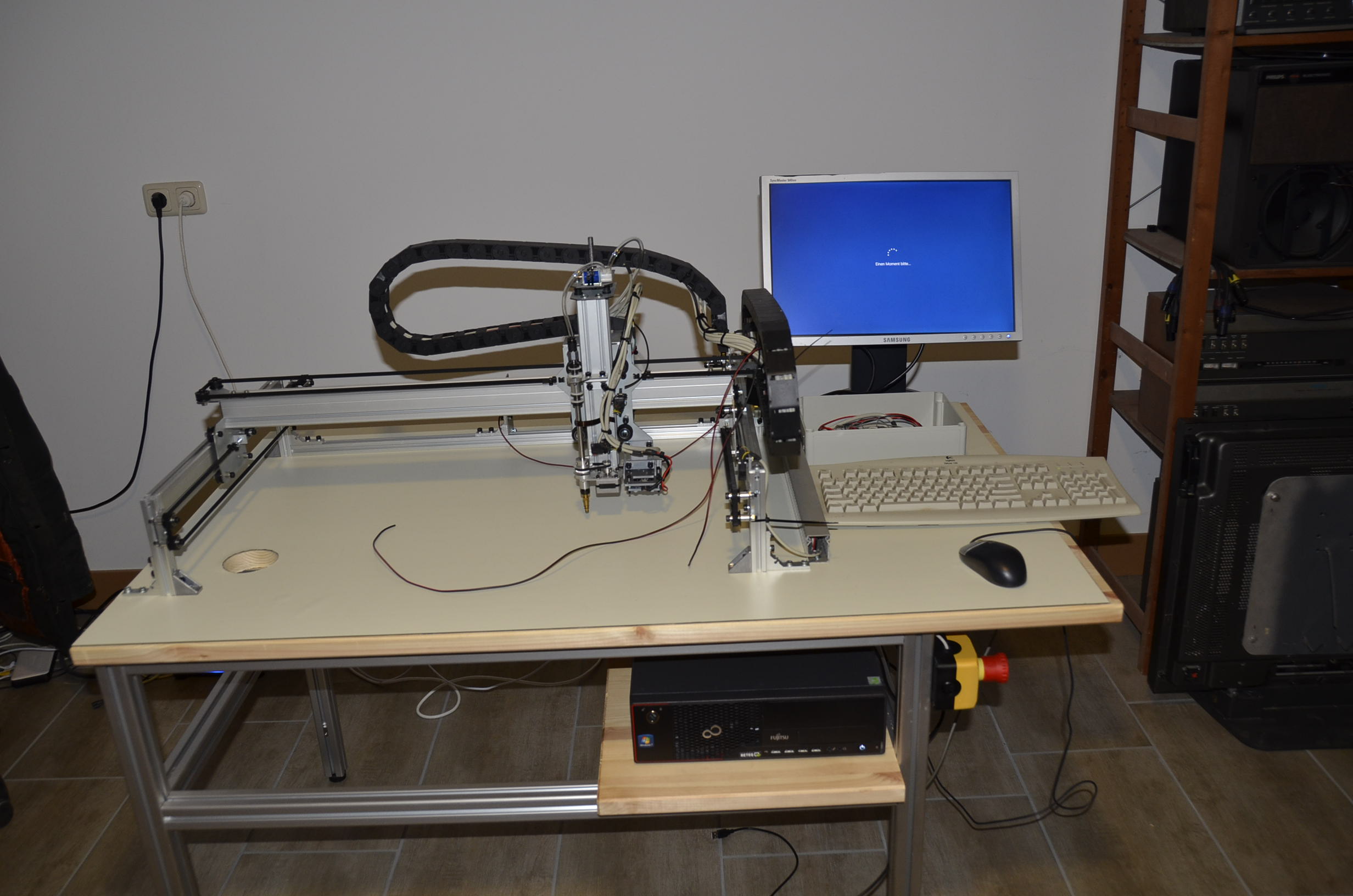

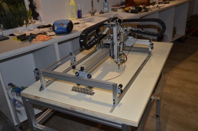

Zo, na het drama van Postnl deze week weer wat kunnen doen.
ESD mat op het blad geplakt, nog wat mechanisch werk en dan verder bedraden.
Mooi hoor Wel erg steriel bij jou :kwijl: Hoe doe je dat :?:
Bijna Klaar:
Tsja, dit krijg je als een refurb pctje koop bij Conrad:
:lol:

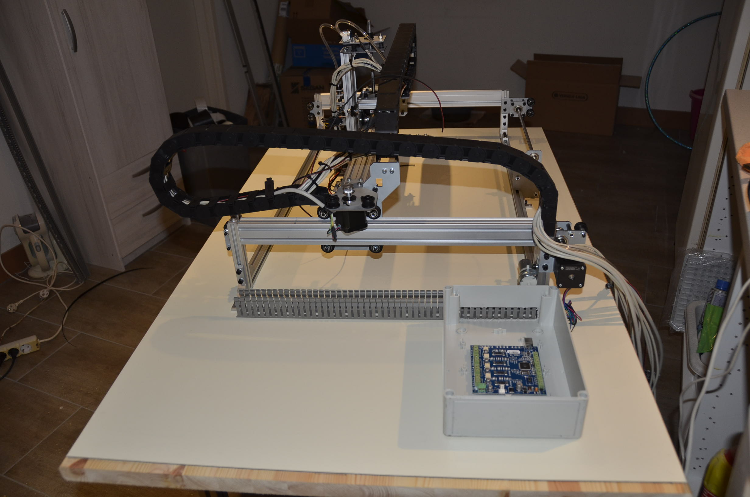

Alles functioneert, motoren, schakelaars, pomp en solonoid. :yeah: :yeah:
:goedzo:
Prachtig Leuk is dat als het tot leven komt
:proost:

Nice :bakkie: hier gaat mijn pcb hart toch een tikkie sneller van :D we wachten met smart op het eerste praktijk filmpje!
Pasta - oven- klaar :goedzo:
