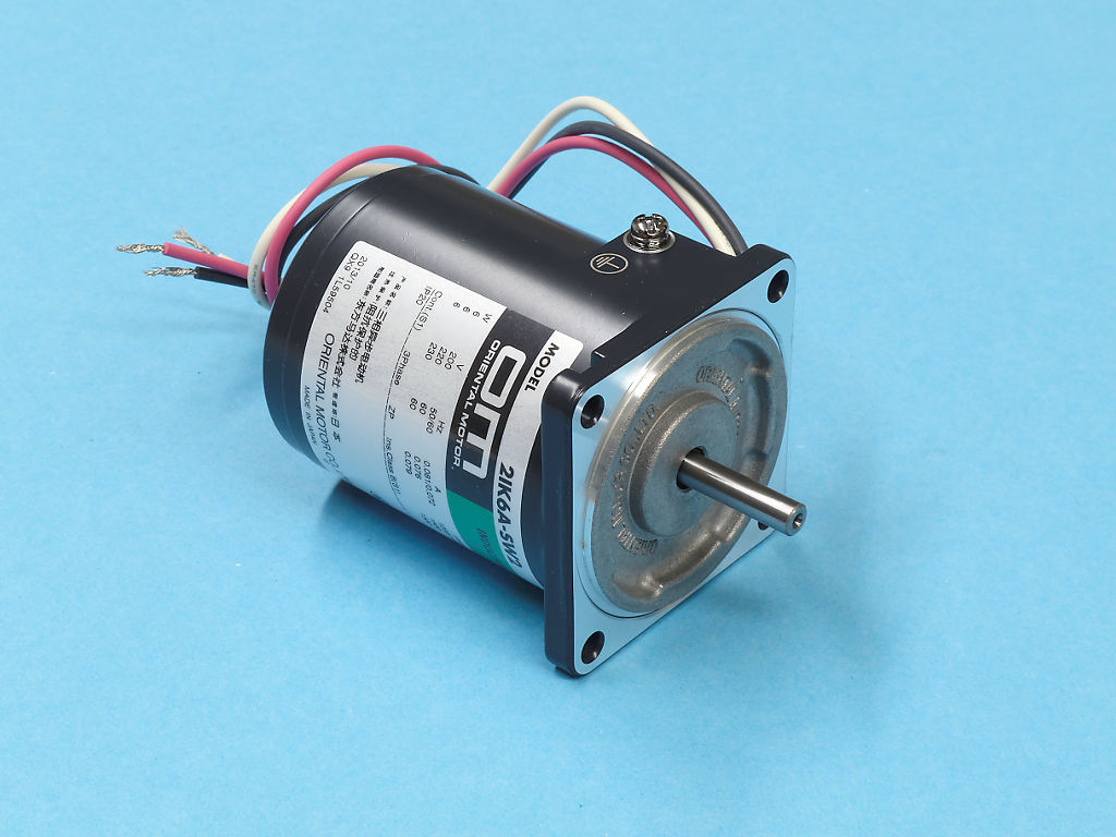

Vraag mij af of je überhaupt wel verschil in motoren gaat horen met een dergelijke hoeveelheid kilo's aan ronddraaiende massa. Maar als ik een tip mag geven:
Dit is een frame-60 precisie 3-fasen AC miniatuurmotor. Vergelijkbaar met wat onder een EMT zit. Moet nog wel een sturing bij dan :D

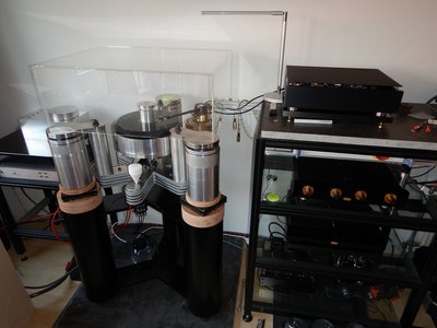

Mijn vorige draaitafel-plateau had ook een gezond gewicht van 17 kg ( viewtopic.php?f=20&t=10223&hilit=scheu ) en daar scheelde het motortje best wel ! Ben uitgekomen bij een wikkelmotortje uit een cassettedeck.

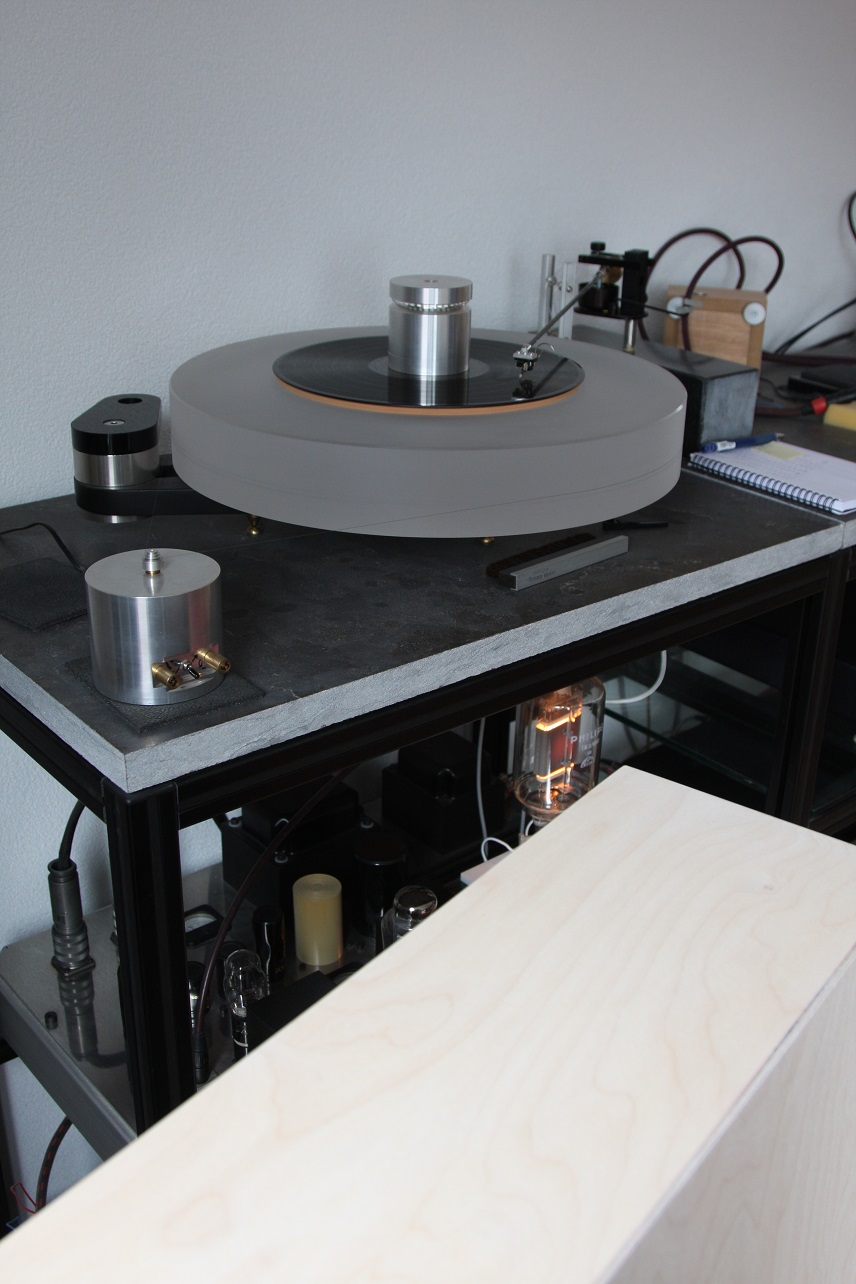

Hier staat die Scheu nog op het rack....
Scheu XL in gebruik
Scheu XL in gebruik
Nu staat die nogal sipjes in een hoek. Zonde.....ik moet die tzt omzetten in centjes of leuke onderdelen.

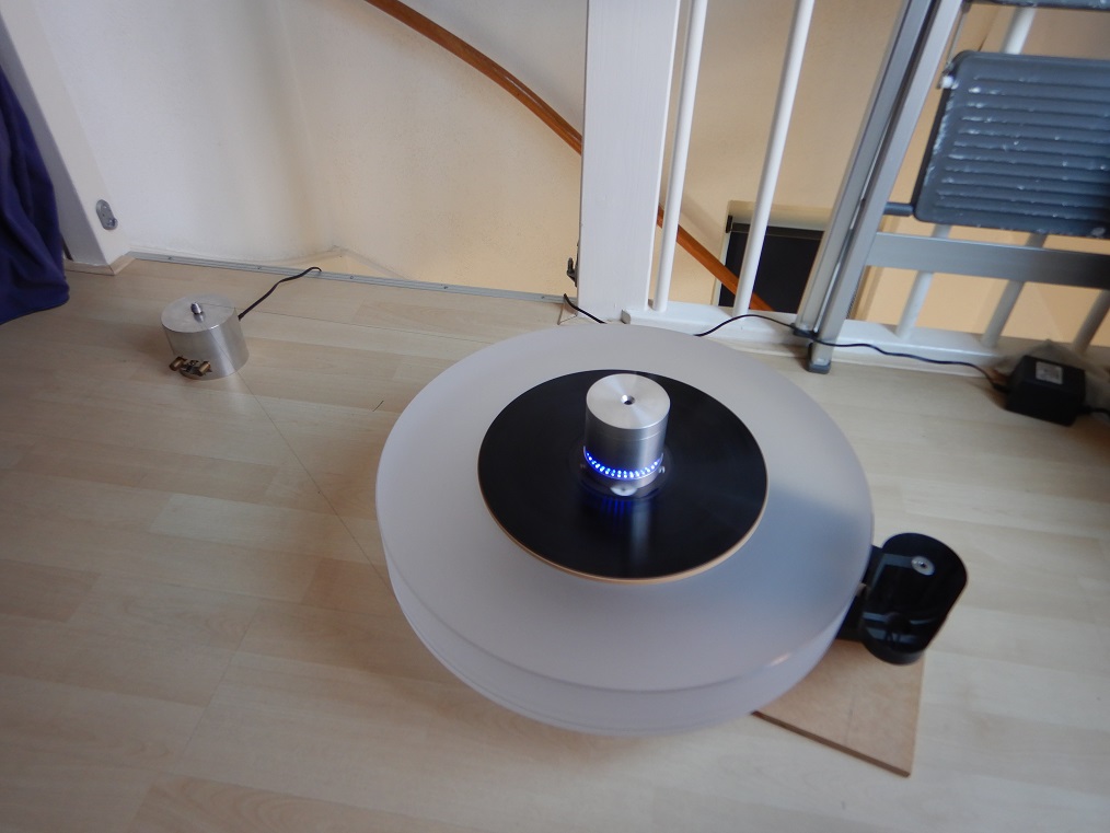

Het draait !
It's alive !
It's alive !

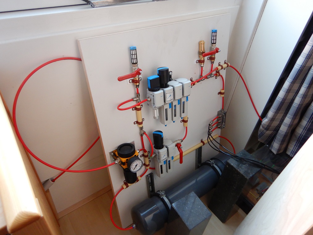

Vandaag was de dag dat de Caeles functioneel moest werken. Dus het aansluiten van de lucht/pneumatiek, plaatsen arm en aanzetten phonotrap.
En dat is meer dan geslaagd.
De compressor is meer dan afdoende en op volledig acceptabel geluidsniveau. De leidingen liggen netjes en komen uiteindelijk uit bij de 2e pneumatiekplank (met 3e luchttank)(we hebben dan al een 30 liter tank en een 10 liter tank "gehad"). Op deze plank wordt de lucht verdeeld over 2 sporen:
- voor het lager
- voor de balgen
2e pneumatiekplank; de verdeling
Vervolgens lopen er dus 3 leidingen naar de balgen (via een regelunit onder de draaitafel; iedere balg afzonderlijk instelbaar) en 1 leiding rechtstreeks naar het lager.
luchtleidingen naar de gebruikers
Het aanzetten van het luchtlager was bijna sip: opeens was het 30+ kg plateau draaibaar en met een mini-zetje bleeeeeef die ook draaien.
De balgen zijn gevoelig. Opeens komt een draaitafel bijna een cm omhoog. Dat hoor je niet; maar zie je wel. Het afregelen is uitdagend want met 3 balgen beïnvloedt de boel elkaar natuurlijk. De ene zijde met arm-basis is bovendien 10+ kilo's zwaarder. Zomaar dezelfde druk op de 3 balgen zetten levert zeker niet een horizontaal draaivlak op.
De arm staat/past prima bij deze draaitafel; met minimale inspanning draait er nu al een van den Hul Colibri met een hele gram afspeeelgewicht......
duurt even; maar dan heb je ook wat !
OK; alles draait. En wel meer dan gewoon draaien want hier STAAT gelijk een bijzonder geluidsbeeld. De volgende dagen/weken vooral gebruiken om de boel fijn af te stellen. Lucht/balgen/ventielen/etc is niet mijn expertise en deze gewichtige draaitafel draait er letterlijk op. Pas als de draaitafel helemaal netjes loopt is het tijd om de olie-dempers (zie eerder in dit draadje) te plaatsen.
Maar voor vandaag is het welletjes. De kap van de vorige draaitafel kan er mooi op dus dat komt goed uit.
afsluiten maar.......
Ben benieuwd hoeveel ik er nog uit ga krijgen met het goed afstellen maar de doelstelling van de dag (functioneel "aan" zetten) is meer dan geslaagd. De ruil tijdens de ETF met mijn oude/grote eindversterker is goed geweest. Ik kan weer lekker verder met de audio hobby.

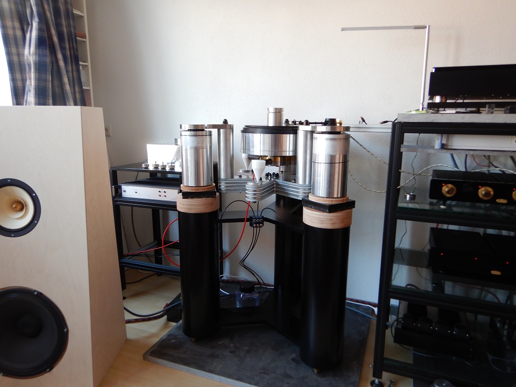

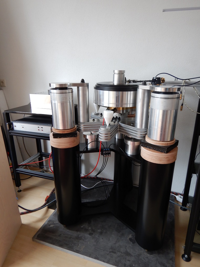

Weer een week verder: het definitief plaatsen van de olie-dempers.
dempers geplaatst
dempers geplaatst
Deze staan nu gevuld met laag viscose siliconenolie onder het subframe. Trillingen/energie uit "de bovenkant" komen via de zuigers in de olie terecht en worden daar gesmoord. Zo ook omgekeerd: trillingen uit de onderkant (alsof die 100+ kilo zware voet mee wil bewegen) worden keurig afgestopt in de olie.
Ik dacht dat het maar een mini-verschilletje zou uitmaken maar ben blij verrast door het resultaat. Vooral in de bas is de definitie merkbaar beter. Het lijkt stiller ?! Natuurlijk is dat subjectief maar ik legde voor de montage een lekker stuk Trentemoller-geweld te draaien en het verschil voor/na was duidelijk. Ze blijven nu mooi zitten dus jullie geloven het maar......

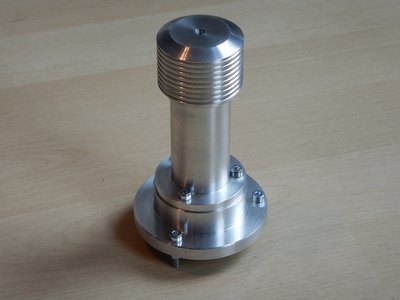

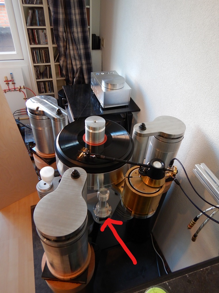

Daarnaast wil ik nog experimenteren met een externe as. Daarmee loopt dus straks de aandrijfdraad niet van poelie naar draaitafelplateau maar van poelie naar externe as.....waarbij het draaitafelplateau "er toevallig tussen ligt".
Die externe as is al gemaakt. Een buitengewoon fraai stukje metaalwerk wat zo maar dienst zou kunnen doen als volwaardig draaitafellager; loopt griezelig licht.....
externe as
externe as
Met behulp van de sleufjes kan ik mooi zorgen dat de aandrijfdraad goed valt.
De aandrijfdraad waar ik nu mee "speel" komt vanuit de hengelsport. Het is een draad van dyneema/kevlar en heeft gewoon geen rek. Normaal gebruikt om werkelijk direct het aanhappen/bijten van de vis te voelen en bedoeld voor karpervissen (kan 15 kg hebben). Knoopjes maken is geen probleem bij dit draad . Nog een voordeel: relatief ruw dus een goede grip op poelie en plateau.
Tevreden met het resultaat. Tzt de luchtleidingen netjes wegwerken maar nu eerst muziek !

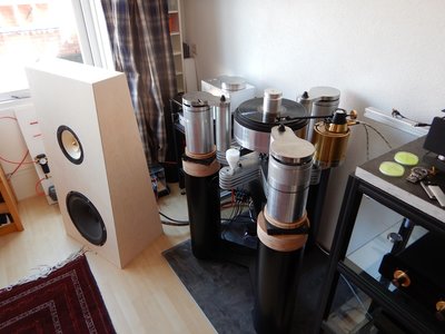

totaalplaatje
totaalplaatje
Berichten: 33827
Re: Luchtgelagerde draaitafel; project in uitvoering
heerlijk project dit.
Die externe as is al gemaakt. Een buitengewoon fraai stukje metaalwerk wat zo maar dienst zou kunnen doen als volwaardig draaitafellager; loopt griezelig licht.....DSCN1506.JPG...
wat is daar het idee van?

Goedenavond Henkjan,
je belast daarmee niet eenzijdig de as van het draaiplateau-lager.
Bij een normale opstelling trek je het draaitafelplateau eenzijdig richting de poelie. Dat vindt een lager per definitie niet fijn.
Met een externe as (op de juiste plek) neemt die as die eenzijdige belasting over van de draaitafel-as. Eigenlijk loopt de aandrijfdraad dan tussen de motor-poelie en die externe as. En "er tussen in" zit dan het draaiplateau waarbij de aandrijfdraad dan dit plateau toevallig alleen maar netjes aan 2 zijkanten raakt. De draaitafel-as wordt dus 2-zijdig "belast"; altijd beter. En die belasting is dus bijna minimaal geworden.
Met de vorige draaitafel heb ik daarmee geëxperimenteerd (kan ook met een vliegwiel) en wilde dat ook bij deze draaitafel eens aan de lijve uitvogelen.
Uitdagingen:
- heb je genoeg grip met die minimale contactvlakken op het plateau ?
- is er wel ruimte voor zo'n externe as ?
- die externe as moet natuurlijk gruwelijk mooi lopen.....
Je ziet het ook wel eens bij grote commerciële producten waarbij symmetrisch om de draaitafel-as meerdere motoren staan, of vliegwielen of een externe as. Of combinaties. Maar allemaal met dezelfde insteek: de trekkracht van de aandrijfdraad staat op de motor/vliegwiel/etc en op de draaitafelas staat vrijwel niets.....het meest mooi is als het draaitafel-plateau alleen maar "getoucheerd" wordt door de aandrijfsnaar. Daarmee is de horizontale belasting nihil en kan die as zich vooral druk maken over de verticale belasting: het gewicht van het plateau en die verdwaalde gram tracking force van het element.
Ben benieuwd. Volgende week weer verder.

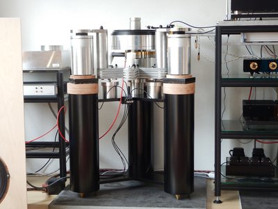

Huidige toestand
Huidige toestand
Laatst gewijzigd door rdv300b833 op za 27 apr 2019, 5:40, 2 keer totaal gewijzigd.

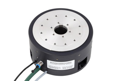

Goedemiddag Pjotr, er bestaan "actieve" luchtlagers. Daar is dan een elektromotor ingebouwd. Mijn "passieve" luchtlager wordt dus extern aangedreven.
Ik ben tot op heden geen lucht-motor tegengekomen. Theoretisch zou dat natuurlijk kunnen maar het is nogal omslachtig en moeilijk handelbaar om fijn te doseren.
Daarnaast denk ik dat bij je aangehaalde jets uitstromende lucht hoorbaar is; precies wat niet welkom is. Bij een jet wordt de uitstroom-opening vernauwd waardoor een straalstroom wordt gemaakt. Deze straalstroom zorgt voor je lucht-voortdrijving (prima). Maar die straalstroom maakt daarmee gelijk een fluitend geluid (niet goed). En de enige manier om dat op te lossen is de uitstroom-opening te verwijden......maar dat levert minder kracht op de voortdrijving op ......en daarmee kom je in een onhandige cirkel terecht.
Dus zeker mogelijk; maar niet praktisch
Grtz, Reinout
(gevoegd een plaatje van zo'n actief luchtlager uit dezelfde fabriek als mijn passieve luchtlager)

as + besvetiging
as + besvetiging
As geplaatst aan de zijkant. Het plateau van de draaitafel ondergaat dus niet de volle eenzijdige belasting maar slechts een minieme belasting aan 2 zijkanten waar de aandrijfdraad "toevallig" het plateau toucheert.
as geplaatst
as geplaatst
Laat deze spelert maar zijn/haar rondjes draaien....
Met muzikale groet,
Reinout
