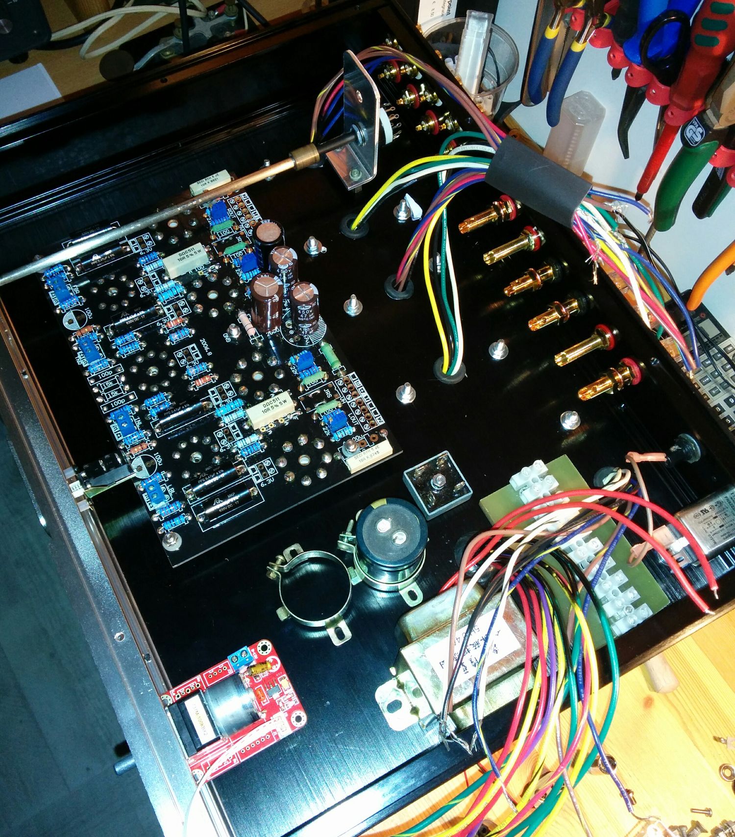

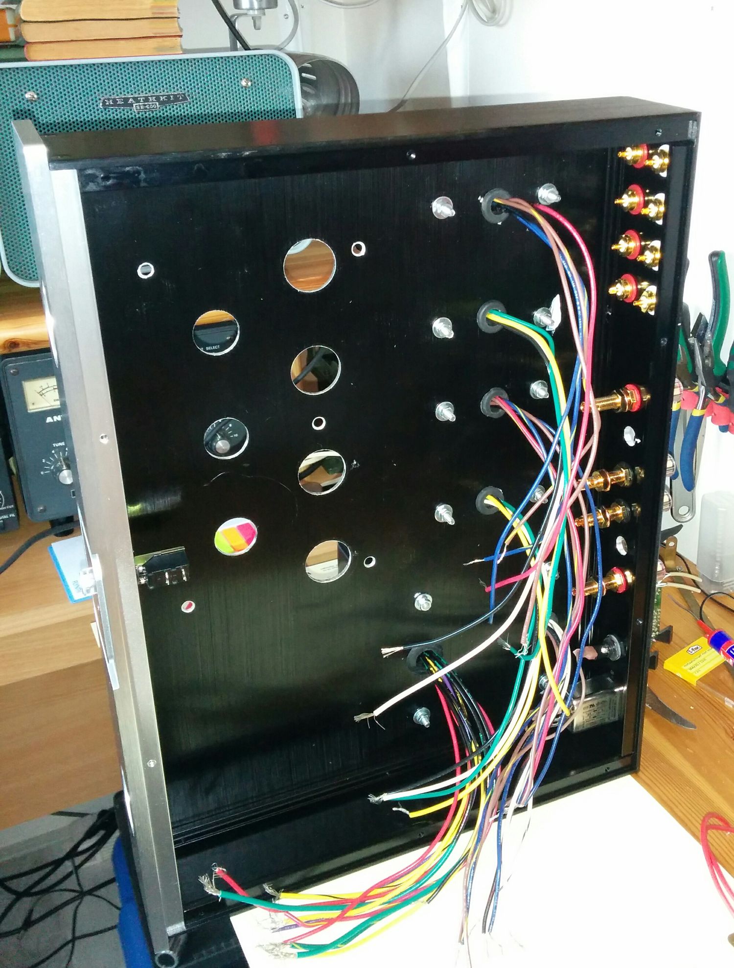

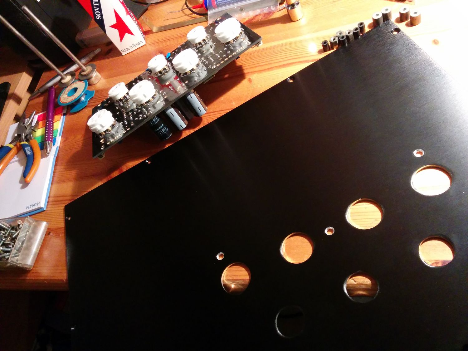

Zo heren, vanavond lekker productief bezig geweest. De gaten voor de buisvoeten geponst en de gaatjes voor de montage van de print. En raad eens? De plaats van de gaten kwamen zo goed als precies overeen met de buisvoeten op de print. Wat passende rvs bouten gevonden om de print vast te zetten en morgen of woensdag maar weer vrolijk verder. Als de print gemonteerd is wil ik de exacte plaats van de Hammonds gaan bepalen. Nu eerst een biertje :beer:
Re: Het draadje van Rein: Voor de zoveelste keer een EL34 PP buizenversterker
Krijg er ook dorst van :proost:
Als de bevestigingsogen van de print ook nog aan de massa zitten (weet niet meer zo) dan beter met kunstofbouten of isolatieringen vastzetten. Verschillende massapunten willen nog wel's brom geven.

Mogge Anne, die gaten voor de bevestiging zijn niet met massa verbonden dus dat is geen probleem. Er zit midden op de print tussen de twee binnenste EL34's één centraal massapunt en die wordt straks weer aan de chassisplaat verbonden.

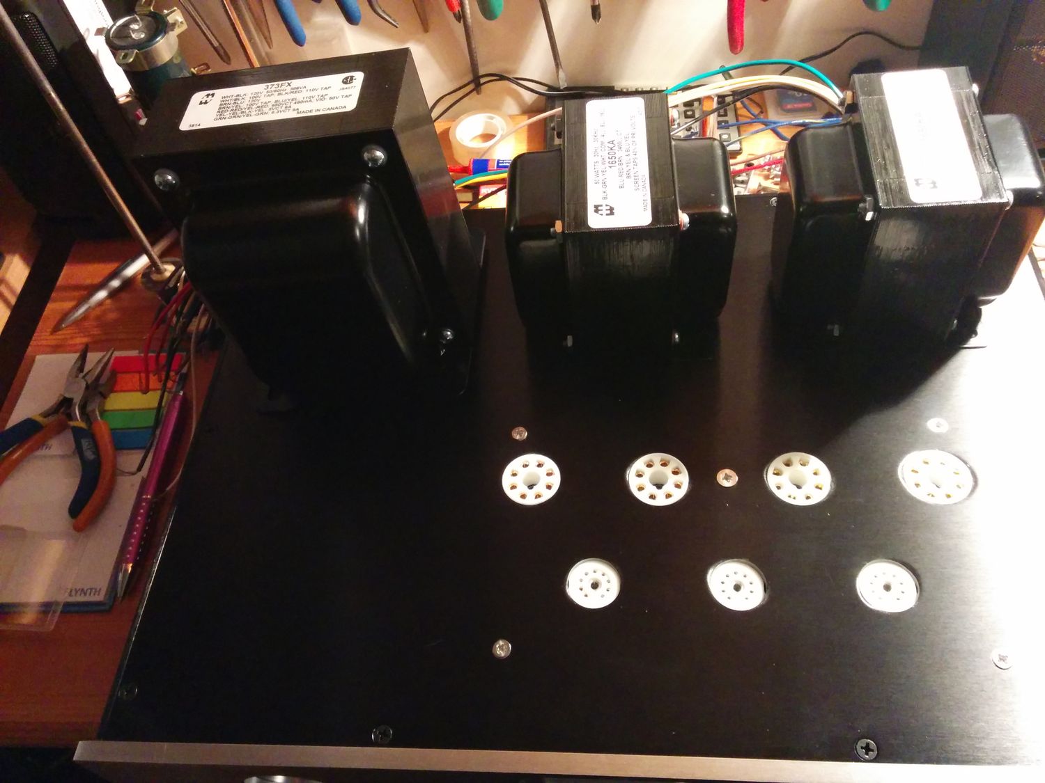

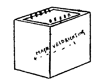

Het zal wel vaker aan de orde zijn geweest maar wat is de ideale trafo opstelling? Ik heb gekozen voor de voedingstrafo aan de linkerzijde en de UGT's naast elkaar. Maar wat is de beste stand ten opzichte van elkaar? Ik neig naar de opstelling zoals op de foto maar is dat goed?
PimDriessen
Berichten: 1452
Bericht door PimDriessen »
Hoi PA4URK,
Hier een plaatje van een Unitran UGT 9U13, misschien kan je er wat mee.
Groet,
Pim

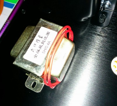

Ja, top hè? M'n Ali-smoorspoel is ook gearriveerd

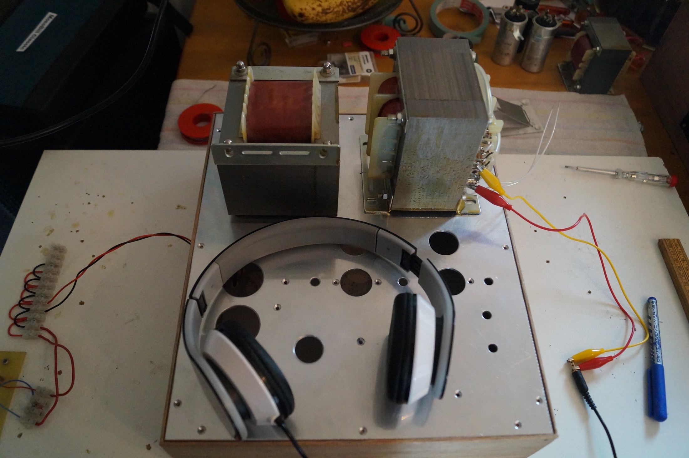

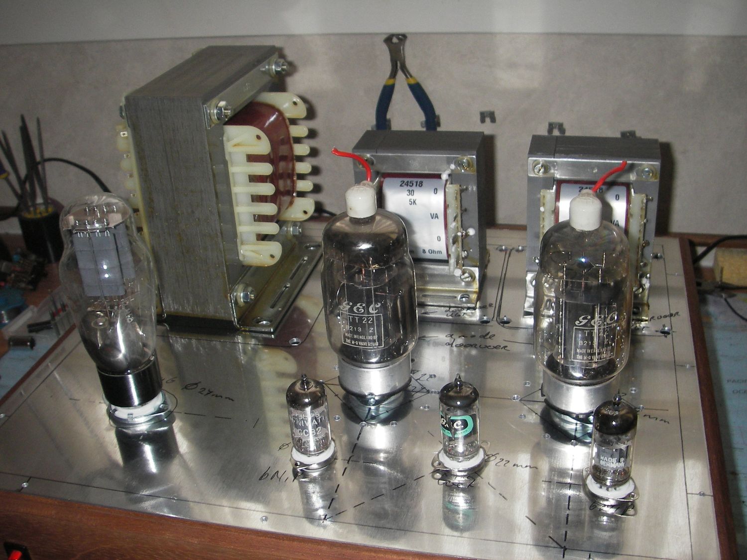

Ik heb je filmpjes even bekeken Bert en als ik het goed zie moeten de UGT's haaks op de voedingstrafo. Net zoals ik het destijds met de SE TT22 had gedaan, die was ook praktisch bromvrij
Dit zou dus ook kunnen:
Anders doe die test even zelf Kan je het minumum bepalen dat mm werk rein
Hoofdtelefoon aan je ugt 8 ohm of een pc luidspreker met versterker
En spanning op je voedingstrafo En eventueel op je smoorspoel wat draaien en schuiven klaar is Rein :goedzo:

Haha Bert, maar Rein is een beetje lui en heeft helemaal geen zin om het wiel opnieuw uit te vinden :lol:
Ik heb gewoon op de woorden 'buizenversterker' en 'tube amplifier' gegoogled op afbeeldingen en daar zijn een heleboel uitstekende voorbeelden uitgekomen. Dat is ook de opstelling die uit jouw filmpjes naar voren komt dus daar houdt ik me maar aan.
Vandaag de exacte plaats voor de trafo's bepaald en morgen daarvoor de gaten boren is de planning.
Ook de drie gaten van de voorversterker- en fasedraaierbuisjes moeten nog een heel klein ietsepietsie worden opgeboord.

Zelf weten,maar het kan nogal nauw steken zoals Bert al vermeld.
En zo moeilijk is het niet,voedingstrafo aansluiten op 230v en koptelefoon. aan de uitgangstrafo 8 Ohm en nul.
Bij mijn KT88 versterker was het milimeter werk,en je slaat je later voor de kop als je weet dat dat kleine brommetje wordt veroorzaakt door :?

Nou niet eigenwijs doen Rein en luisteren naar wijze raad: Zie het resultaat. Weinig tijd gehad afgelopen weken maar eergisteren weer aan de slag gegaan. Dit moet de meest strooiveldvrije opstelling zijn. De gaten voor de trafo's zijn nu ook geboord en ook de drie gaten van de ECC-buisjes een millimetertje opgeboord want dat zat niet naar m'n zin. De Hammonds staan op rubber ringetjes en ook de draad doorvoeren zijn van rubber tules voorzien. De print moet nog worden voorzien van de gloeibedrading en kan dan ook op z'n plekje.

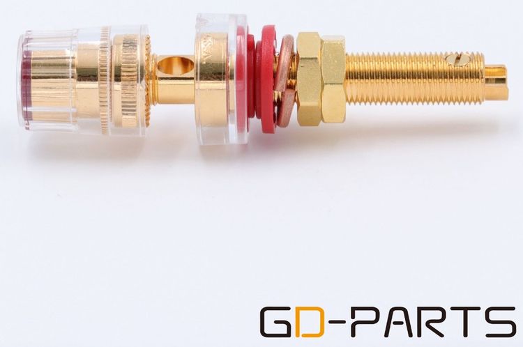

Ik had trouwens een foutje gemaakt met de bestelling van die LS aansluitingen: In de behuizing is plaats voor twee keer drie stuks, dus Massa, 4 Ohm en 8 Ohm. Per ongeluk heb ik twee setjes besteld dus één zwarte en één rooie per kant. Ik mis dus nog twee rooien maar die zijn niet precies hetzelfde los leverbaar. Iemand ideeën? De gebruikelijke leveranciers in Nederland hebben wel zoiets maar niet precies hetzelfde.
Das k*T Rein
Gelukkig is het de achterkant een ongeveer gelijk eruitziend ding mistaat dan niet zo en voor de werking zeker niet
Een schakelaar in 't lege gat ? 4Ω-8Ω keus, is toch nooit de twee tegelijk.
Berichten: 15178
eBay gekeken Rein? Zoeken op Speaker Terminals. Maar of het helemaal dezelfde zijn... anders zet je deze erop, voor het geld hoef je het niet te laten. Zal wel even onderweg zijn...

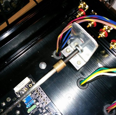

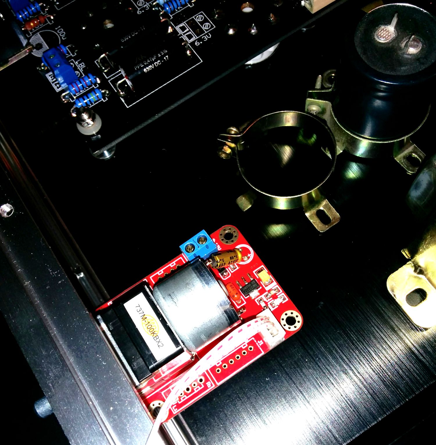

Zo, vanavond weer een kleine update over de stand van zaken met de versterker. De afgelopen week weer wat spullen binnen gekregen en wat gerommeld aan de versterker. Via de Chinese vrienden de motorgestuurde 2 x 100K potmeter ontvangen en daarvoor de doorvoer op het front iets opgeboord. Met een bijgeleverde IR afsandsbediening kan ik straks vanuit mijn luie stoel de zaak harder en zachter zetten O:) https://nl.aliexpress.com/item/Assembel ... 0.0.XutSpa
Verder heb ik voor de asdoorvoer voor de 4-standen bronschakelaar ook het gat iets op moeten boren. Een aluminiumplaatje moet de schakelaar dragen en daar moet ik de exacte plaats nog even voor bepalen. Maar hij lijkt ergens precies onder de UGT uit te komen waardoor de draadjes naar de ingangen lekker kort kunnen blijven.

De as gaat net boven de koppel C langs, die heb ik zelfs even wat moeten ombuigen om er niet tegenaan te komen. Ik twijfel nu nog over de voedings elco's: Zal ik ze boven het chassis uit laten steken of moet ik ze onderdeks houden? In het eerste geval moet ik twee gaten van iets van 37 mm. boren, frezen of ponsen. Staat wel mooi natuurlijk en het bespaart binnenruimte, maar een trekpons van die afmetingen is ook weer iets van drie tientjes :-s
Nog maar even verder prakizeren :-&
Berichten: 6144
Zo te zien genoeg binnenruimte,mooi binnen laten zou ik zeggen.
Helemaal mee eens. Je kunt ze ook liggend "monteren", ik doe dat gewoon met siliconenkit. Dat zit als een huis en is toch makkelijk los te krijgen in geval van reparaties.
