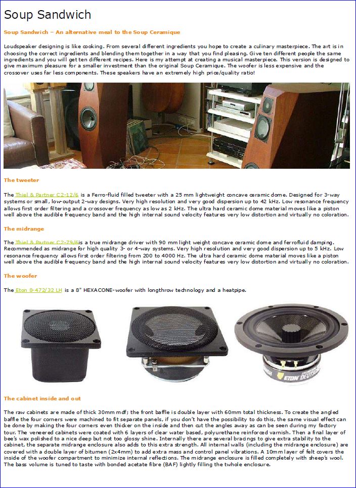

Het zou ook wel een combi met de Eton kunnen zijn.
Humble Homemade Hifi_Soup Sandwich.pdf
(355.22 KiB) 230 keer gedownload
Berichten: 28472
Re: Oud speaker project afmaken...
Die Eton is een halve mm te groot Hans.
Dat is met een freesmachine toch wel op te lossen ?
